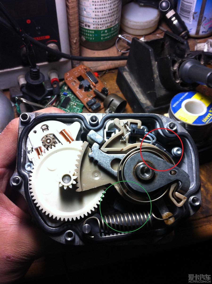

节气门挂了,现在搞清楚了,应该是清洗节气门的时候从折页的地方喷进去清洗剂了(我用的就是普通的车仆清洗剂,不是节气门专用)液体渗透到电位器的阻尼上了,导致阻尼失效,返回给传感器的阻值不正确,节气门已回位但认为位置不对反复的调整节气门导致的怠速喘气。
总结完毕,这是最大的可能性了。也确实拿表量过了,两个滑动变阻器一个滑动有阻值,而另一个滑动的时候无值。
如下图示,红绿两个圈里标注两个滑动变阻器的位置。

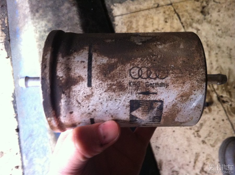

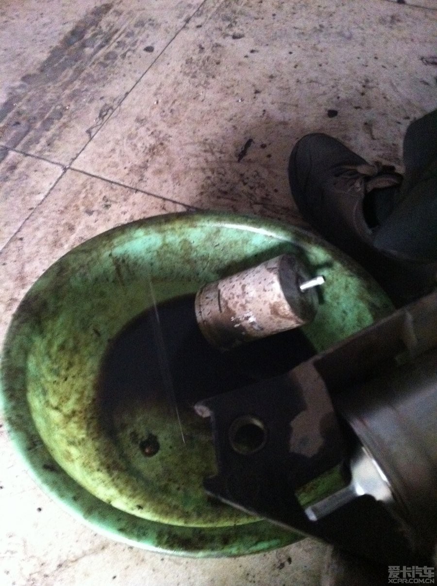

下来了,拔开油管,人民币流了一地。
拆下来了,能流了一可乐瓶油。
把老的从架子里拿出来,新的放进去。
盆是空的,油是从滤里倒出来的,真的很脏,不是一般脏,而且还能看到油里有黑渣子。看来早就该换了。
正宗好汽滤,正宗大品牌,中国汽滤领导者大白罐!!

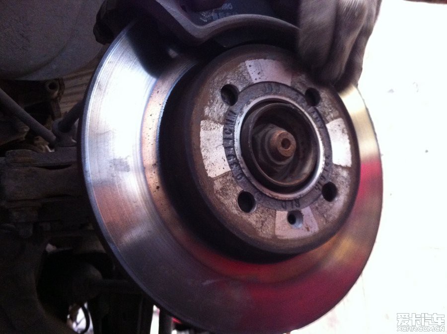

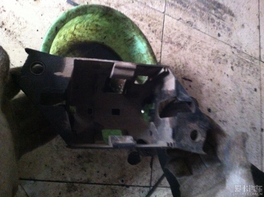

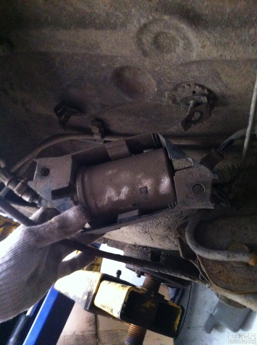

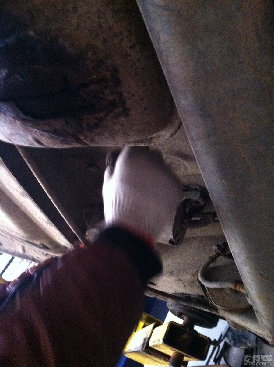

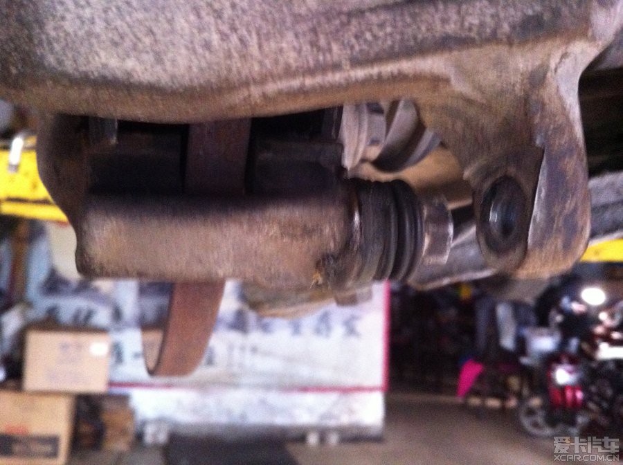

对了,有个插曲。架起来之后我检查四个刹车(因为后片是春节前换的,前片是年后换的)发现左前立轴间隙有些大了,而右前轮非常非常的紧,伸手摸了一下轮毂,卧槽,轮毂得有5 60度。心想完了,分泵指定挂了。小工过来一摸分泵“啊”一声烫着了,非常热。
过了一会儿温度低些了拆开一看,大盘子都高温退火了。。。这得有多热啊。怪不得最近开车总跑偏,我以为轮胎缺气儿呢,就一直没管,没想到分泵坏了。
本着省钱的原则,小工做了一下修复,原来是下边那个限位器卡死了。时间长了,里边干了,不能回弹了,导致刹车很紧。
如图下侧那个横着的螺丝,打开后加了点甘油,好了,恢复正常了。省了100来块。
估计最近油耗彪到10.7不但跟节气门有关,也跟他有关。

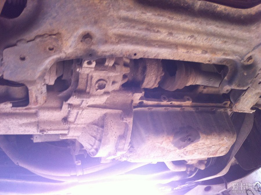

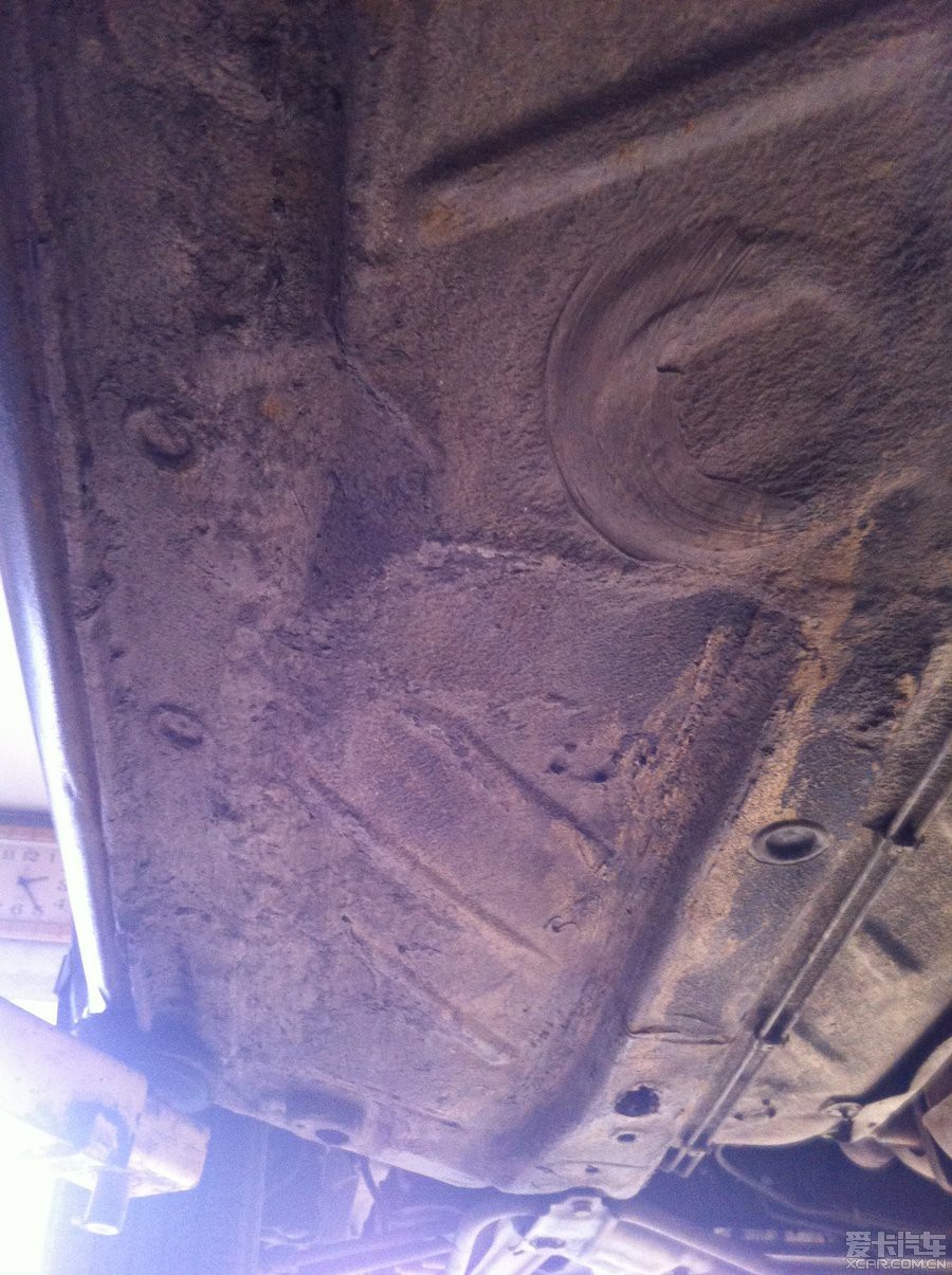

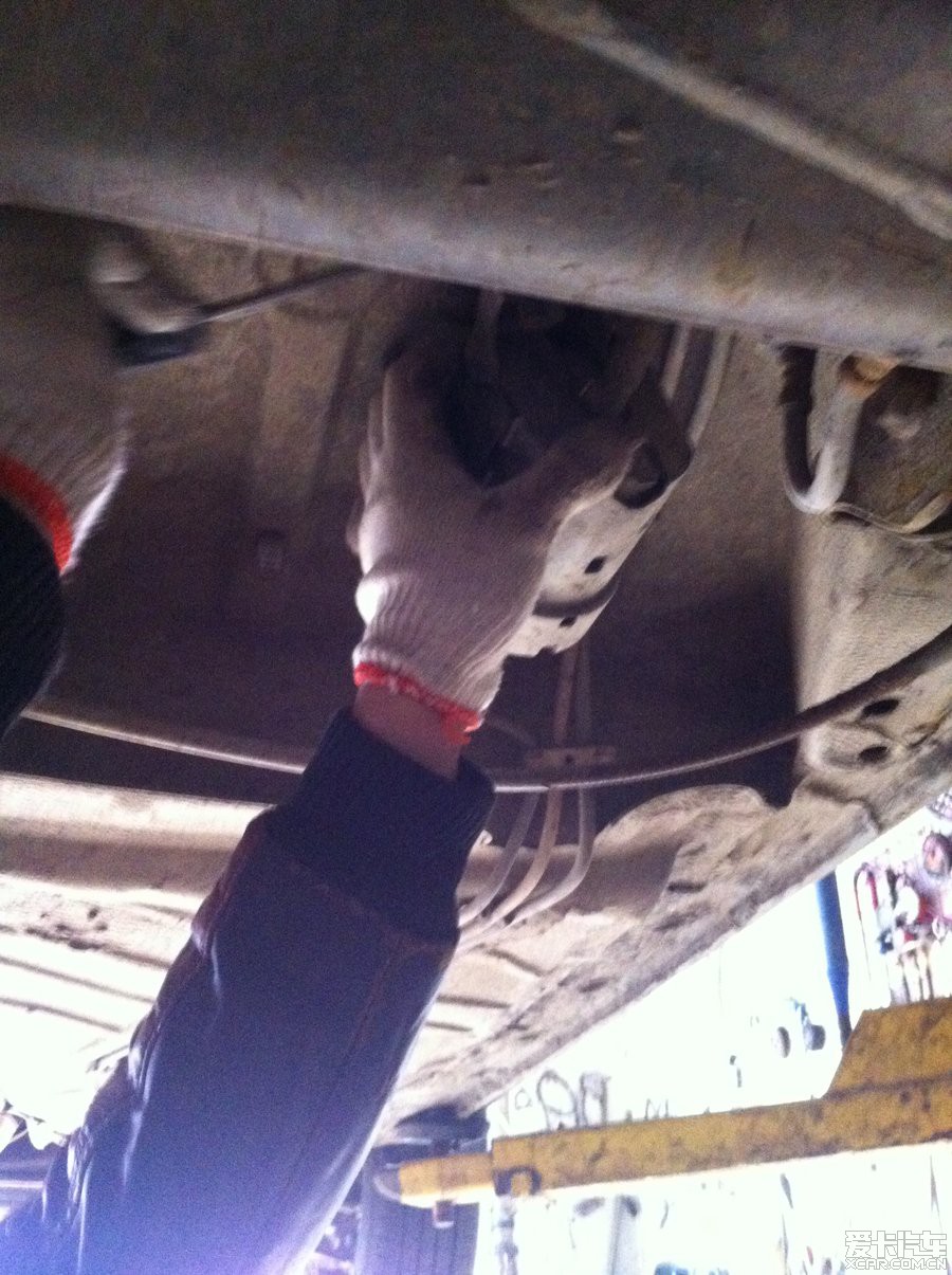

趁小工修理的时候检查一下底盘各部分情况,毕竟也13年的车了,检查一下看看有助于保养。
后部分没问题,完好完好~~

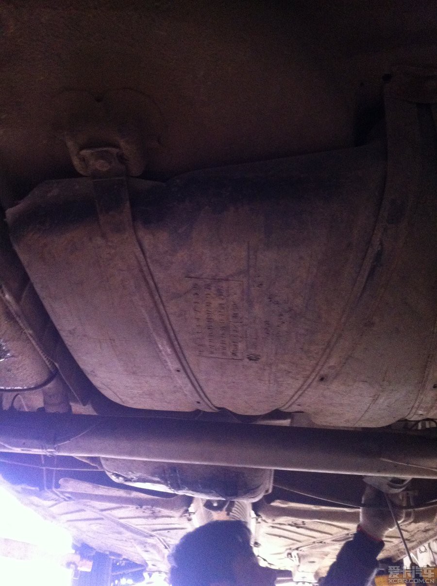

油壶也没什么问题,无硬伤。

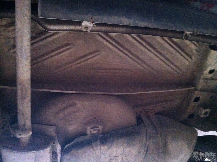

话说我的后弹簧是原厂的,一直都没换,很低很低的大屁股从来也没托过屁股

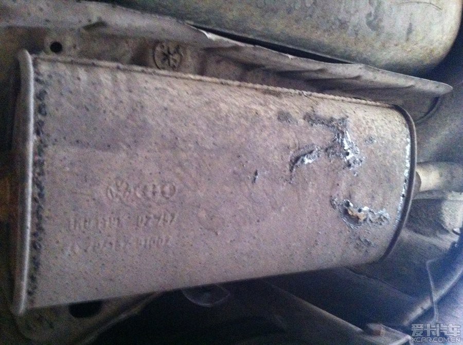

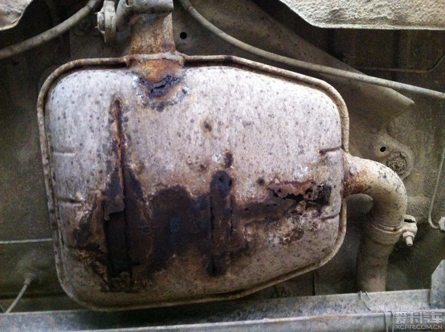

后段消音,有明显锈烂,外表已经有裂痕了就说明里边已经锈烂很严重了,只是暂时还没烂透而已。

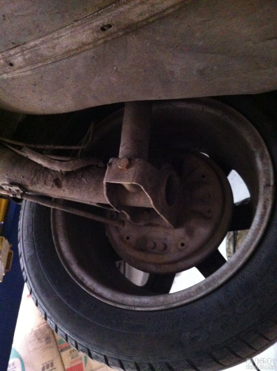

左右后悬挂,完全没啥技术含量的东西,构造很简单,估计也不那么爱坏,但也没那么舒服。
有一次跟我哥买的中华H530上架子,后边竟然跟我悬挂一样。我勒个去,啥年头了还用这技术。
多说一句,坐过朋友的MG3 H530和捷达,同样的悬挂,但捷达是最舒适的,最最最难受的就是MG3,过减速带和铁道我腰都受不了,太硬了。。。H530能强些,也好不到哪去,过铁道没那么硬,但是原车带的那什么牌子bla bla bla的轮胎,过铁道“咣!咣!”相比之下捷达真的还可以,虽然也咣咣的响,但没那么硬。
(推荐大家去坐一下MG3

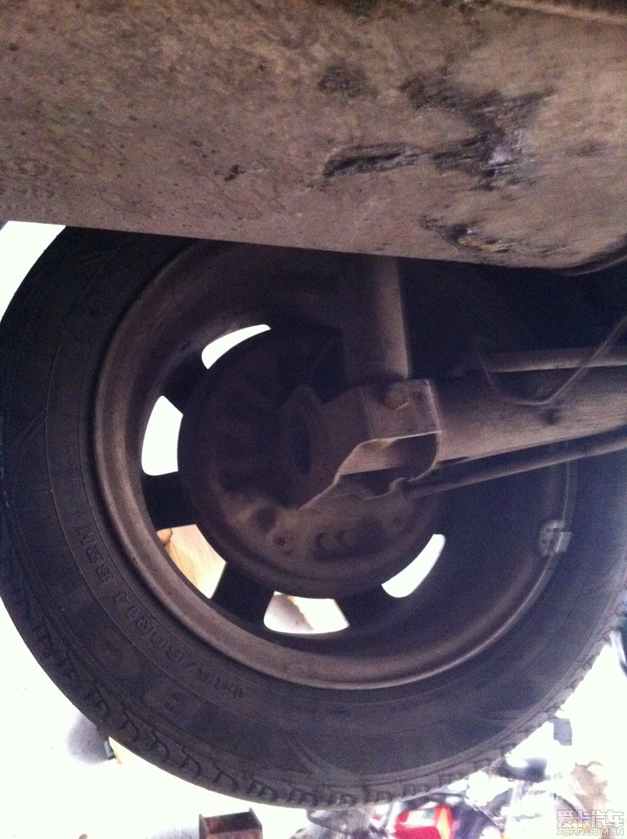

后边俩轮都没问题,右后刹车分崩是新换的,普通的10块钱一个,好点的20块钱一个。

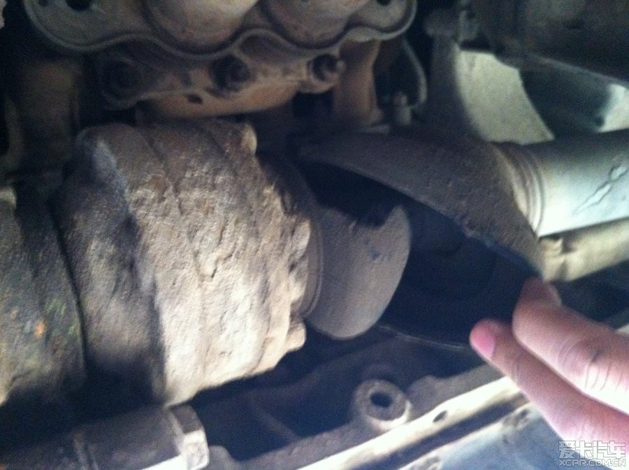

发现问题了,两个胶套都挂了。
两侧胶套彻底双归。。。。

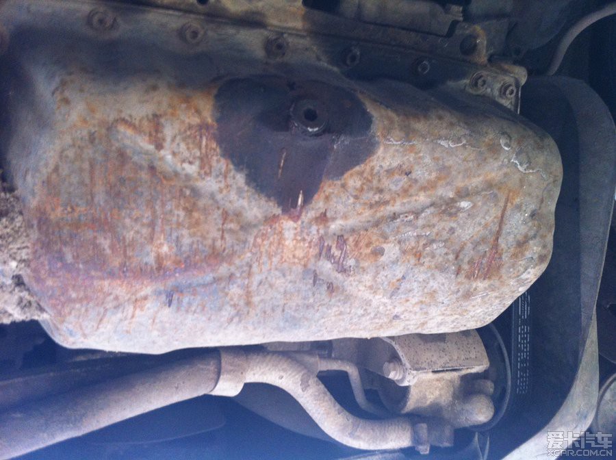

下边问题最大的就是这个了,中段消音,现在噪音很大,车里也能感受到轻微的震动。
噗~噗~噗~噗~噗~噗~噗~噗~噗~噗~~~

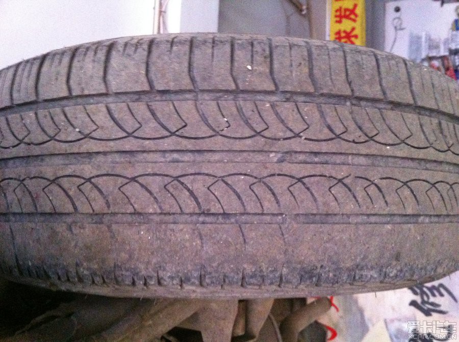

去年换的邓禄普T1花两条放在前边了,这个是之前的放在后边,两条2011年的花纹有点偏。

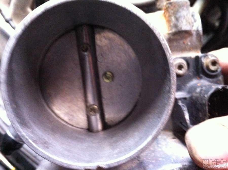

打开一看傻了。。。这尼玛也不是捷达的节气门啊?但是是VDO的。。。我正研究呢,大师傅出来了一看喃喃说“这玩意这么眼熟呢,老红旗车上的吧”他说红旗车上的配件都是纯德的,跟奥迪100 200很多都通用,还有大众当时的帕萨特B4。而长春一汽大众改款这个捷达王的时候又绝大部分配件使用的是B4的,所以莫名其妙的就插上了。。。(大师傅说这个反正也比捷达的副厂的能强点,那个时候的配件质量都好,就这样决定用了)皮毛那个旧啊,真是9几年的配件。。。正在纳闷的时候大师傅说话了,这个节气门是有毛病的或者他的以前车是有毛病的,因为在节气门翻板上打了一个牙签儿大的眼儿,估计调节有问题。我当时脑袋嗡一声。。。。大师傅这时候默默的拿出了一个螺丝。。。拧上又打了点胶算对付上了。结果上车打火正常,略游车,水温够了之后匹配:098通道进入后一闪退出,再进显示该车无此功能。我CCCCCCCCC。。。。。咋回事儿呢?读取故障码又来了,基本设定J338 定位器V60。清码,然后就又来了,一口一口的又喘上了。轰~~~~~~~~~~~~轰~~~~~~~~~~~~轰~~~~~~~~~~~~
