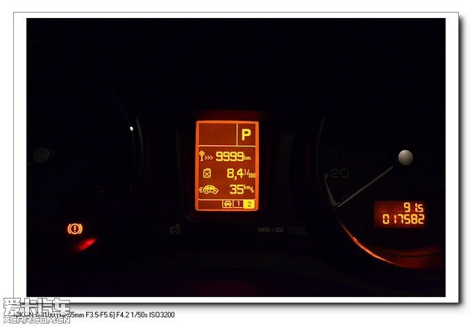

顺便说说油耗:最近万公里8.4,平均时速33;最近3500公里8.1,平均时速52。昨天换空调发动机没想到数据清零,没拍下..拿中秋时的图片看

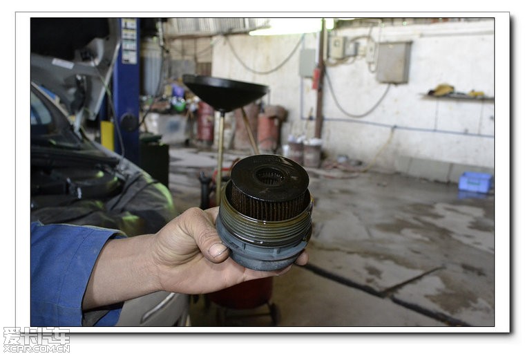

放油
换下的索菲特机油滤

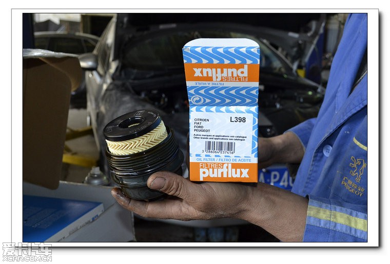

将要登场的l398,看样子褶皱很密很多,不错。老赵配合照了这张..

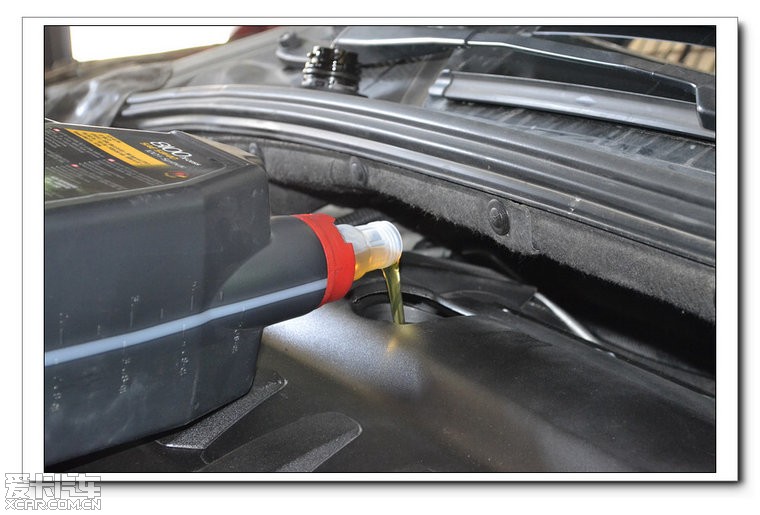

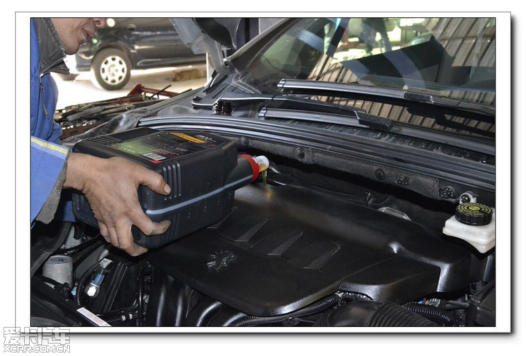

注入全合成的摩特8100,清澈透亮。试车感受不错,接下来再说...

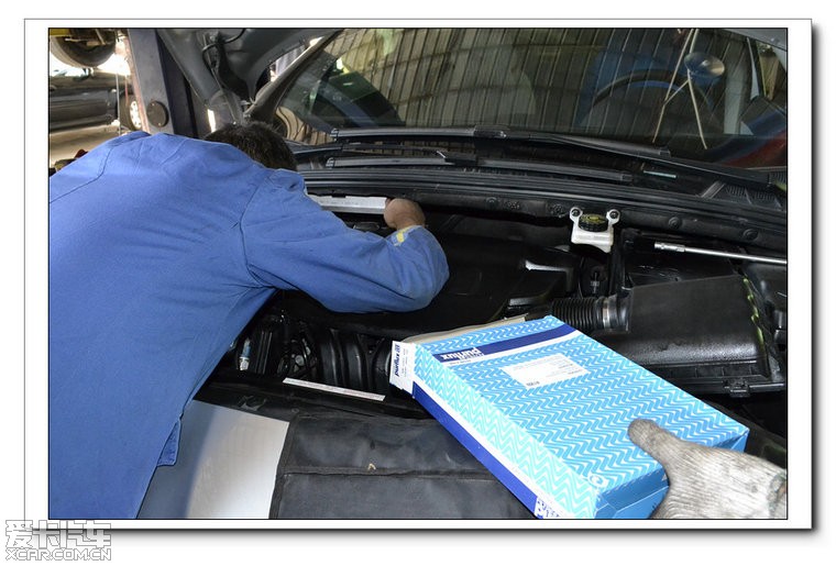

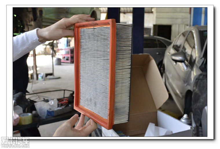

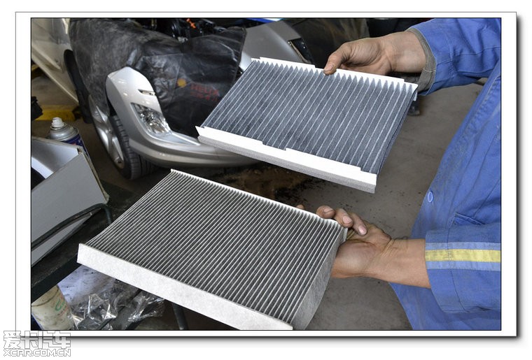

换空调滤芯,新的带活性炭,原厂没有。猜猜那个新的?
老赵亲自操刀换
这个是换下来的空气滤芯,有点脏,换的过程忘拍了

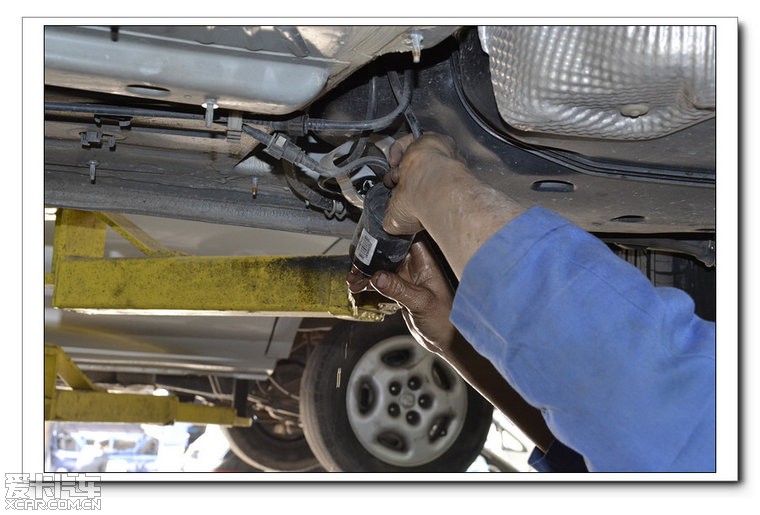

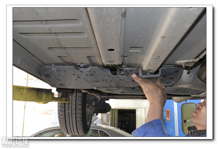

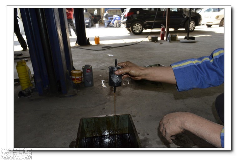

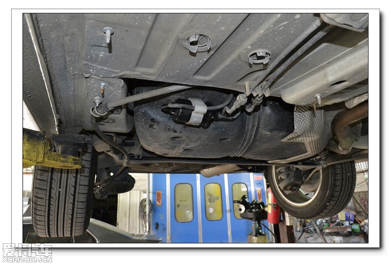

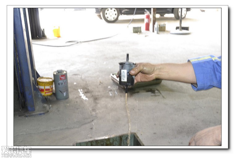

卸下底座下的护板,准备换汽油滤芯。408的汽油滤设计在油箱旁边的...
取下旧的
看看脏吗?开始还行..
晃动两下,流出来脏的了,天朝的油品...不过这个总的不算脏,还是顺便换了
换好新的了,宝孚..

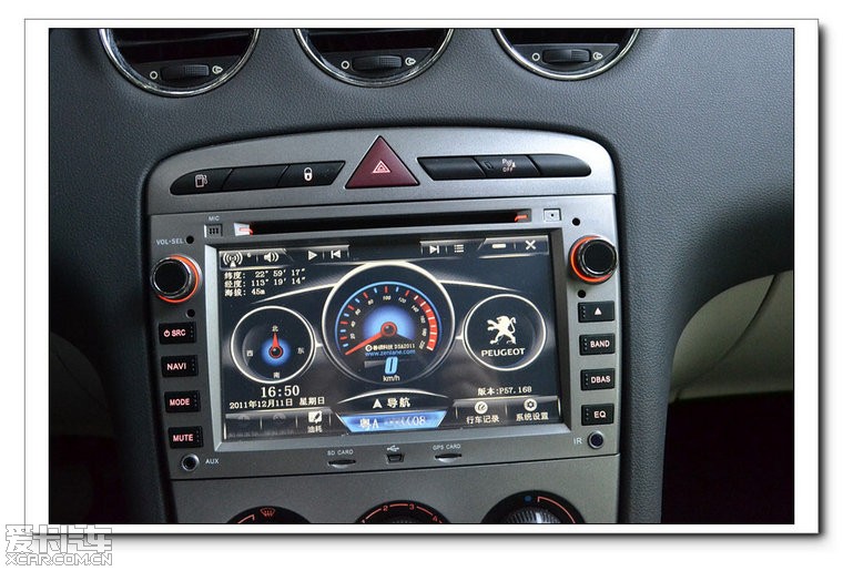

接下来秀秀加装的导航
自己下载安装好善领电子预警p57+168,够新
