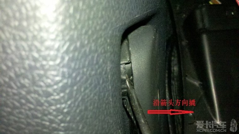

开拆,驾驶员侧下挡板
仪表板侧盖板
机盖拉手盖板,先要把拉手拆下,其实很简单,看图
拉手拆下的样子,再把下面的塑料螺丝拧下,往外拉就可以了。

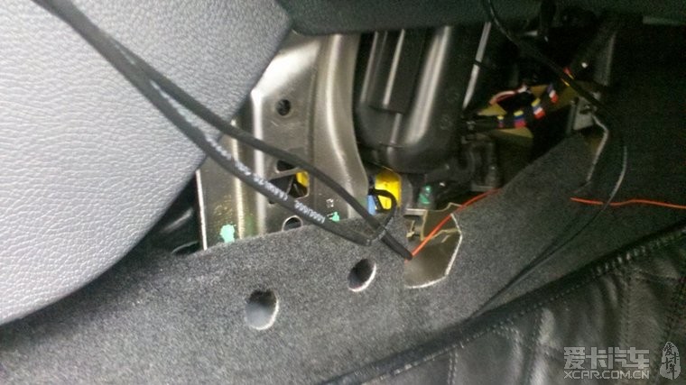

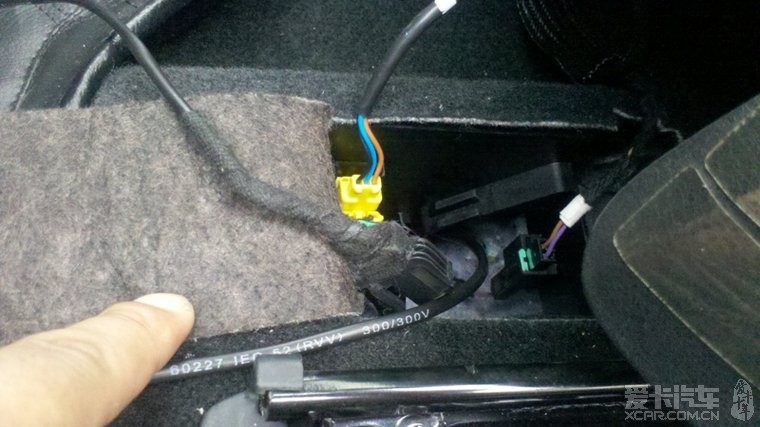

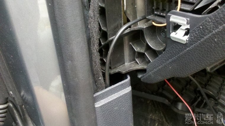

线沿着门槛饰板走从座椅下气囊和安全带报警线接口处出来

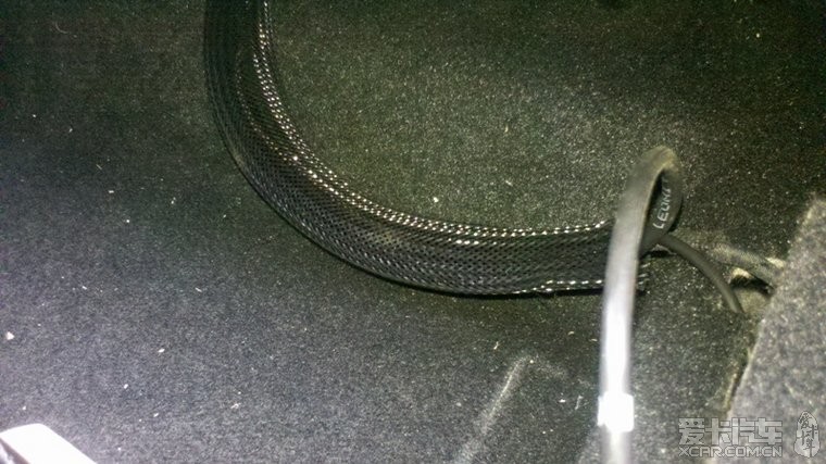

穿过线束保护套
穿到座椅下

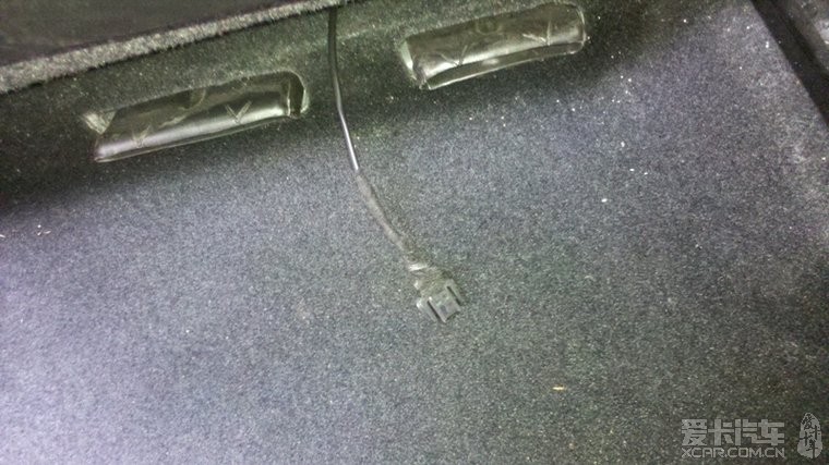

从座椅下的预留口穿出

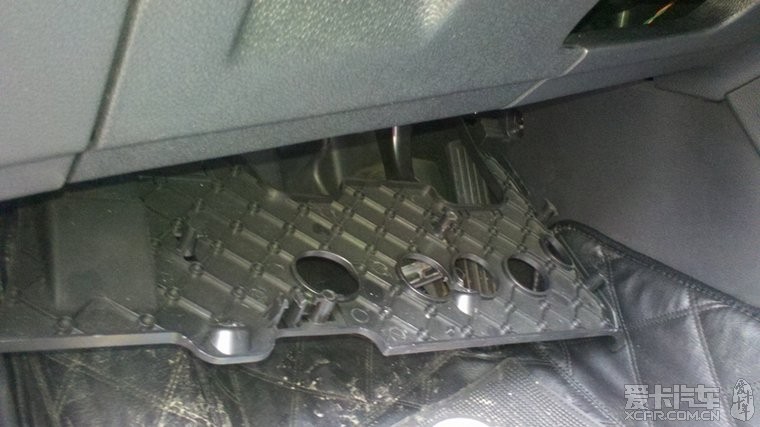

前面的走线是这样的,把中央通道的护板拆掉,里面空间很大直接可以穿线过去
右边的,线已穿过来了

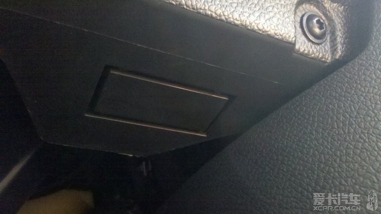

把杂物箱下的预留口打开,

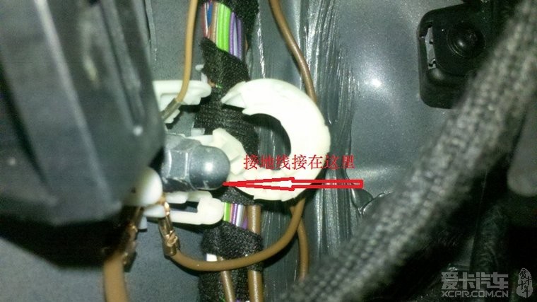

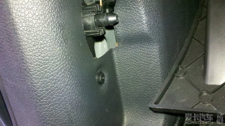

最后就是接线了。接地线就是机盖拉手盖板拆开后里面有接地线的桩头,把螺丝拧下后接上去就可以了

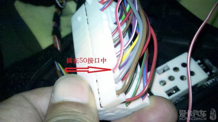

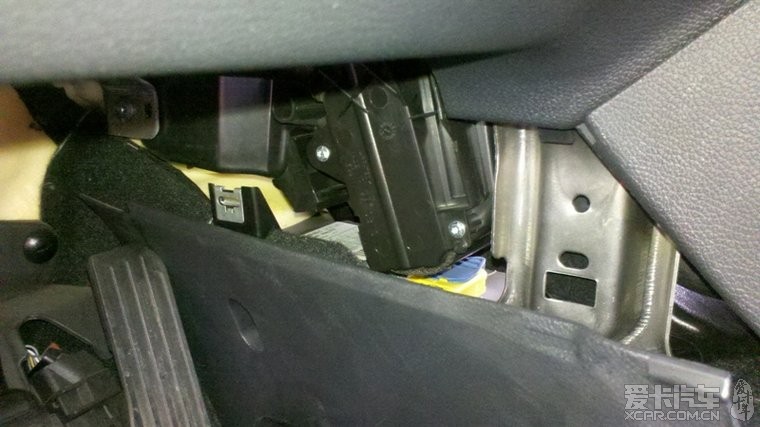

还有根线就是接模块的。在驾驶员侧下挡板拆开后里面当中白的那个接头,拆下后插在50#接口中

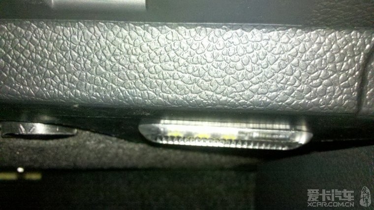

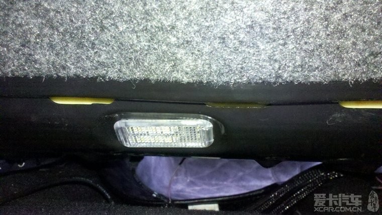

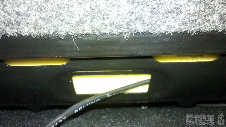

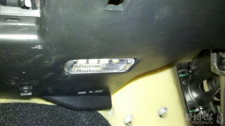

好了看看全部装好后的效果,座椅下的灯壳有点干涉,匹配的不怎么好。

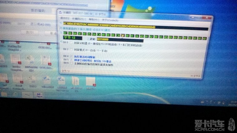

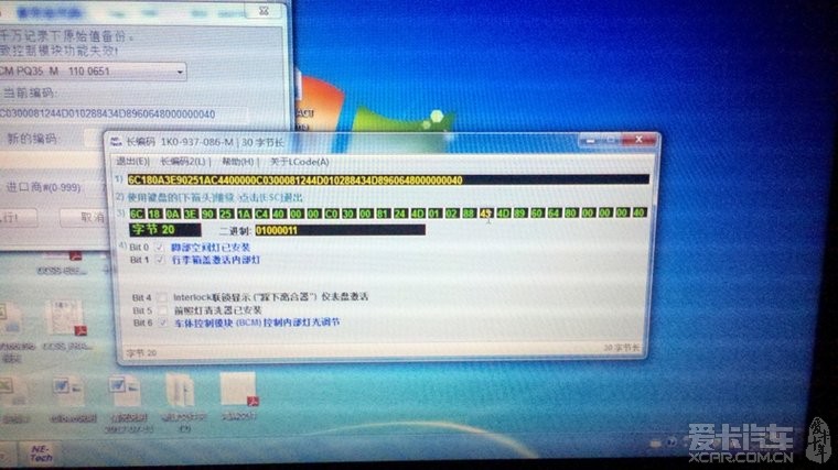

下面是5053把功能调出来。
网上看了很多教程都没详细说清楚,和朋友两人研究了好久才弄出来的。
直接进入长编码,先要把“脚步空间灯已安装”这个选项打开
再接着激活“脚步空间照明灯”

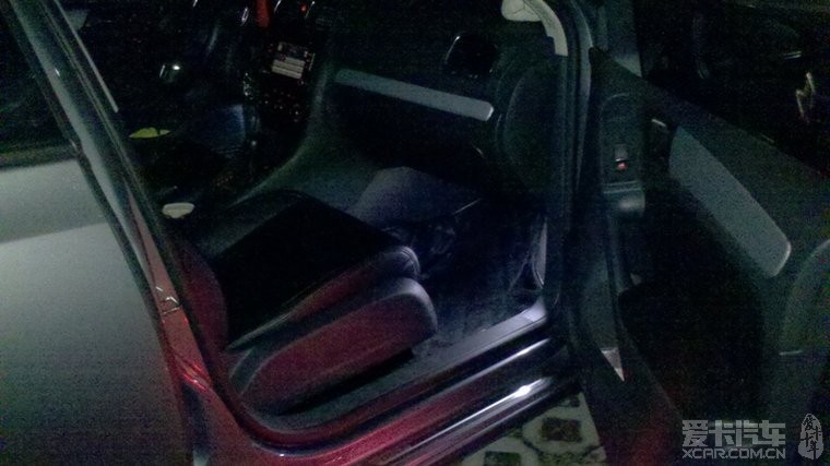

保存,退出。完美实现脚窝灯功能,在白天开门灯亮关门灯暗。晚上开门灯高亮,关门灯微亮。
看看效果,晚上手机拍的不清楚
