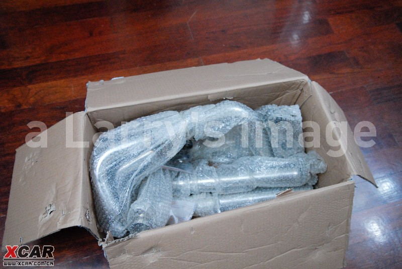

HOTHOT!! 英国定的 4-1 头蕉到拉!!
ups是快,,哈哈,不多说,上图片了,
为了分摊运费,一共进了4只

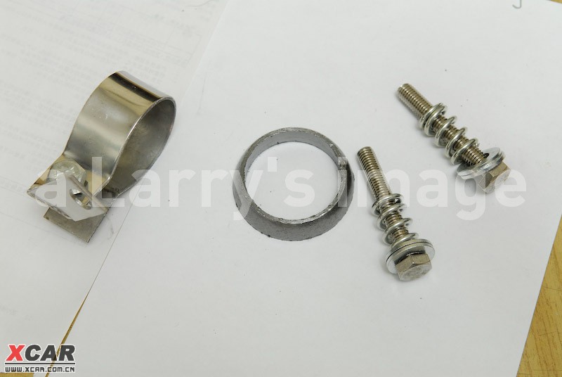

配件,,,,,连接头蕉和中段的螺丝,石墨垫,固定头蕉下端到底盘的连接件

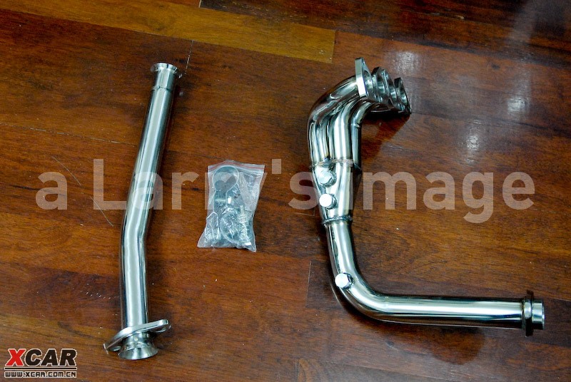

放到桌子上,,,,

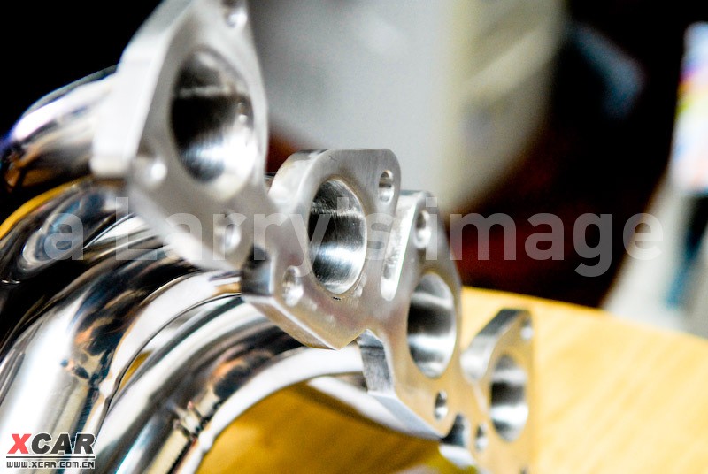

发表于 2009-03-12 09:14    IP属地:未知

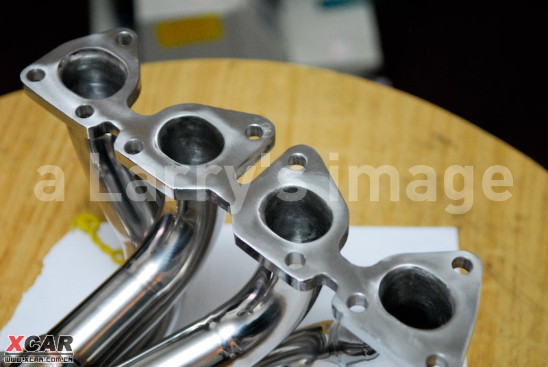

表面一个平面,管道内部都打磨过了,不过还是应该安装配套一个新的排气歧管垫,,,just in case

发表于 2009-03-12 09:15    IP属地:未知
放平,,再来张

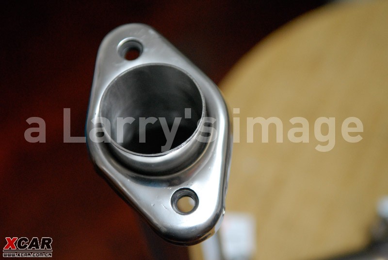

接口,,,

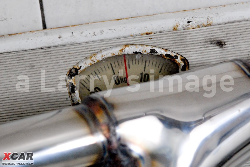

最后看看重量,,,

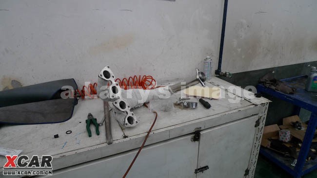

上周五一下班赶紧赶去4s店, 安装头蕉。5:30开始安装。
小兄弟不是很熟悉,把大灯也都拆了。。。走了弯路后,开始拆压缩机,发电机、支架,,乖乖,,拆了好多东西,,,,
头蕉的螺丝都给锈牢了,费了很大的功夫,才一个个装回到了发动机本体上。由于我给头蕉的布头包地太厚了,螺母也只好用扳手,不弄用套筒去旋转。。。。。前前后后,弄到8:00才把头蕉装好。。。由于时间太晚了,技师地老婆、小孩都电话来催,我也不好意思再呆着了, 遍搭了狮友地车子离开了4s。。
今天一大早,牙齿都没有刷,打taxi到了4s,到了时候,发现发电机阿,皮带阿,乱七八糟地,已经都复位了。就差最下面排气管中段了。
艰辛的结果还是比较美好的。统统装好后,发车!!!我惊奇地发现声音没有怎么大,,,,,很本来地差不多,不一货,头蕉布头,开始冒烟了。几脚油门,声音低沉有力,和devil地排气管声音接近。。。。检查一下,头段连接ok,不漏气,中段和尾鼓和上次一样,又有点小漏了。。。出去,洗车。途中整个维修大厅里面地人都过来看了,
洗车完毕,赶去吃饭。。。由于头蕉布还没有完全烧好,一停下来时候就有烟冒出来,,旁边地卡车,公交车,反正大家都很惊奇地看,好心的人都按喇叭告诉我,哈哈,
现在说性能,
过了3000rpm后,效果提升太太太明显了---我的at自动档小六有推背感了!!!如果说207cc的推背感是10, 那么我原来小六的推背感就是5,装头蕉后推背感就是7。 我还是很客观的,改装后,离开人家原厂车还是有差距的,毕竟发动机马力大小在那里,更何况自动变速箱的限制。。下周有空了,再去把尾鼓弄下,奶奶的,
接下来,我打算进个运动三元,再定做一条中段,连接上3元。污染大气还是不好的,
ps:在4s,发现左边三角臂球头坏了,原来那个“kuang”的声音是从那里发出来,还有发电机紧涨轮轴承可能要寿命到了,零件费用800-900, 三角臂680, 液压油感应器油漏油,零件费用大概600, 这些还都不是包括人工的。基本上,一项费用在1000左右。。结论:大家以后不要买东风标致的汽车,

在下面拆,
