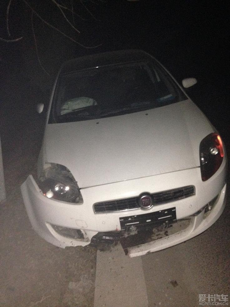

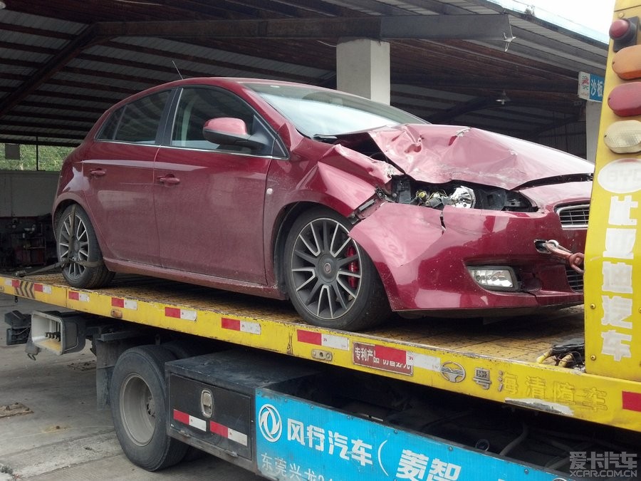

事故经过:上周五12月20日,本人驾驶博悦从县城赶回市内,由于周五大雾高速公路封闭一天,直到晚上7点还没有开通,于是走国道,国道大雾外加堵车,拥堵了40分钟后没有移动一点,于是掉头回来决定走黄河大堤(估计离黄河比较近的同学知道),黄河大堤开封段路况不错,再加上无车,归乡心切,速度慢慢就上来了,估计行驶速度有110左右吧,然后在一个右弯前,刹车过晚造成了失控,就直接撞路边30公分高的水泥墩子上了!撞断了两根水泥墩子,由于水泥墩子太低,避开了前防撞梁,直接撞在中冷器水箱上,造成了比较大的损失!
水泥墩子就是从前刚右下方撞进去的!

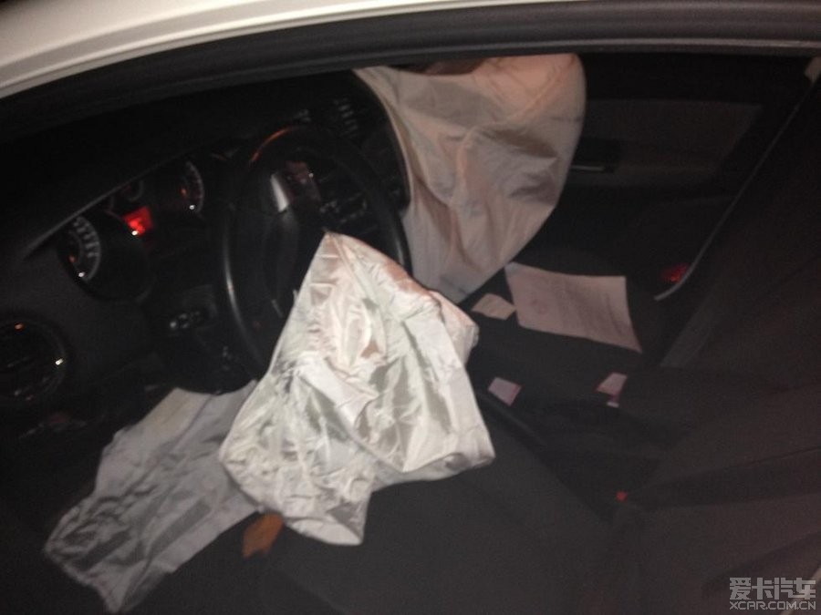

主气囊、副气囊和主驾驶膝部气囊,全部打开,安全带锁死

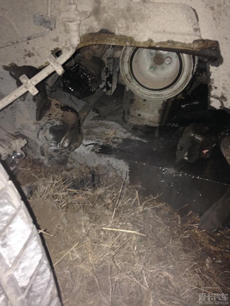

当时目测损失,右下支臂直接断了,半轴被跩了出来,平衡杆不行了,元宝梁有目测损失!机油散热器损坏,机油留了一地。

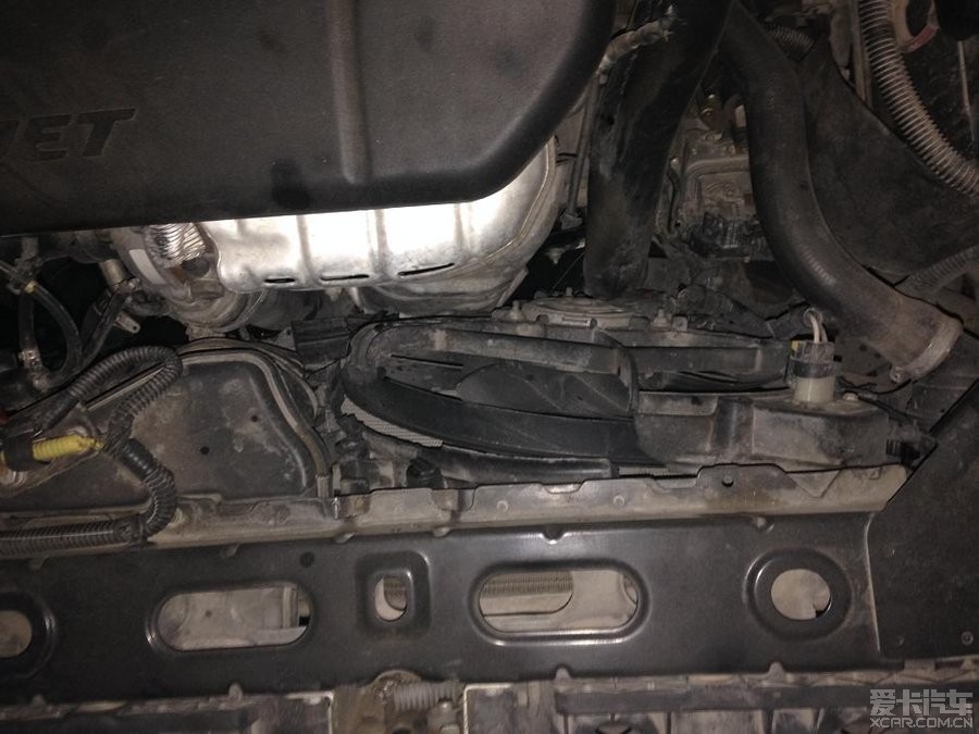

从前杠破损处看过去,水箱,冷凝器,中冷器,空调管,机油散热器基本全部报废
从上面看,备水壶里面的防冻液已经没了,下面的管子断了,流光了!曲轴皮带轮和发电机皮带损失!
从这个角度看不见具体损失,就是电子扇变形了

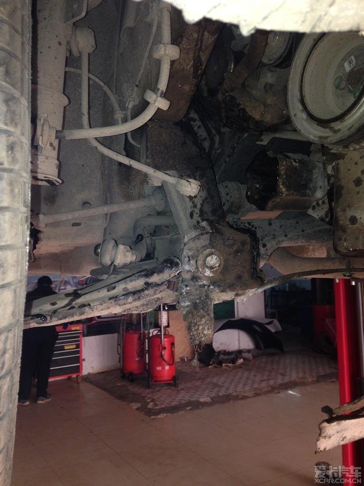

这是第二天早上拖车之前,由于支臂断了,平衡杆什么都坏了,右前轮已经完全掉了,造成很难拖车!

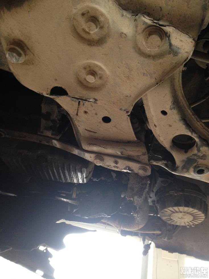

拖车过后上架子,大家可以看到损失:
元宝梁变形,固定元宝梁的大梁底座变形了

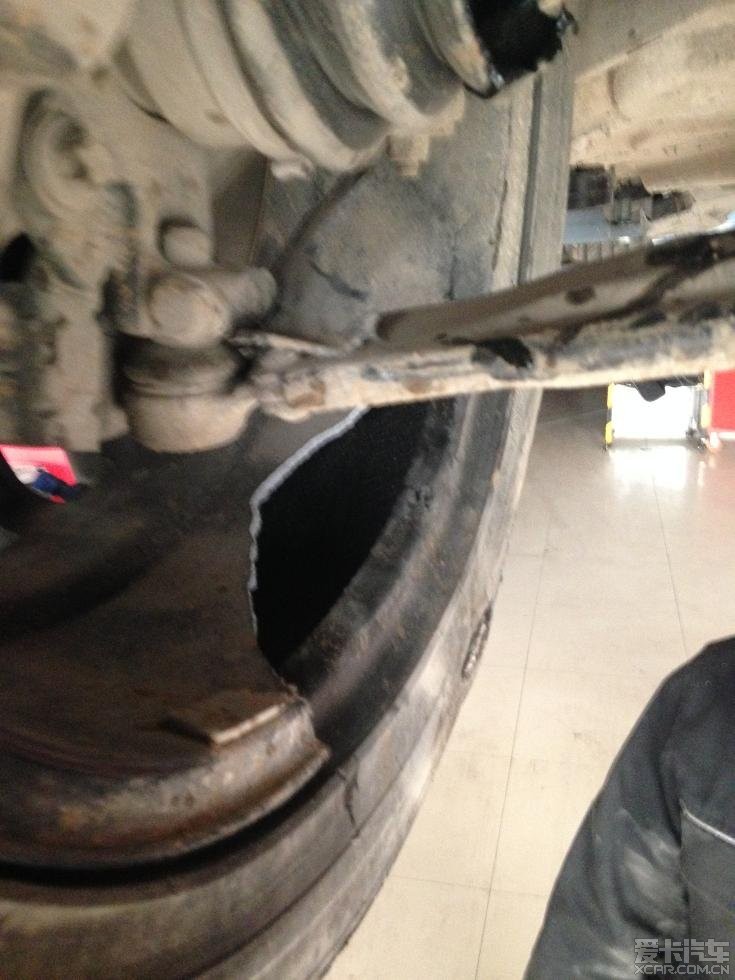

撞击力造成轮渡破裂

你的车下面损失大吗?我的主要是发动机前面和悬挂部分!看你的车主要是外观件,有没有内伤?
发表于 2013-12-24 10:02    IP属地:未知
原帖由 fzz001 于 13-12-24 09:45 发表
没有,就龙门架换了,基本是外伤
我的损失的都是看不见的!
发表于 2013-12-24 10:03    IP属地:未知
原帖由 blue1201 于 13-12-24 09:47 发表
副车架变形?
变形了,减震器底座走位了,大梁撇出去了,地板凹进去了
