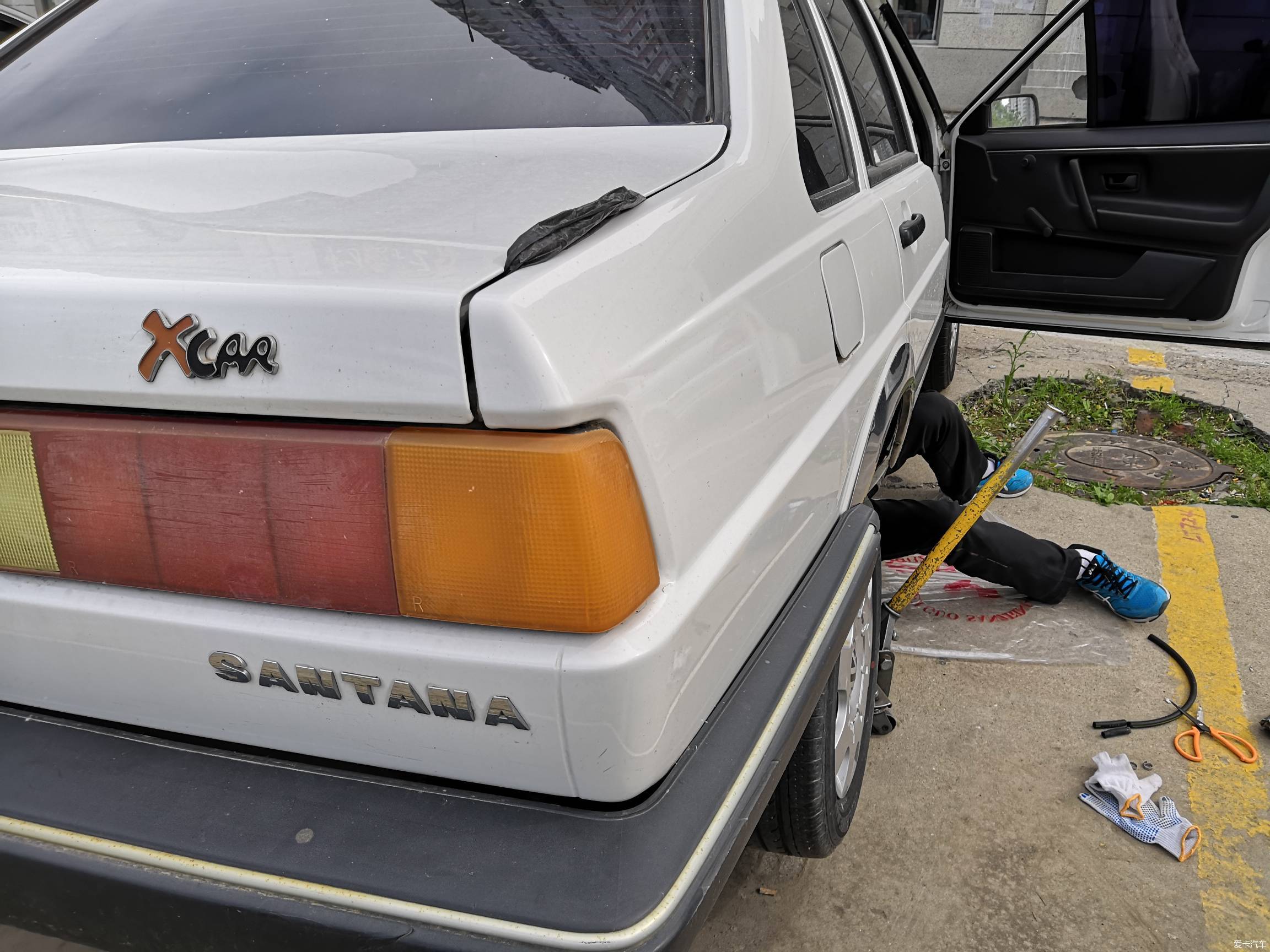

事情发生在2019年6月初,爱卡帅哥马主任(爱卡ID:天马行空,我更习惯称呼为杨哥)打电话叫我说车底有汽油漏出,初步怀疑是车底的油管老化出了问题,经过检查确认是油管老化导致漏油……

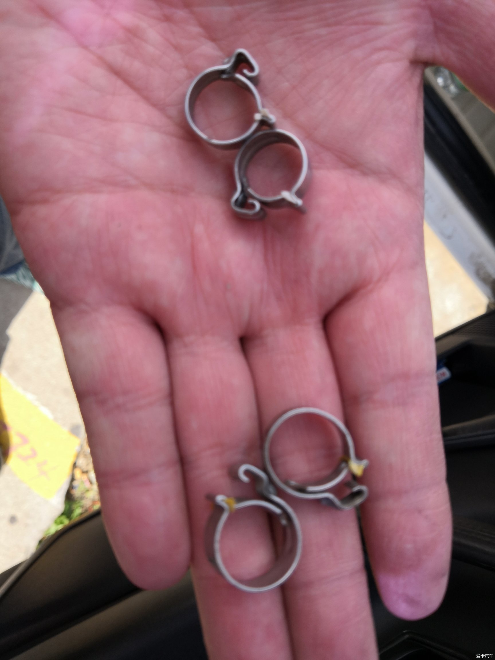

为了避免普通油管老化的问题,第一时间联系了韦博斯通总代,打算用德国原装的伟博斯通专用油管和卡子固定!

还特意去借了一个修理厂专用的千斤!
由于我肚子过于肥大,为了避免被卡在车底的尴尬局面!只能让大哥自己动手了……
请忽视这只38号鞋……

新旧卡子对比一下,马主任是雷克萨斯版主,豪车的真帅……
旁边那个是被救援的普桑!

由于没有举升机,只能用千斤顶,所以这是个高难度的活……
大哥岁数大了,眼睛花了,好在手不抖,干活不耽误……
