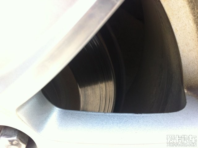

5:大概1年左右时间,后刹车片起槽,索赔更换,现在还那样,不去管了!!

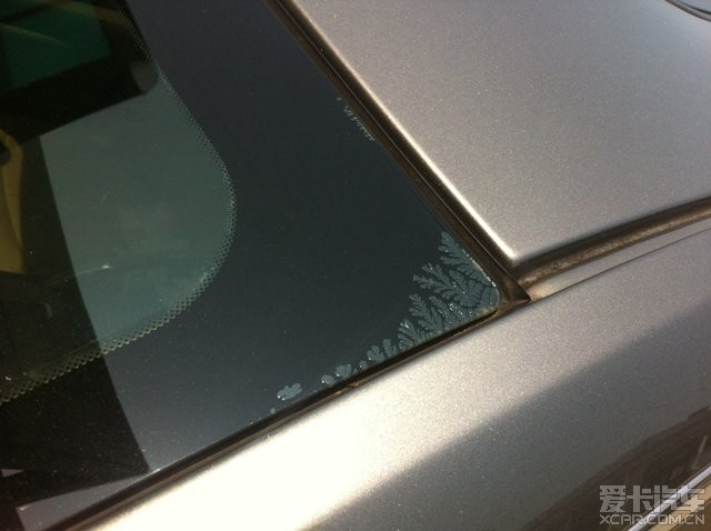

前挡风玻璃外延有雪花状,我的车车也是有的,没写上去 只是觉得相对来说算不上什么了,仔细观察了下,应该是双层玻璃中间开胶了。目前范围好像不在继续扩大。不过也是不应该出现的问题吧。

顶一下 发一下刚拍的前档玻璃雪花问题和刹车盘起槽的问题(刹车片N久之前索赔过了,还是这个样子)
