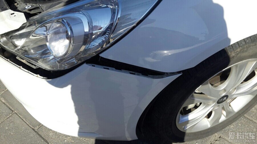

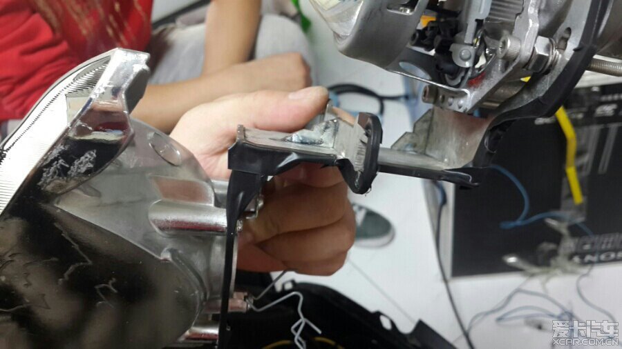

小八视力不好是大家公认的,这几年小八的视力逐渐转好,第一次是提车一周内,自己动手换了近光灯泡欧司朗夜行者二代,改善了30%的视力,三个月后俺认识了俺滴媳妇儿,恰巧也开小八,聊天时说起小八的眼睛晚上不行,我就决定第二次治疗小八,晚上回家就某宝拍了两套雪莱特球泡4300k和海蓝星解码快起安定,收到快递第一时间打开验货,按耐不住激动的心情(小草乱摇啊),连夜开始安装,一步一步摸索,一点一点解决,从给防水盖开孔,到安定固定,再到接线,一步一步,研究了两个小时终于亮了(因为天黑只能找到带路灯的偏僻道路的路灯下安装)上车找黑暗的地方看看效果,一到黑暗的地方傻眼了,照射范围比原来的还近,是对焦出现了问题,回家继续研究,终于发现是灯泡底座卡口没有对正,第二天调整好之后才算踏实了,开始改动媳妇儿的车,这次有了经验半小时就安好了,虽说没有在外面店里安装走线那么完美,也算是能用了,很是激动。照射效果又提升了30%基本够用了,但是看着论坛里那么多都改双光透镜,心理小草一直在乱摇,媳妇儿说没必要再投入了,我也就慢慢打消了念头,一次偶然的事故,一个哥们刚买一年多的小八又出事故了,这次两只大灯都碎了,但是改装的海拉五透镜和安定都没问题,他决定换车,这个换下来的破损大灯就留给我了,我拿到灯后发现一只透镜变形,玻璃都掉下来了,我又试了试变光板还能用,就又一点一点给变形的透镜做钣金,按回了透镜玻璃,点燃灯泡测试发现基本无大碍,又开始研究自己安装透镜,采购需要的材料。

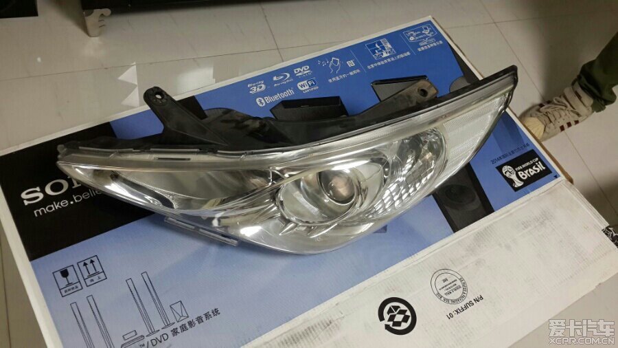

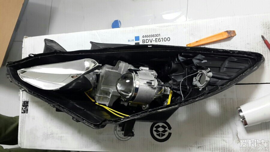

开始了这个研究各种搜索,采购了一对儿二手欧司朗4300k的灯泡300元,蛇胶一盘30,开始找能放下灯的纸箱子,收到快递,立马测试,全部点亮,准备安装,约上群里的哥们儿开始动手安装(手机码字较比辛苦,后面就简单介绍一下我得改造过程及遇到的各种问题

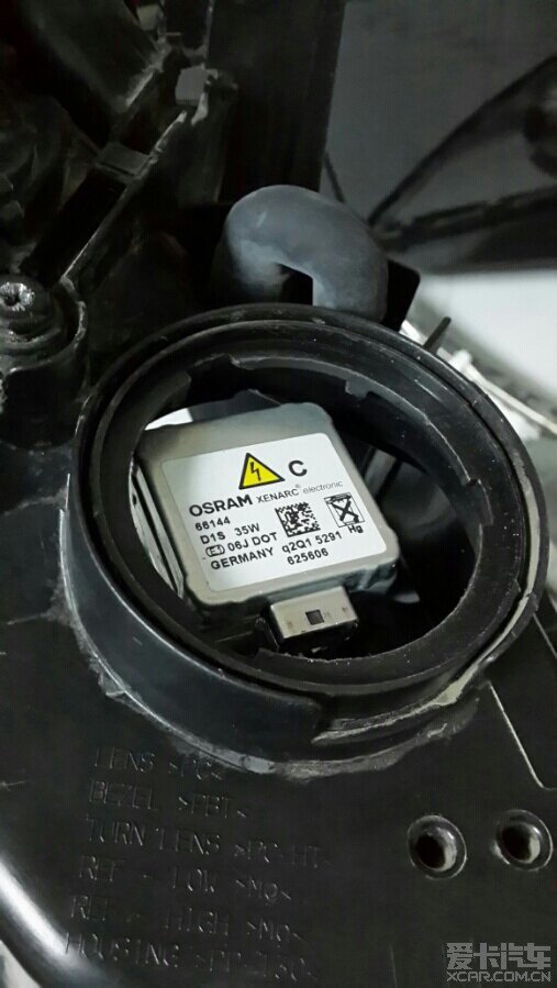

原厂欧司朗66144灯泡4300k

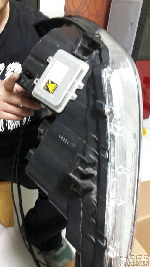

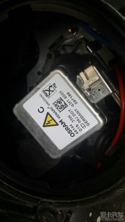

索八原厂高配海拉四安定
透镜支架

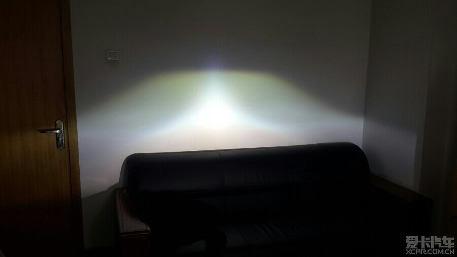

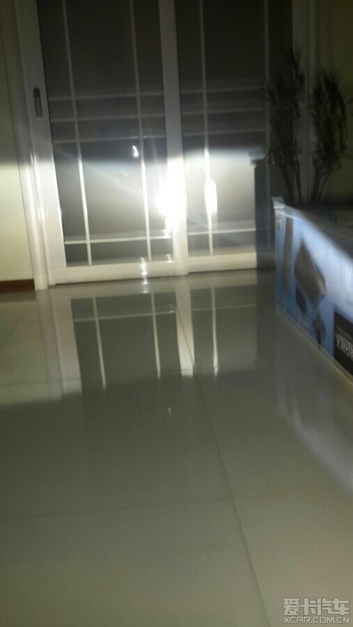

在办公室测试近光
远光
偏口

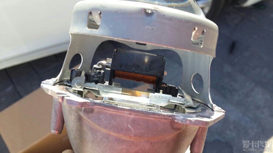

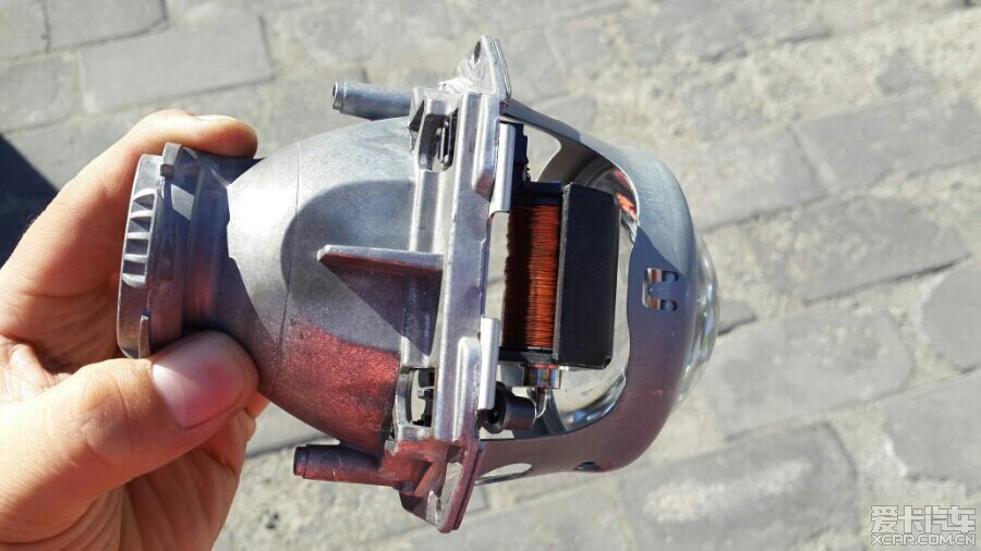

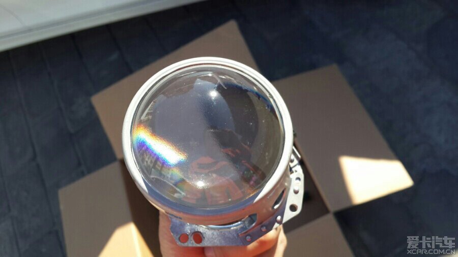

海五透镜
变光电机
透镜玻璃
蛇胶
123

这次怕不成功只开了一只灯。

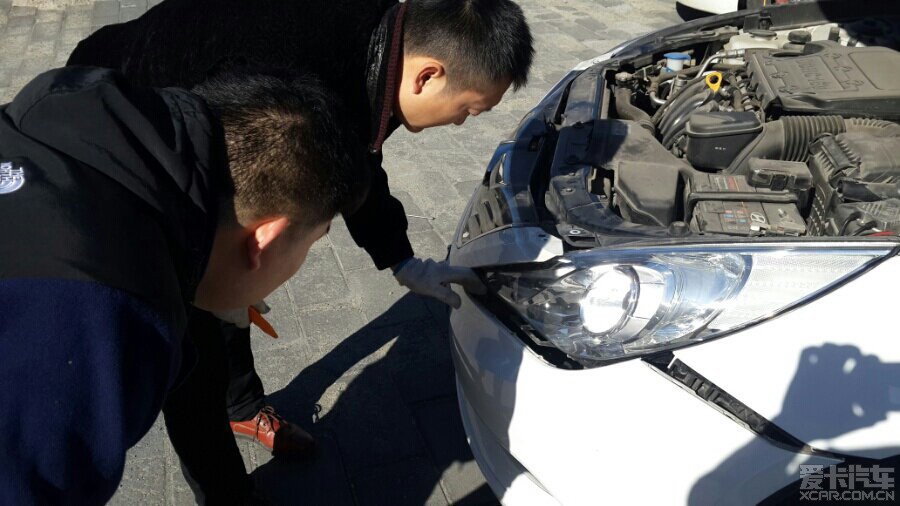

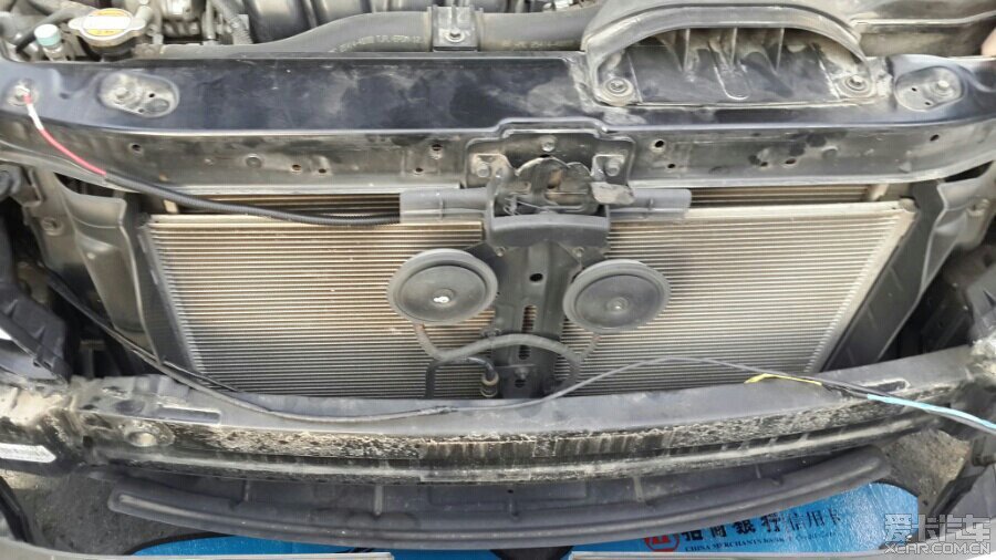

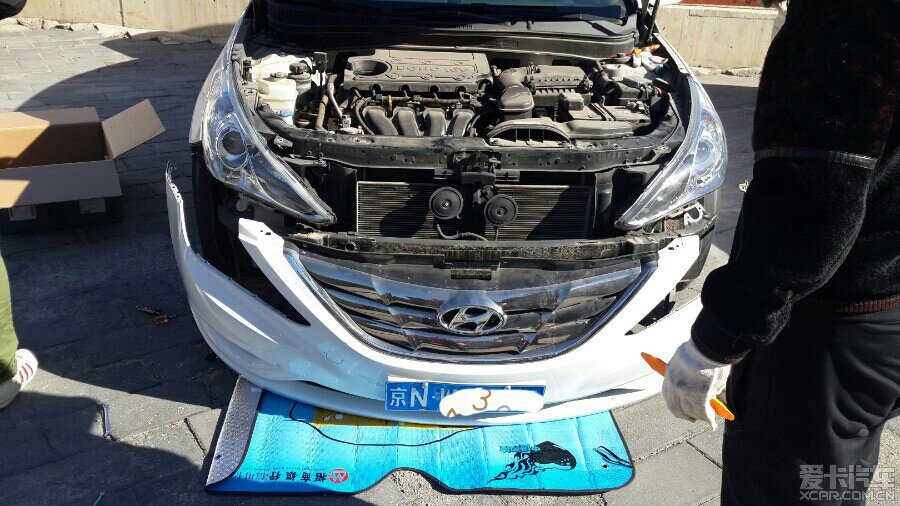

开始拆保险杠
继续拆好多卡扣和螺丝,慢慢来

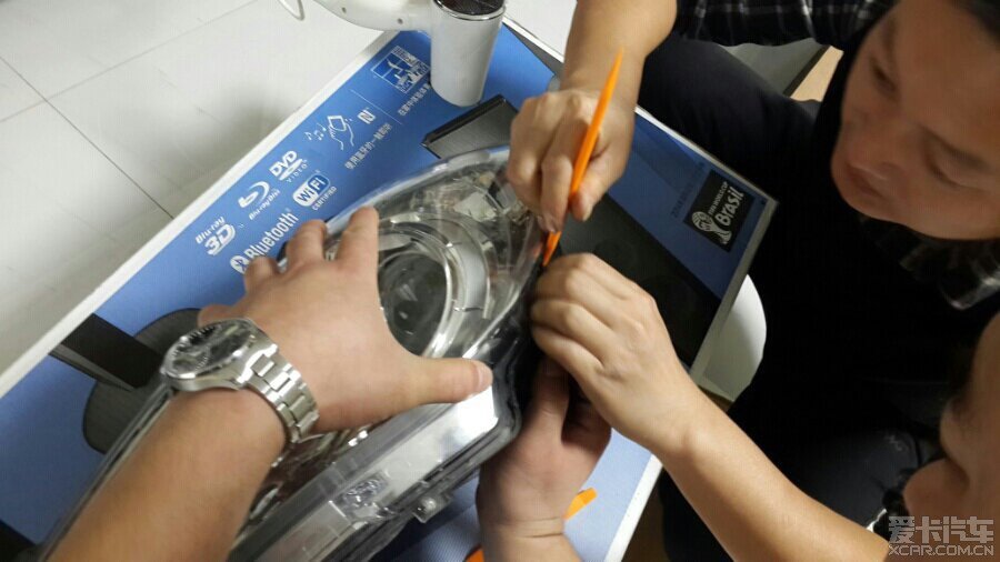

杠杠下来了*
作案工具,烤灯开灯全靠它,就是功率有点小
拆下的大灯

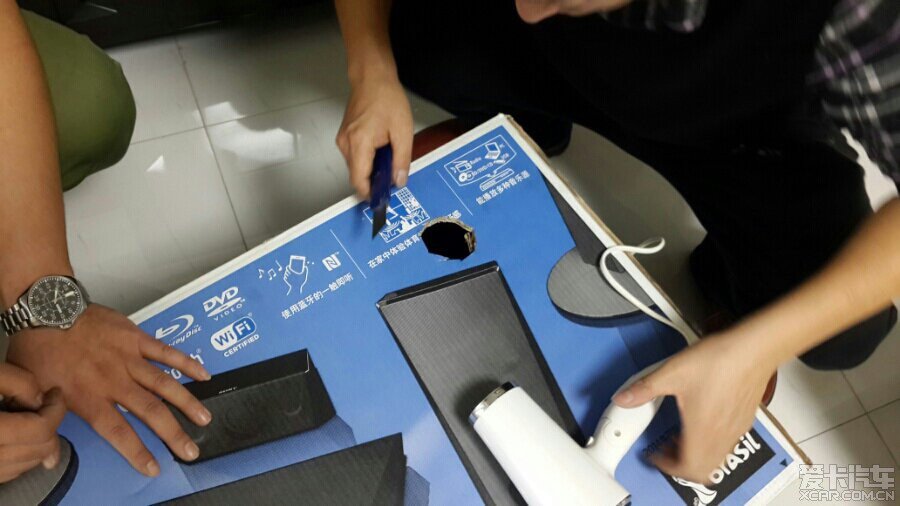

纸箱掏洞
开吹

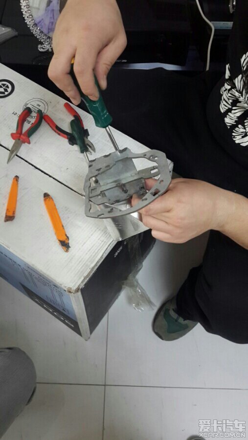

研究开灯
努力开灯中
开完的
123

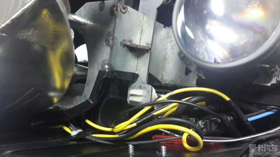

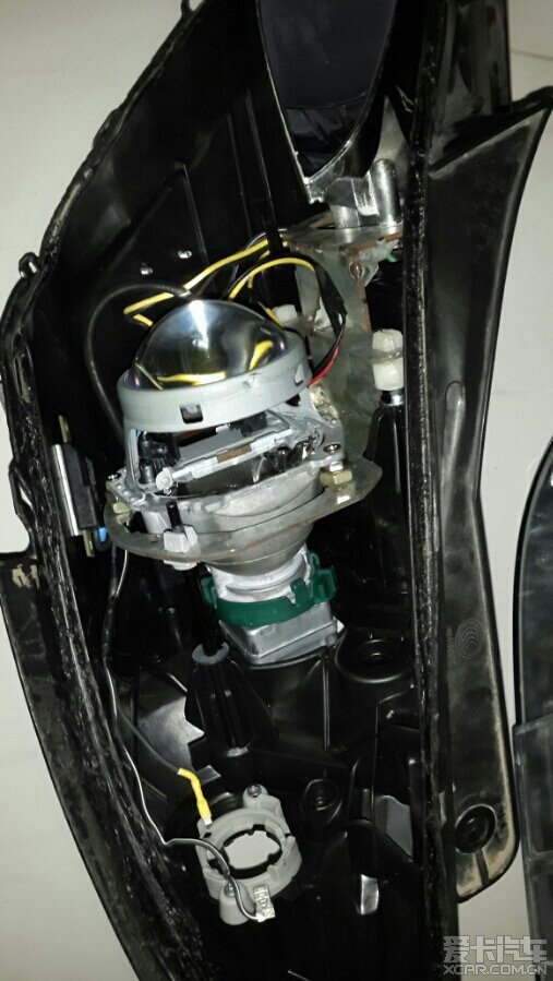

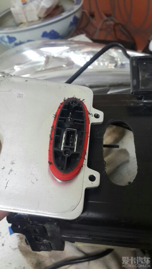

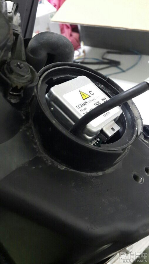

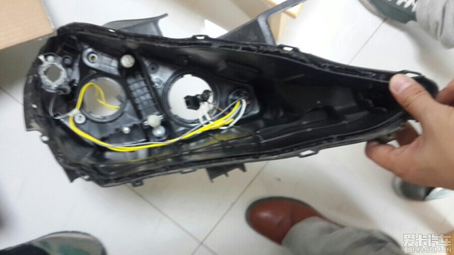

发现问题,安装完后灯泡在外面,这样肯定不行研究中研究发现只能垫螺丝增加高度进来了一颗大螺丝一颗小的基本够用必须得把灯泡安定连接插头掰弯才能放进去灯泡亮了测试效果还可以清胶时弄掉皮了,代价啊

继续,这时下楼按车测试,发现不行一闪一闪,看来原车高配大灯里面的电阻也不好用,只能买解码器,这时致电启明~买解码器,一百元买了索八解码,收到快递立马测试,成功点亮。
解码器收到,老许还把怎么接标注出来了,赞
成功!
接线处全部用3m胶布从新缠
支架边缘胶布防止磨线

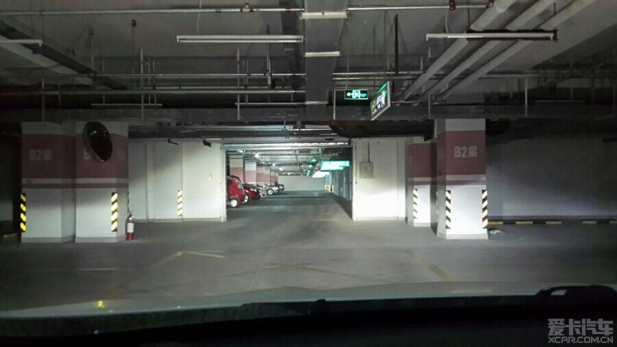

单只近光加原车灯光
单只远光
单只近光
单只远光

上支架
安装远光灯碗

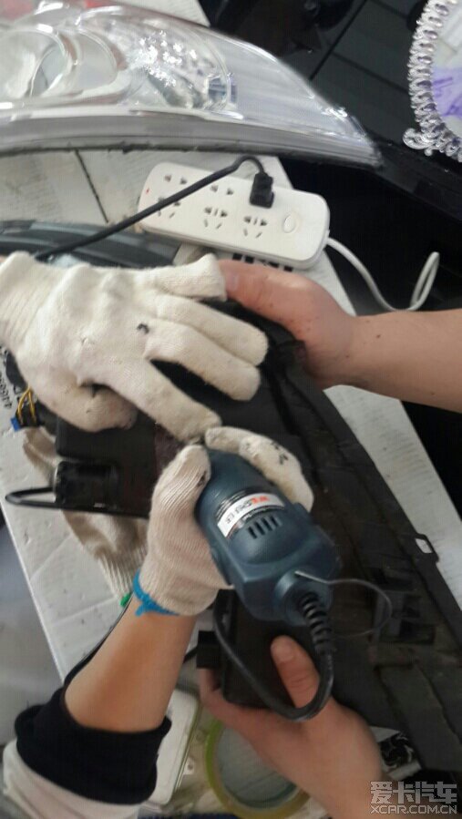

用胶布倒膜,开孔时准确
留下安定印记的胶带
去掉多余等待开孔
安定插头
初步开孔
继续打磨
打磨完成

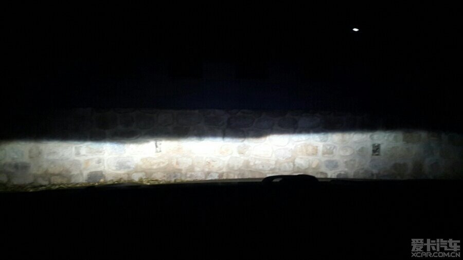

就这样用时一个多月的手术完成了。终于可以不用改了。里面遇到了很多问题,很多困难,还要特别感谢群里的海山哥,彪哥的大力支持。和我一同完成了这次艰难的手术。谢谢!支架用胶布处理,防止磨线装进灯内引线及其密封利用了原来开的孔安定器安装后效果解码器接右灯走线三车合影都是2.0豪华只是天窗区别。发动机有区别有nu

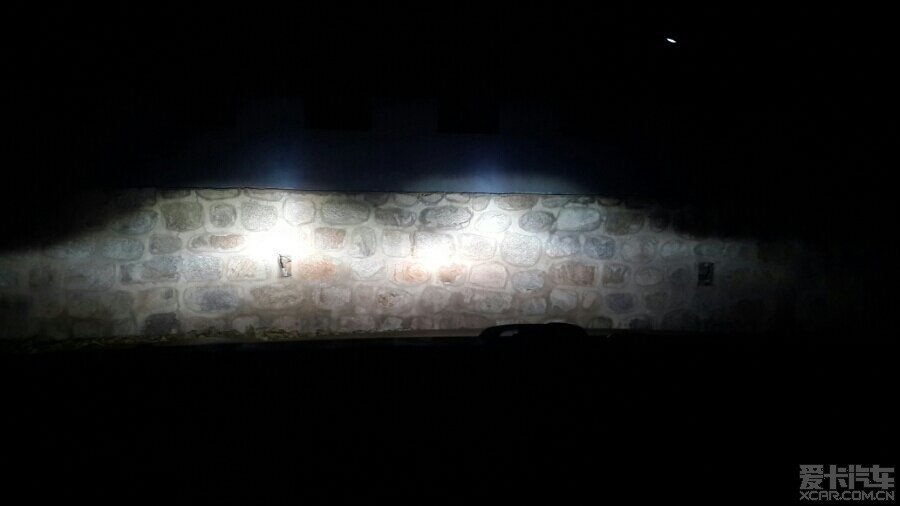

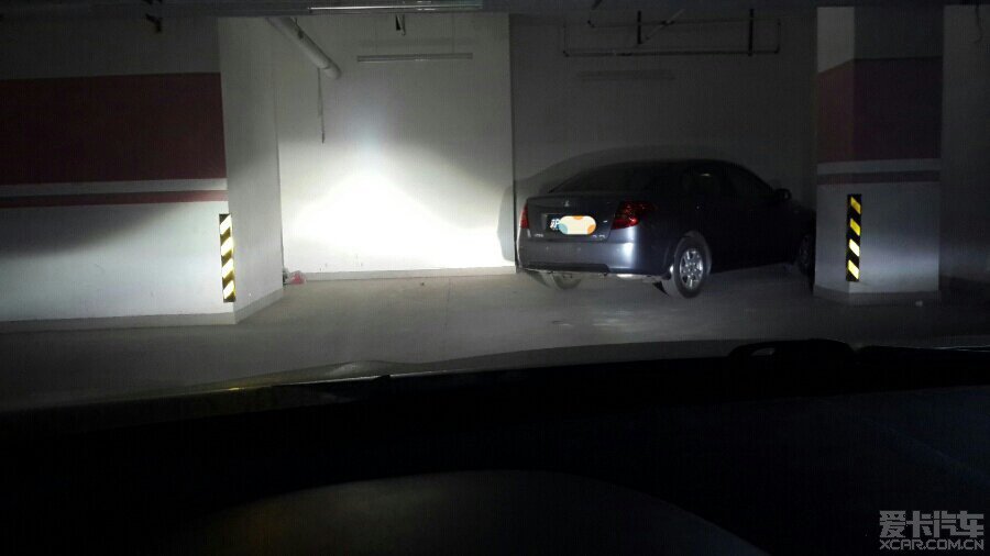

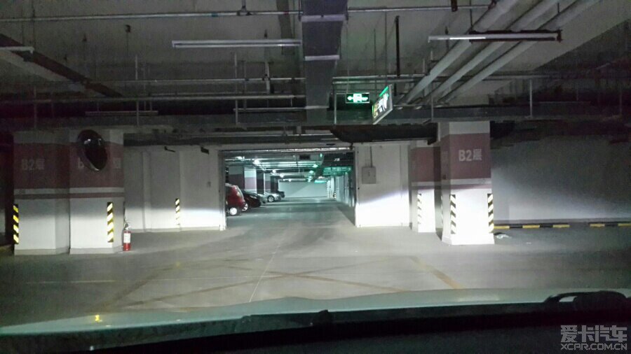

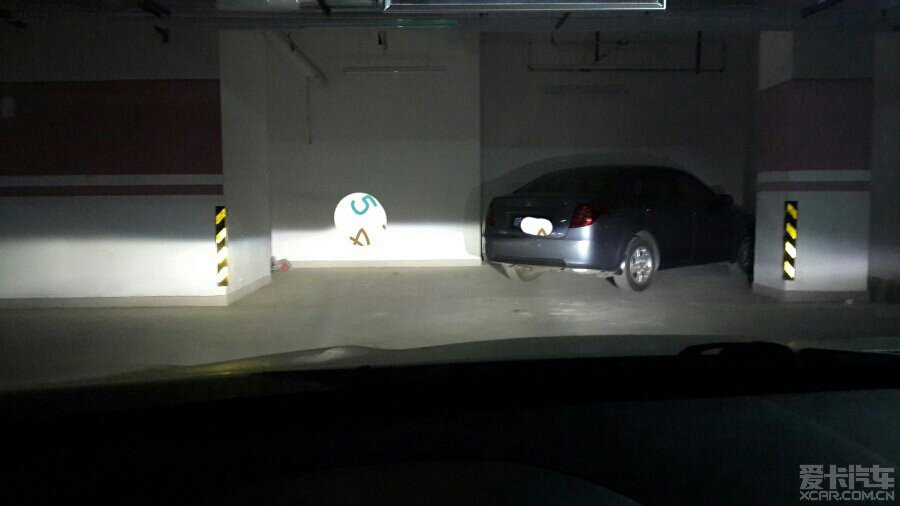

晚上去调灯近光
远光
远光路试,车内照
近光路试,车内照
