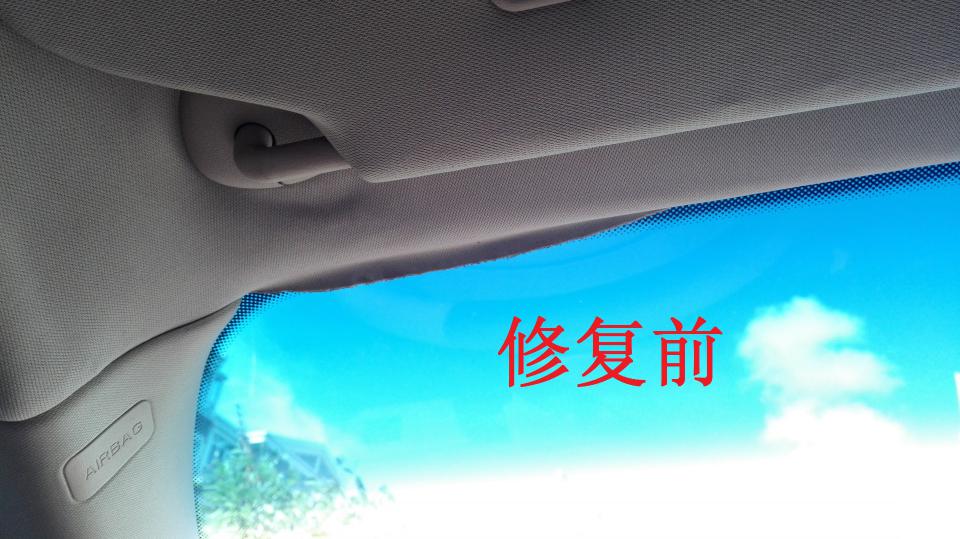

四、观察一番,发现老越掉的布基本都在边缘,中间部分因为有两个按扣和车内灯的缘故不会掉下,这就为DIY提供了有力保障。

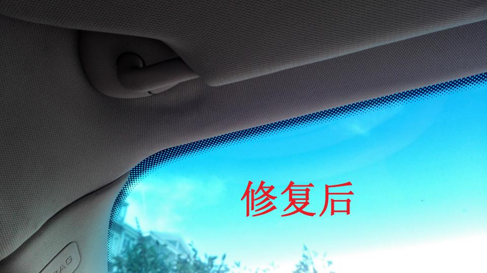

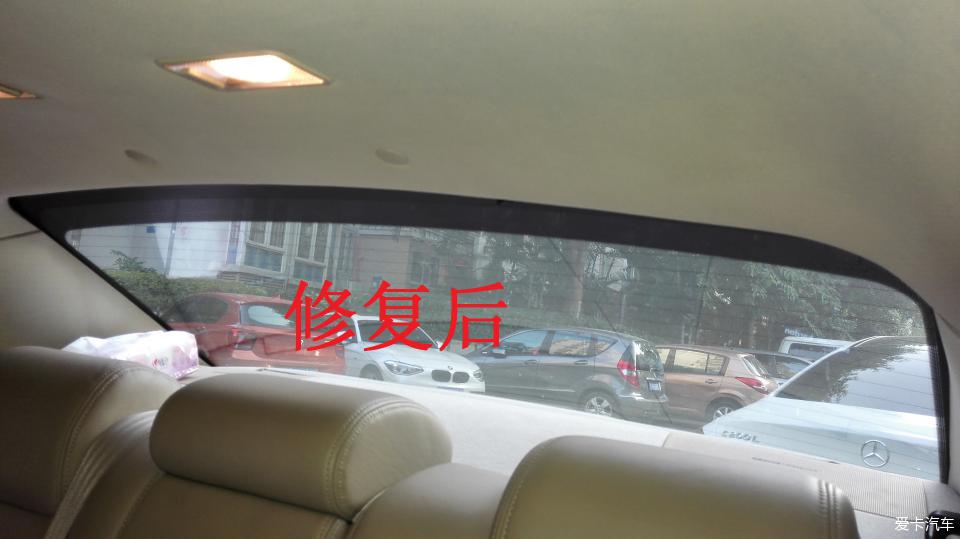

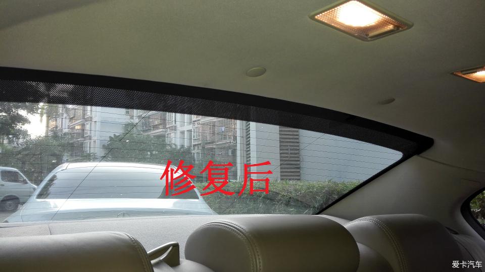

八、先把泡沫胶挤一些在自己做的抹刀上,然后再涂到顶棚上,顶棚原来残留的黑色变质海绵可清除也可以不清,但要把胶水和海绵搅一搅,不然胶水只是在海绵表面就粘不住,接着布也要涂抹薄薄的一层,有海绵也一样处理,涂抹后静等十分钟,时间到后不要直接用手按上,找一个平平的工具把布均匀轻轻的推回顶棚稍微压一压即可,用手直接按的话修复后表面会坑坑洼洼不好看。
九、如果脱落的面积比较大,可分几个部分涂抹修复,一般老越后挡风玻璃这个位置和前挡位置的顶棚布都会掉,我的车前后都掉了,都这样修复,修复后看起来和原车没差别,干干净净,平平整整。接下来把那时候拍的图片发出来大家参考一下,但愿能帮助到朋友们。
