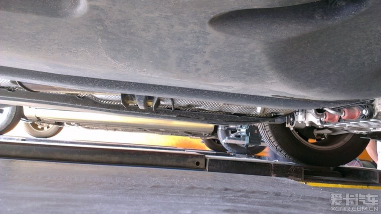

跑了一万公里底盘后视,实话说比我想象的干净得多,这一路,风里来雨里去的,也没少折腾
硕大的油箱居然还是中空结构,悬挂我看着挺粗壮的,后面就被师傅打击了

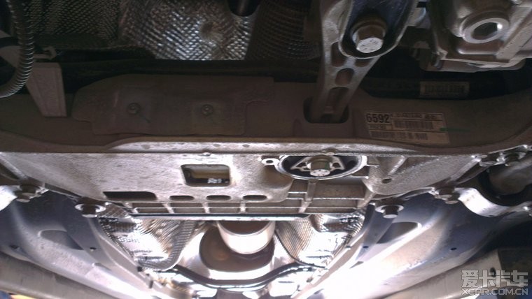

车底前部,俺不是搞技术的,只知道检查一下干不干净脏不脏这种不入流的活 ,看得懂铝合金的下摆臂已经是超人了
底盘中部,没有刮蹭,塑料护板完好,中间的隔热层也很干净

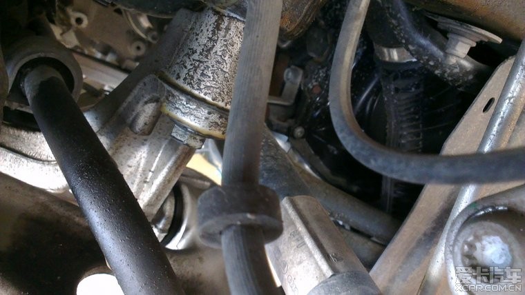

这个铝合金部件上有很明显的油污(泥污?)
汽油滤,另有管线裸露在外,确实有点糙,至少感觉上糙

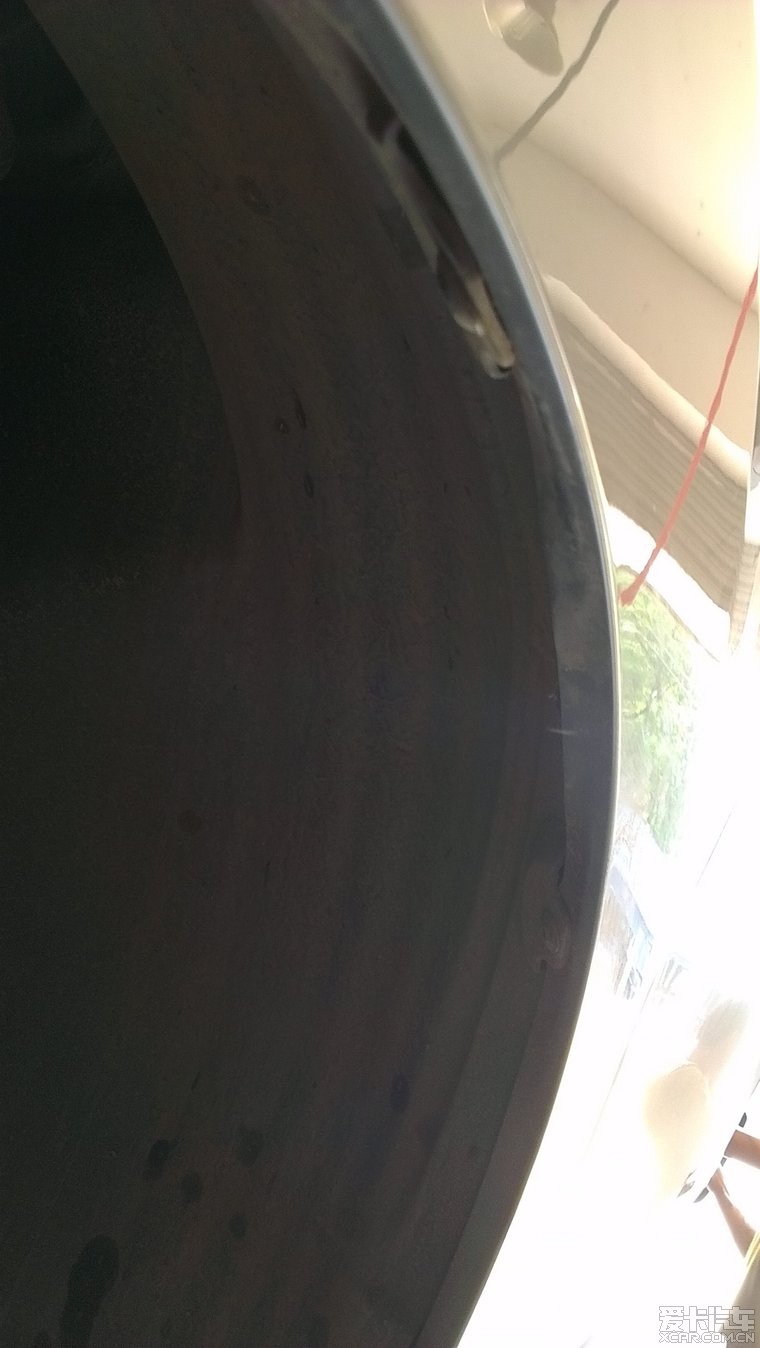

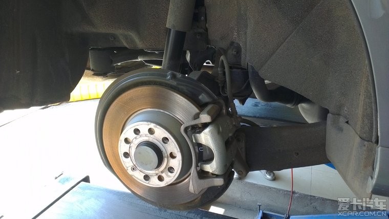

拆掉后轮后的刹车盘,比前面小不少
前轮通风盘,尺寸要大一圈多

   下完四个轱辘,师傅一检查,两个后胎已经偏磨了,现在可以摸出来,内侧的凸点已经平了,外侧还有1mm的样子,师傅说这是由于后轮倾角不对,内倾太多造成的 ,动平衡南京的4S JZH做得也不行(或者压根没做),难怪一跑快了就抖呢。继续发我的底盘照
   变速箱底部,感觉保护的也不错啊,而且位置相对较高,只要不骑上异物,托底的可能性还真不大。

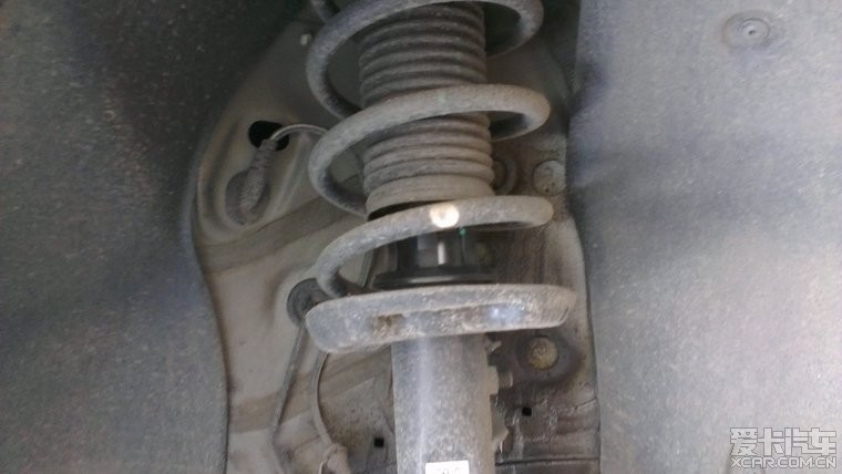

下面要请技术流人士解答了 ,发现两边前悬内侧都有很明显的油渍,这个位置有渗漏可能吗?万能的TITAN啊!!!想死你啦!

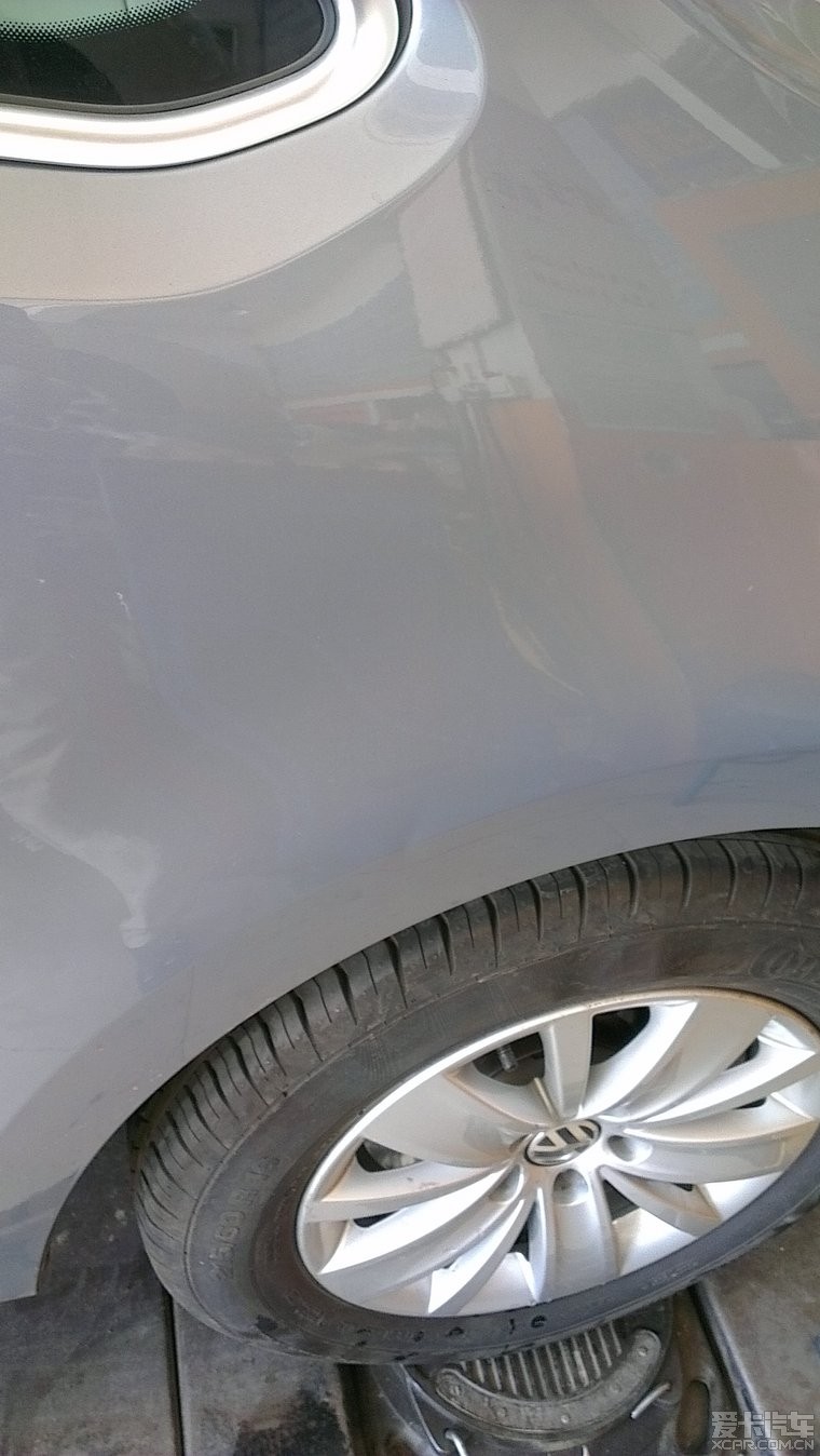

翼子板内侧也看出做工糙,真糙,包边不平整,突出好大一片,这在以前的高尔夫上是绝对绝对找不到的 看不到的地方就这么糊弄吗?

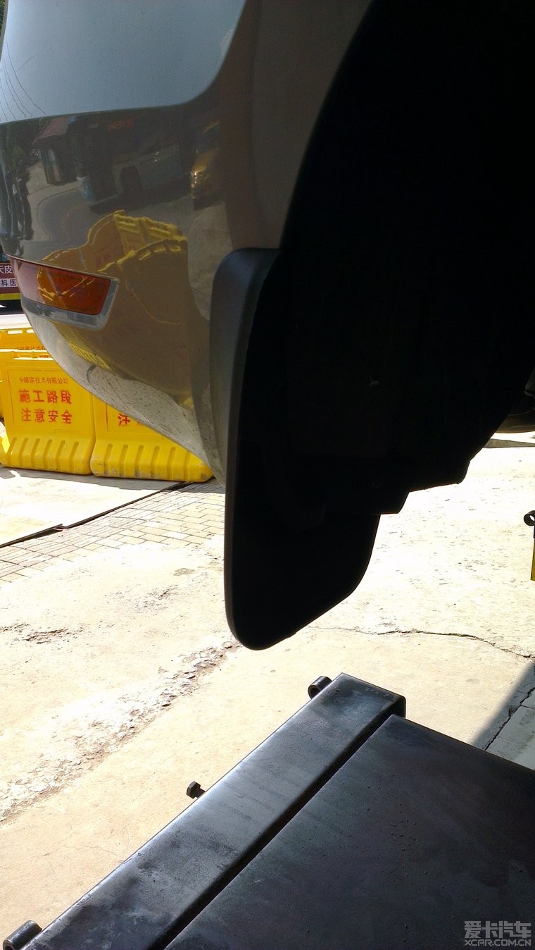

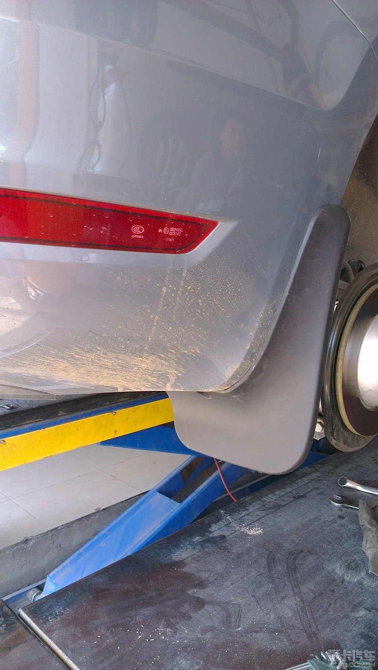

借着这个机会,把雪藏了一年的挡泥板找出来装上,这个真的可以有,尤其是后面,不然雨天、泥路下来,后面的反光板就废了

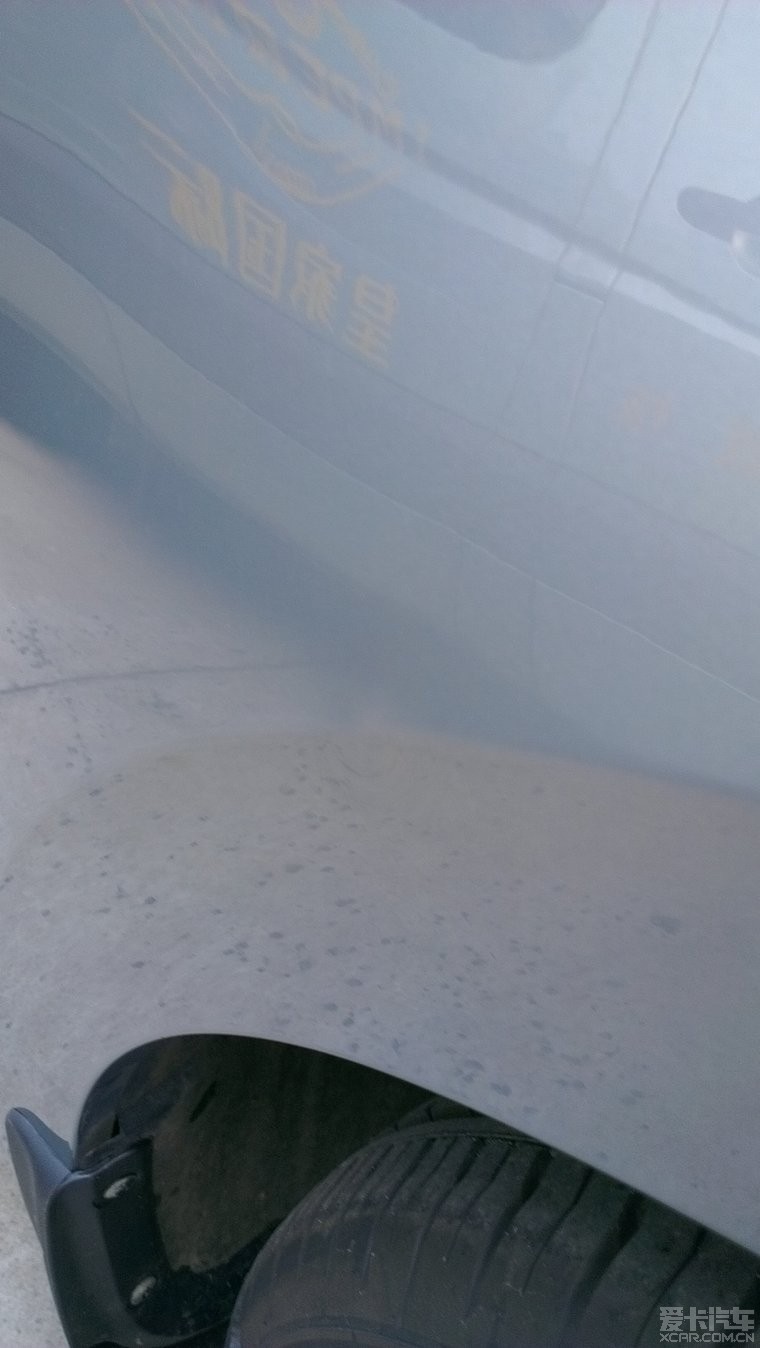

    最后,突然发现右前翼子板轮拱的平边处上有一处明显的凹陷,上下约有4公分长,应该是停车时旁边的车辆开门力度过大撞的,但是仔细看了,漆面丝毫无损,先前一直听兄弟们说夏朗漆面太软,这个事情看下来,我感觉还可以啊,至少和原来的高尔夫有的一拼。
    光线原因,图片上不容易看出来,实地看却是很明显的,手一摸也能感觉得到,挺深的一道凹陷。
这张是不是清楚些,看不出来不要紧,只要看出来漆面没破就说明问题了

    调整悬架的照片没拍,就顾着问问题了。老板很热心、很负责,但是技术方面的问题一概不正面回答,怕我偷学吧 。店长调悬挂的时候,一边拧一遍到处敲,还不停地咂嘴,搞得我心里直发毛,问”没弄过这车是吧?”,答“这款没弄过,但这样的、更好的弄的多了去了”,这才发现旁边放着一辆M5 。再问“不好调吗?”答“不是,这车造得太差”,顿时五雷轰顶的感觉,师傅一边敲一边说:“你看这部件、还有这儿、还有这儿.....”我说:这不挺好的吗?”“好啥?这么大的车,这么薄的东西”“这是轻量化吧,强度够了就行”“狗屁!@#¥%”后面再说的啥我都没记住了,太打击了,看看旁边的E260、M5,难道夏朗真的这么不堪吗?
    装好四个轮胎,老板亲自试车,真的很负责任的说,来来回回试了十多次,每次试完下来调整一点点,前前后后弄了3个小时,还没算完,临走叮嘱,这车一时半会调不到最佳,跑一段时间再来复查 ,但是啃胎是肯定不会出现了

前轮刹车是盘式的,但不是通风盘式的
啃胎是因为两个后悬内倾多了,所以内侧磨快了点
前刹车盘中间有一层夹心层,我理解也是一种通风盘,只不过不是打孔的那种

从现在的情况看,我也觉的只是有啃胎的趋势,但还没到开始啃的地步,内侧大约偏磨了1mm的样子。按师傅的说法,再跑1万就能看出来了,跑到3万不调整的话后轮就该换了
