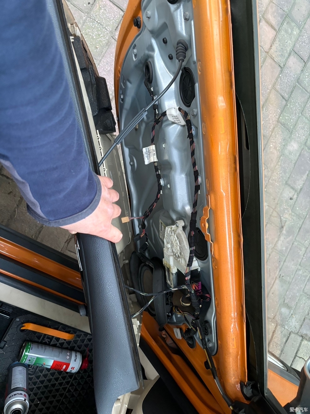

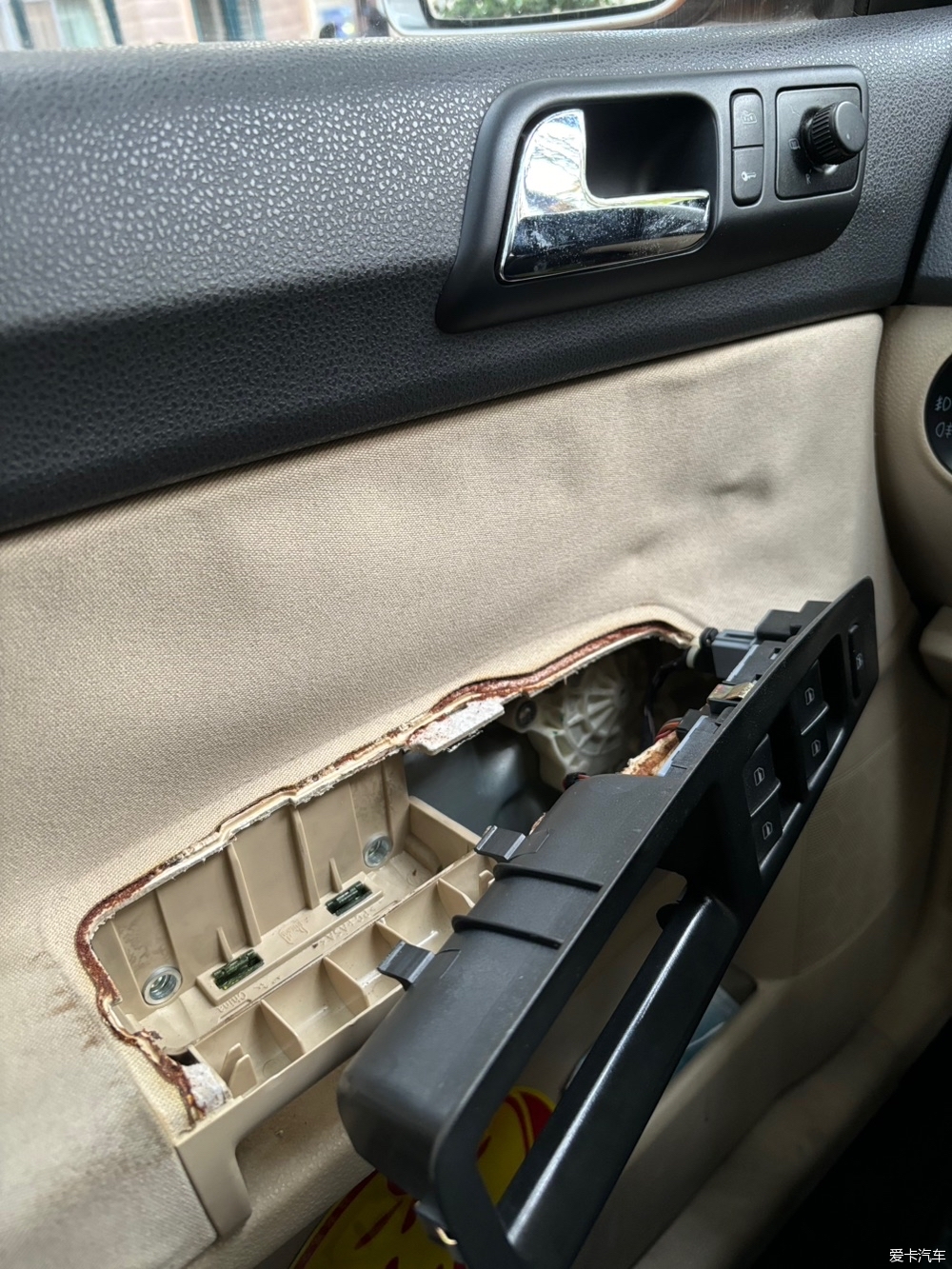

上个月突然有一天主驾开不了车门了。反复按解锁,能听见锁块响,但是车内拉手就是无法开门。本以为是拉线脱扣了,就想找时间拆门检查下。
因为开了15年都正常无事故,所以车门从没拆过。天气温度又低,所以内饰相当紧。
这个把手就怎么都撬不下来,最后撬裂了才取下来。

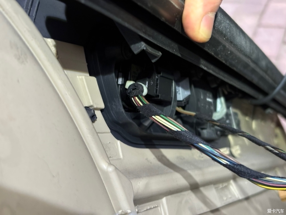

拆下三个插头
拆下底部三个螺丝,撬开一圈卡扣,然后……纹丝不动,各种方向用手敲击松动,终于从玻璃槽止口上向上抽出。
这里也要松开插头和拉线,就能把门板内饰带回家……因为太冷
当年的工艺真漂亮!老POLO和老速腾空前绝后
来自 爱卡iPhone版 发表于 2024-12-23 12:29    IP属地:未知

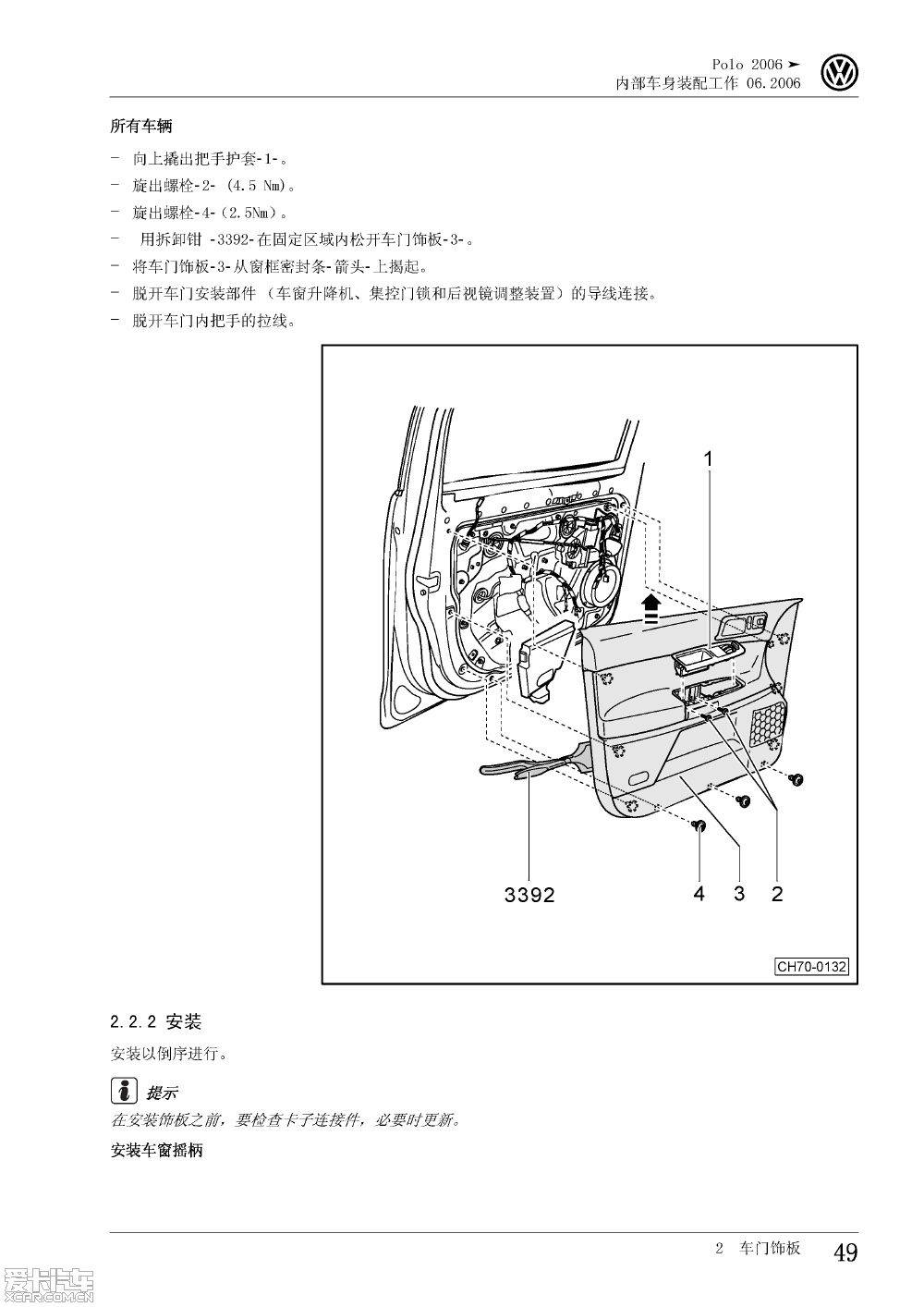

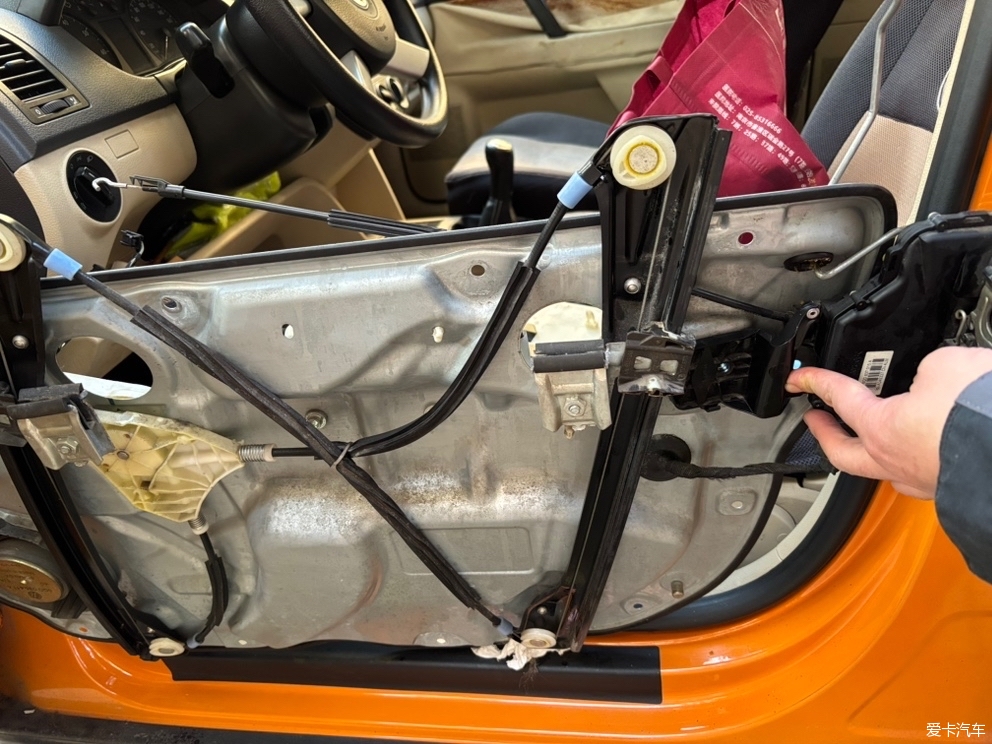

必须先把玻璃和升窗器脱开,否则拆不下金属内板。
玻璃可以拔出或升到顶用胶带拉住。升窗器降下。

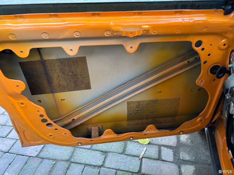

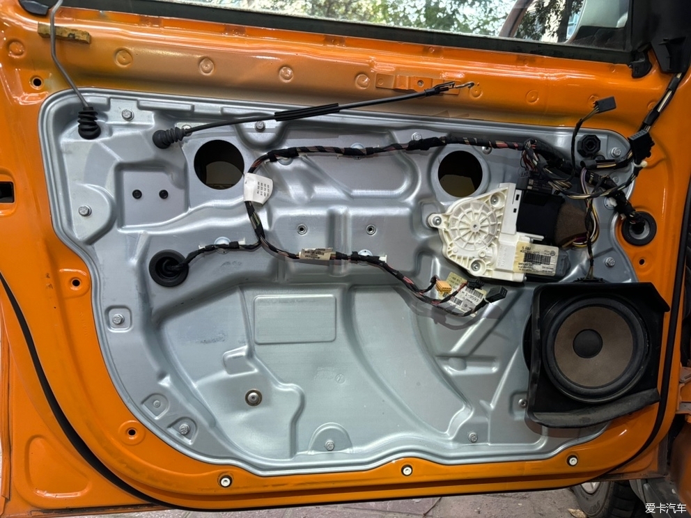

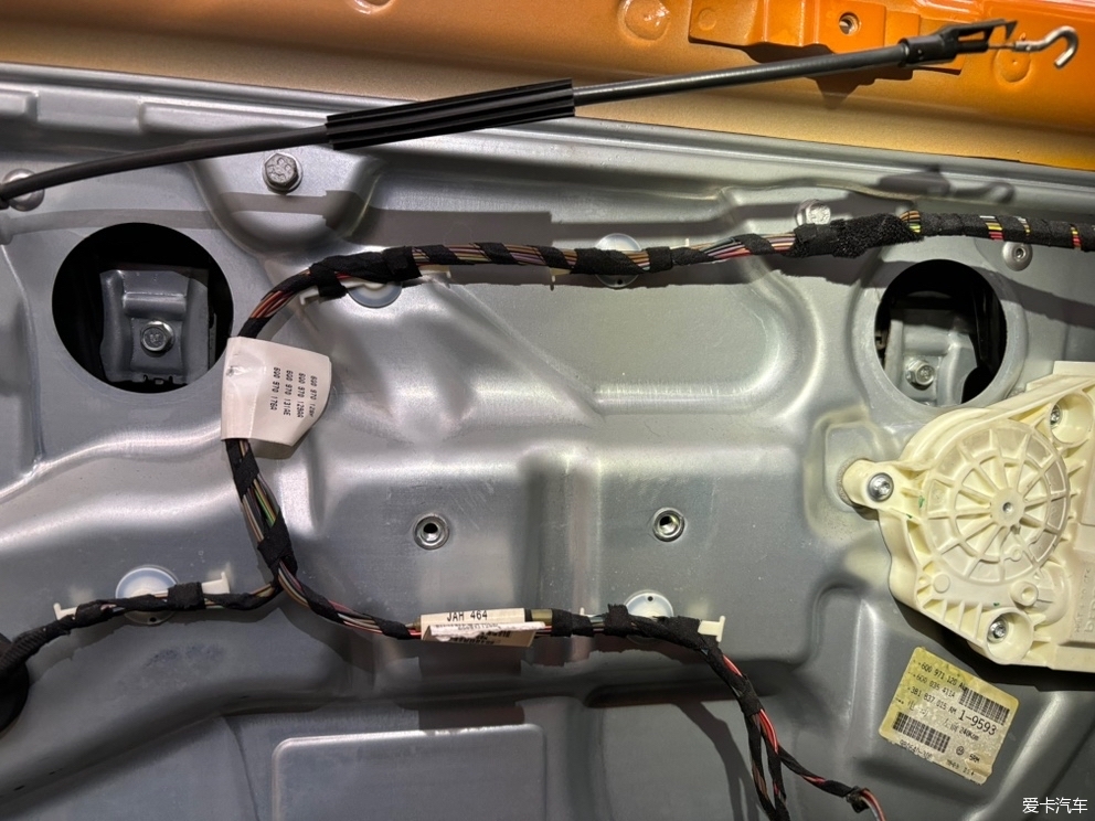

车门拆开,升窗器拉线连锈迹都没有!一点也不像09年的车
拆金属板前,需要把玻璃升降器降到这两个孔能看到里面螺丝的位置,拧松螺丝,因为金属板背后连着升窗器,卡着玻璃,拆不了板。

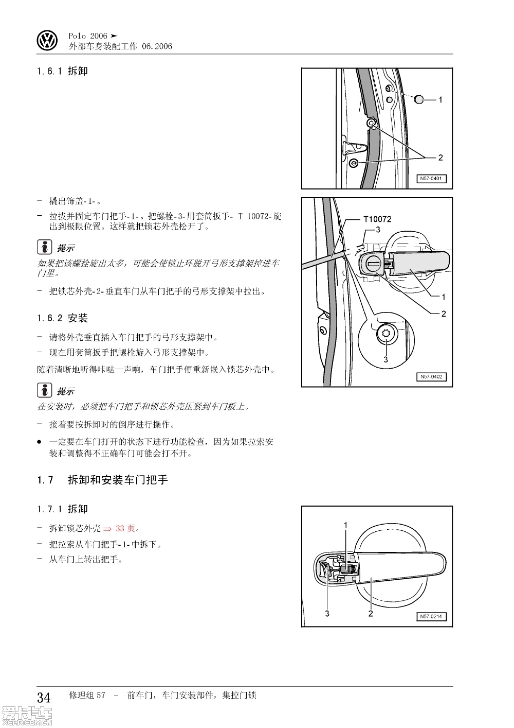

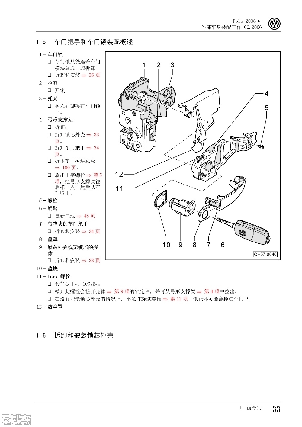

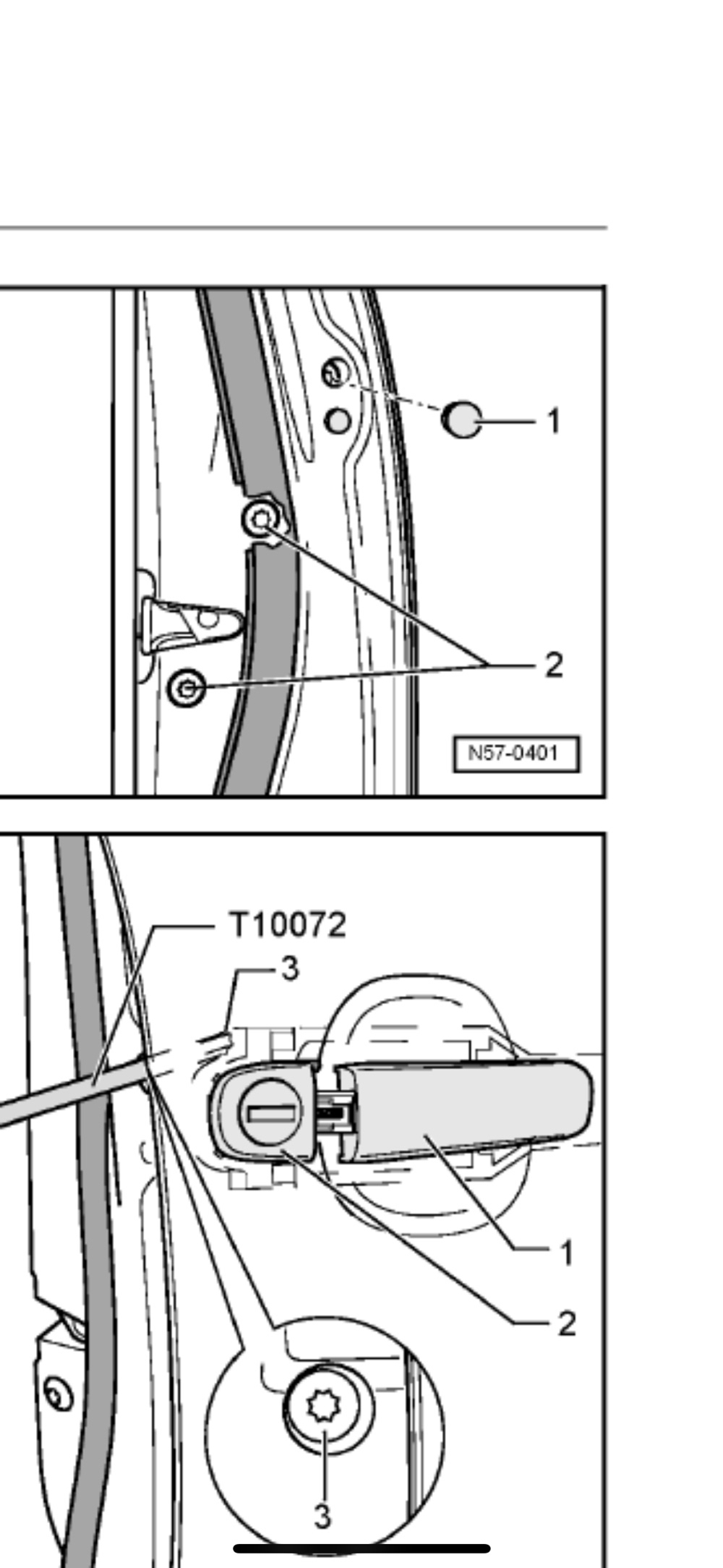

锁块的螺丝和外部拉手也要拆
下单买12星工具一套。

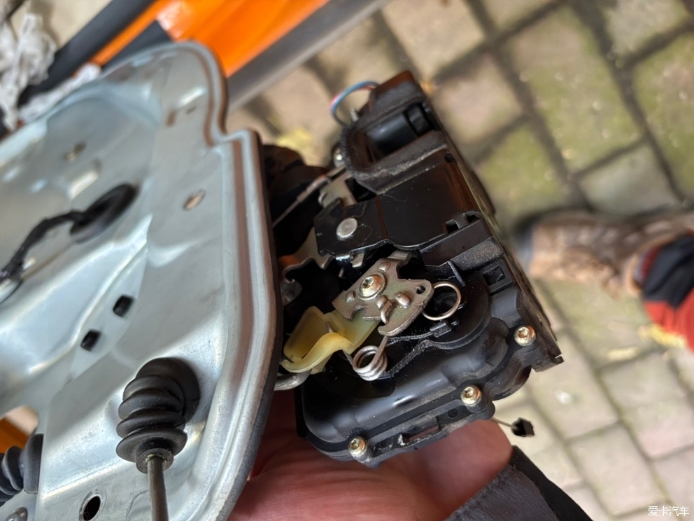

由于没有适用的工具,锁块螺丝拆不下,一般的6角星工具,可能导致螺丝滑口!等买到工具,拆下内板,也不容易,天冷线束太硬,弹性空间不足。门内还算干净。

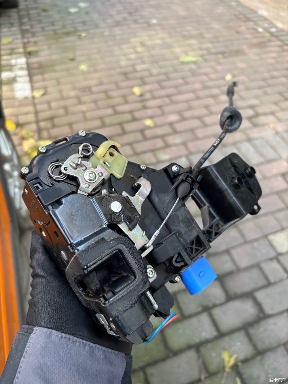

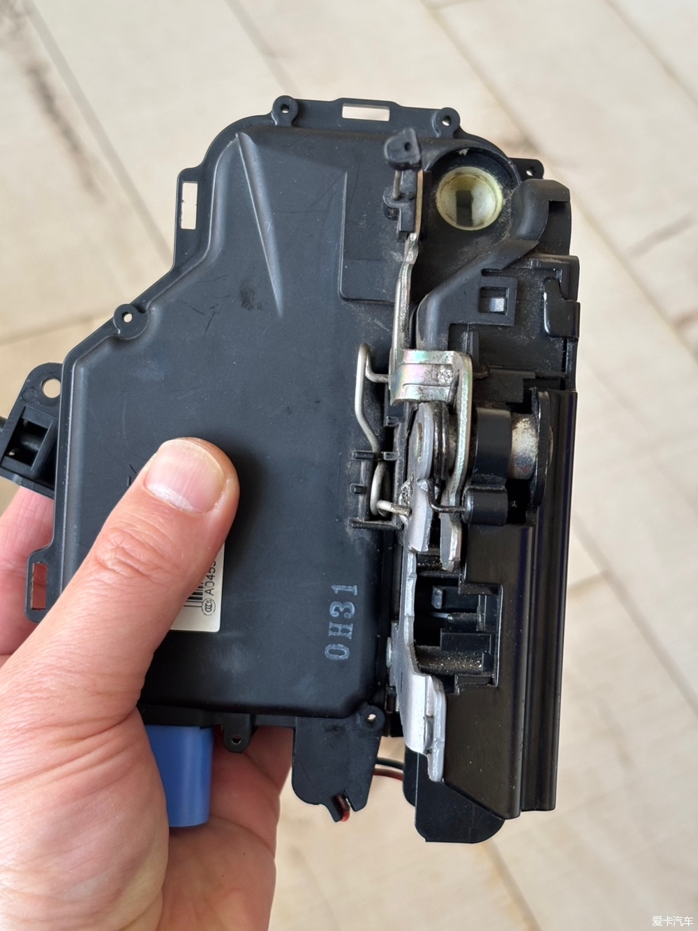

这时我再确认锁块状态,没想到此时测试,锁块功能完全正常,非常让人崩溃!经过20多次反复锁车解锁,终于问题复现!而且开始频繁故障。

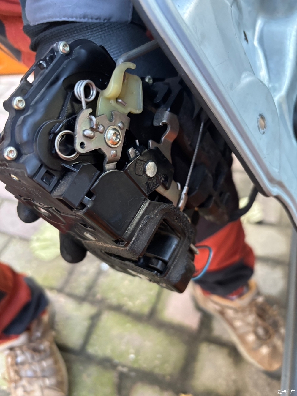

锁块一定有问题!继续拆下锁块。用筷子顶住两个黑色塑料销,一敲击就可以松脱。
看起来机械结构完好。
拉线也没有脱扣,其实后来发现,拉线除非断了,根本没可能脱扣。而且拉线一点锈都没有。
取下锁块回家研究。

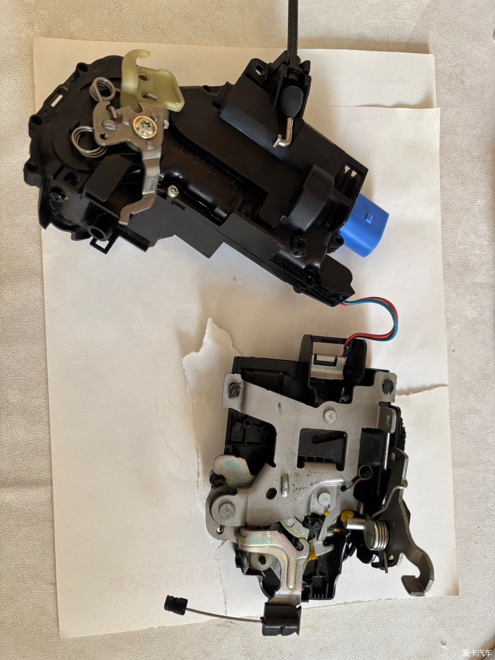

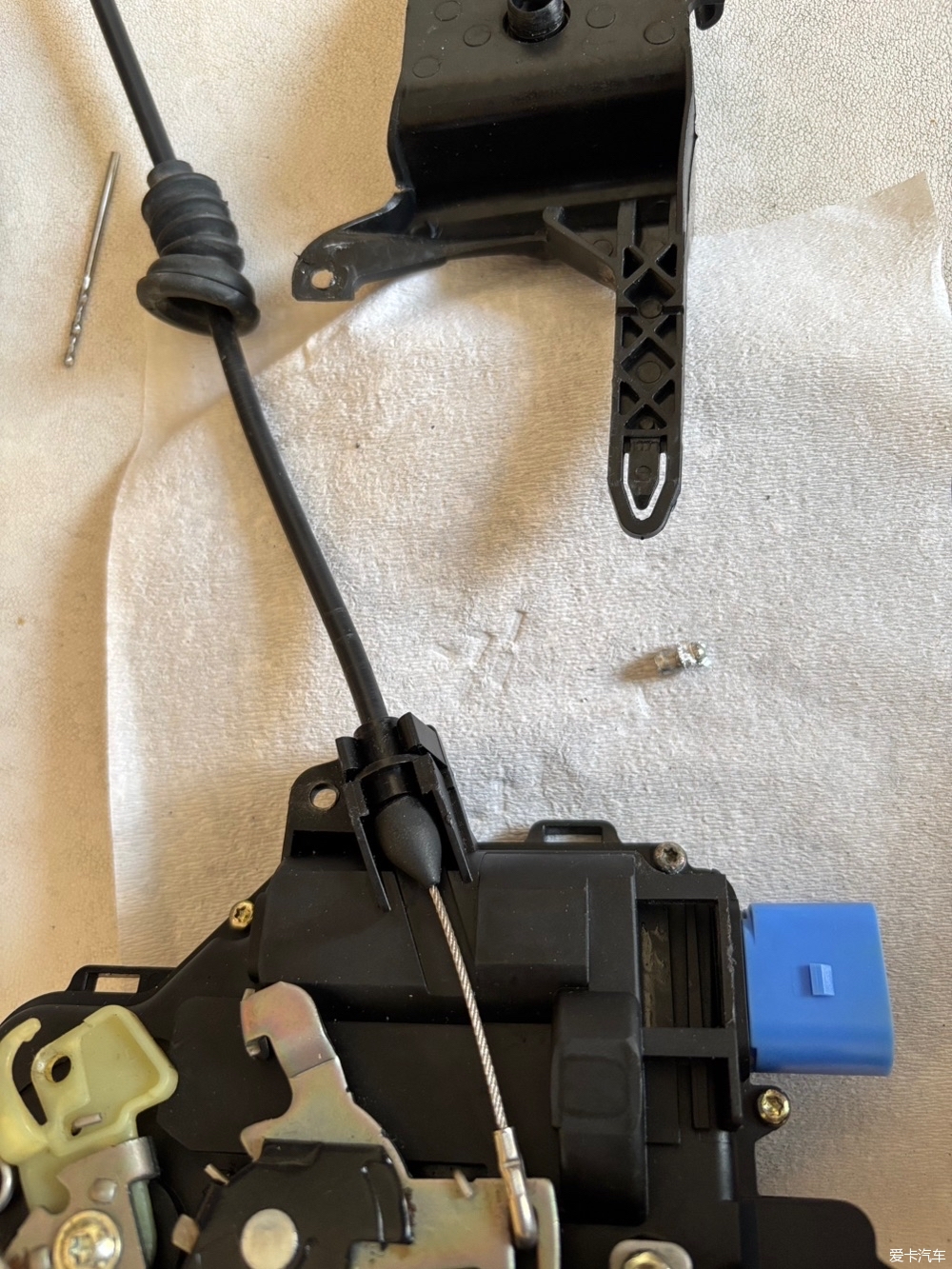

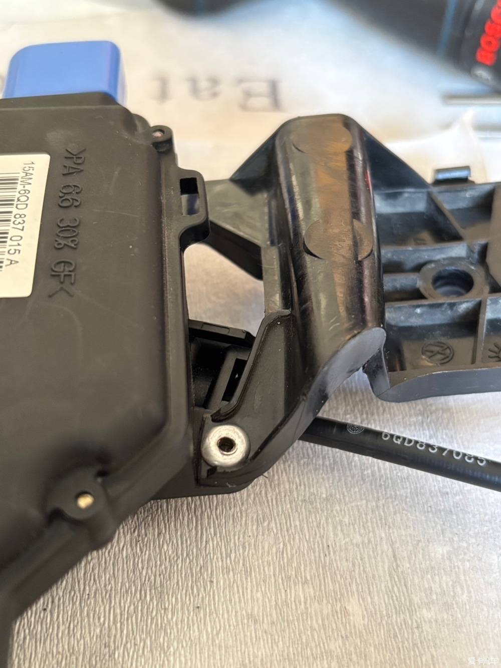

取下的锁块通过塑料卡扣和一个铝合金铆钉和塑料支架相连。如果想拆开锁块,就需要取下支架。

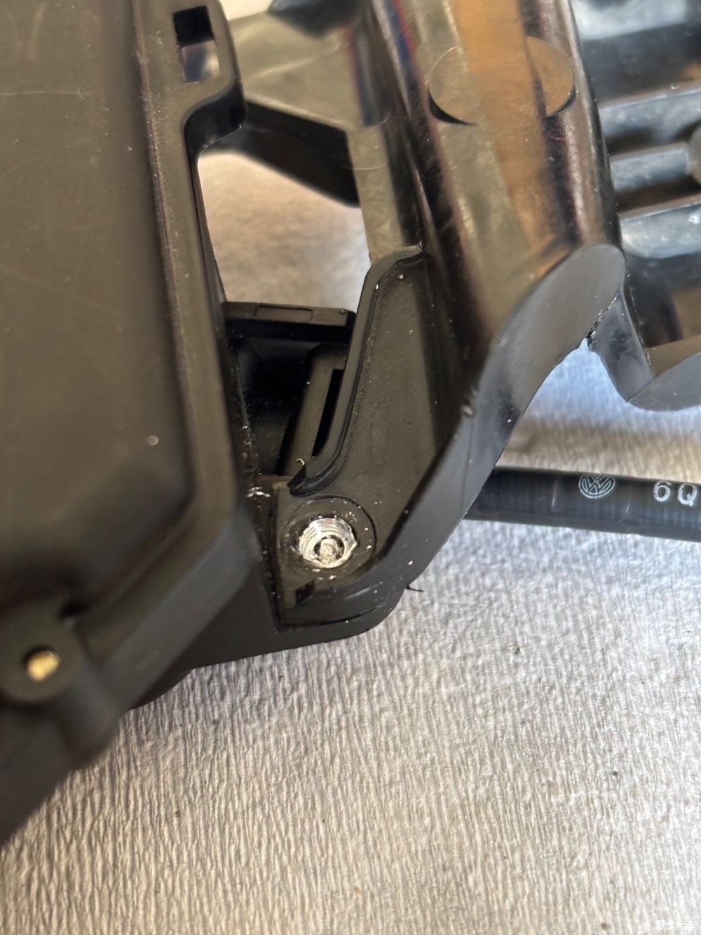

支架的铆钉,测量后,我又购买了大致尺寸的铆钉。铆钉规格大约是M4x12
拆铆钉我很有经验,就是钻开它。
钻成这样,帽子没了就可以。
然后从反面把铆钉拔出来。锁块和支架就可以分离了。

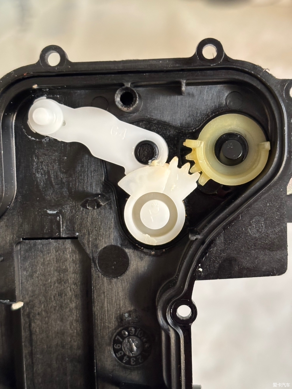

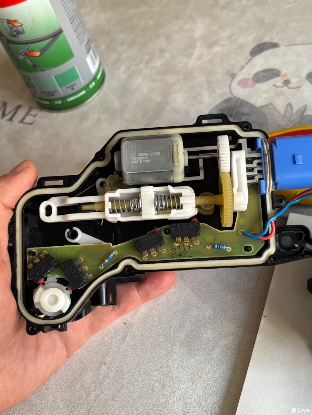

摇晃锁块能听见内部有细碎的声音,心想不好,内部一定有东西碎了
此时可以松开拉索的扣了。
拧下一圈螺丝后,还有两个螺丝需要拆下,就能小心拆开锁块。
来自 爱卡iPhone版 发表于 2024-12-23 12:48    IP属地:未知

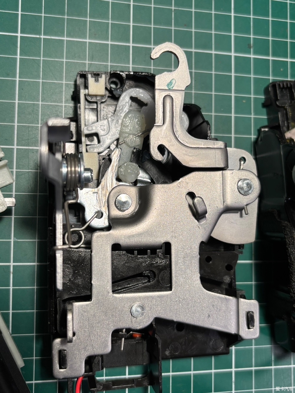

锁块内机械金属结构完好无损,但塑料件不可避免发黄了。
这里和涡杆相连的齿轮和涡杆都发黄了,但是强度仍不错。但是下面有些塑料碎块,我就在取出过程中,一不小心还又碎了几块,我也无法拼出本来的样子了。
根据车友之前的发帖,好像就是装在这里的一个塑料圈型结构,但是没有清晰的图,不方便复原了。
看来目前修复无望了。如果能找到这个塑料圈实物,测量后应该可以手搓一个来替换。

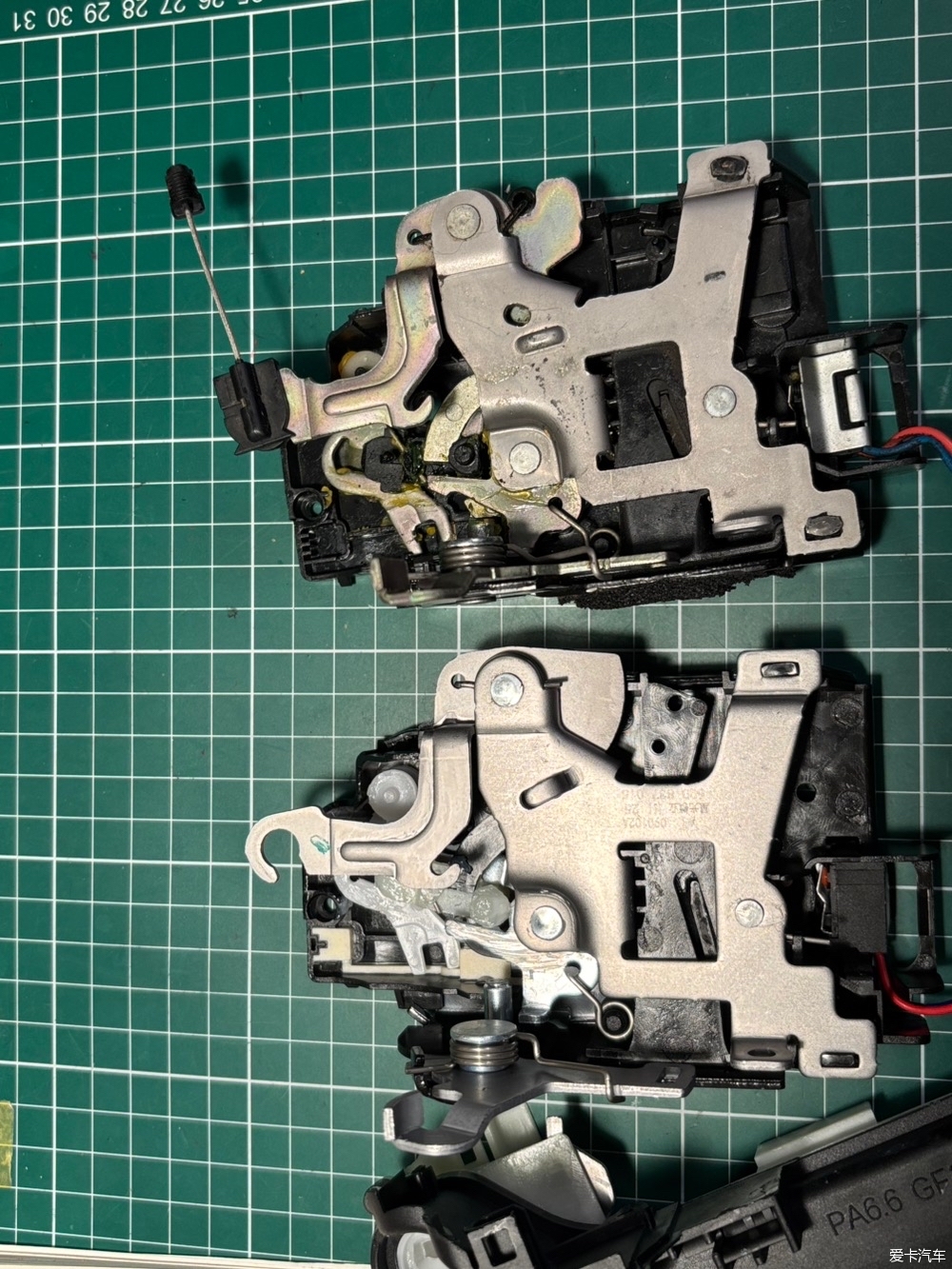

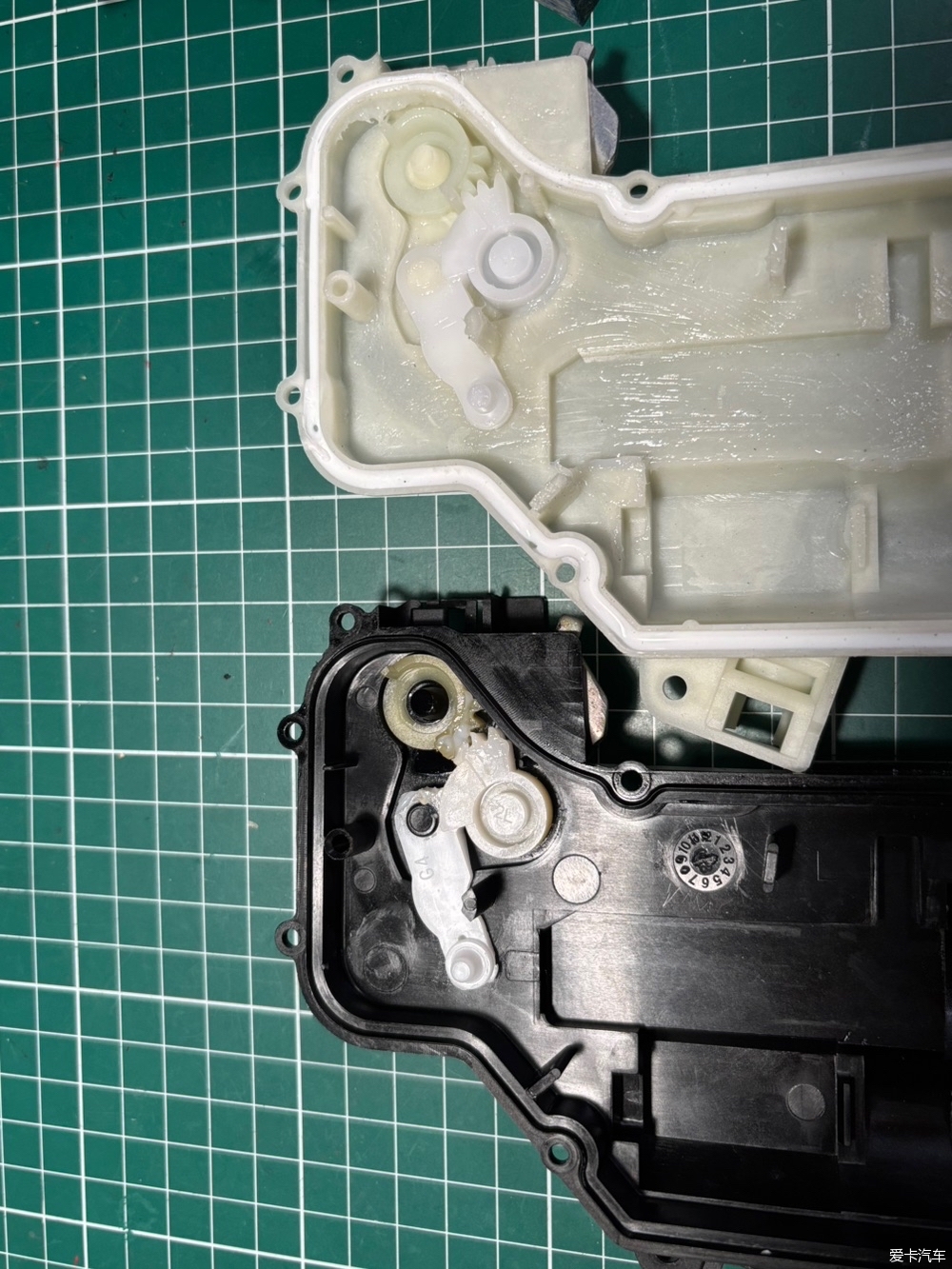

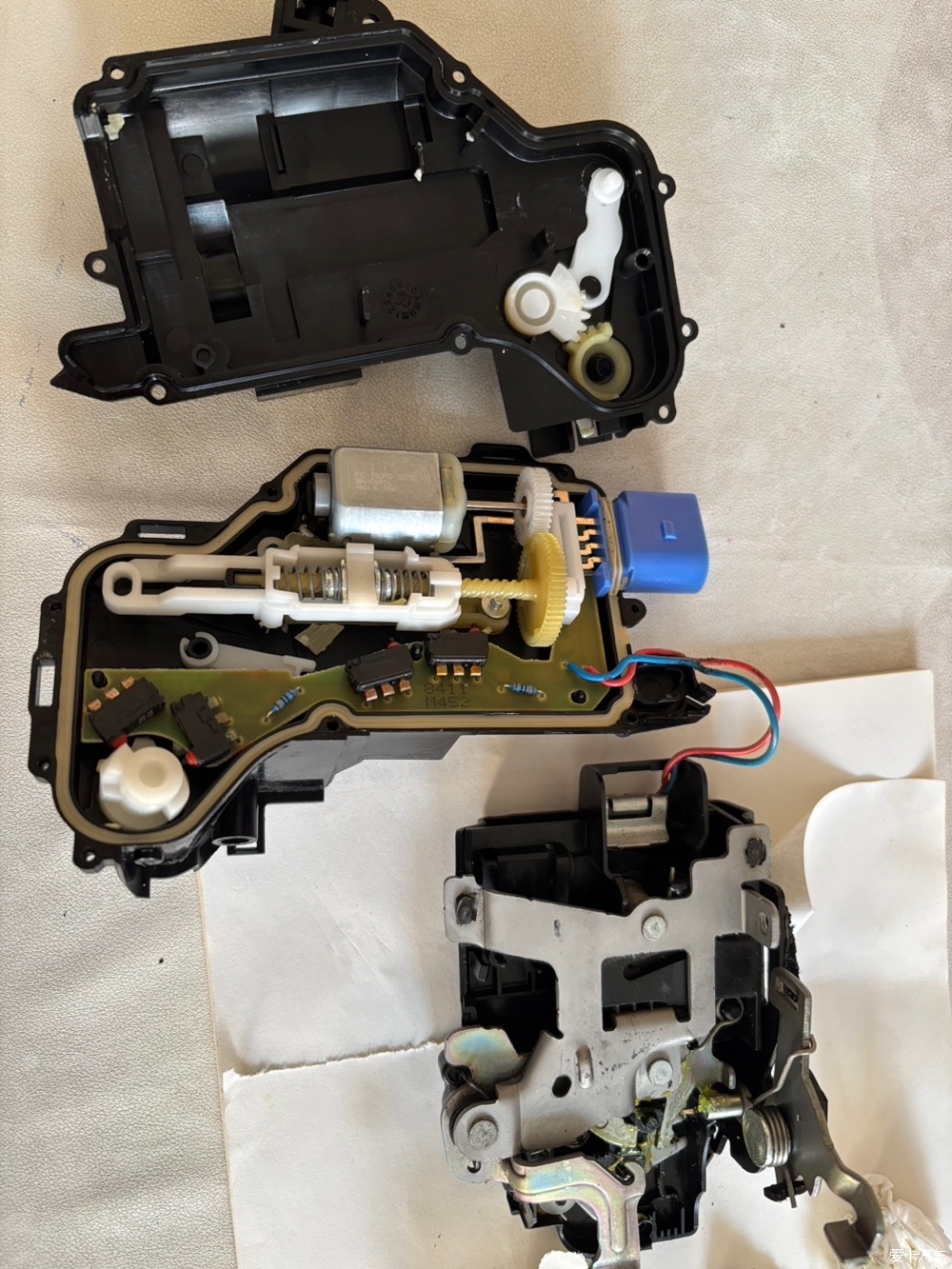

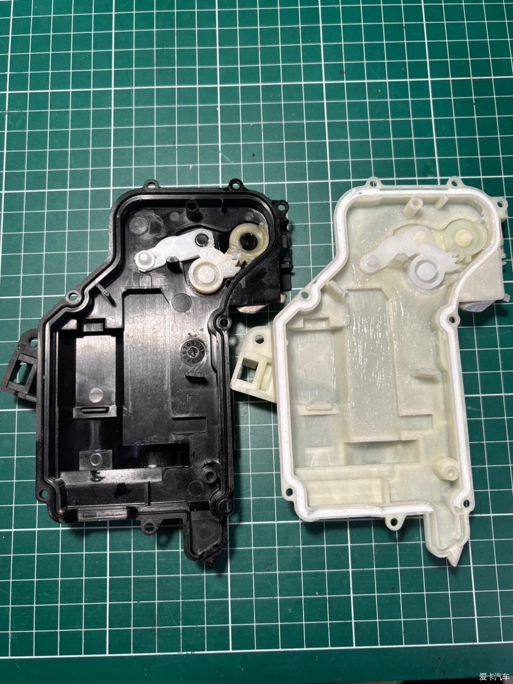

买了星光的配套锁块,收到拿在手上比较,较原车的单薄一些,测试功能一样,就是解锁声音弱一些。
由于原车锁块里碎了一个零件,就想看看星光锁块里有没有一样的,所以拆了星光锁块。
结果惊讶发现根本就没有这个塑料零件。难道这是个没有功能的零件?
下方星光,上方原车
星光机械结构采用更薄的金属件,还有中控锁拨杆用塑料件替换。
原车基本都是冲压金属件。中控锁拨杆也是金属件。

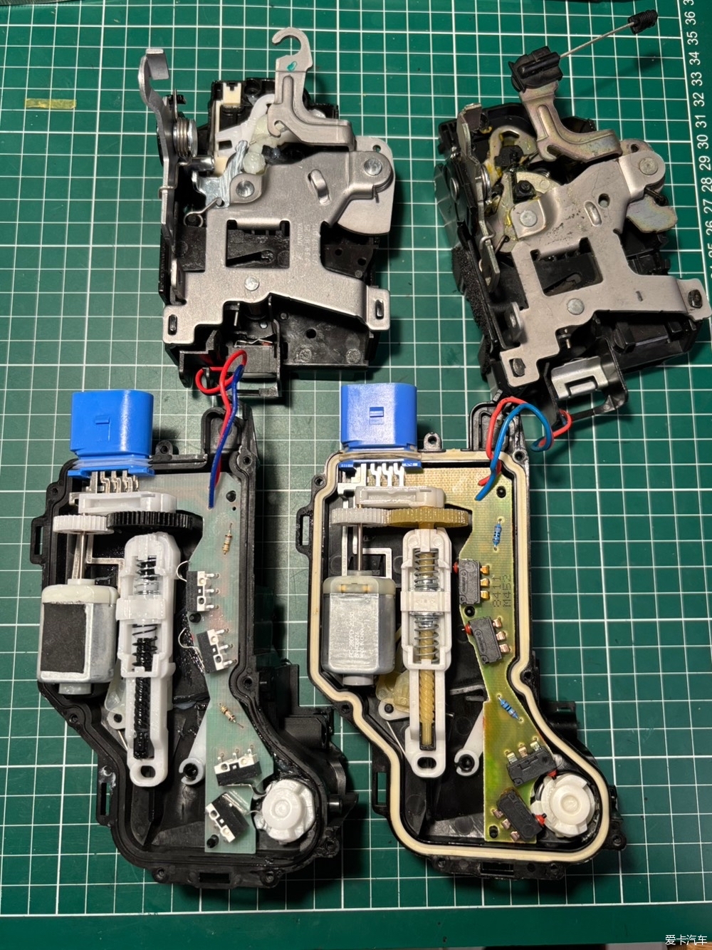

电机控制板区别也挺多。左边星光,右边原车,
微动开关也完全不同。
电机部分上盖,白色星光,完全没有原车碎裂的塑料圈。
黑色原车。
来自 爱卡iPhone版 发表于 2024-12-25 01:52    IP属地:未知
微动开关对比。星光是金属片式,原车是触点式。

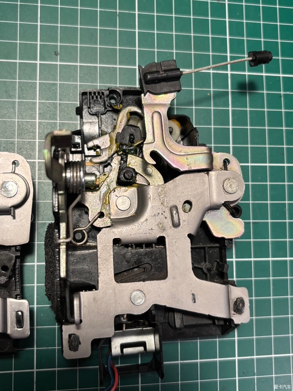

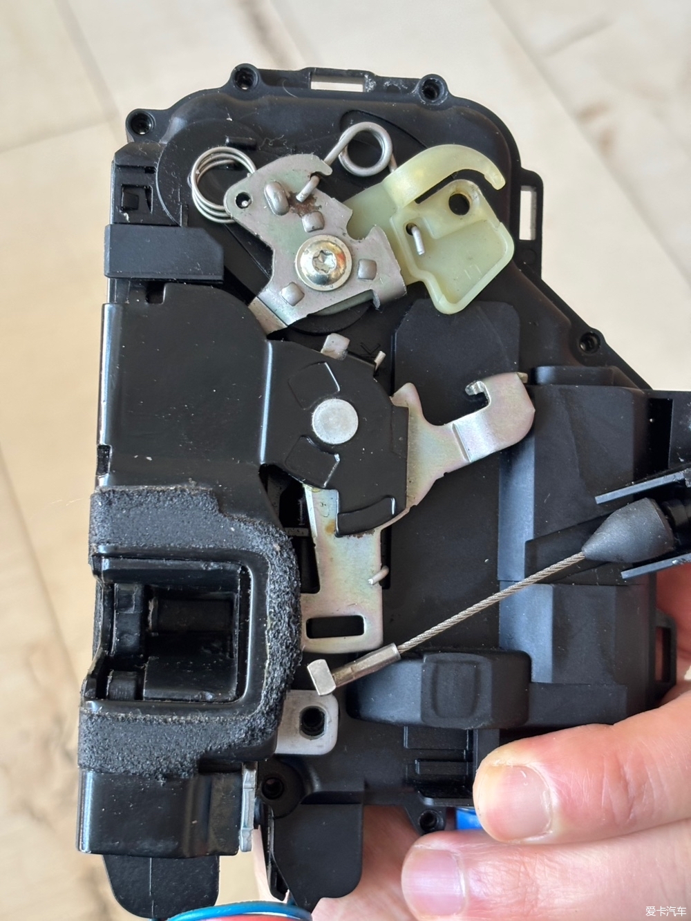

每次拆开检查,机械部分都可以解锁,但是只要装回去,就内部拉手接不了锁。这很奇怪,反复检查并没有装错,后来发现如果不锁两级锁,就可以解锁。最终查出,是这个黑色滑块不能归位,普通一级锁,这个滑块并不改变位置,但是二级锁,比如中控落锁,滑块就拉上去了,车内拉一次把手,这个滑块就会被拨叉拨回来,此时下部金属件会正好空出这个滑块的位置,滑块在弹簧的推力下滑回初始位置,再操作车内拉手,金属机构就能推动滑块继续推动其余金属构件完成解锁。
这是黑色滑块应该处在的位置
但是中央落锁解除一级后,它回不来,悬在半空
我开始以为是润滑不够,就拆出来
表面几乎完好无损
摩擦面擦干净几乎没有磨损痕迹
这里长孔也没有毛刺,很光滑。
最终发现是下部金属机构的开口略小于滑块尺寸,用手再推推,滑块也能挤进来。但是这不是正常的工作状态。
推测应该是金属件转轴或者限位出了点偏差,导致开口错位了一点。好吧,金属机构都是冲压铆接的,我拆不了。
