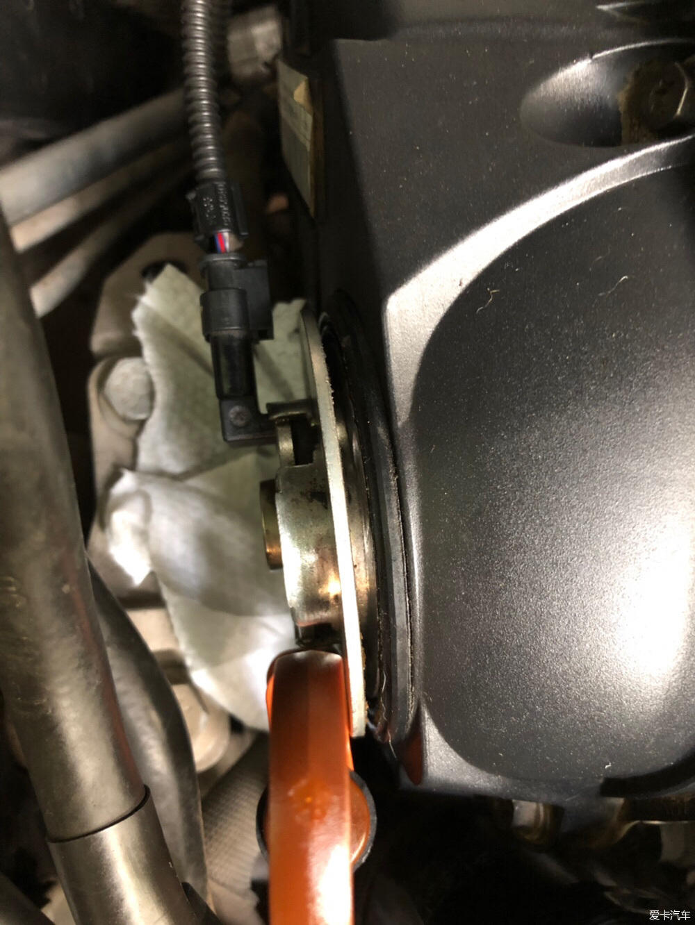

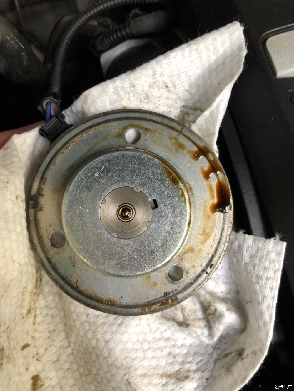

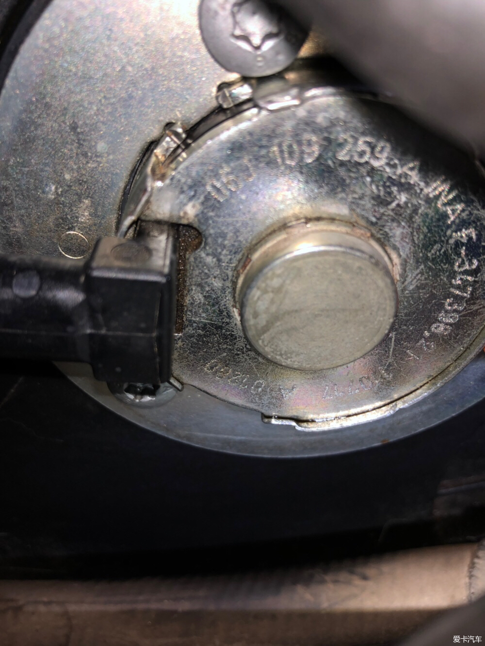

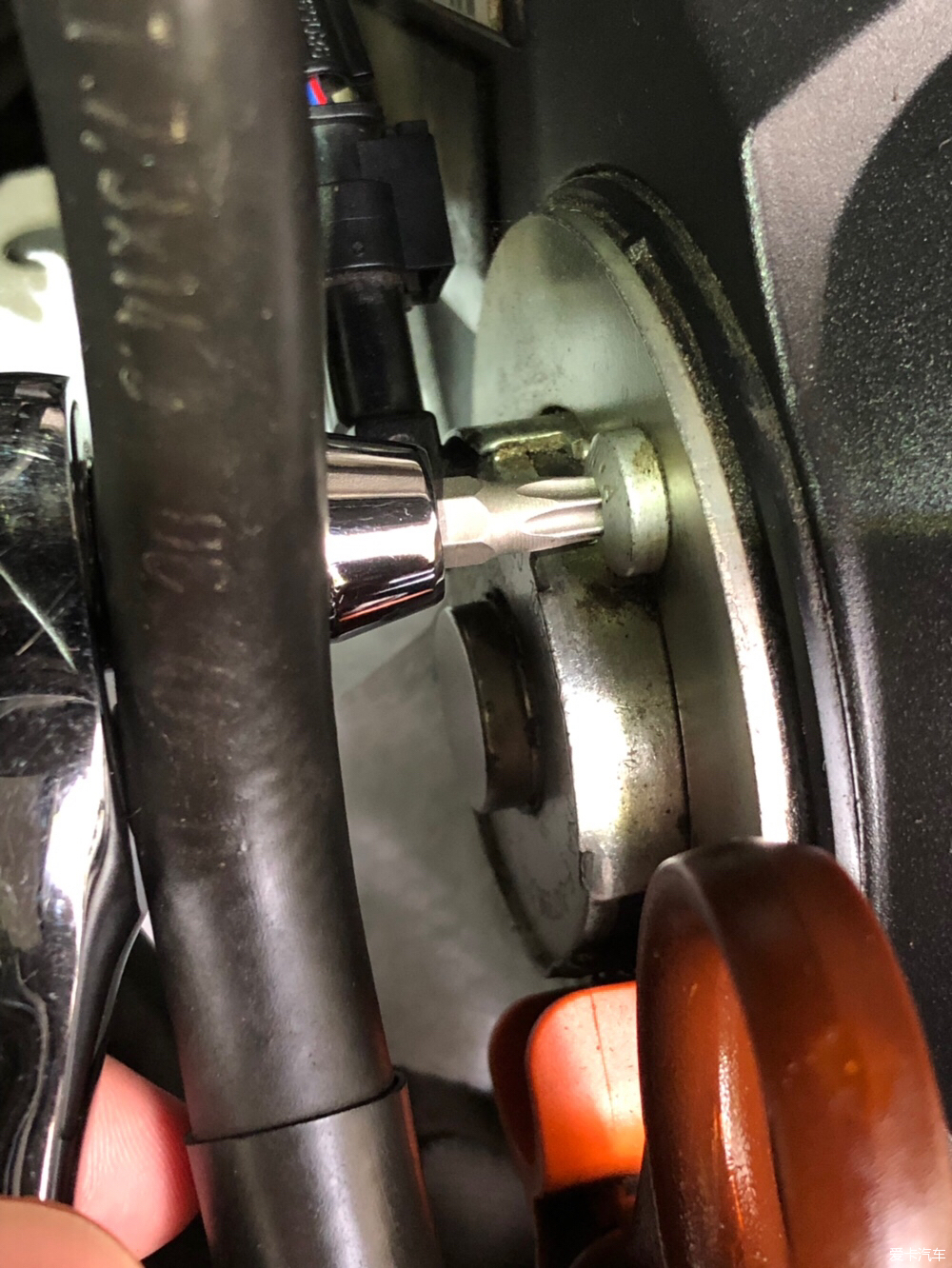

这是凸轮轴电磁阀漏油处。老车有这样的烦恼,后期换成塑料盖的版本,似乎没有多少漏的。我本想买个塑料版,却不知道究竟选哪款,网上种类很多。而这个涉及凸轮轴位置传感器,不敢冒然尝试。
不过知道内部有个密封圈,好吧,这个风险可以接受,买!
看起来并没有什么技术含量。
作为工具控,T30工具头从不缺席。考虑到空间可能狭小,没用普通批头,用一种转接套筒直接加短批头。

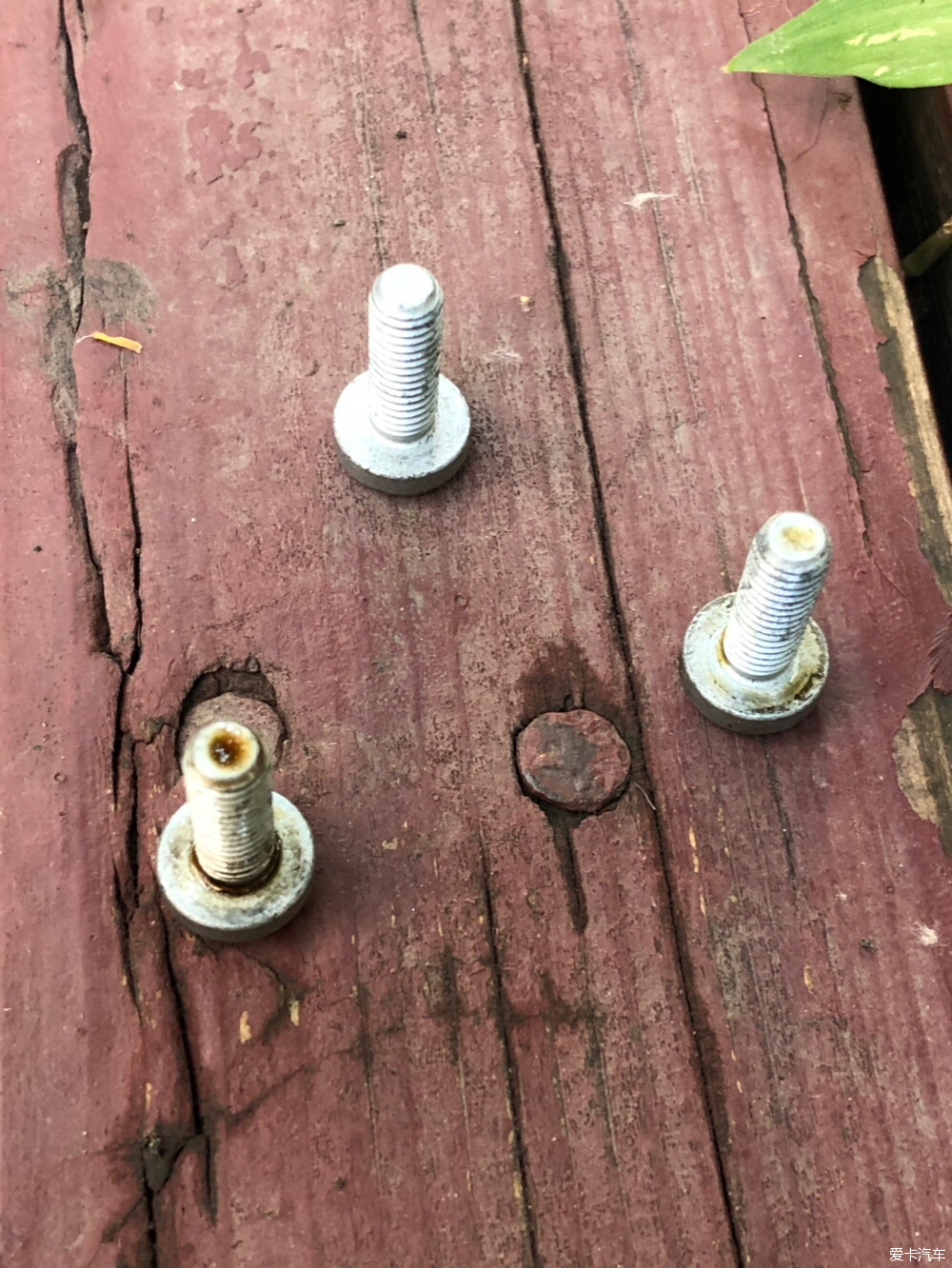

三个螺丝取下按照安装位置摆好,最上螺丝一点油没有,其余都有渗漏。

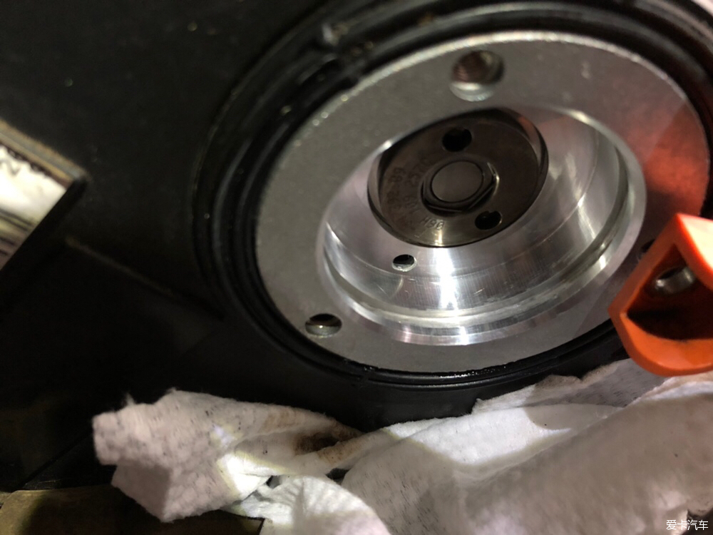

然而没了螺丝的盖子仍旧密合紧密,并不能徒手取下,拉开机油尺固定位一些,尝试转动也纹丝不动。
这说明内部密封圈还是很紧致的。由于不能用金属工具撬动,防止破坏密封型面,可以用塑料撬板帮忙。
一点点均匀撬开。

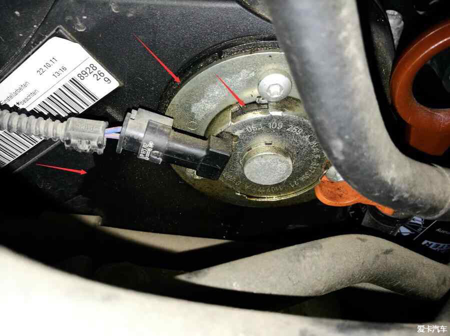

反面原来是这样的。有个方孔,可能需要机油进行润滑。
而一圈也有不小的金属接缝。是不是这里进入机油导致渗透?

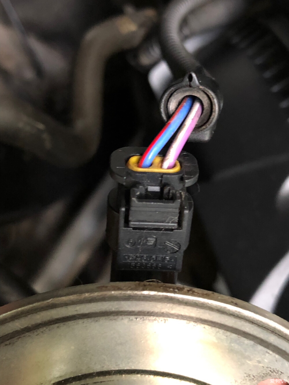

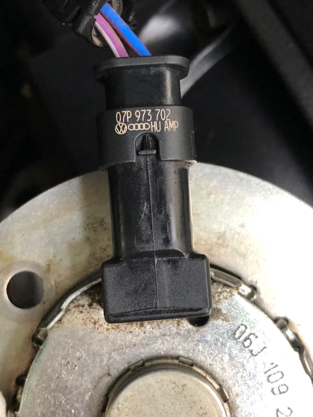

据说塑料盖插头和铁盖不通用了?有塑料盖的车友们能否拍下你们插头的型号?
如果买新的插头,这种插头用什么工具退针比较合适?
内部有一些机油漏出来
擦干净看看

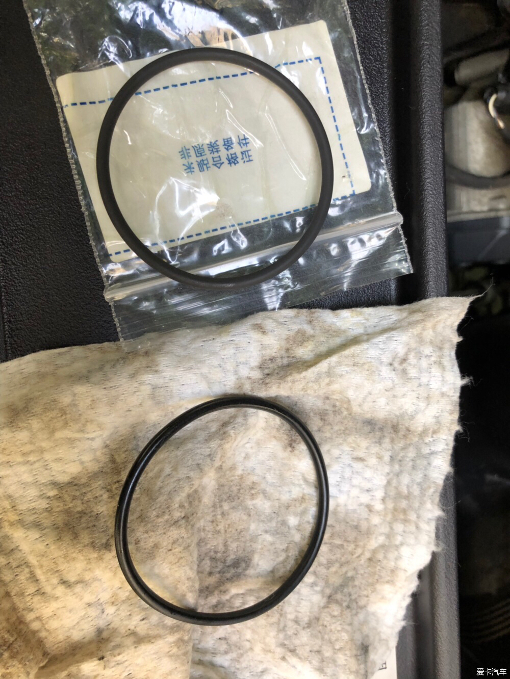

准备替换密封圈
同样,选择塑料撬棍来取出旧的密封圈,清洁沟槽。
涂抹一些干净的机油,小心用手装入新密封圈。
装回过程阻力较大。给金属阀芯也抹一些干净机油润滑。方便装回。3颗螺丝小心拧入,力矩好像是9牛米

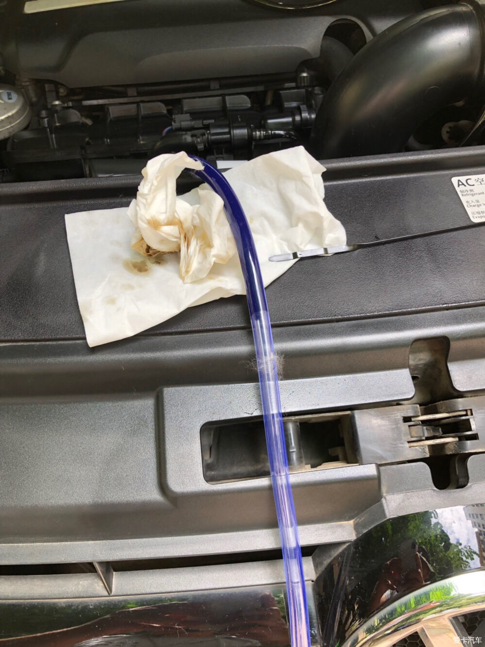

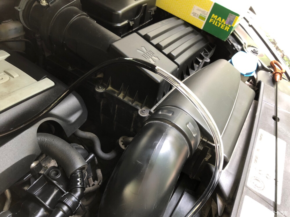

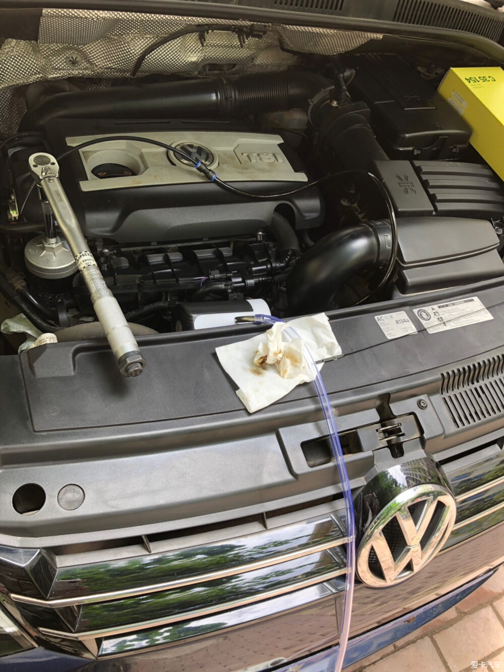

准备用抽油机换机油,组装好管路,拔出机油尺,插入特富龙6毫米管。拧松机油滤芯和机油加注口盖。
开启泵,由于我并不知道这个塑料泵能否耐受高温的能力,毕竟非常轻,可能真的全塑料。所以我并没有热车。外界温度有25度,机油不至于太粘稠。
然而机油抽出速度还是较慢。
作为尝试,慢就慢吧

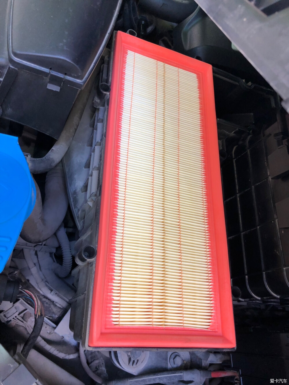

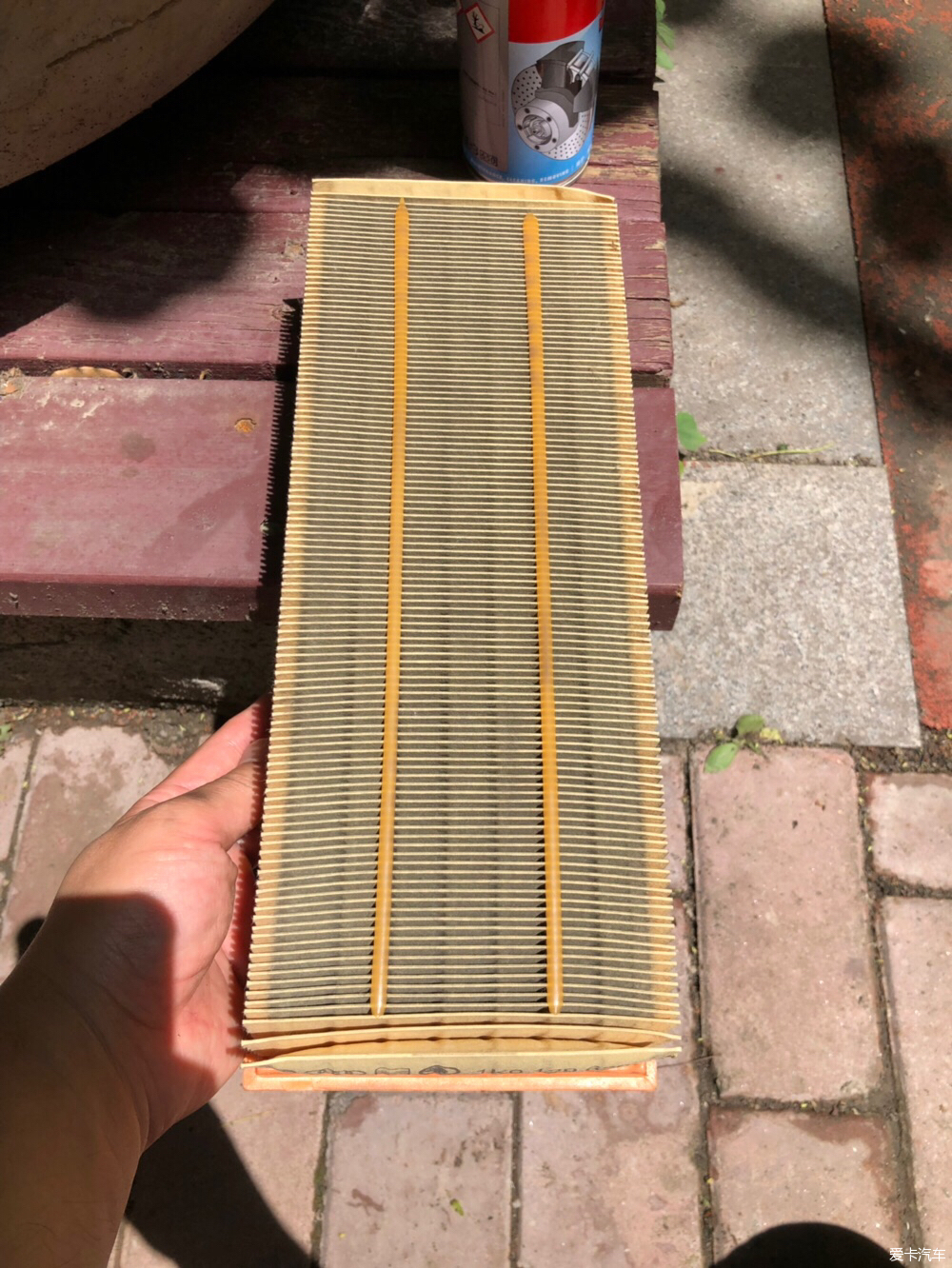

我可以同时换空气滤芯。
不好意思,我这真的是第一次换空滤,因为开的真少。
7年的空滤,典型的反面教材。我错了。
新的空滤,其实我屯颗两个汽配城空滤,但是打开后,我失去了更换的勇气。
做工看上去可靠
小心的把红色密封圈完全卡入空滤盒的凹槽中!
用T25批头均匀拧紧,力矩不大,大概是35牛米。

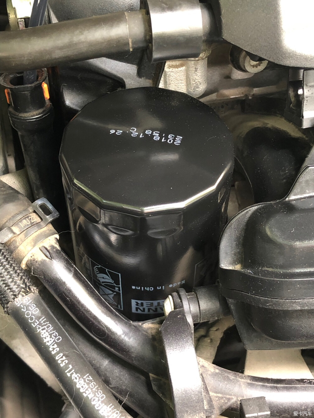

小心拧的机油滤芯,等一会再用布接着拿上来,防止内部机油漏出。然后清洁下留存的久机油。保持可视面清洁。
给新滤芯密封垫涂抹一点干净机油,用手慢慢拧入。
周边的管子可能碍事,可以把管卡先松开。
最后用工具配合扭矩扳手使用20牛米力矩上紧。
机油抽了40分钟,泵没电了!自带蓄电池。我上楼找充电宝,居然也没电,只好中断一下,拿回家充一小时。
最后全部抽完,只有3升机油……当初加入4.7升,中途还补了1升。
加入新的机油。4升。我并没有加4.7,因为反正还要再加的……
收回蹭和管子,擦干净机油尺。

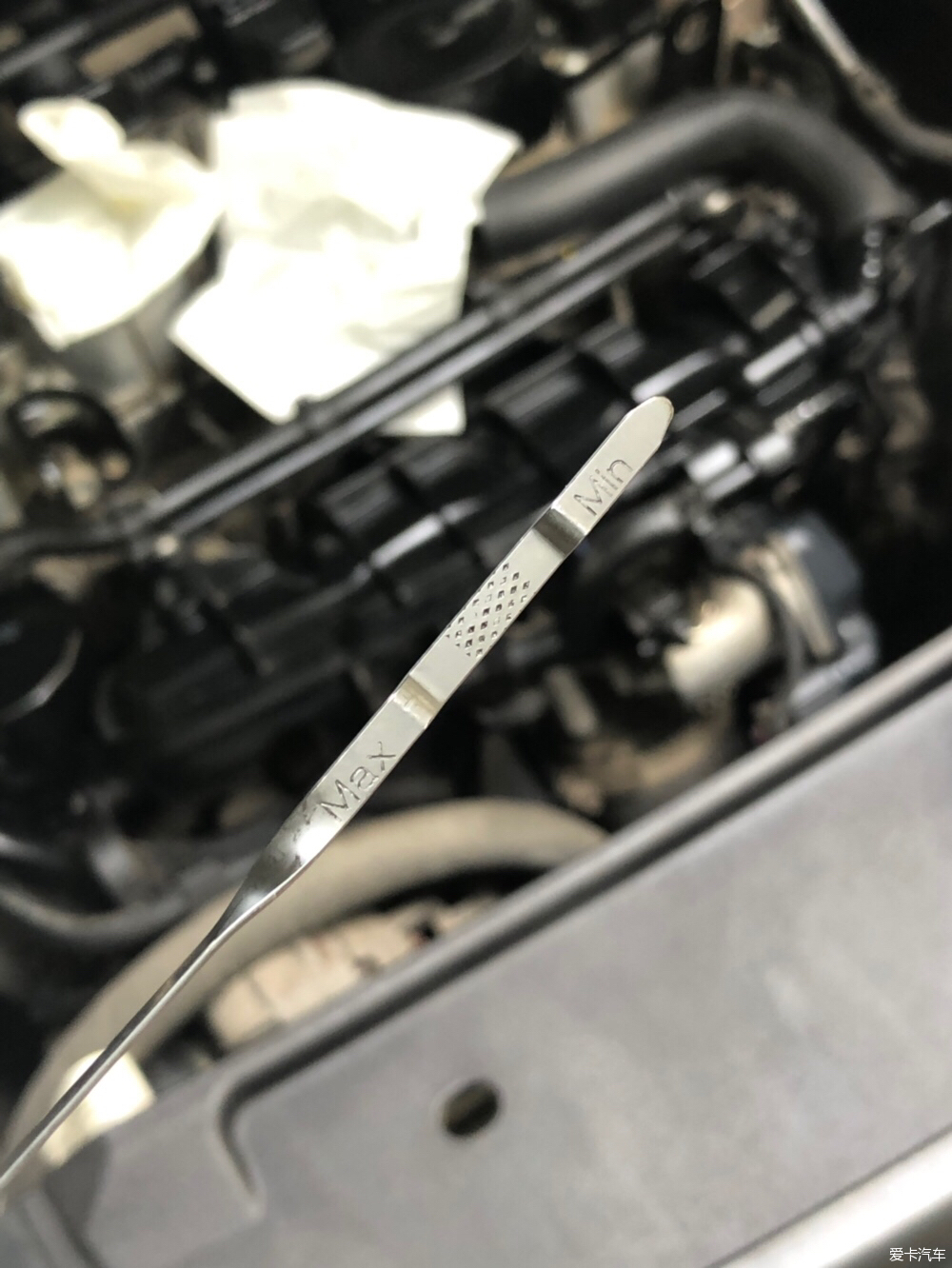

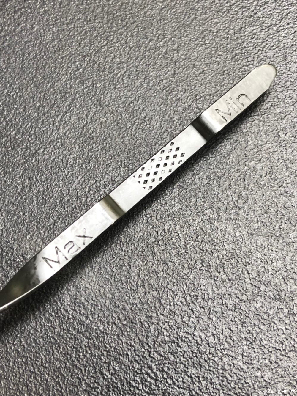

机油尺是最大的讽刺。难怪奥迪取消了机油尺……
你们没有看错,我的公里数就是这样。发动一下,热车1分钟,熄火后检查机油液位和各处密封是否漏油。一切正常。

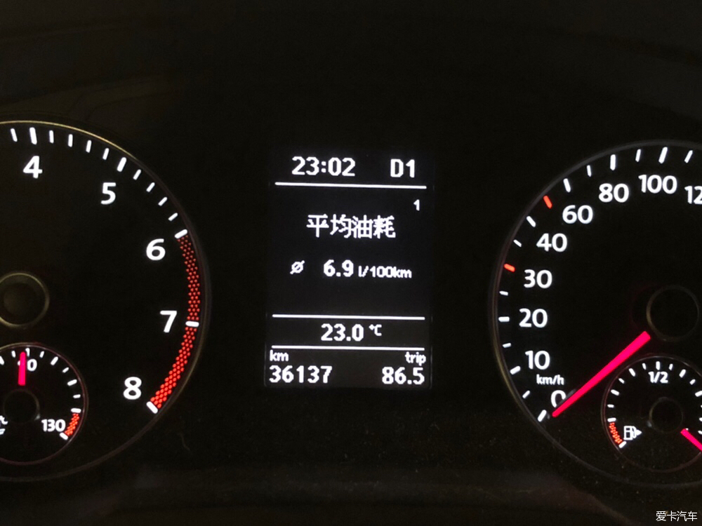

开上夏朗回家。可能是终于换了空滤和新机油的缘故,夏朗油门响应极其灵敏。爱不释手的感觉!这就是我的夏朗。
到家了,夜里行车油耗喜人。

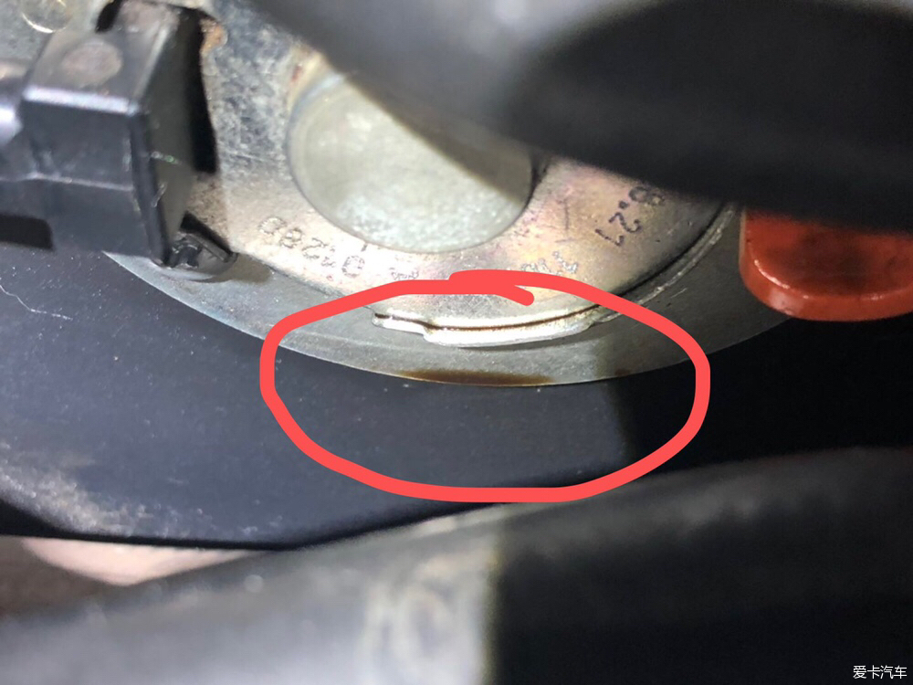

开前盖检查,经过60公里,凸轮轴电磁阀阀体缝隙再次漏油,换密封圈是无效的。

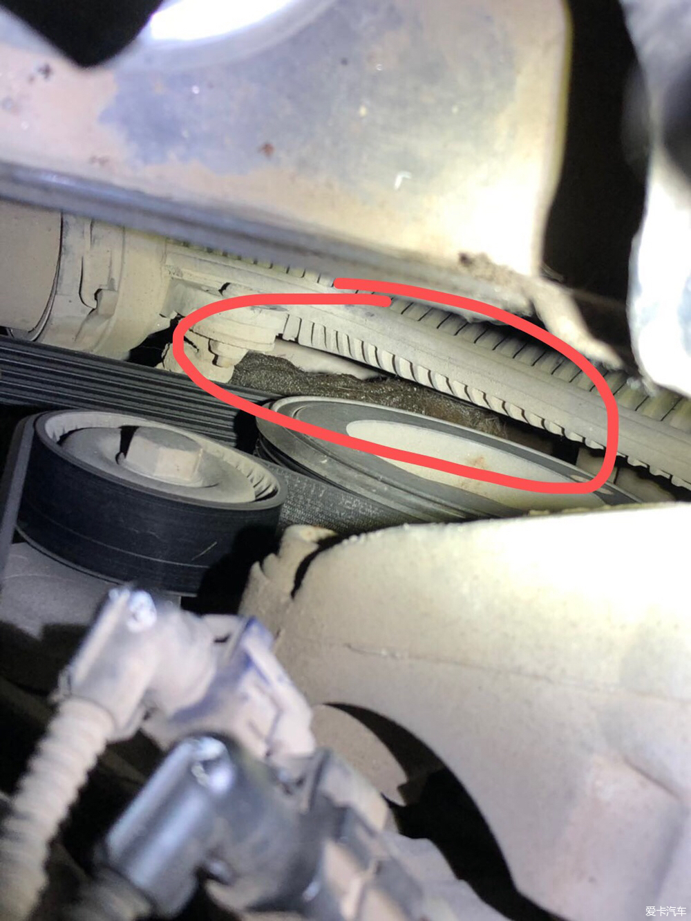

正时下侧盖依旧有新鲜机油漏出……一声叹息。

引用 踏沙行 于 2019-05-30 13:07:05 发表的回复
侧漏?换了垫子无效
有没有适合的密封胶推荐?我想试试把阀体金属缝隙封堵试试。
来自 爱卡iPhone版 发表于 2019-05-30 18:11    IP属地:未知
引用 longmao761028 于 2019-05-30 10:44:57 发表的回复
保内就索赔了改进款的电磁阀
麻烦有时间拍下零件和插头型号,谢谢。
