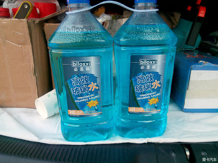

首先,我取出麦德龙买的耐受零下10度的玻璃水,这个是因为我所活动的地理环境和纬度决定的,北方的朋友们请根据自己实际情况选择冰点更低的玻璃水!(无视我杂乱的后备箱吧)

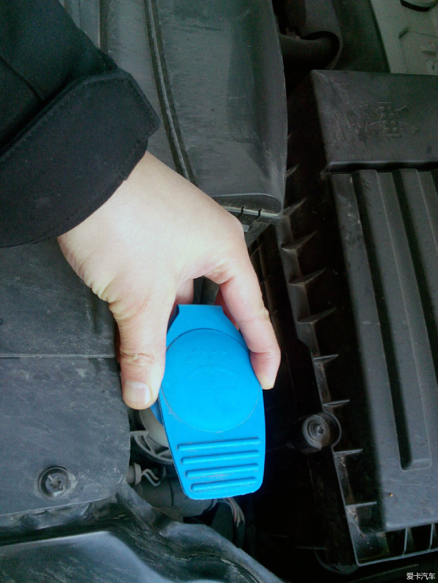

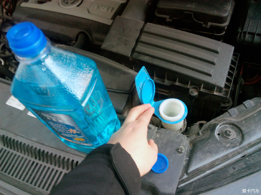

然后打开汽车发动机舱盖(如果这个不会可以参考说明书,不同的车方式不同,比如她的奥迪A3(参数|询价)就是去拨一个黄色的小手柄,大众是最简单的)。大众奥迪的玻璃水壶盖子都是蓝色的,基本在你面对车头的右手边。打开它。
然后你可能会发现,对于这么满的玻璃水瓶,想要不乱泼洒着准确注入加注口是比较困难的。

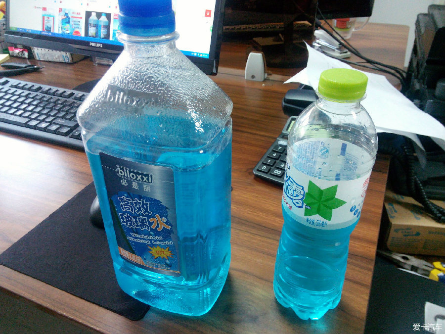

或许车上有喝的饮用水瓶,比如我一直带着饮用纯净水,既可以喝,也可以加入玻璃水壶当玻璃水,紧急情况下还能补充发动机防冻液。矿泉水不行!!!切记。
那么,我喝光剩下的纯净水,就有了空瓶,把大瓶玻璃水倒入小纯净水瓶里,操作起来就方便多了。

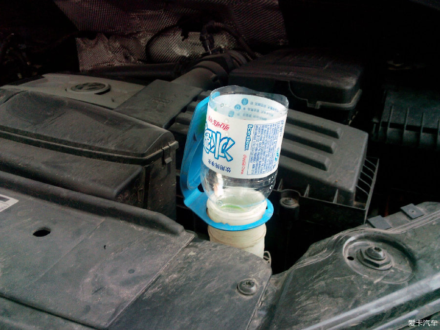

不过,这样倒来倒去的,也有可能泼洒出去不少,比如天冷的手抖啊,帕金森什么的。

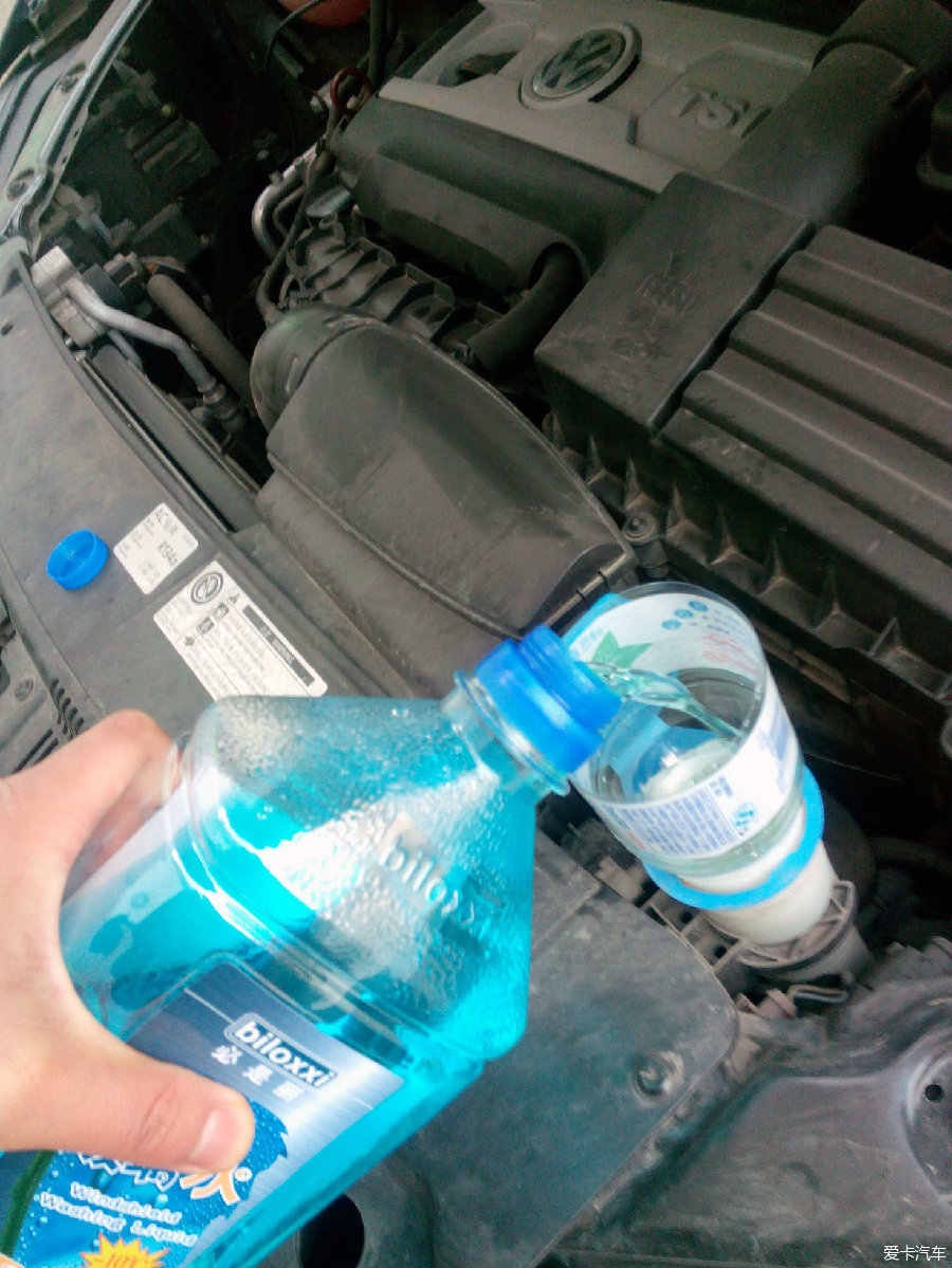

这个空瓶还可以改造成一个漏斗。拦腰切断。
这下简单了,再也不担心对不准了。
夏朗的玻璃水壶较大,估计有2.5升甚至以上,一瓶下去了,也不用每次都加满,仔细盖好盖子(能听见卡扣卡好的声音),我是两手操作,照片为摆拍。
