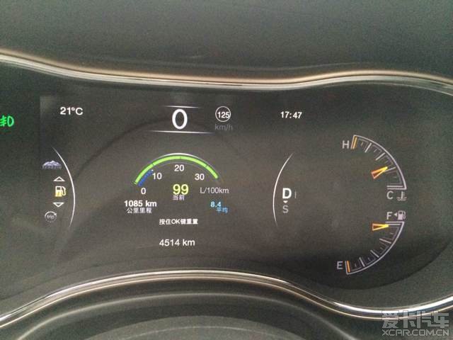

以前一直在大切和霸道中选择,没想到大切这么省油,每箱油的平均油耗都在10以下,最低平均9.1个;车上仪表记录的短时平均油耗最低8.4(有照片)。回来在山西的山路上,基本一路超车,油门踩得较狠,加速杠杠的,仪表上平均油耗10.4。
感觉大切的最佳省油速度在100左右。

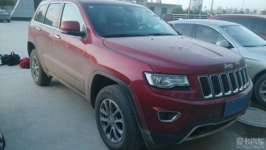

照片先上几张车的,以后再整理游记。
