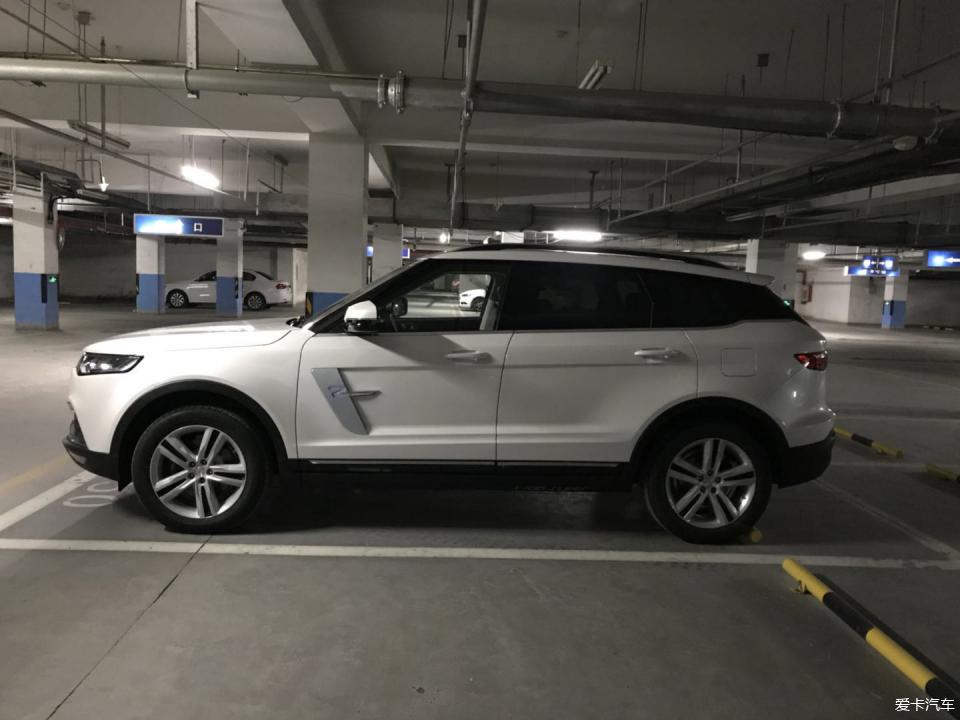

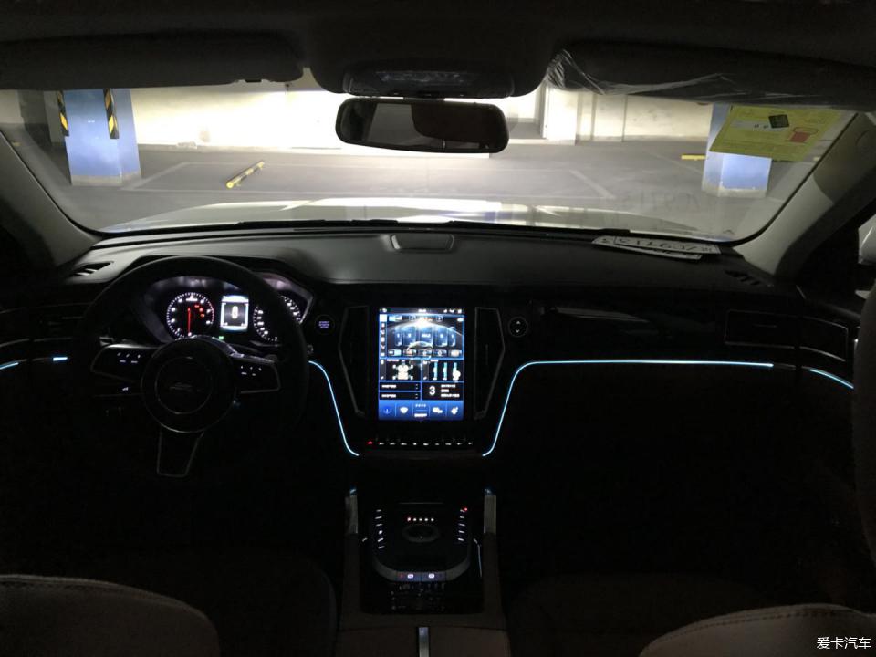

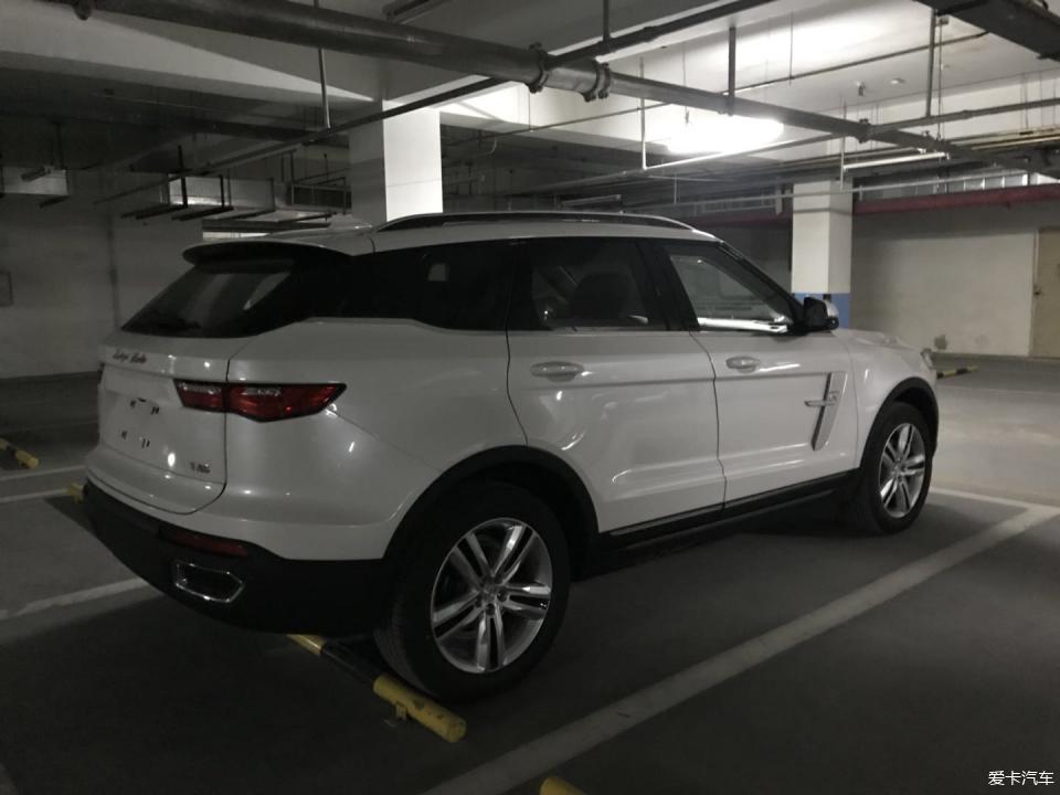

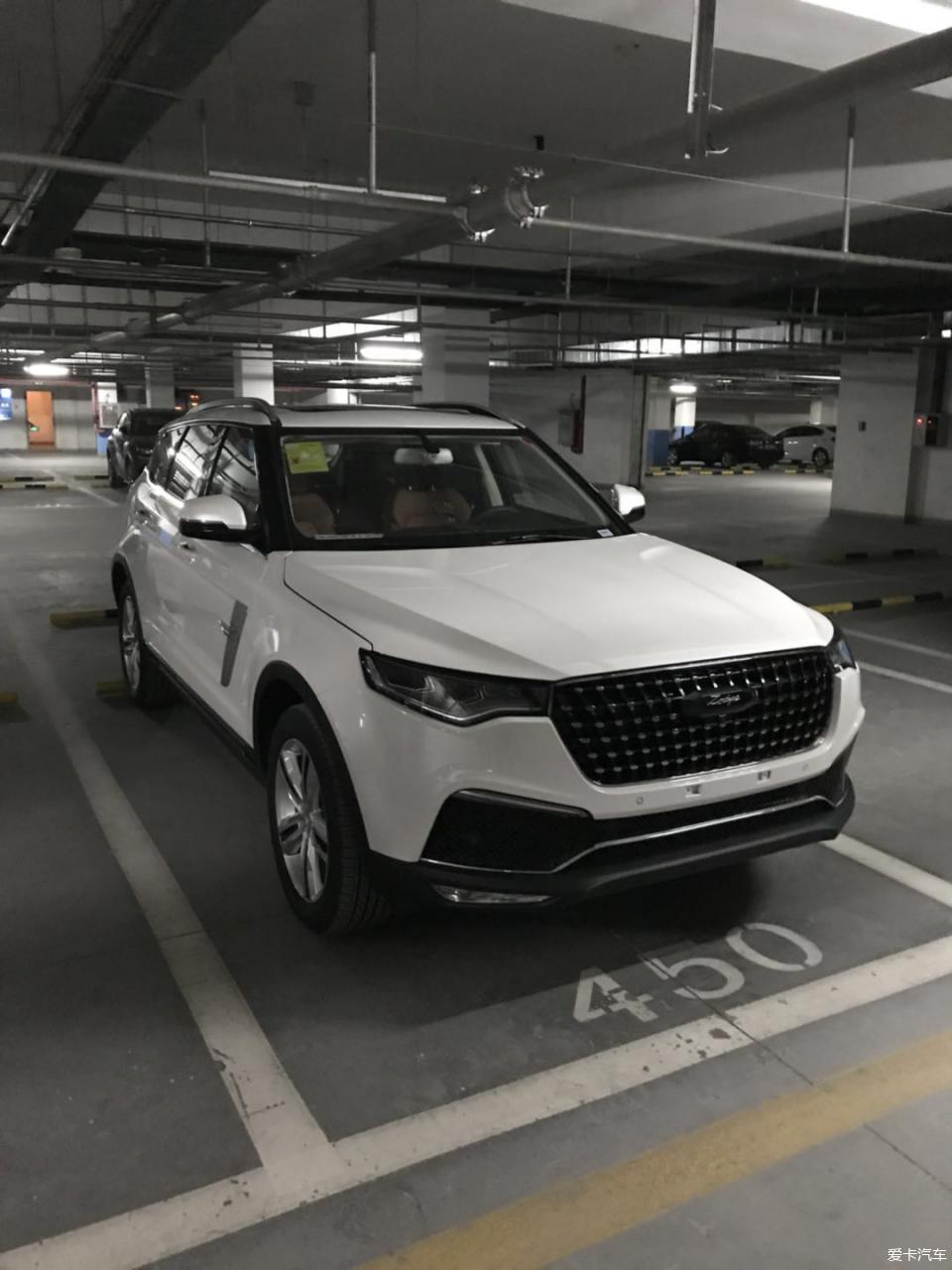

磨叽半天,这是提车回来后拍的一些照片,至于外观描述这么多提车作业,我也就不赘述了,反正就是公认的一个字,帅!

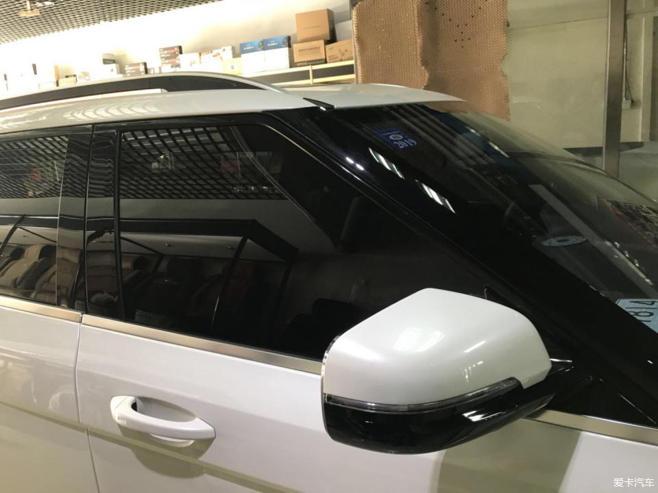

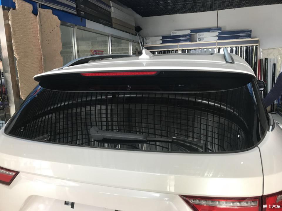

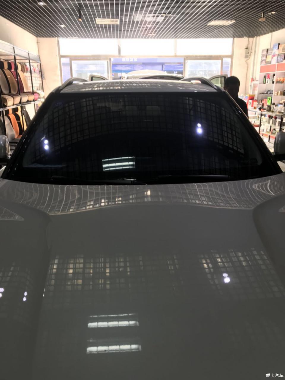

首先是提车三俗之一的贴膜,贴膜这个东西呢,褒贬不一,也可以说有利有弊,我之前的车是一概不贴。但自从君威在一次群众斗殴中成为无辜者,前风挡不幸破裂后,这次还是选择了贴膜,最起码也要贴了前档,毕竟可以减少前档破碎的几率,虽然几率这个问题...结果到了汽配城,遇到一个很实在的老板,就顺便贴了前排和后窗。效果杠杠的,不过前排的膜只过了一夜就让我揭了,晚上严重影响视线,至于前挡和后窗,目前用着还可以,就先不揭了。
如果你还没贴膜,我建议不贴,或者只贴透光率高于90%的前档膜,注意!不要听信商家或者XX说的什么的75%透光率,没错,贴膜的国标确实是不低于75%,单这个数据是指贴完膜以后还要最少保持75%的透光率,很多JS直接拿75%透光率的膜给你贴,说符合国标,你上网一查,哦75%没错,其实贴完以后连50%都不到,因为前挡玻璃由于有夹层,自身就已经损失一部分透光率了。至于后窗贴膜会影响后车观察你前车的行为,紧急情况有几率追尾,嗯,又是几率...

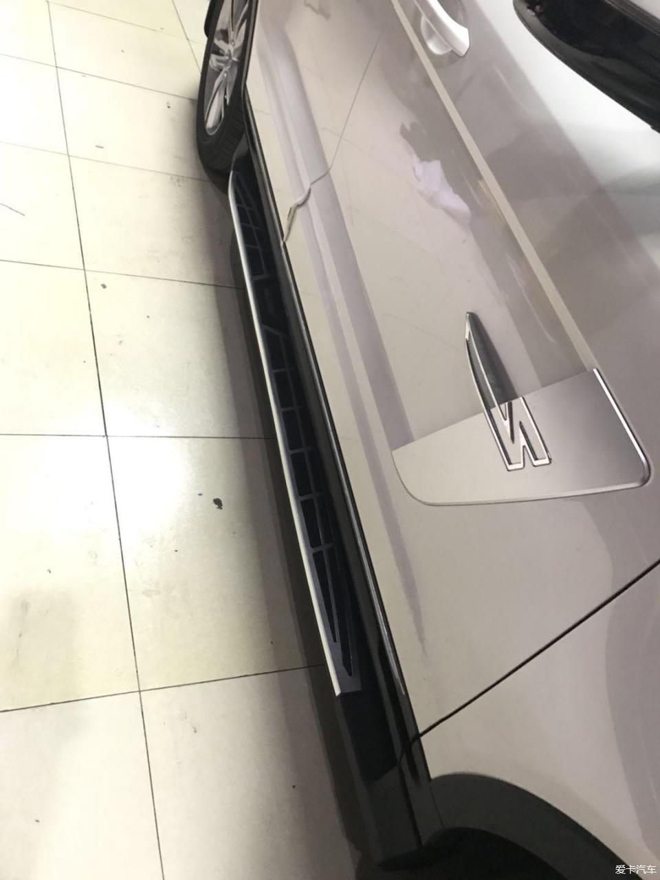

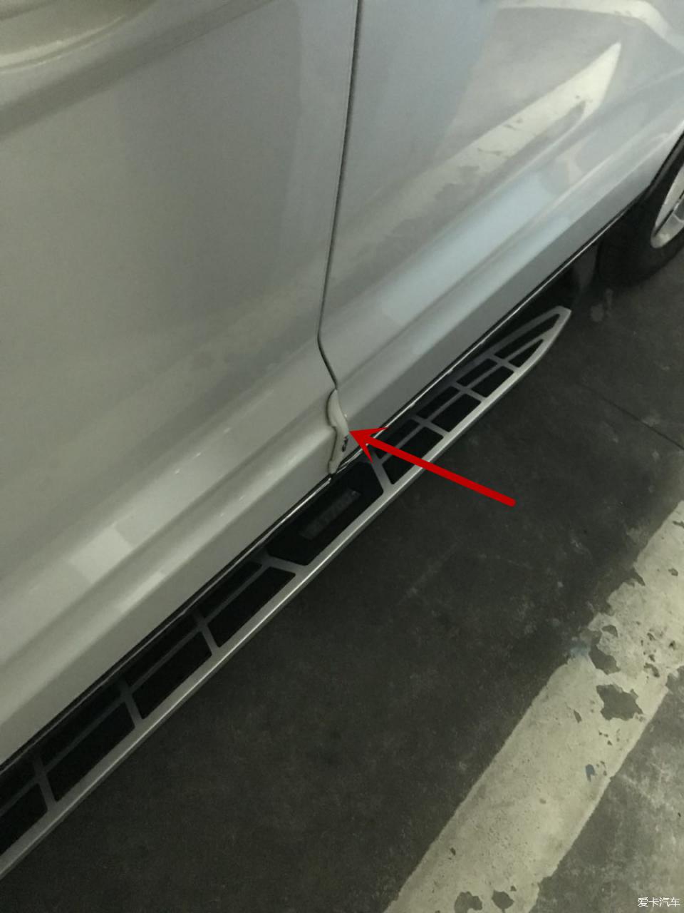

踏板:尊贵的电子侧踏是好,但并不那么可靠,所以选择尊享的同时,又入了同样褒贬不一的侧踏。优点:老人孩子上下车方便,擦车方便,车身更加霸气。缺点:下雨的时候,上下车弄一裤腿子泥,通过性降低(百度来的,我没觉的)。综合考虑,利大于弊,所以。注意看这款侧踏的细节,两个收边都加了和原车没有违和感的护套,踏板上有淡色的T700字样,很不错,不是那种一看就是后加的踏板。但就一点,安装太操蛋,自己搞基本没可能。

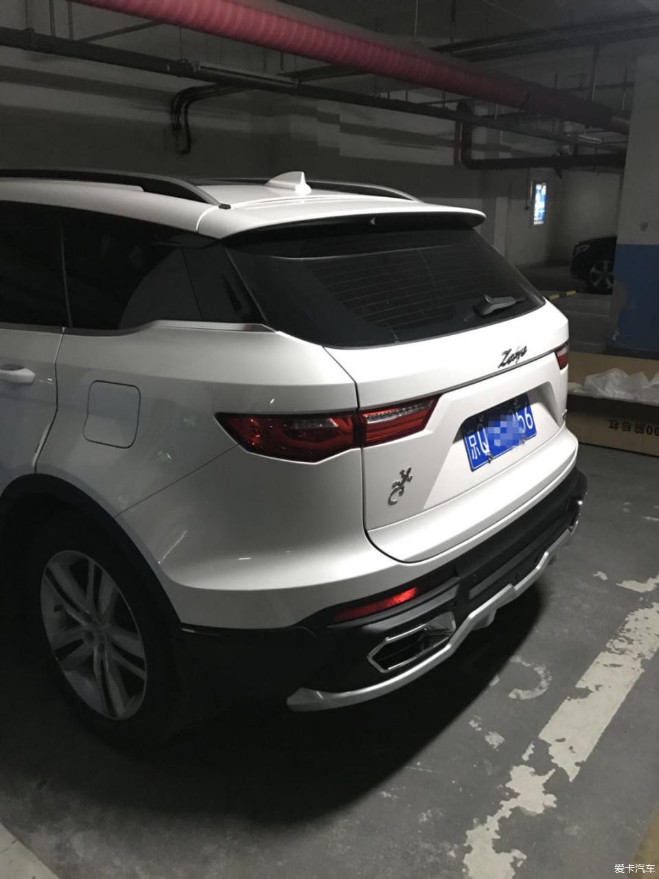

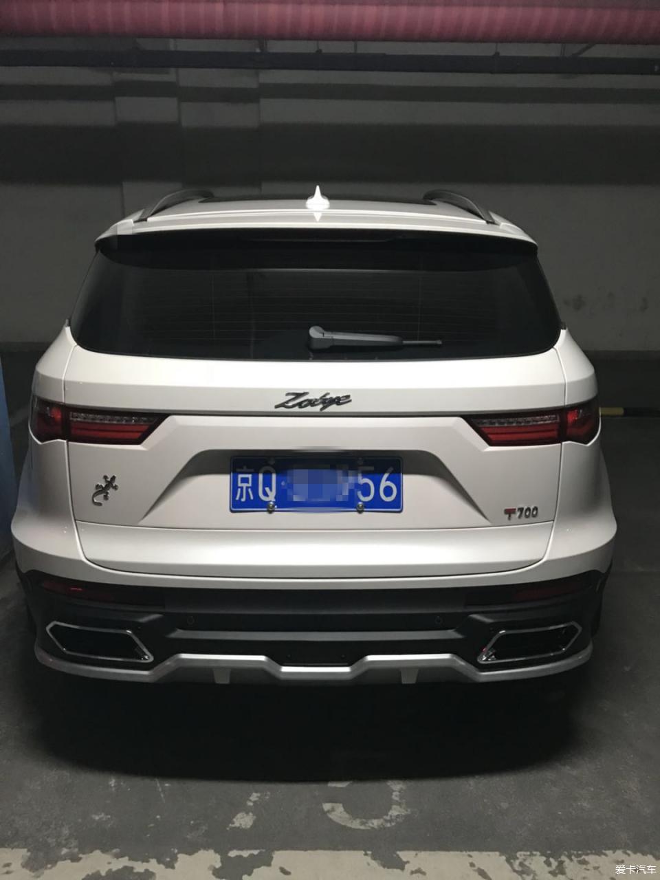

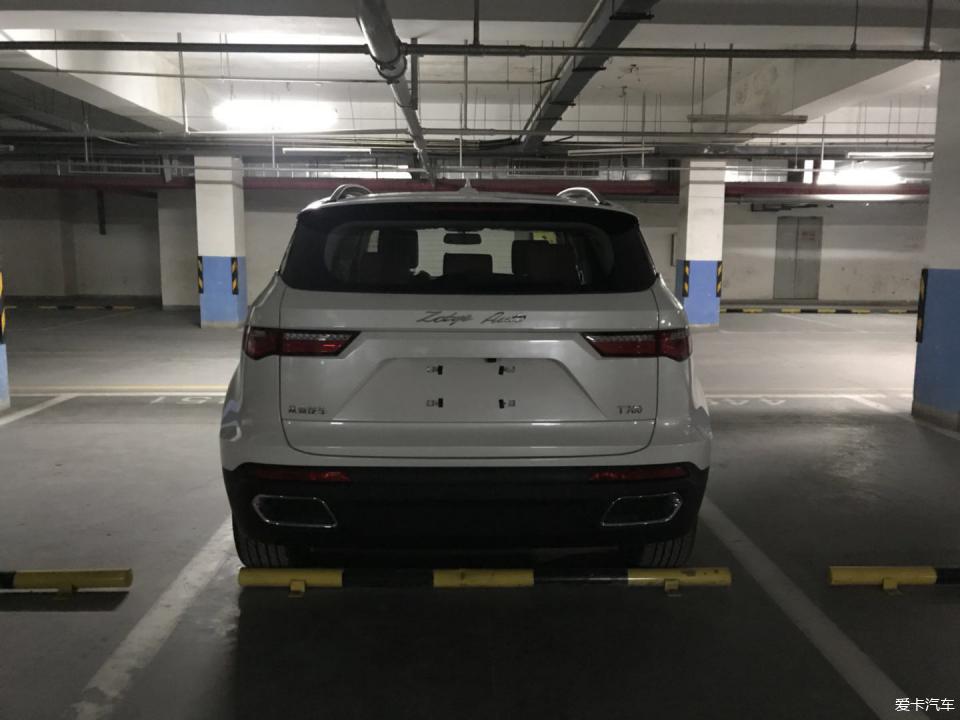

后保险杠:加这个的初衷是因为被轻微追尾一次(后车想凑近点看小七,结果靠上了),虽然只是很轻微的一道划痕,但也敲了警钟,必须装,以后如果再遇上类似的事,换个后装保险杠也不心疼,结果装上看着吧,颜值还有提升,尾部下侧的线条更加丰富和硬朗了,不过配套的前保险杠不建议装,破坏原车下部线条的美感。

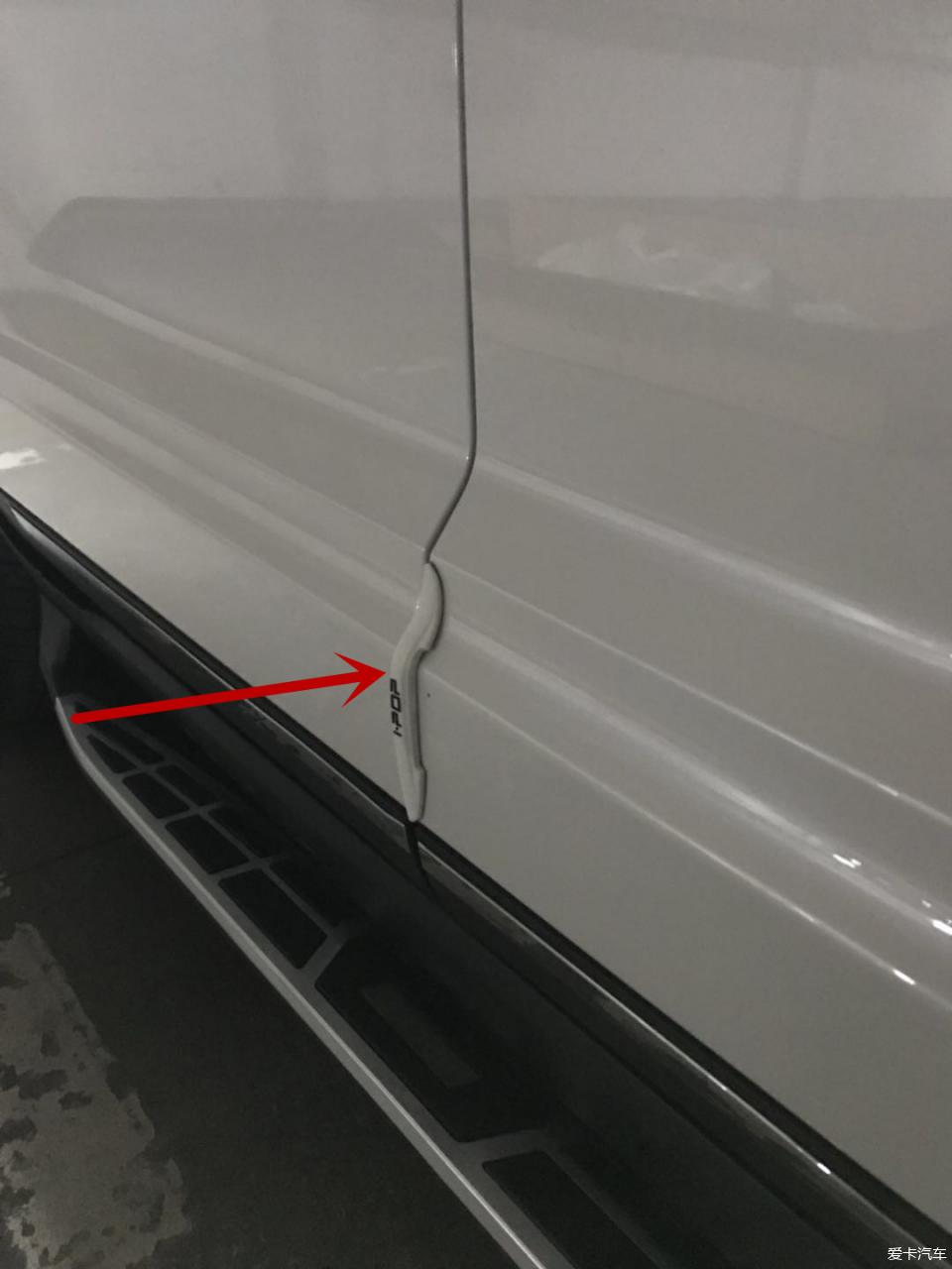

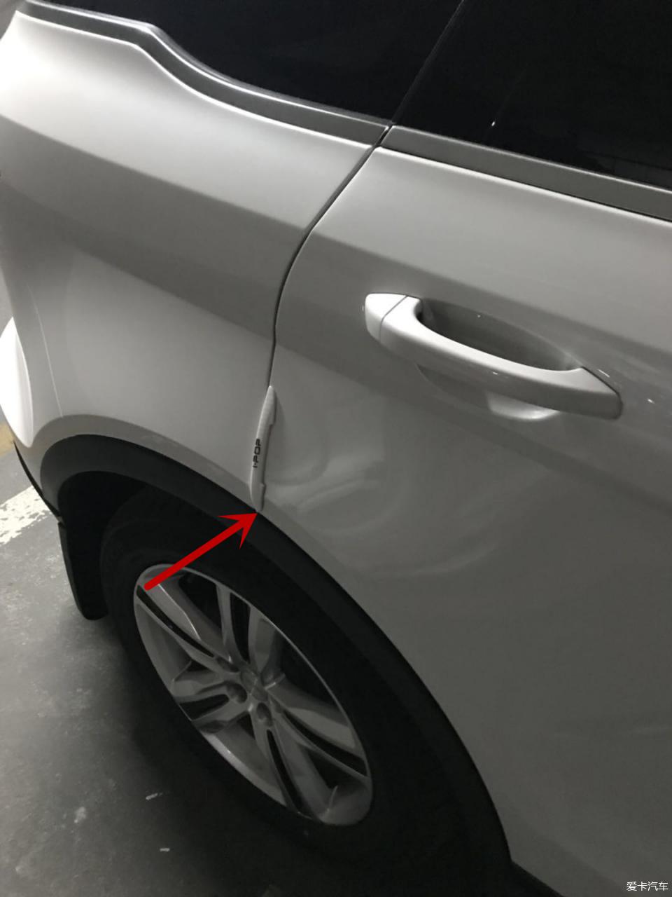

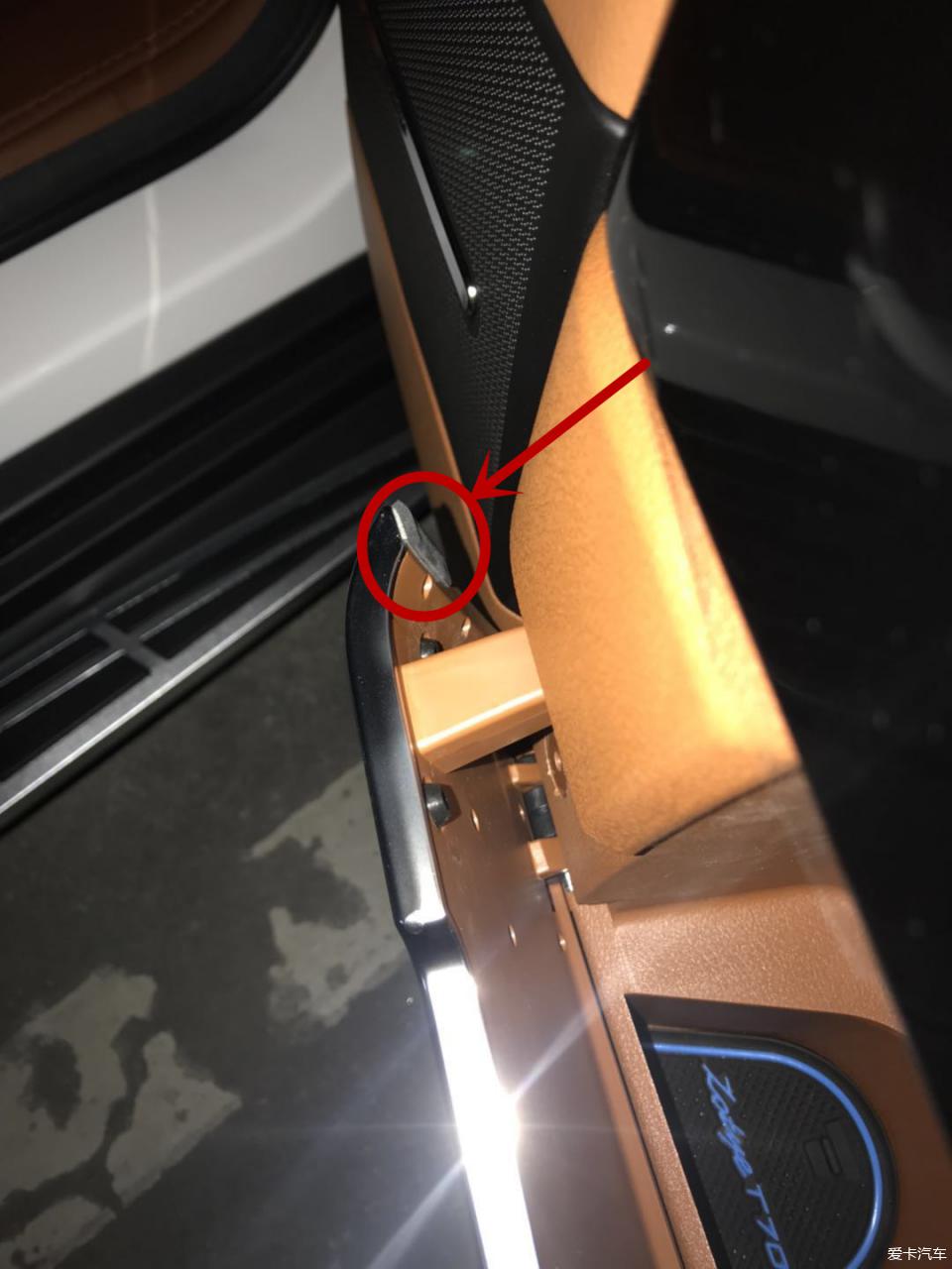

侧门的防擦条,这个必须装,4个车门的最高点我已经标注好了,就粘贴在这4个位置就可以。小7的车门铰链一般般,段位不清晰,所以为了防止大力开门,很容易碰到旁边车位的车子,有了这几个小东西可以毫无顾虑。

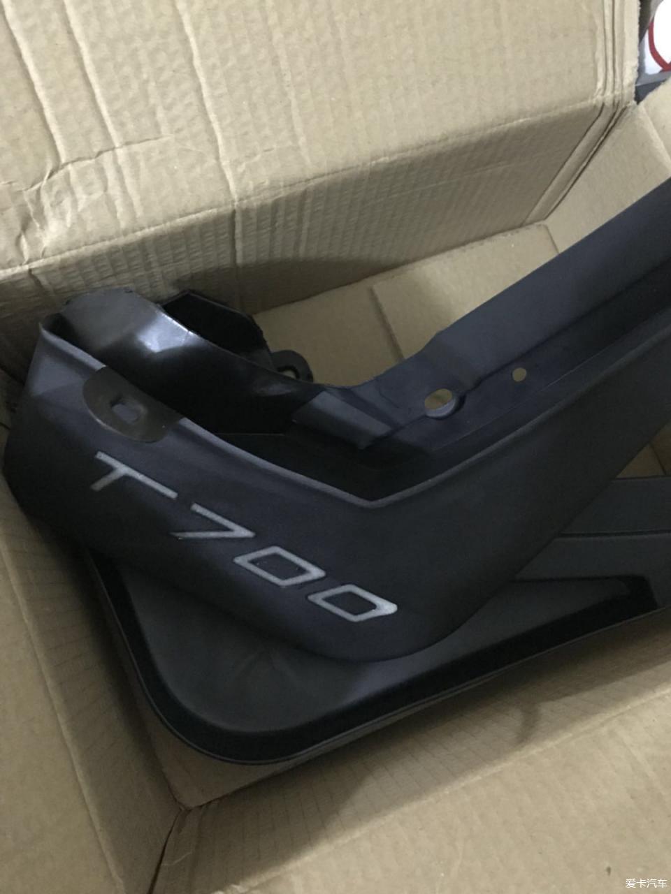

挡泥板:同样褒贬不一,反方观点无非就是降低通过性。但你可以买软材质呀?优点就是前后轮眉下沿不容易脏了,毕竟我是个懒人---------------------------------好吧,各位难道没感觉到车子最难擦的地方就是这些没有漆的地方么?

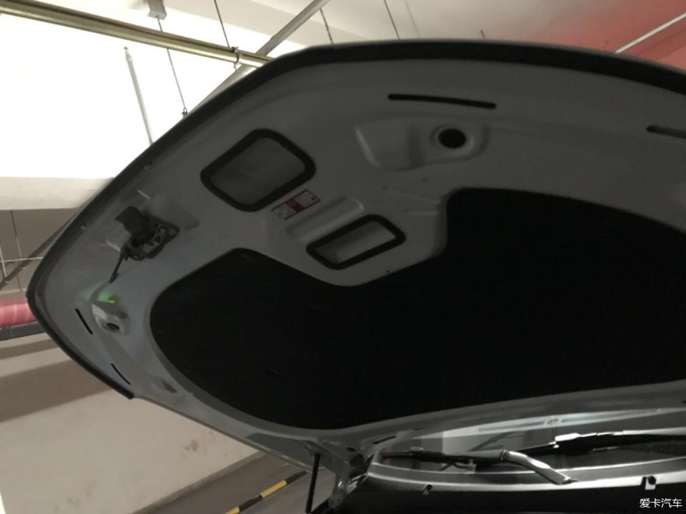

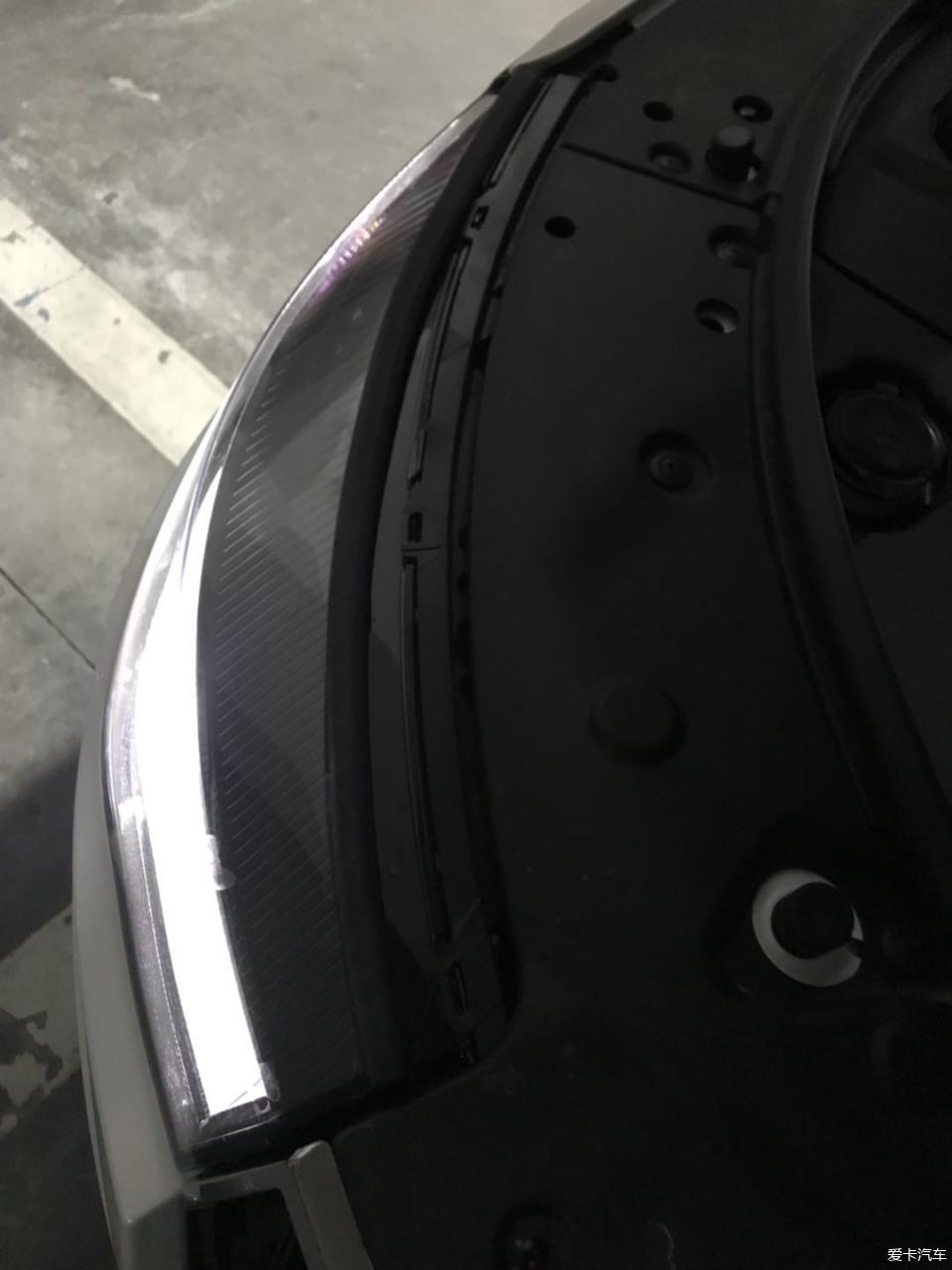

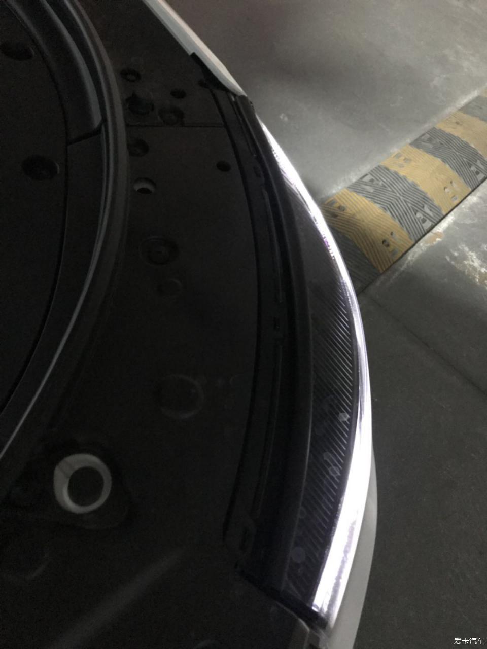

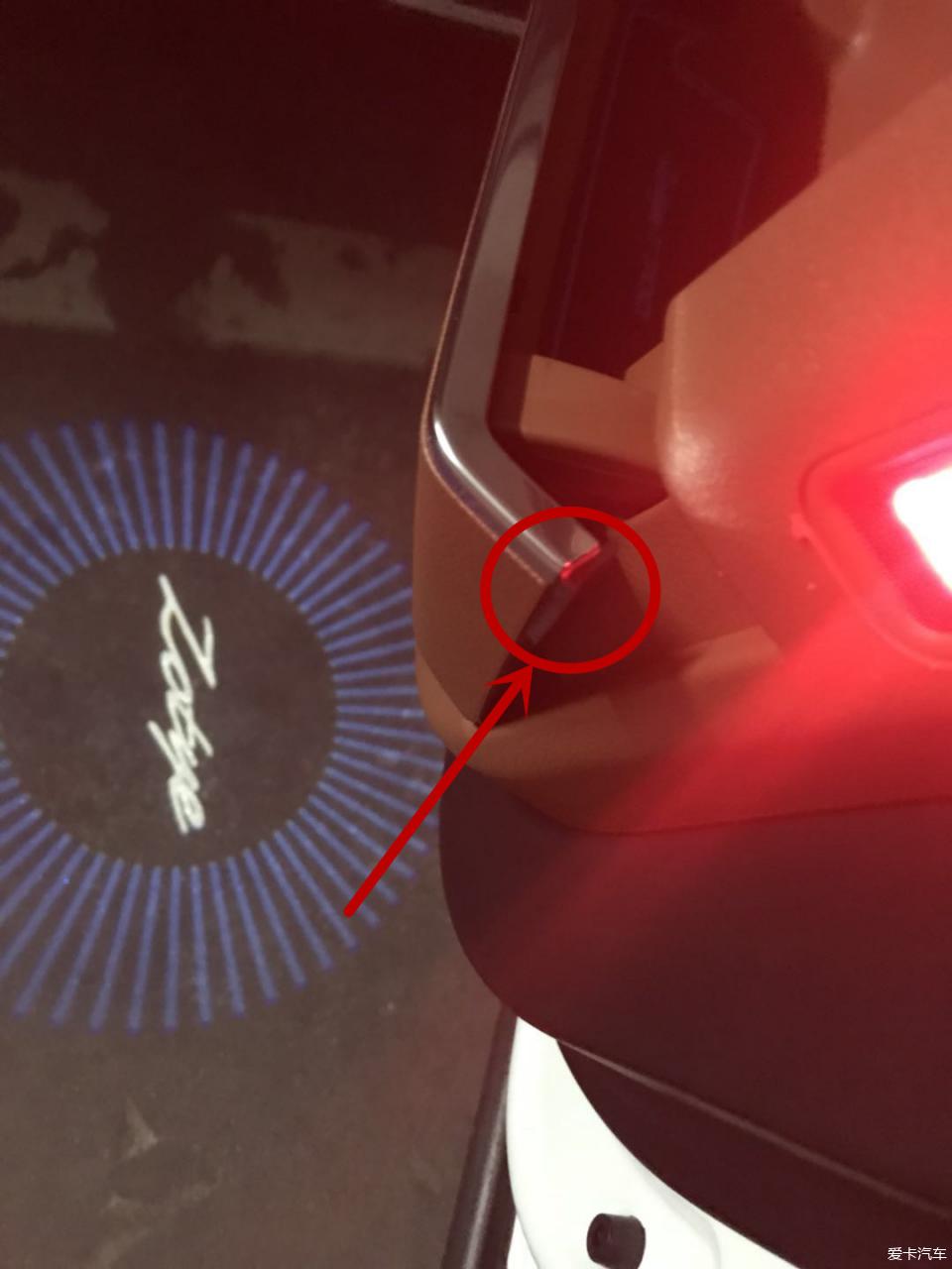

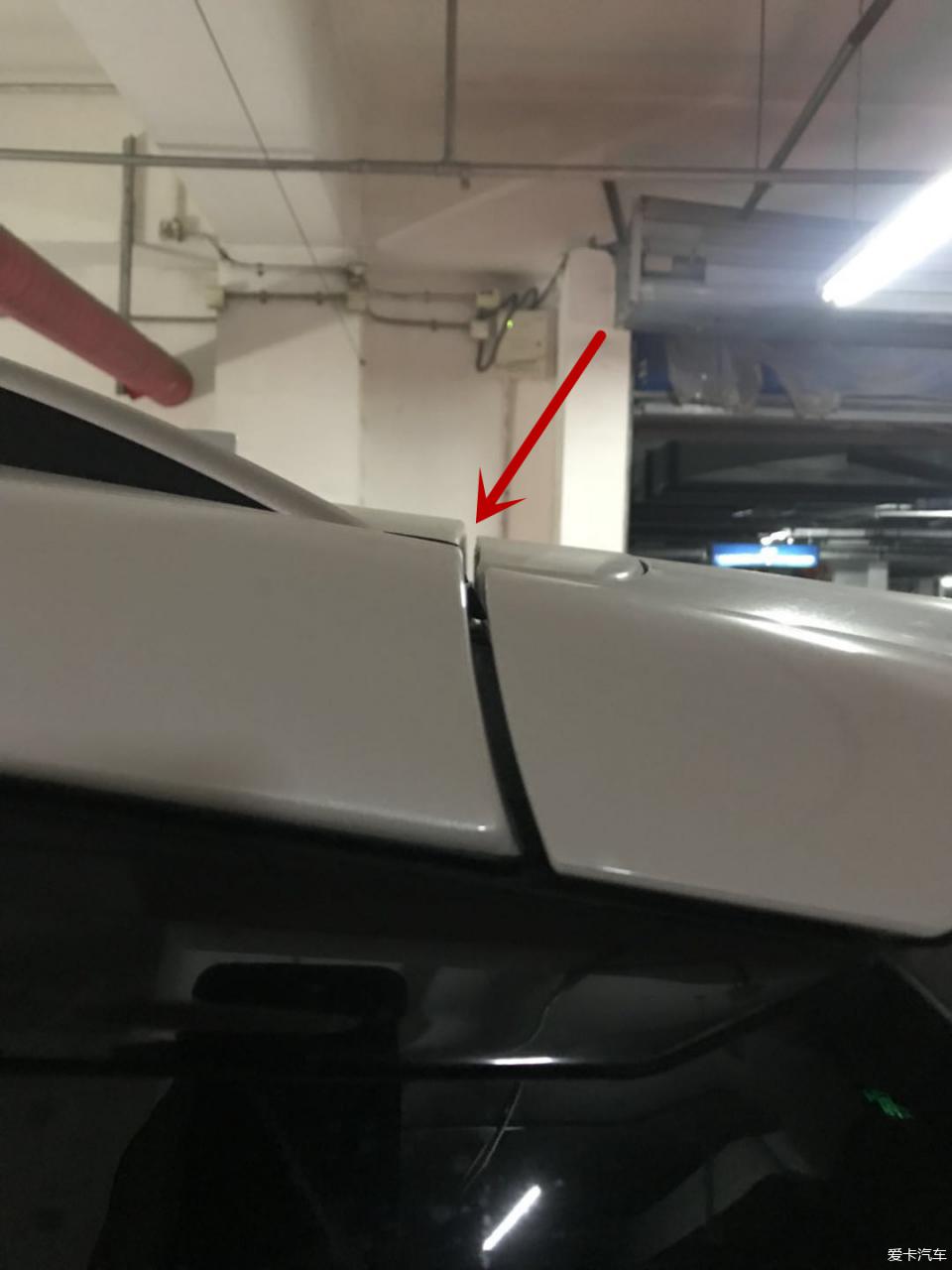

密封条:小7密封性做的还是不错的,虽然我也跟风买了全车的,但实际用下来,只有大灯/前机盖位置以及后门上方有用,其他部位可以揭了扔了。不过需要注意,也希望求证的是,前机盖加完密封条就形成了双层密封,这样是否会对机舱进气-散热,LED大灯散热会有影响?我唯一不确定的就是这里了。如果有影响揭了。后门个人感觉必装,至于原因,看我箭头所指位置加装前后的区别。不装的话,那里应该是个涡流区。

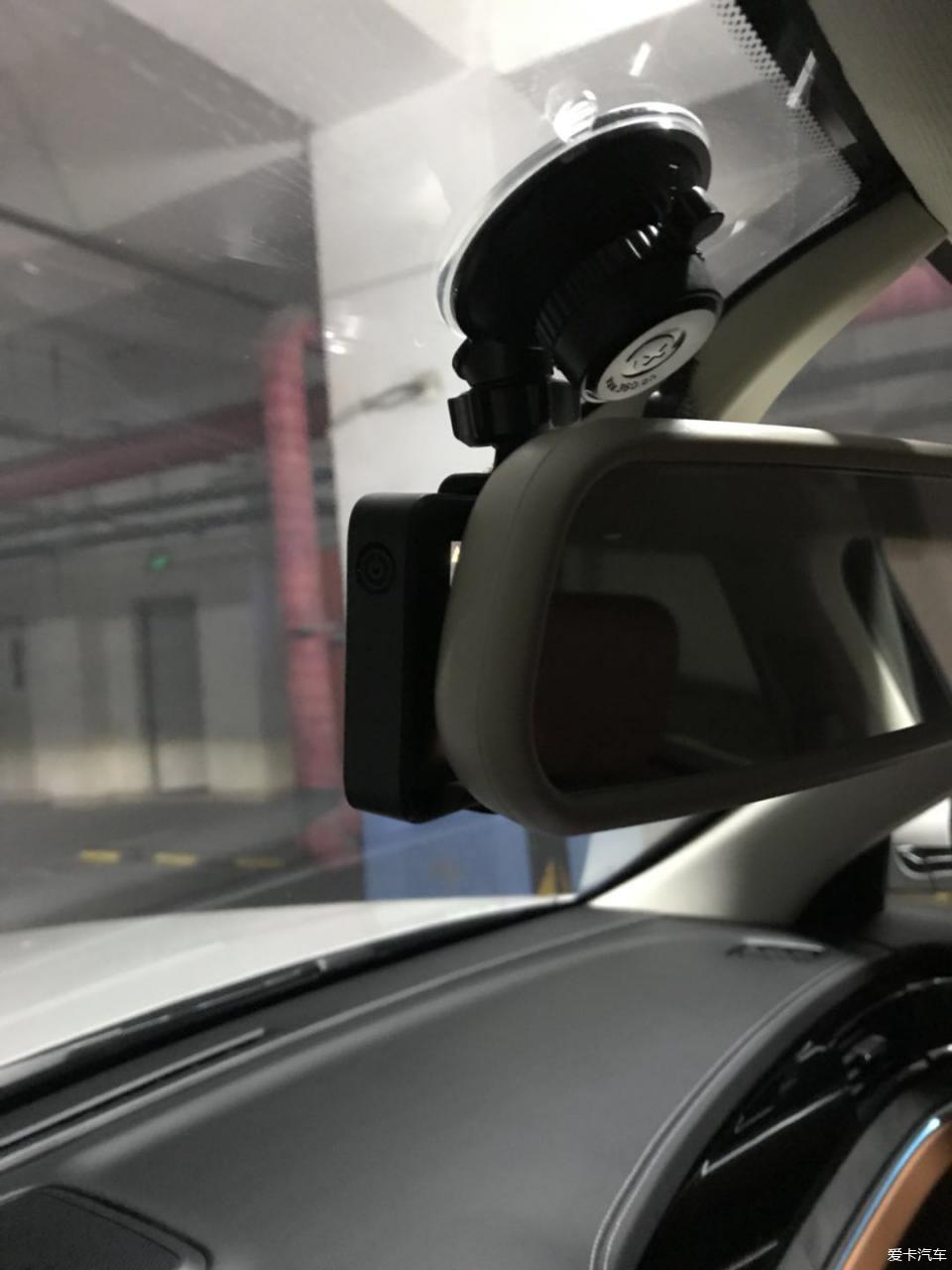

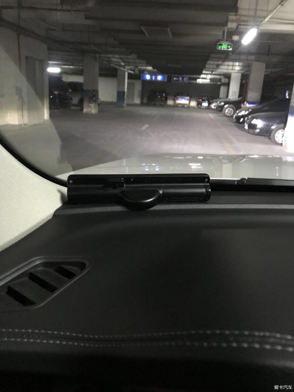

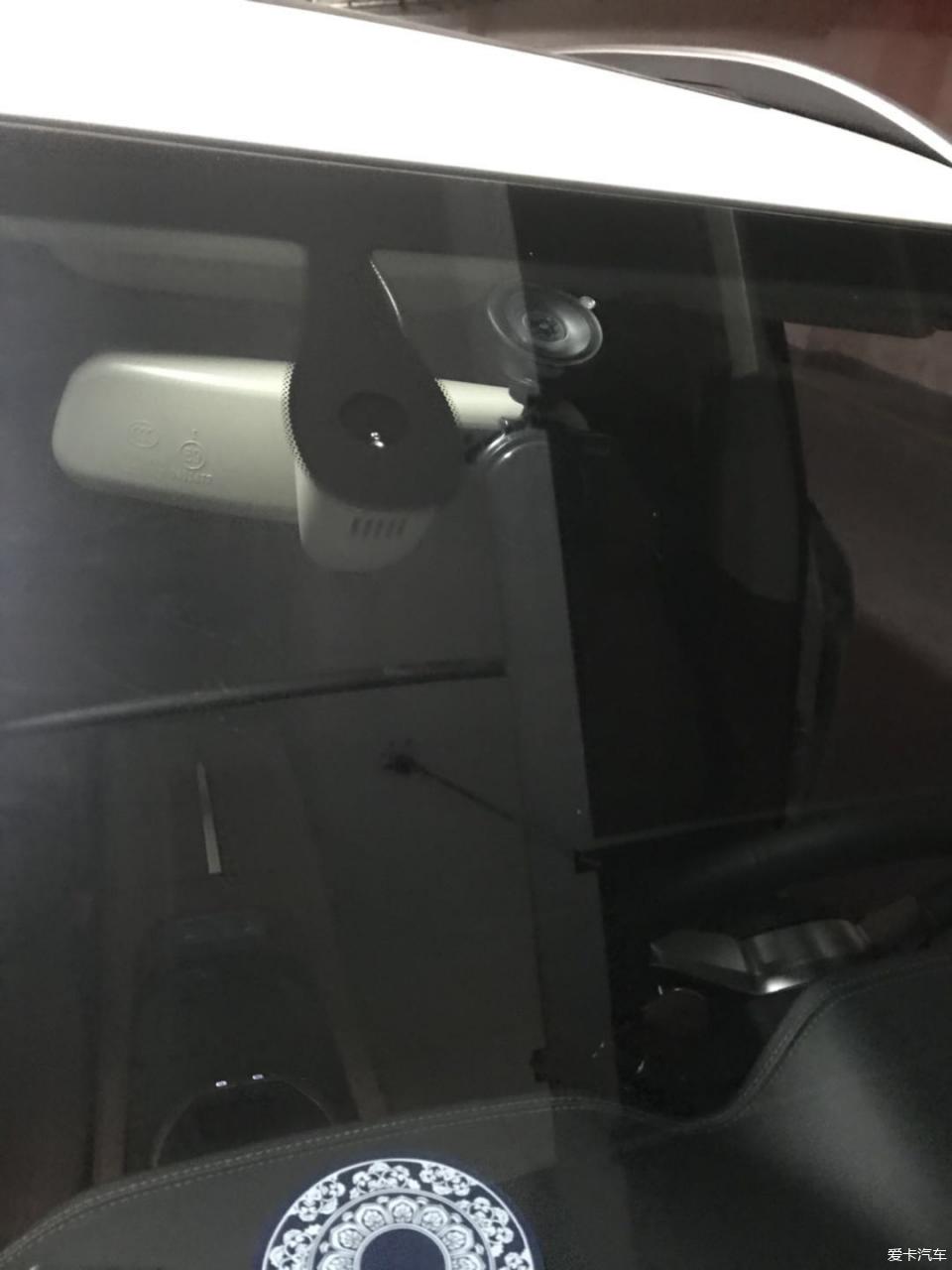

原来车上的行车记录仪,车道偏离和前车距离过近都有预警,可以直接看屏幕,也可以手机APP操作,很不错,所以一起带给小7了,屏幕不需要看,所以接在后视镜后边就可以,不挡视线,正面看起来也不会显得乱。另外提一点,论坛里几个加装行车记录仪都是右侧A柱下去走线,插到点烟器,我认为并不恰当,一,线材不可避免的外露,二,常年占用原车接口,所以我个人建议,走线从左边A柱下,进保险盒接点烟器保险(因为点烟器熄火断电,不用担心耗光电瓶的电),无损安装,无任何外露线,不占用原车任何接口。安全可靠,何乐不为?

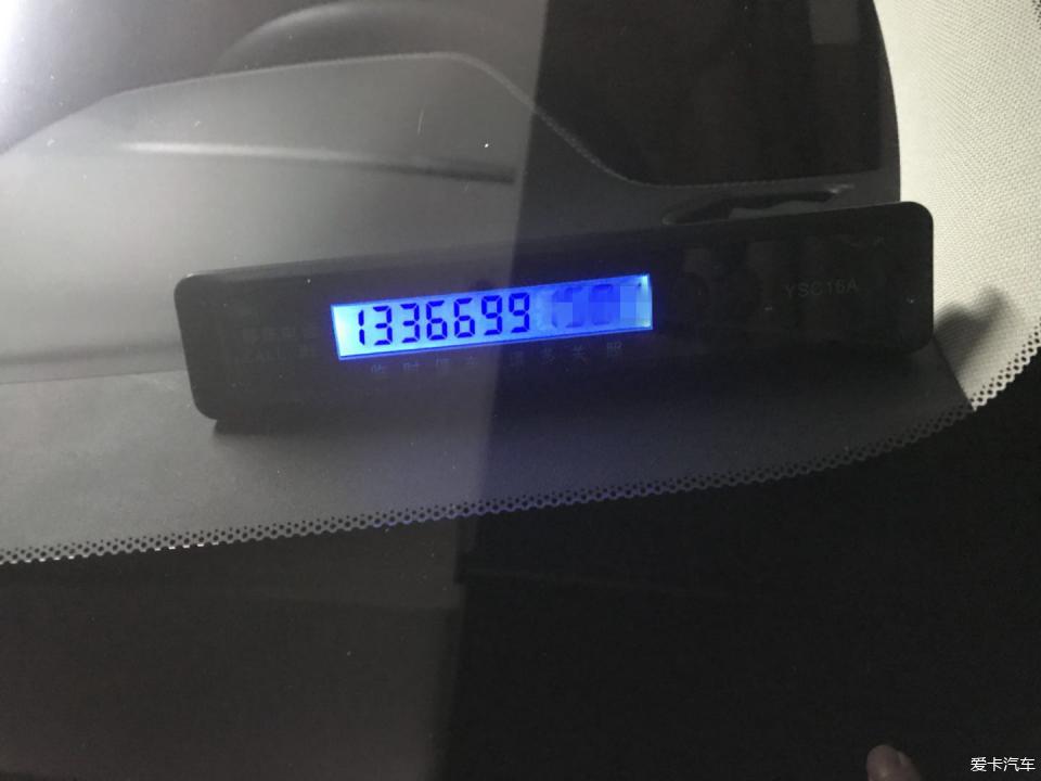

LCD临时停车牌:选了好多款,最后入的这个。有独立开关,需要的时候拨一下就可以,每5秒亮灯一次,都是考虑比较周全的地方,效果如图,都挺满意,唯一需要考验的就是耐久度了。

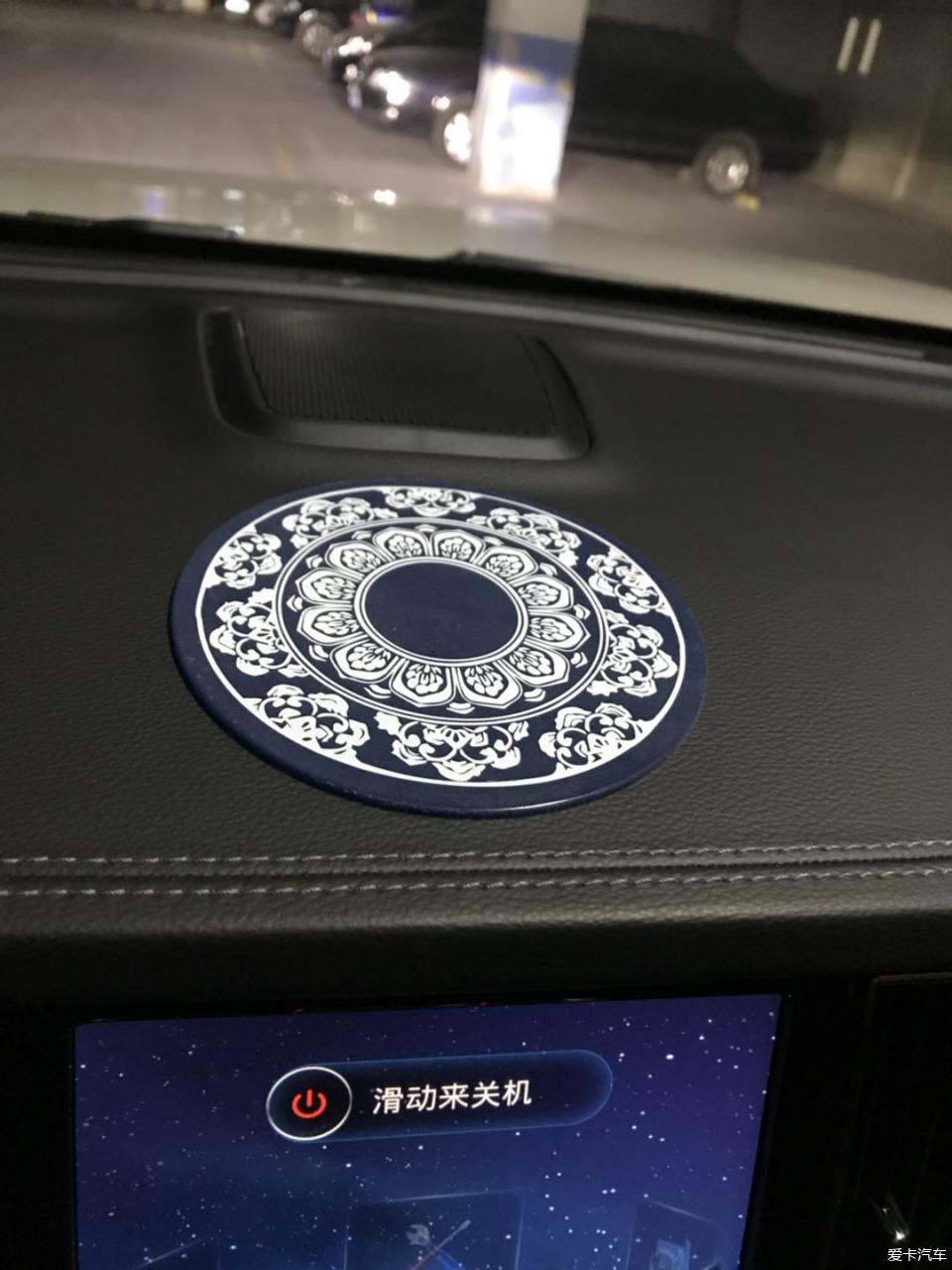

乱七八糟的防滑垫用过很多,这次给小7买的这款最满意,中国风很配,但可惜找不到长方形的,圆的凑合用了,平时放手机上面很稳。再再多说一句,中控台最好什么也别放,再好看的摆件到了某些时刻,全是炸弹。

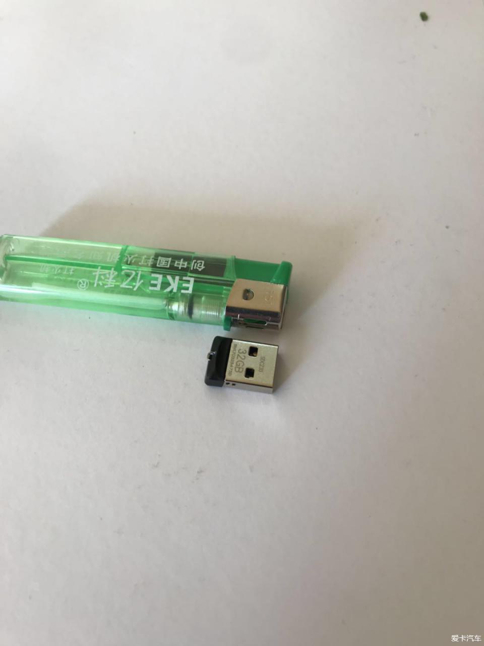

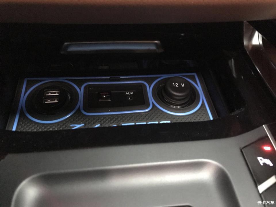

全车防滑垫/U盘:防滑垫可有可无吧,重点是U盘,小7这个地方设计的很不合理,人手想插个U盘的话,基本进不去,所以需要长期插在上面,从而又引发了一个问题,插上普通盘,点烟器盖板就别想合上了,而且头几次黑暗中还误推了几次,差点把U盘折在里面。全网找遍,只有这么一款超级小的U盘,插上后上面点烟器盖板的开合丝毫不会影响,至于大小么,你看看对比就知道了。而且大品牌信得过,哈哈

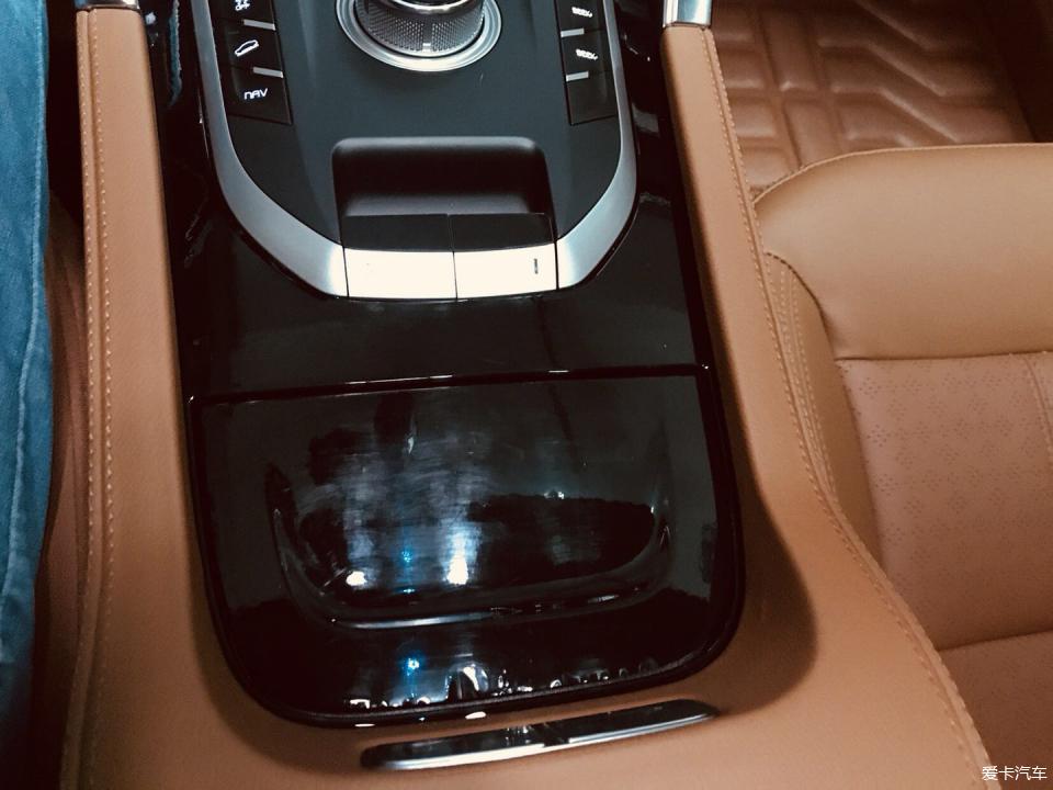

贴纸:中控杯架盖板刚到家就花了,钢琴漆的特性,没办法。暂时先贴了中控,等这玩意的价格合理了以后,再贴全车的,现在价格虚高。

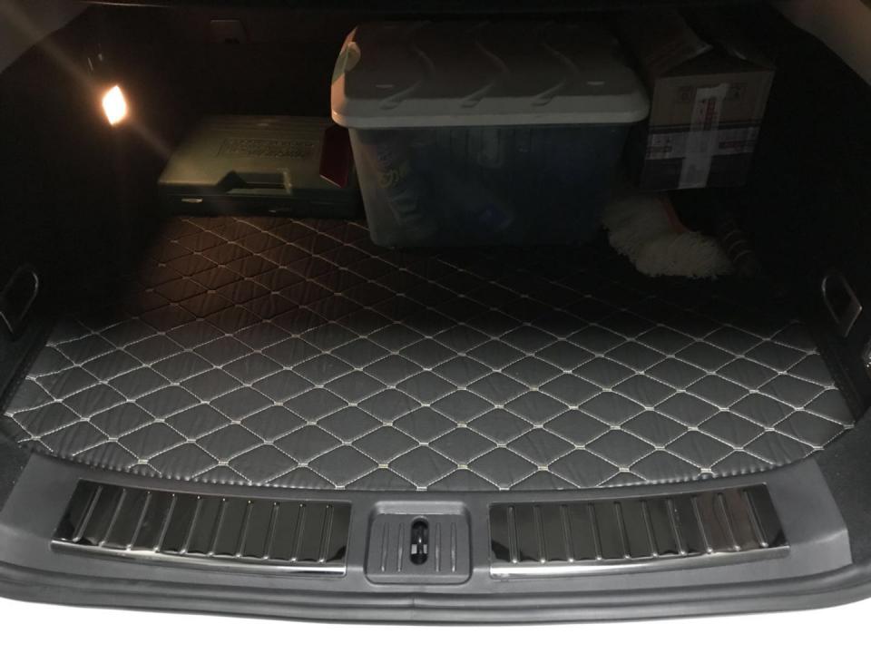

后备箱垫:这个不用我说大家应该也都装了,至于全包还是像我这种单片,看个人需求吧。我个人是比较喜欢这种简洁实用的设计。

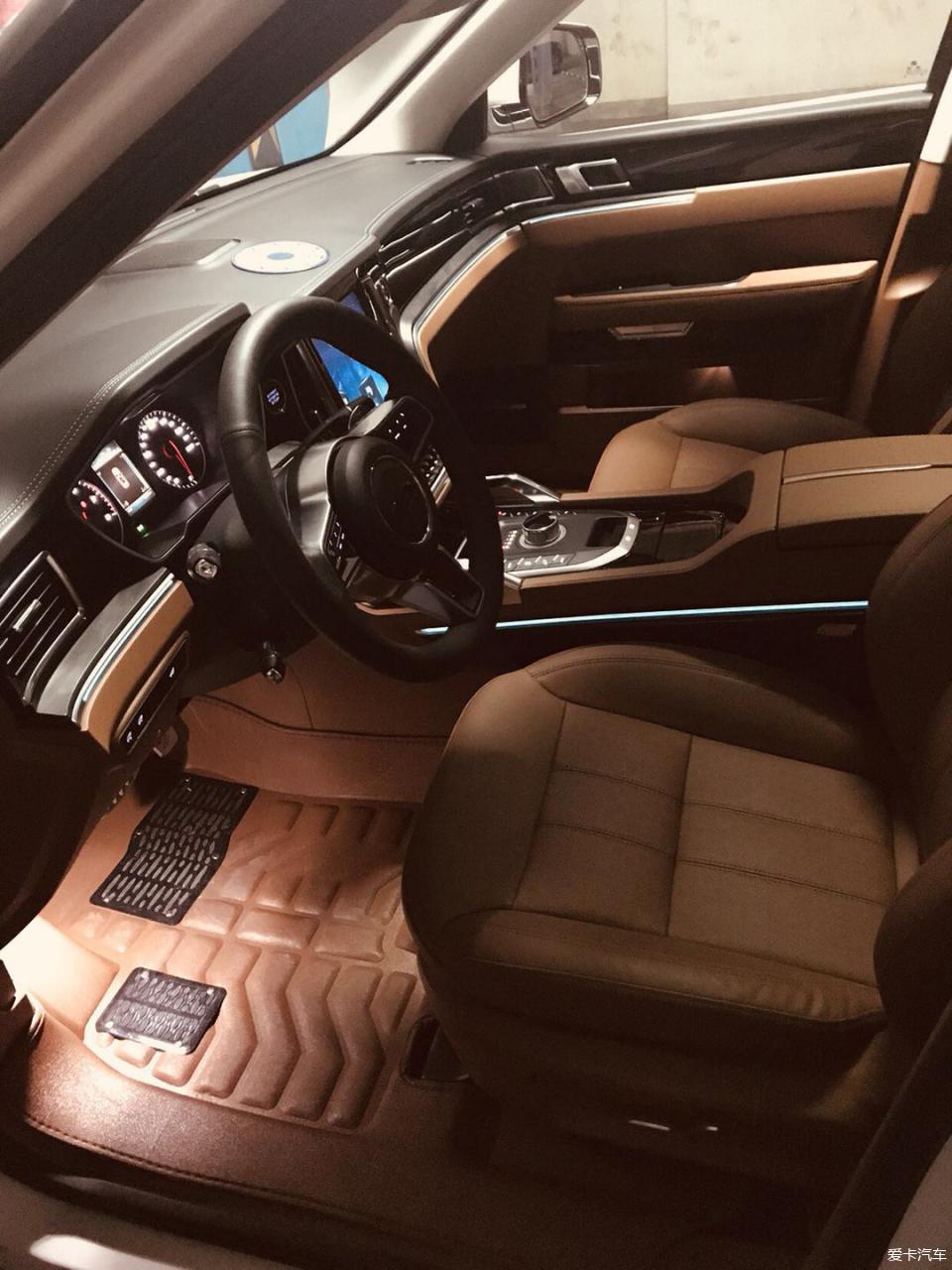

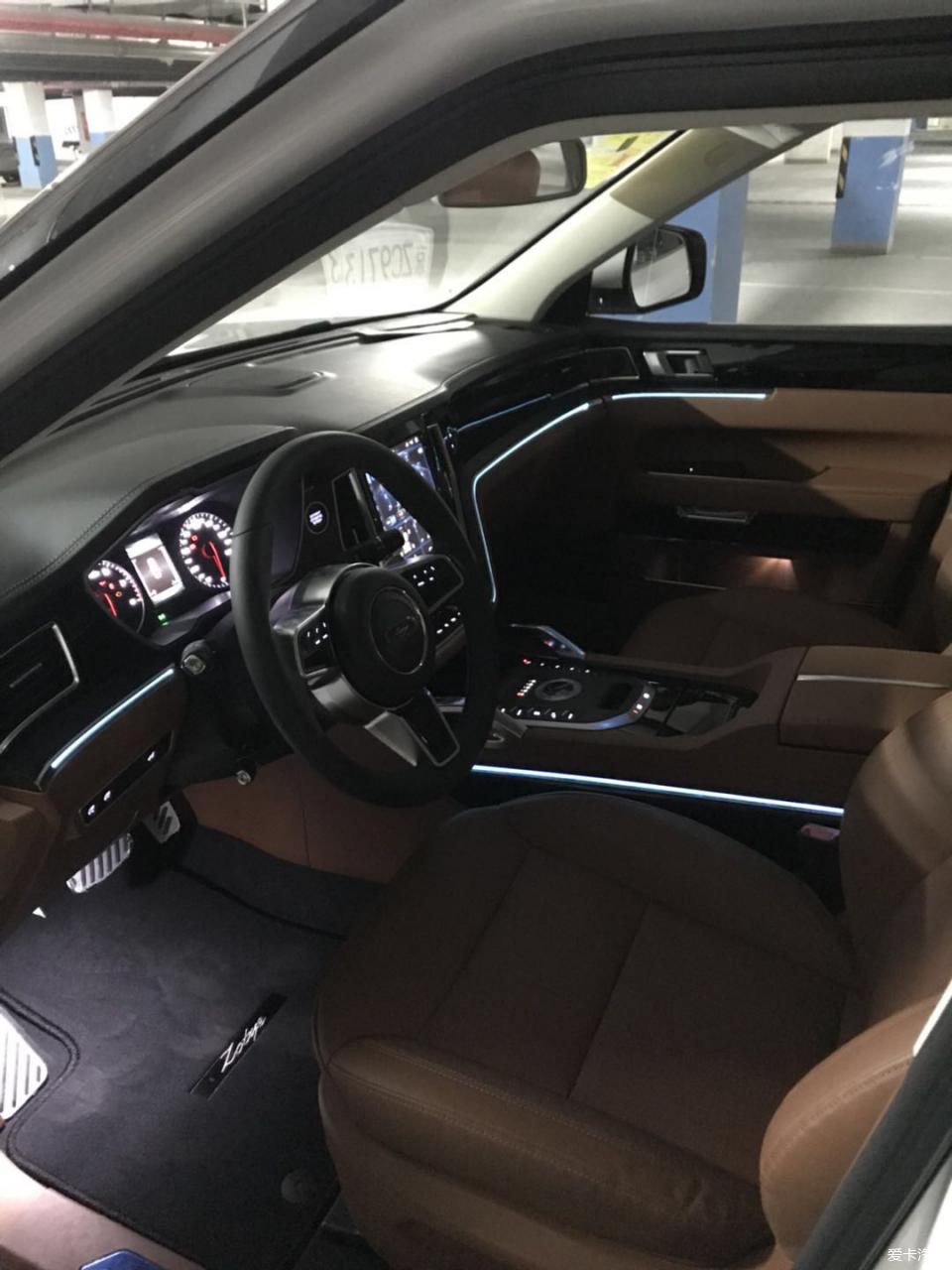

脚垫:这个不用说了,地胶淘汰以后,这种全包围脚垫很有必要。我选择和座椅一样的颜色,暖色调是一方面,相对于黑色脚垫更耐脏。

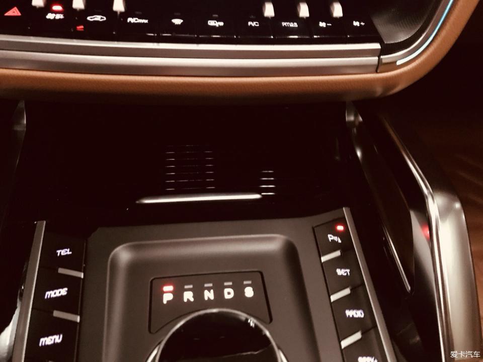

众泰本来就抄袭成瘾,你不觉得你的旋转变速箱档把眼熟吗
选择都21世纪了,不能总用老眼光阿对吧,纵观国产车市场,哪个不是抄袭出身?哪个不是被黑过来的,只不过吉利奇瑞比亚迪起步早,上岸也早。众泰毕竟10几年才~现在的T700以及T300,T500,T600运动版,基本上都是原创设计了,这也是一种进步~如果说由内到外100%原创设计,国内还没有任何一款车可以做到。所以也没理由因为一个档把,一个方向盘去否定整体的原创设计,对吧。
