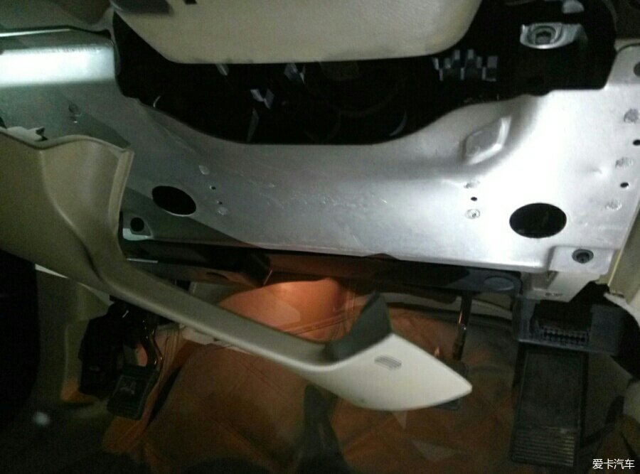

首先拆下方向盘下的护板
靠近脚的底部左右个有一个人螺丝
卸下来后用翘棒在与仪表盘接触的缝隙处翘一下
护板即可分离
注意此时加油盖钢线还在护板上 但不用拆下来 因为不影响后续操作

这时就可以看到油门踏板接口了
不过要想搬开白色卡子并非易事 这个卡子和节气门凸轮轴电磁阀上的卡子一样
因为接口在最内部且朝里
来自 爱卡Android版 发表于 2016-01-17 09:42    IP属地:未知
空间狭小 老越的OBD接口又在油门踏板上方
而OBD支撑架不仅阻挡视线 还挤占手部以及工具的操作空间
因此弄了半天也没挑开白色卡子
所以首先要先挑开OBD架子最下断一个黑色卡子 这个卡子是汽车通用类的配件 本身挑出还能继续使用 而且弄不坏 就算坏了也能替换 因为是通用件嘛
调开OBD支撑架卡子后 踏板卡子也很方便的可以挑开了

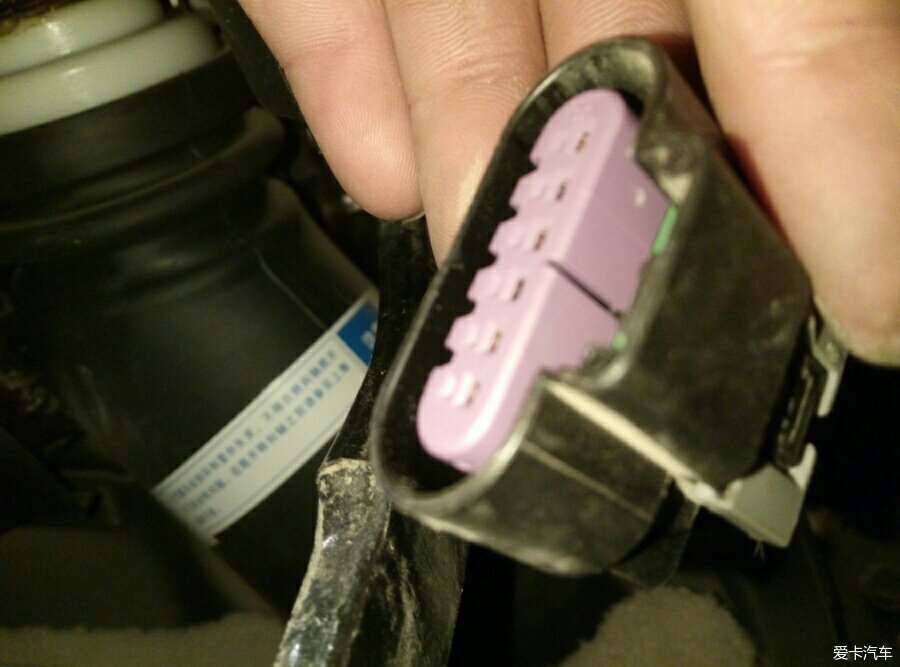

然后拿出神油WD40对着接口一顿喷
如果条件允许拿气枪吹干 不行自然晾干也行
来自 爱卡Android版 发表于 2016-01-17 09:54    IP属地:未知
总结
维护后插好
在二挡给油时没有之前一怂一怂的感觉了
当然在上坡时还是有点 但已经小了很多
并且二挡换三挡的转速也恢复正常的1800-1900转范围内
但至于能否从根本解决问题,我是不抱太大希望的,但如果维护一下可以开个几千公里度过严寒不出问题,也是颇具性价比的一套解决方案,毕竟成本几乎为零,而换一个踏板就大几百进去了。

来自 爱卡Android版 发表于 2016-01-18 12:53    IP属地:未知
引用 GOD158158 于 2016-01-18 12:50:48 发表的回复
哥们WD40维护一次管几千公里,第二次维护后开了4年了,没再出现过着毛病!
你都维护油门踏板什么部位了
发表于 2016-01-20 18:17    IP属地:未知
引用 GOD158158 于 2016-1-18 19:57 发表的回复
跟你一样,插头!
