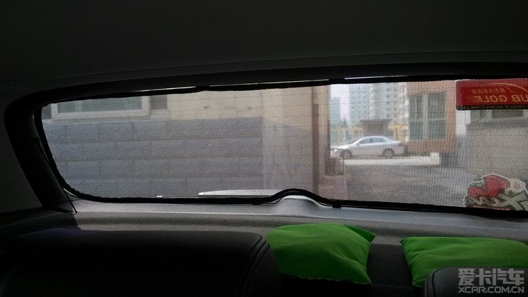

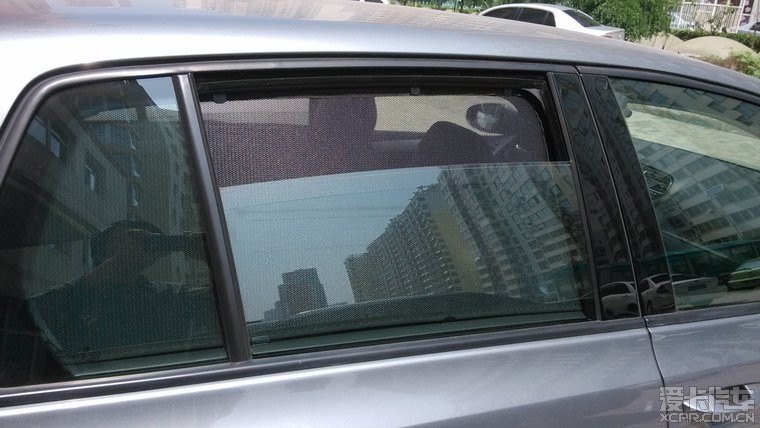

又是一年夏季到,还说车子防晒隔热问题。本人不喜欢贴膜,喜欢贴膜同学可以绕过本帖。原厂的遮阳帘完美制作工艺精湛但价格过高,国产山寨的质量一般。仔细想想这遮阳帘与作风筝工艺流程也差不多,做到形似难度不大。不如自己DIY一套。本着从原厂风格出发只作了后门两侧与后档前门两侧空着,由于是纯手工制作难度方面虽然不高但要求要细致还有耐心,作成后感觉虽然不是很完美,但隔热效果还是不错的 也算弥补了夏季不贴膜防晒不好的弱点,装车后LD大人实际乘坐后排体验,一点不晒了,开空调比以前凉的快。全部材料来自TB共花费135.5元 下面图文描述制作过程与大家分享

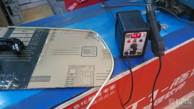

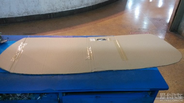

   首先是制作一个纸质的车窗玻璃样板  用纸板比着车窗玻璃框划线裁剪 有这种遮阳挡的同学也可以直接参照这个制作样板 样板制作完要上车实际放置一下看看是否合适 有问题修改(先稍微剪大些 一下剪小了就。。。

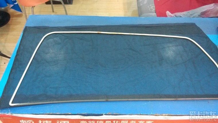

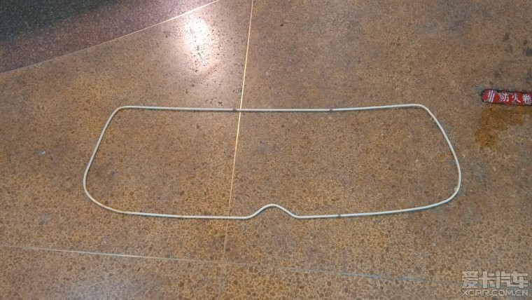

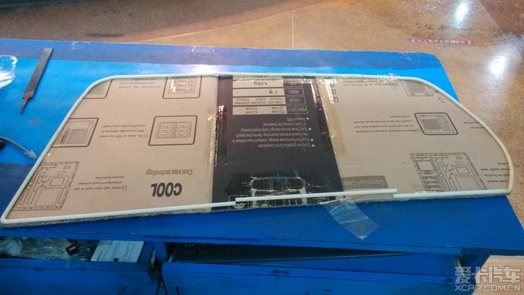

做好样板后就可以开始制作骨架了 这里我先用的材料是直径6MM的ABS塑料棒有韧性好加工  沿着纸质样板的边缘用热风枪加热即可软化弯曲 弯曲好的部分骨架用胶带暂时固定
说明一下框架的接头 要留比实际尺寸略大2-3MM 可以用电烙铁直接烫溶塑料棒使它们粘接一起 (抱歉自己一个人工作无人给拍照)

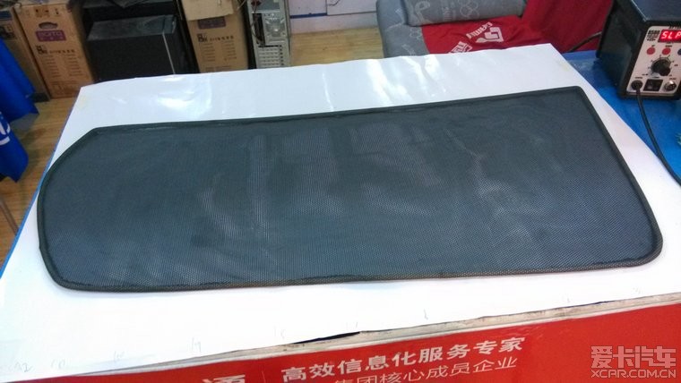

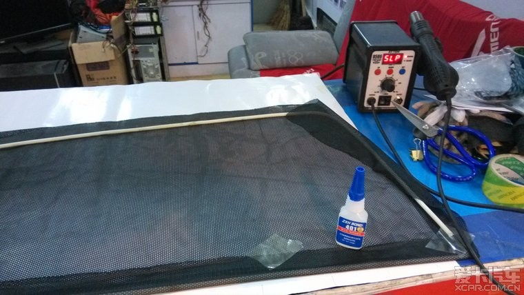

   接下来就是在框架沾上网眼纱 黑色网眼纱裁剪成大块 放在框架下面
把网眼纱翻转到包裹骨架 均匀涂抹401粘接剂  并用热风枪快速吹干  一般沾一边吹 均匀沾好

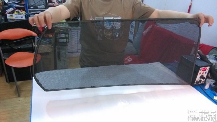

沾好后把多余的布料剪掉

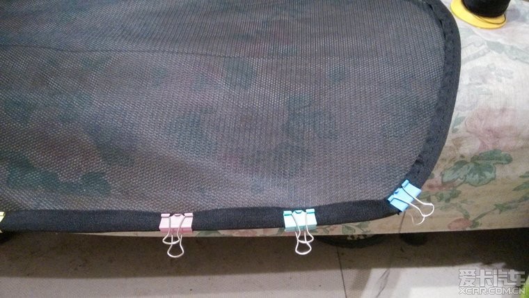

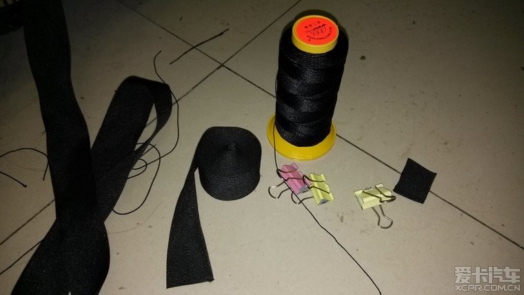

沾好网眼纱的遮阳帘还需要包边 出材料如下 9股尼龙线 包边专用条  夹子  当然还有大号缝衣针
为什么纯手工缝制  因为一般缝纫机无法在有硬骨架的布边缝纫 只有修鞋的那种。。。算了 我也找不到
从一头开始缝起 用夹子固定前面的包边条 不过咱爷们这针法。。。惨点
全部包好边就是这个效果 是不是有点形似了

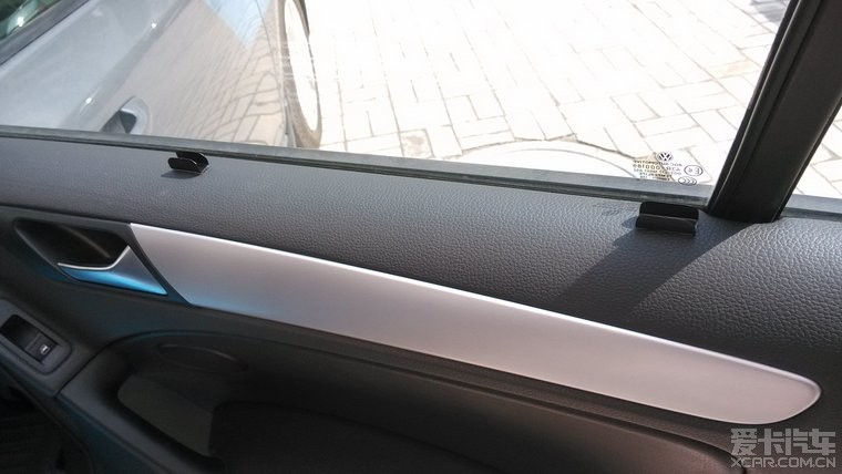

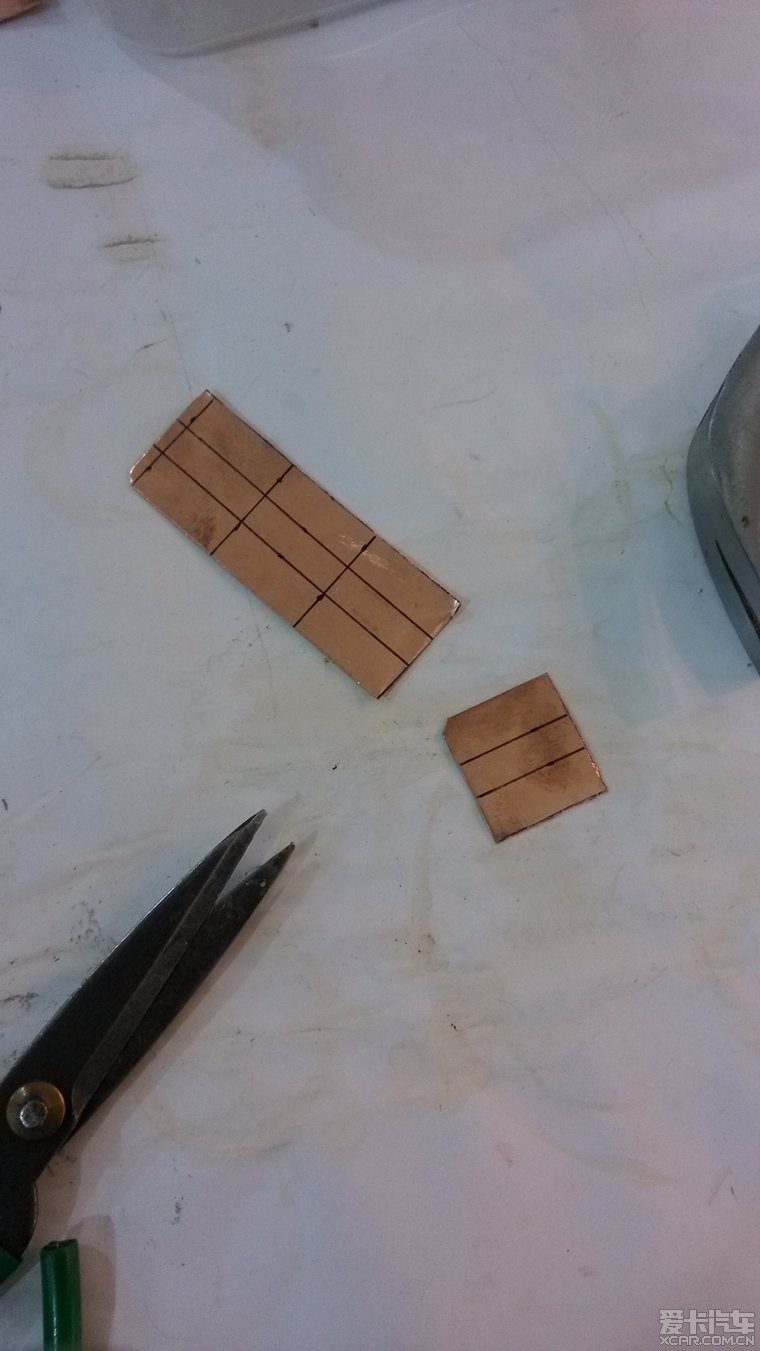

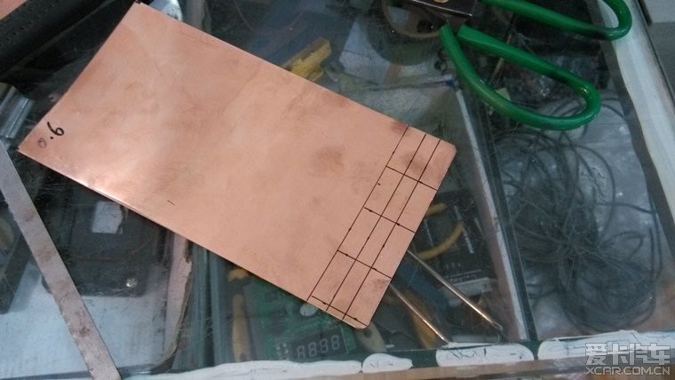

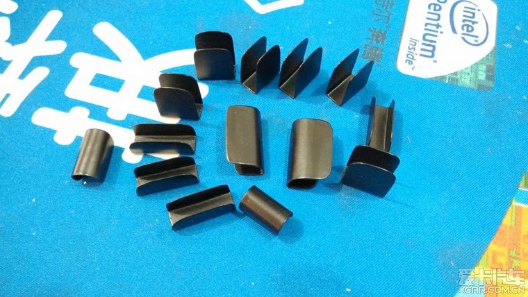

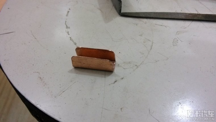

下面要说安装支架的制作 我用厚0.6的铜板 因为好加工

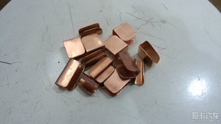

下支架底边宽8MM 高1CM 先画好线用普通剪刀就可以剪开 上安装支架高2CM(因为作的遮阳帘略小)
全部做完的支架 稍后还要改色 (喷黑漆)

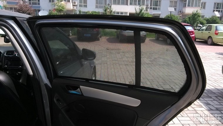

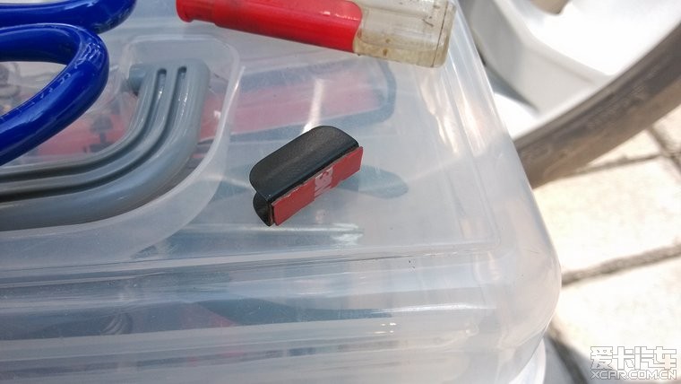

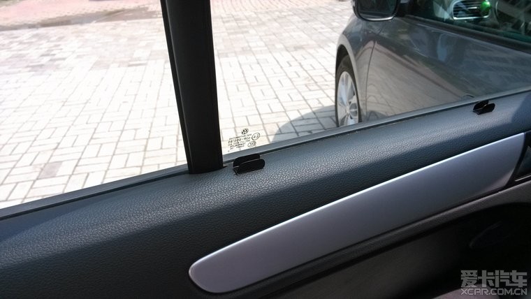

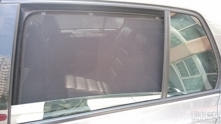

安装比较简单 在支架底面沾上3M胶 并沾到车窗相应点位即可

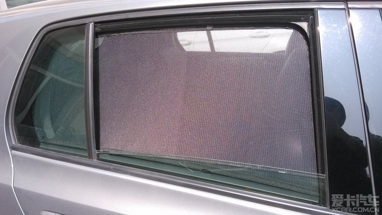

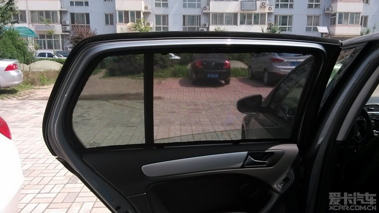

把遮阳帘放入支架内上下拉伸并捏紧支架(铜的比较软)安装大功告成

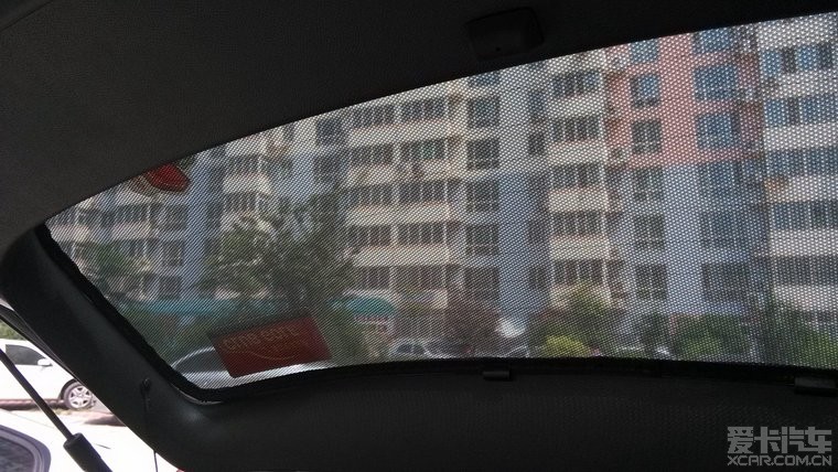

下面不同角度看看效果
[ 本帖最后由 bdzimao 于 2013-6-11 18:02 编辑 ]
