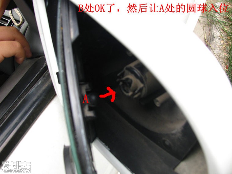

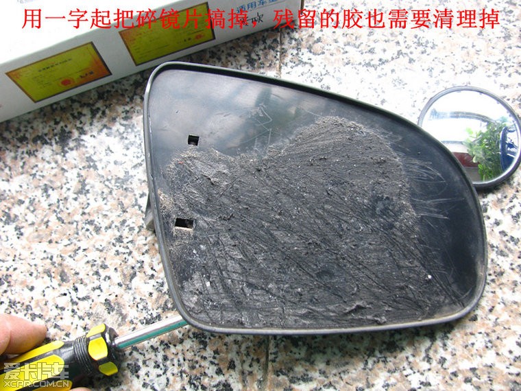

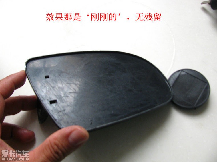

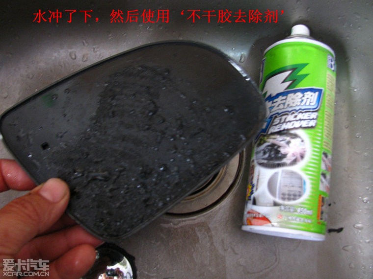

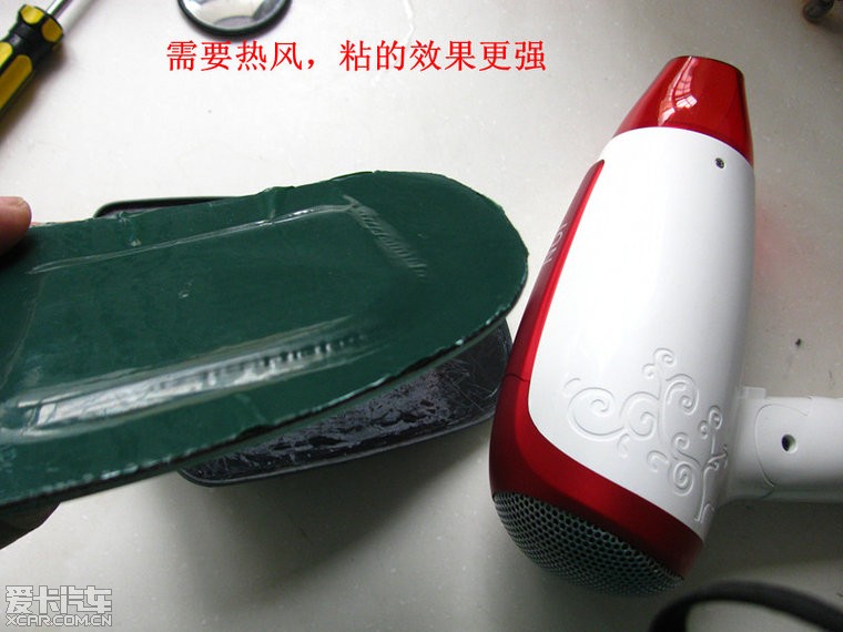

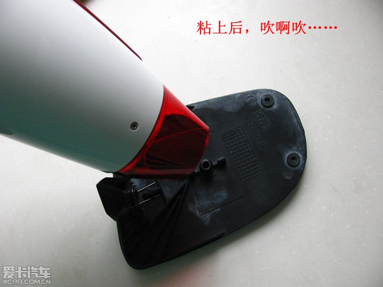

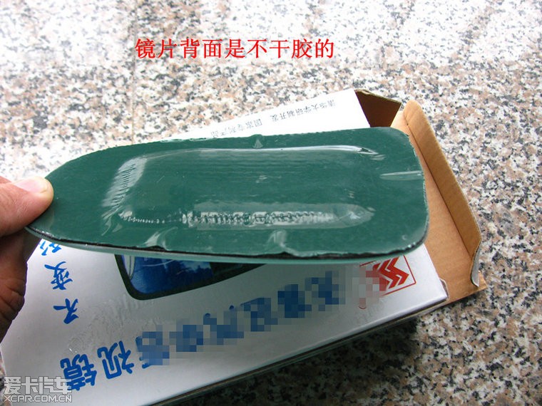

有一个礼拜了,不知道是路上小石头蹦的还是让哪个手欠的给敲的,右后视镜的镜片碎了。
去常去的修理店咨询,不能单独刚换镜片,必须换总成。让他打电话问了下,后视镜总成60元,但是没有白色的。郁闷…
刷车的时候问了下朋友,说TB有卖镜片的,粘上就行。立马就上TB,咨询了数家,都是不单卖,只好买了一对。
今天到货,装上了。
相机拿晚了,没拍拆前的样子。
附件 点击查看原图 (109.06 KB)

原帖由 gzsaou 于 12-05-13 23:17 发表
其实买个总成,把镜片换下整个就行,要搞那么复杂。
搞复杂点,省米啊~ 省了米加油!!
发表于 2012-05-14 18:24    IP属地:未知
原帖由 烧鹅仔仔 于 12-05-14 12:25 发表
我安装的时候都没有这样拆 是直接粘在原车镜子上面的 刚刚配套 效果刚刚滴
俺的原车镜片都碎的没人样了…
