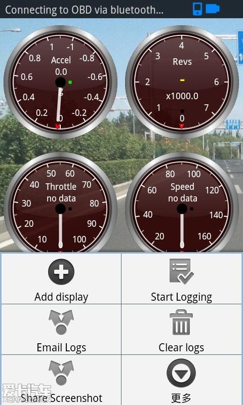

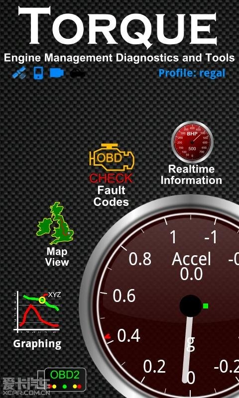

1、程序主要功能

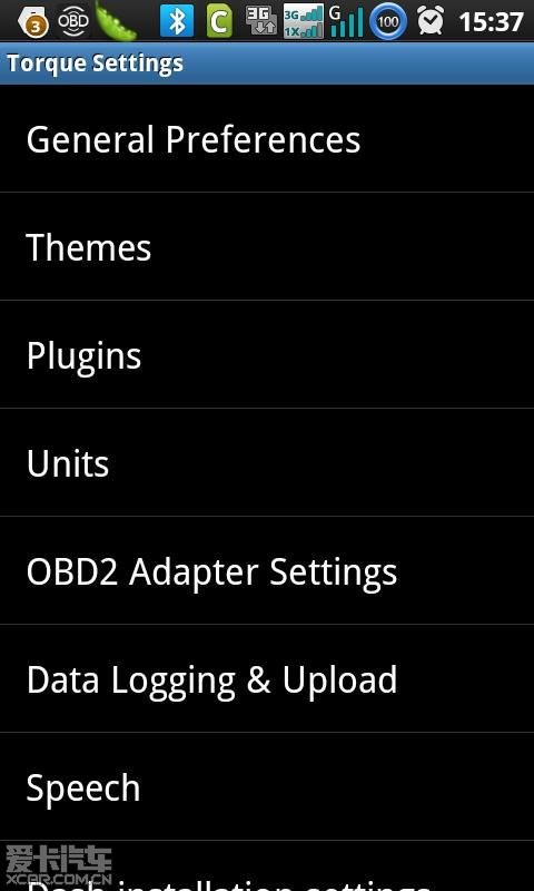

实时信息、故障码检查、地图、图形分析、适配器状态、其他插件(此时用Android手机MENU的键可以进行很多设置)
用MENU键进行Settings设置

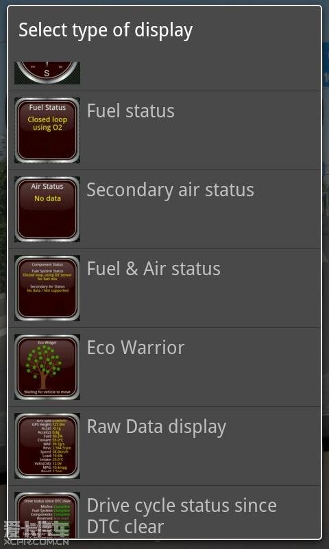

2、实时信息
可以提供的信息非常丰富,见下图:
(水温、转速、速度、节气门...)
此时还可以用MENU键,进行Add display操作,可以选择更丰富的实时汽车运行信息

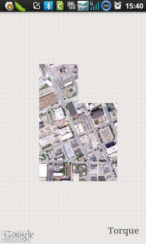

3、地图(Map View)
其实就是调用手机GPS芯片和Google map,显示行进轨迹,我没有截取全图,要不就暴露啦,

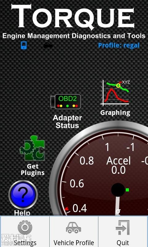

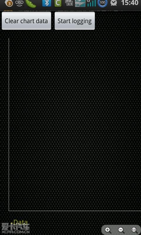

4、图形分析(Graphing)
这个我还没有搞明白,新版本Torque的功能,默认好像是速度和油耗的曲线图
5、适配器状态

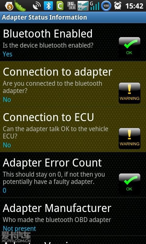

用来设置和ELM的连接与数据等
