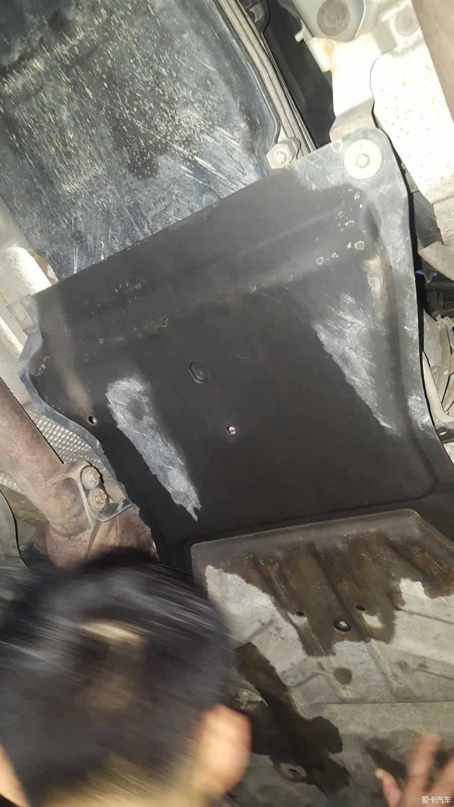

然后小插曲就来了,十三万公里的车子,机滤底座也漏了,问了朋友的W211,也是这个公里数漏的,严版虽然说272这东西不爱漏,可北方动不动就来个巨大温差,到南方又来个冷暖交替就受不住了。好在渗漏不厉害,发现及时。
,胎压一直控制在2.2-2.4,可是右前减震器也漏了,不过这不是主要矛盾,还好有当地朋友相助,把机滤底座密封圈换了,补了一升机油和4L防冻液,给以后272发动机机滤底座渗油的同学们参考。一开始我以为曲轴后油封什么的漏了,心想这回花了大钱了,经过检查除了底座其他完好,师傅说奔驰的曲轴油封等比宝马等欧洲品牌好很多了,不太爱漏。想想我曾经的COOPER S, 才几万就没油不漏的地方,这E300算是很省心了。

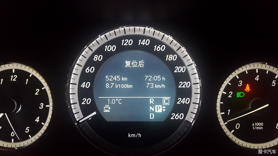

前后差不多十天功夫,出门前做了复位,回家时这是综合数据。
长途总结:广东虽然汽油贵,但是最经烧,一箱油可以跑到950公里,其中不乏山区高速。而安徽等地汽油,尤其乙醇的,只能跑将800公里,差别巨大。大家出行尽可能充值中石化加油卡,使用自助加油机一定程度避免排队加油耽误时间。添加剂常备加上良好的驾驶和保养习惯,车子便能安心服役更久。祝大家早日发财,享受更高级的汽车生活乐趣。
