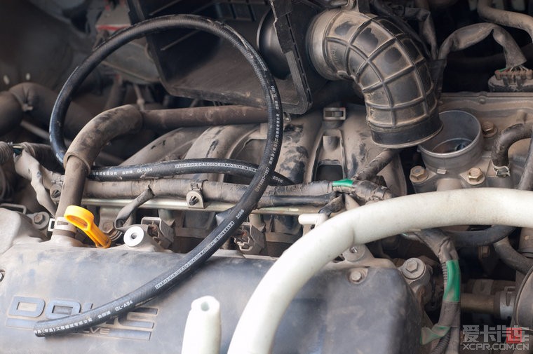

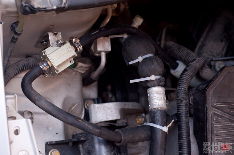

上两张图意思意思吧
没什么技术难度
1、白色的管子是空调保温管,拿来传进油管当保温、隔热棉使了
黑色是油管,普通的不行,因为有真空,一般的管子不耐油、没点硬度不行
2、情况类似,先把壶体引到旁边的空调管路上,后期准备引到有减震塔体上,那里空间不小

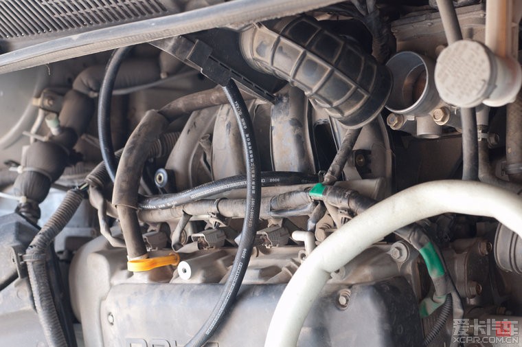

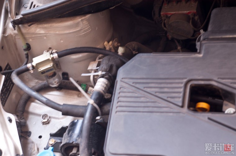

预留壶体存油图片和壶体摆位图片
最后的效果图:
1、这位置夏天温度还算低些
2、俯视图
