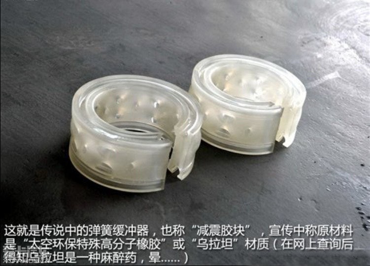

    这款产品的原理就是在汽车悬挂的弹簧上加装一块可以形变的橡胶套,宣传中称为“太空环保特殊高分子橡胶”,至于到底有什么作用,从主观来说还真说不太清,先来看看商家是怎么宣传的吧。产品优点:提高舒适性、延长减震器和弹簧的更换周期、增高车身高度、明显降低行驶中的噪音、提高车辆承载质量、提升操控性、有效缩短刹车距离、减少轮胎磨损等。

    我们从原理上来分析一下,它能让弹簧变硬还是变软呢?从弹簧弹力的公式来看,F=kx(k是弹力系数;x是弹簧伸长或缩短的长度)弹簧还是那根弹簧,弹力新车系数没有变,而缓冲器减少了弹簧的压缩长度,所以安装缓冲器后弹簧的弹力总值就减小了,也就是说支撑力变小了。理论上驾驶时会感觉到悬挂变软了。那么实际感觉怎么样呢?为此我们在淘宝上买了一款销量还不错的产品进行体验,产品加邮费200元,感受一下它真正的功效到底怎样。

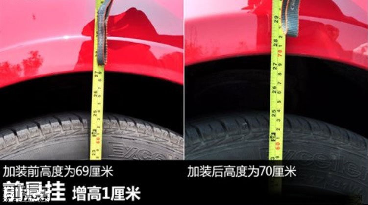

    首先安装还是比较方便的,只有找到千斤顶或者举升架之类的工具就行了,把车架起来用手就可以将缓冲器卡入弹簧的间隙中即可,不用借助其他工具,很快就能搞定。加上弹簧缓冲器后,车身高度前、后都有1厘米左右增加(不同车型增高的幅度略有差别)。

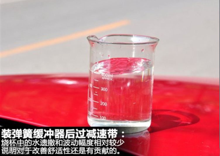

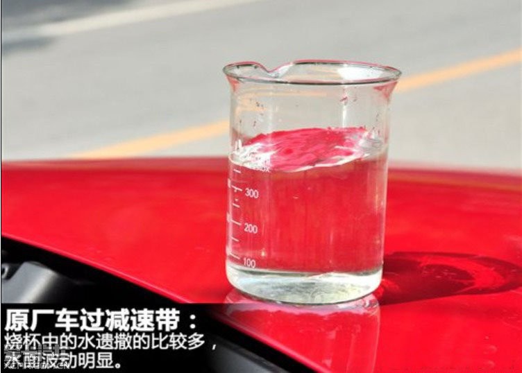

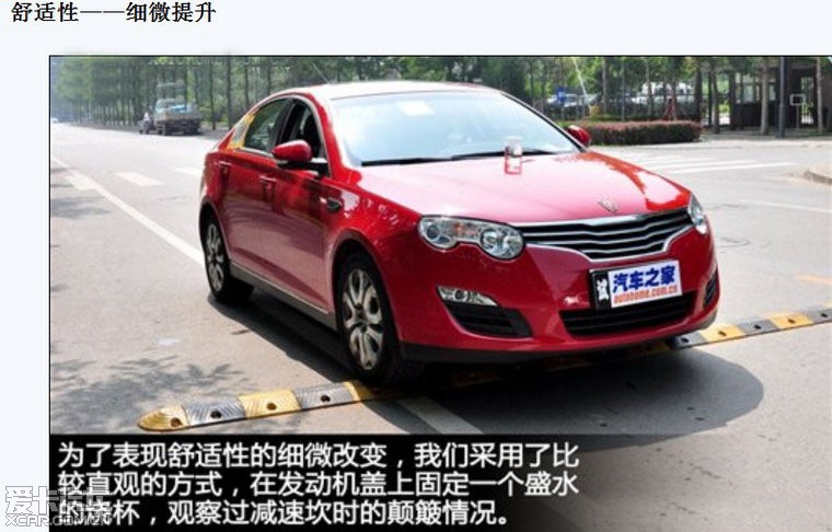

    为了比较直观地表现出弹簧缓冲器对于悬挂舒适性的影响,我们用一个装水的烧杯固定在车头来观察效果。之前我们用彩虹糖做过对比舒适性的实验,但这次测试的弹簧缓冲器并没有改变悬挂形式和结构,只是有可能改变弹簧的回馈力,所以选择了变化更加细腻的水,车型是悬挂比较硬的紧凑型车荣威550

    对比加装缓冲器前、后的水面状态和溅出来的水花可以看出,加装后对于舒适性改善确实有一定效果。加装缓冲器后通过减速带,水面比较平静,溅出的水量也很少,相比之下原厂车通过减速带时烧杯里水的震荡和遗撒要多一点儿

    改善是有的,但是在实际驾驶时,这种细微的改善很容易被人忽略掉,主观感受上没有很明显的变化。不过像宣传页里面说的可以明显降低车内噪声未免太过于夸张了,还有增强车身整体性和消除车内异响等就是夸张宣传了。
    小结:舒适性稍微有改善,但很容易被忽略。

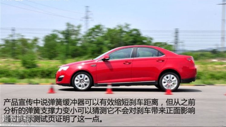

发表于 2012-06-15 14:21    IP属地:未知
刹车距离——变长了
       安全最重要,所以首先来看一下它对于刹车距离到底又怎样的影响。我们依然在专用测试场进行刹车测试,以下成绩是5次刹车取平均成绩。
欢迎朋友们光临“新胜达”论坛:
//www.xcar.com.cn/bbs/forumdisplay.php?fid=732
发表于 2012-06-15 14:32    IP属地:未知

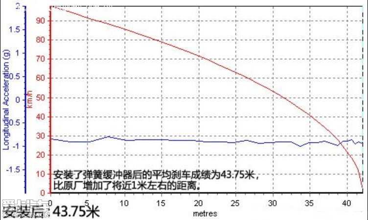

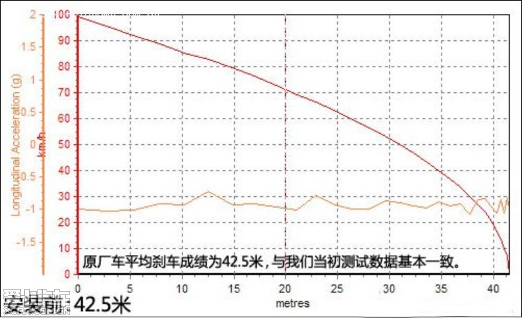

    原厂车平均刹车成绩为42.5米,与我们两年前测试的成绩基本一致。而安装了弹簧缓冲器后在相同条件下测试的平均刹车成绩为43.75米,比原厂增加了1.25米的距离。这款产品对于刹车成绩确实有影响,但不是缩短,而是增加了刹车距离。同之前理论分析结果一样,弹簧支撑力变小,刹车距离增长,这与商家宣传的能缩短刹车距离是背道而驰的。
    小结:刹车距离变长,很危险
