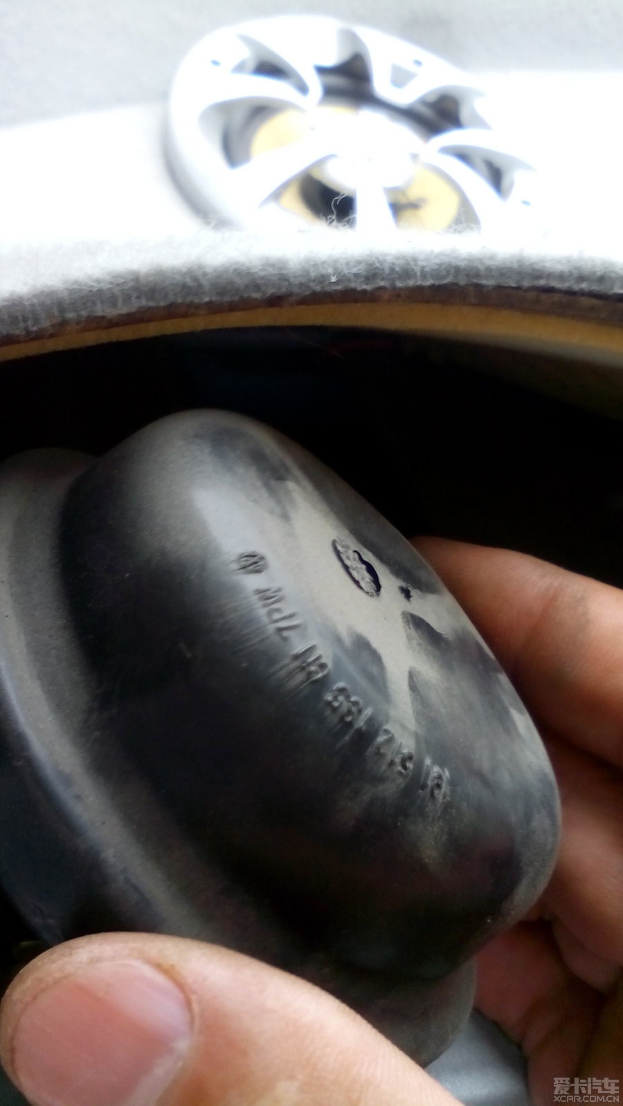

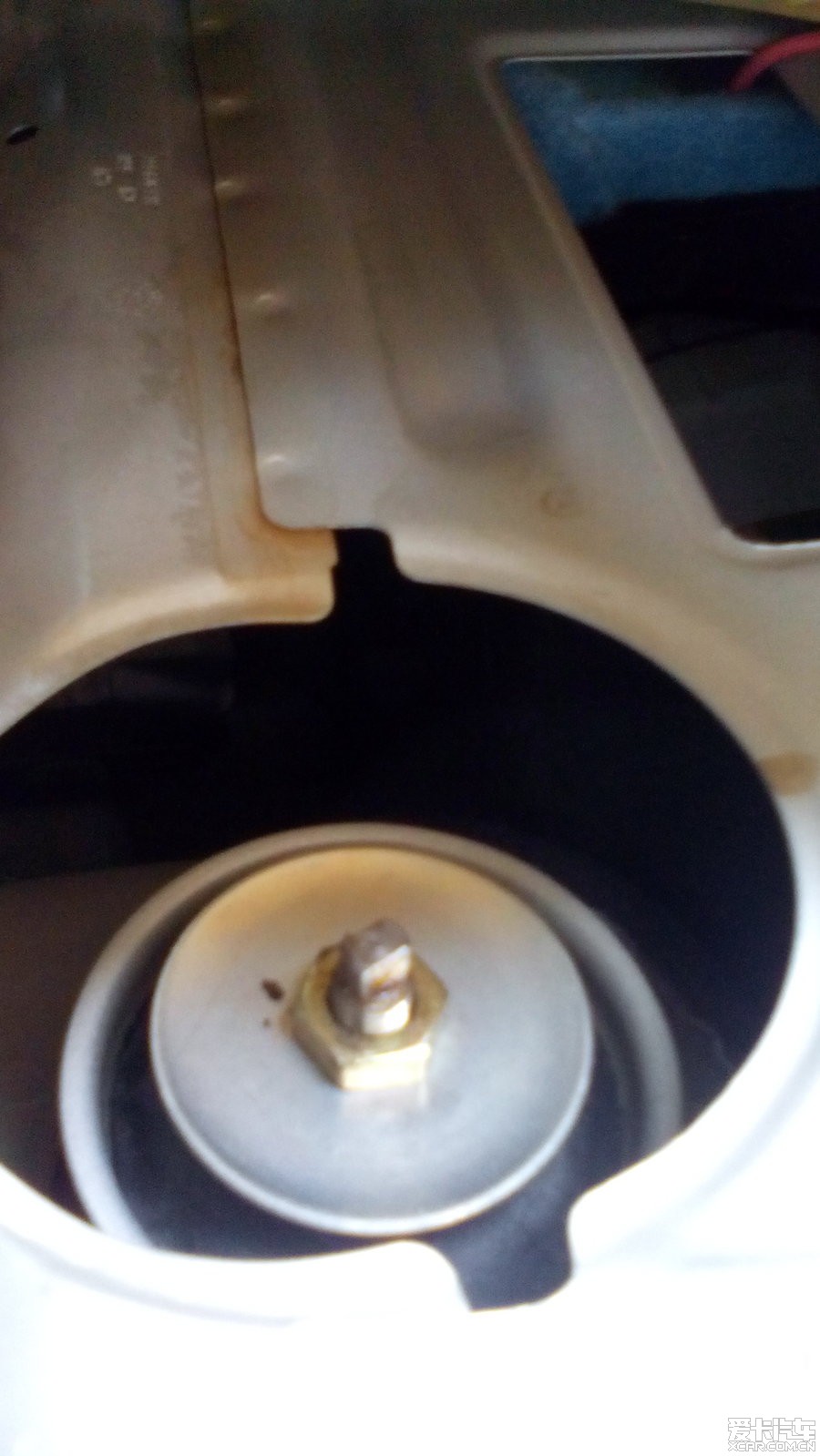

上图:去后靠露出后减震,拿掉黑皮套,
发表于 2014-09-03 14:15    IP属地:未知

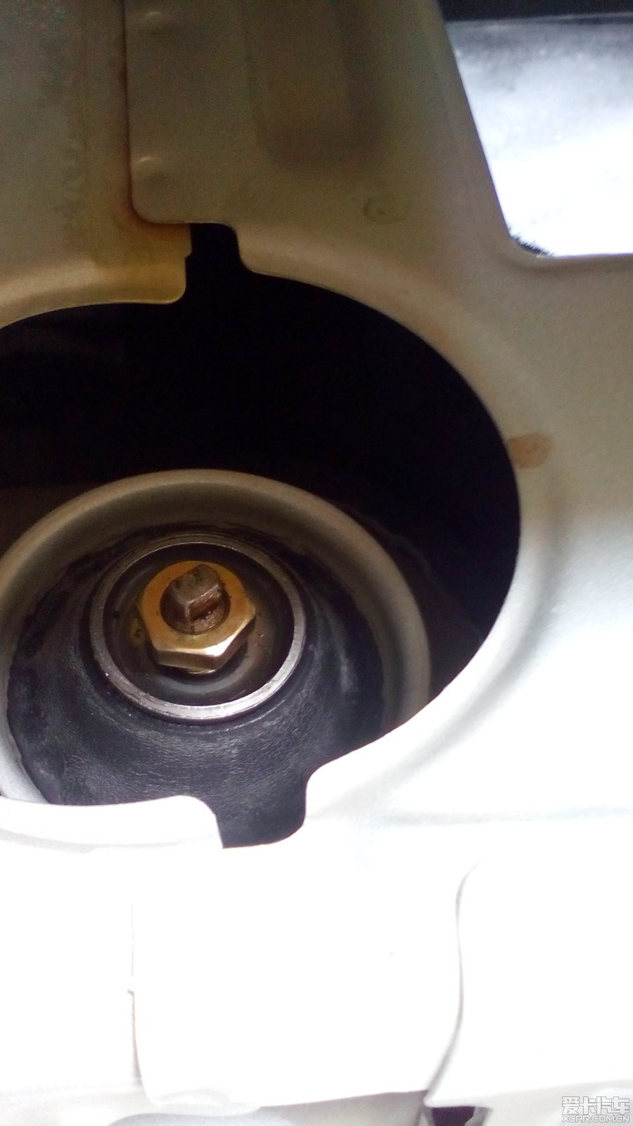

用17mm套管去掉上面罗母及铁碗。
发表于 2014-09-03 14:19    IP属地:未知
第二层罗母松到减震不掉为止,顶起后车,不要顶后桥!

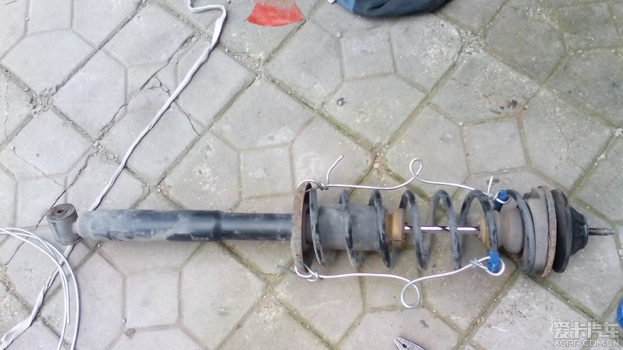

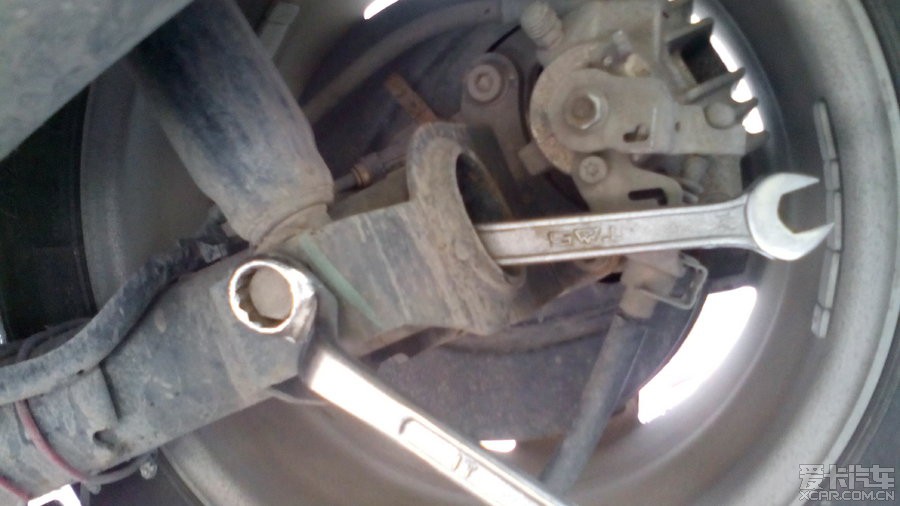

用17-19mm扳手拆下减震下罗丝,下压后桥后减震就能拿下来!
发表于 2014-09-03 14:27    IP属地:未知

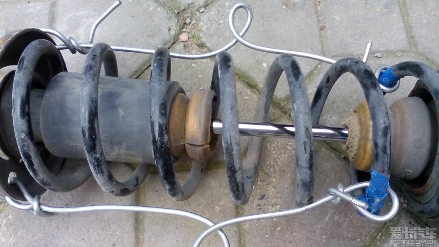

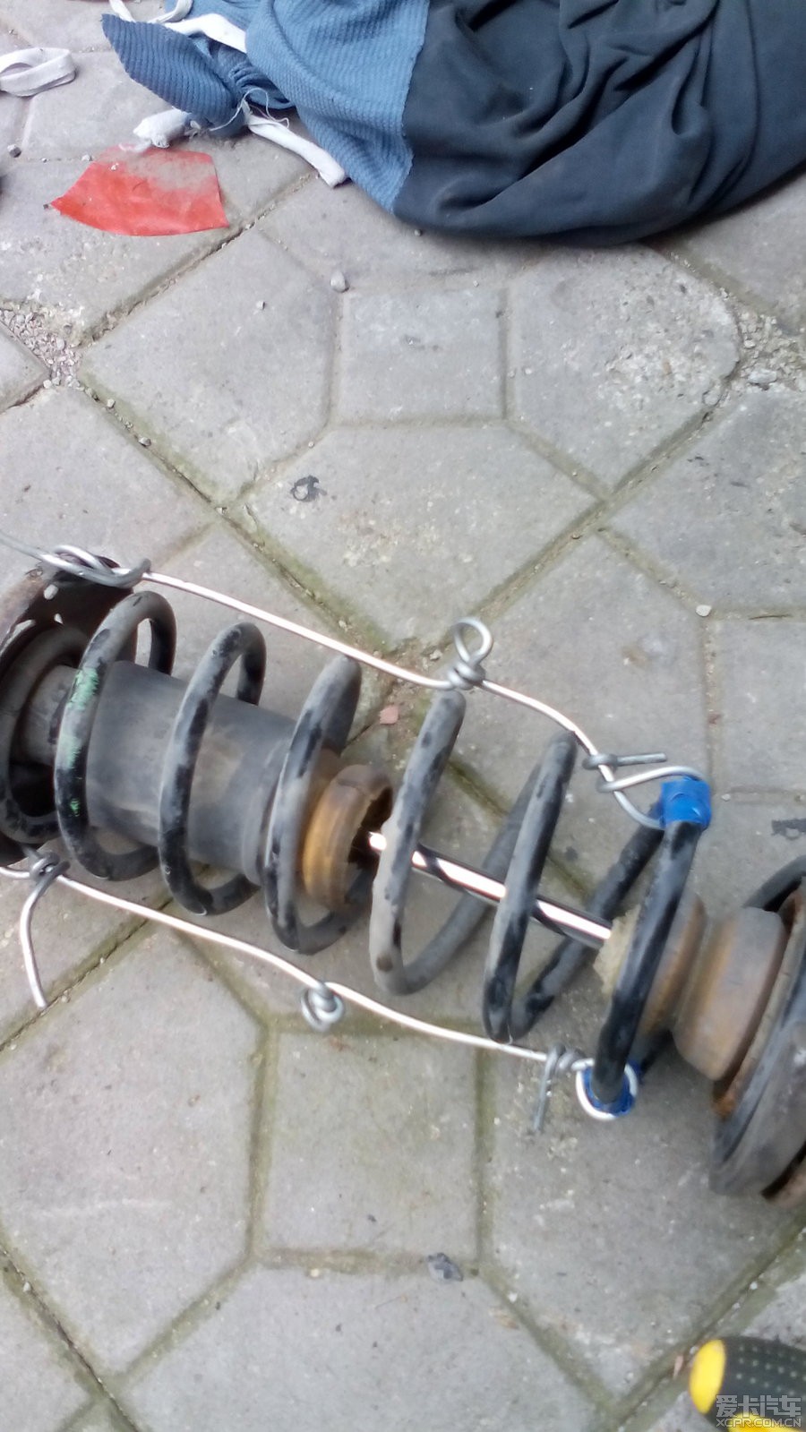

减震拿下后要在弹簧两边个绑一道8mm铁线。中间要留一园圈!胶布缠在弹簧上防止掉柒
发表于 2014-09-03 14:29    IP属地:未知
近距离看下减震胶及铁丝的绑法!
发表于 2014-09-03 14:33    IP属地:未知
用铁棍在两边铁丝的圈里打紧,使弹簧收缩

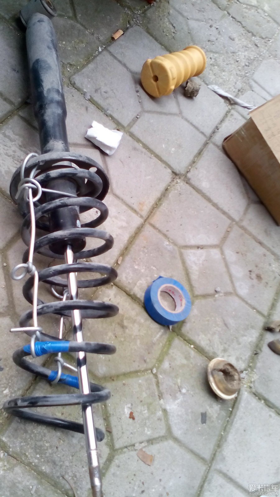

发表于 2014-09-03 14:37    IP属地:未知
弹簧收紧后上面就沒力了,拧下上面的罗母里面的东西都可拿出来了。
发表于 2014-09-03 14:42    IP属地:未知
如果你忘性脑子就不要先装回换好的减震,而是把那个也拆下来对比一下看你装的对不对....................我就是这么做的

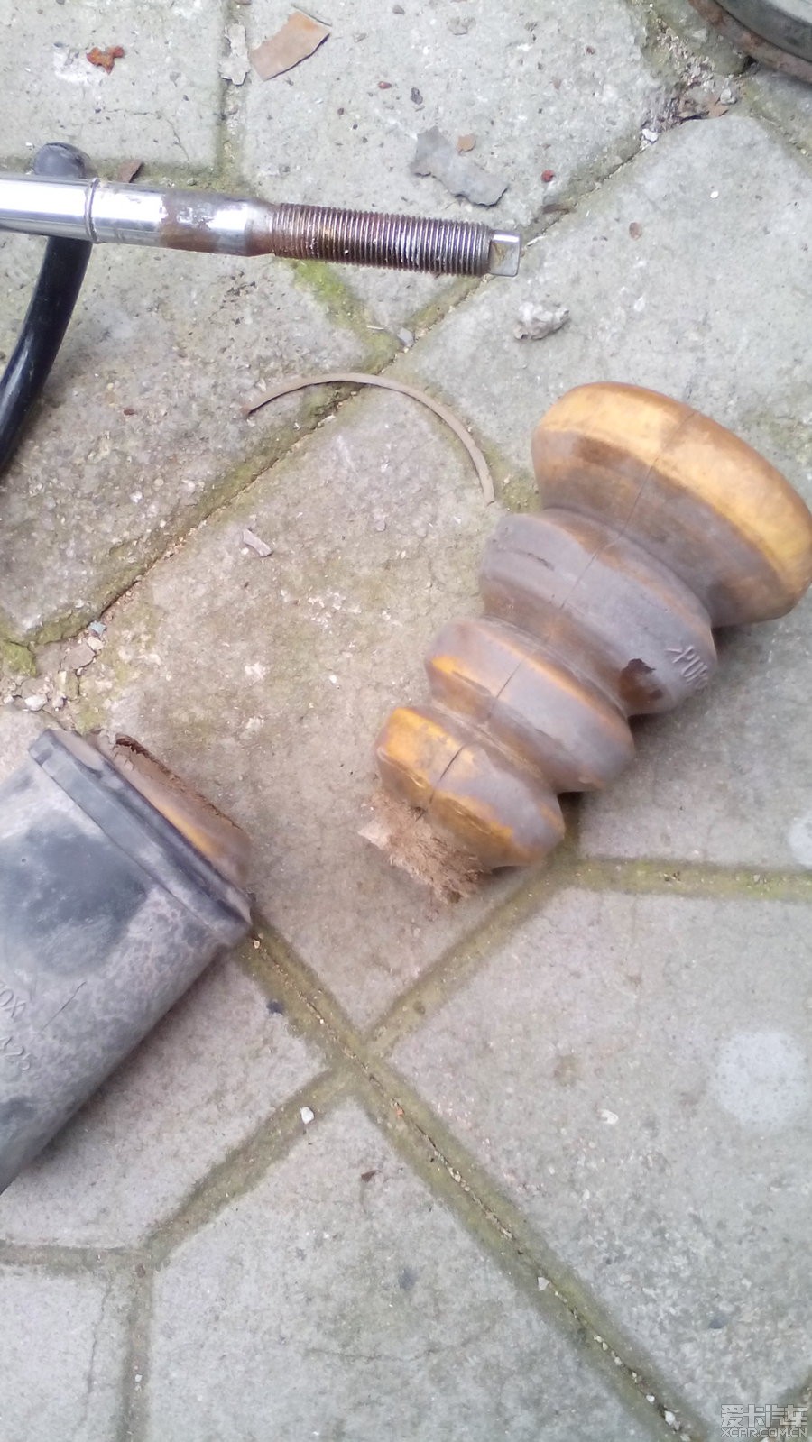

发表于 2014-09-03 14:44    IP属地:未知
断了的减震胶
