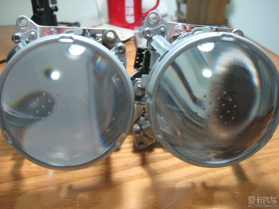

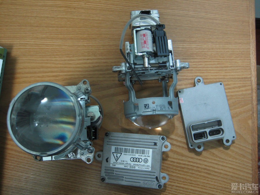

然后就是逛论坛,看车友的改灯方案,改的最多的就是Q5,博世和海拉,海拉超出预算,Q5,博世其实差不多,最后选了21麻点的A4拆车博世透镜,配置如下

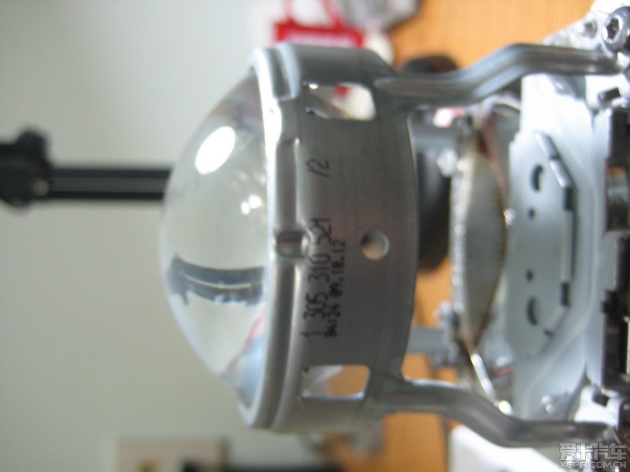

透镜:21麻点的A4拆车博世透镜(虽然没有Q5漂亮的切线但照路效果很不错)

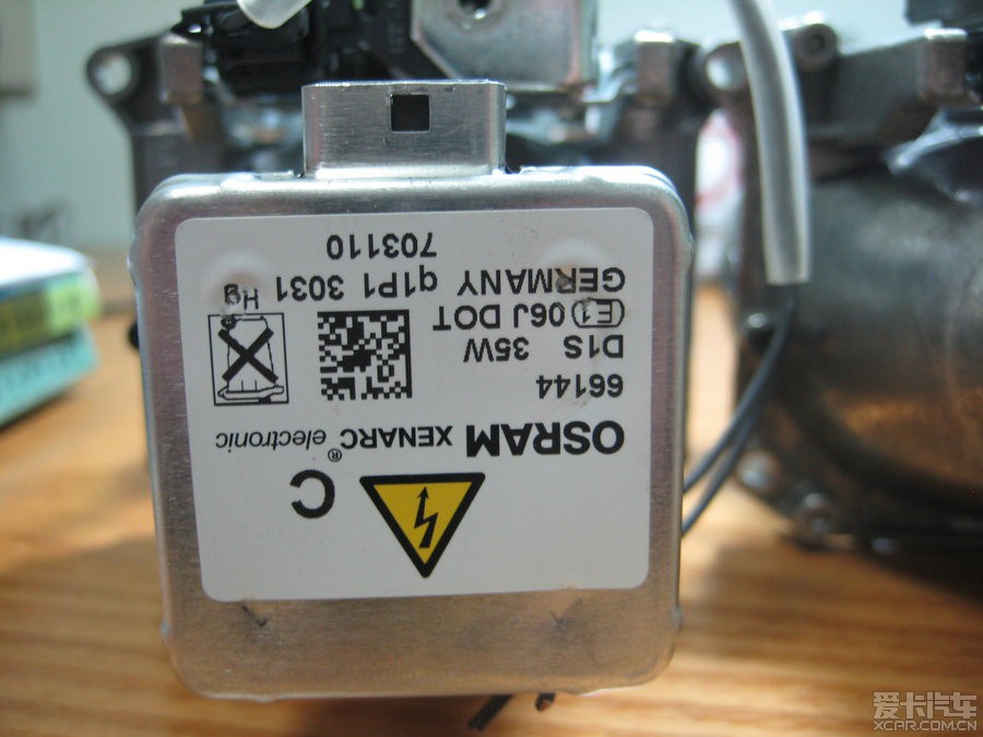

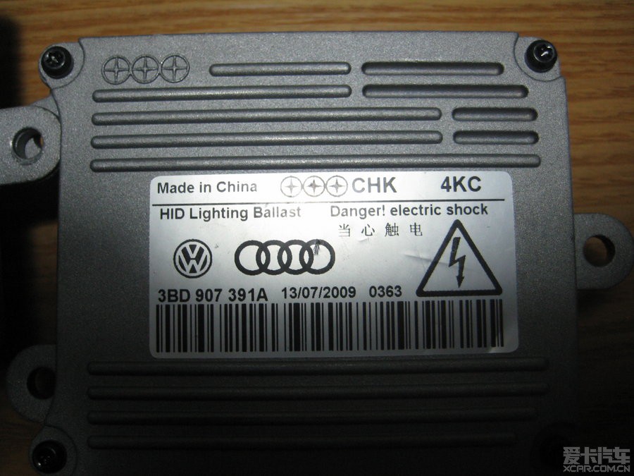

安定:华科(这个是国产的透镜

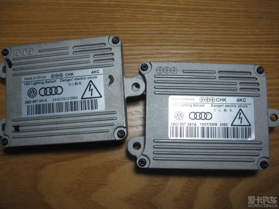

配件我都是在淘,奥迪灯厂都用,质量应该不错)
灯泡:欧司朗4300K
为了最大化的减少成本,配件都是在淘宝《》那买的,东西都是正品,在改灯店就出了手工费,在杭州改的灯,想知道配件价格和人工多少的车友可以私信我

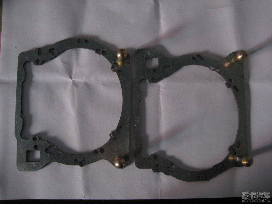

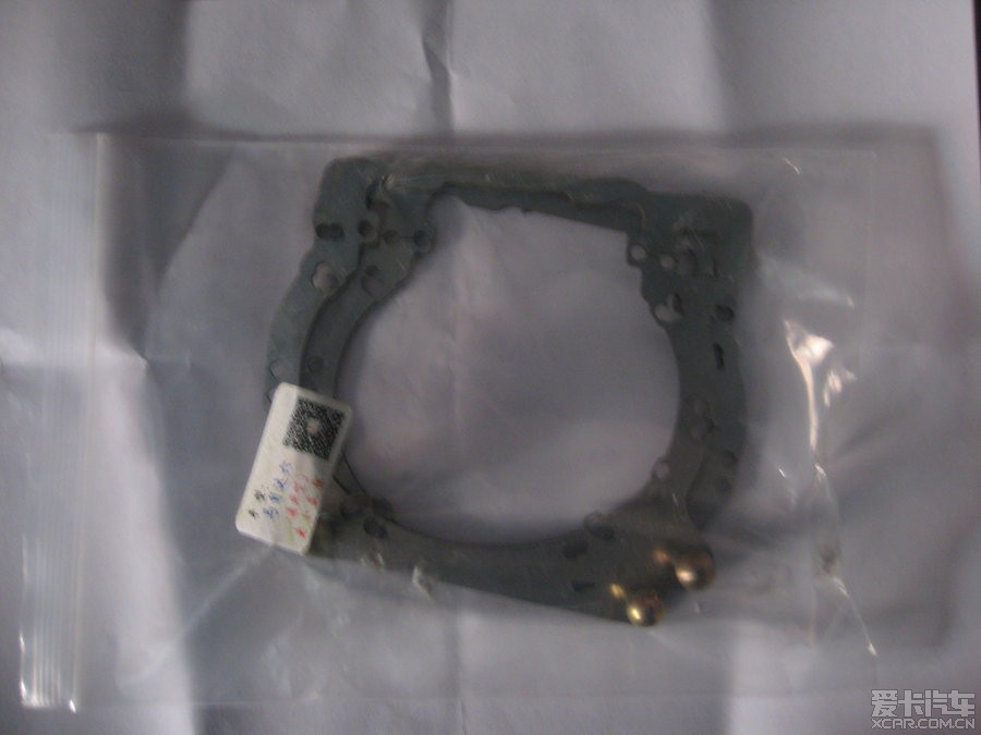

东西到齐后,周末,直奔改装店,前面忘记一个配件,老马还要有一付专用支架,也是在淘宝上买的

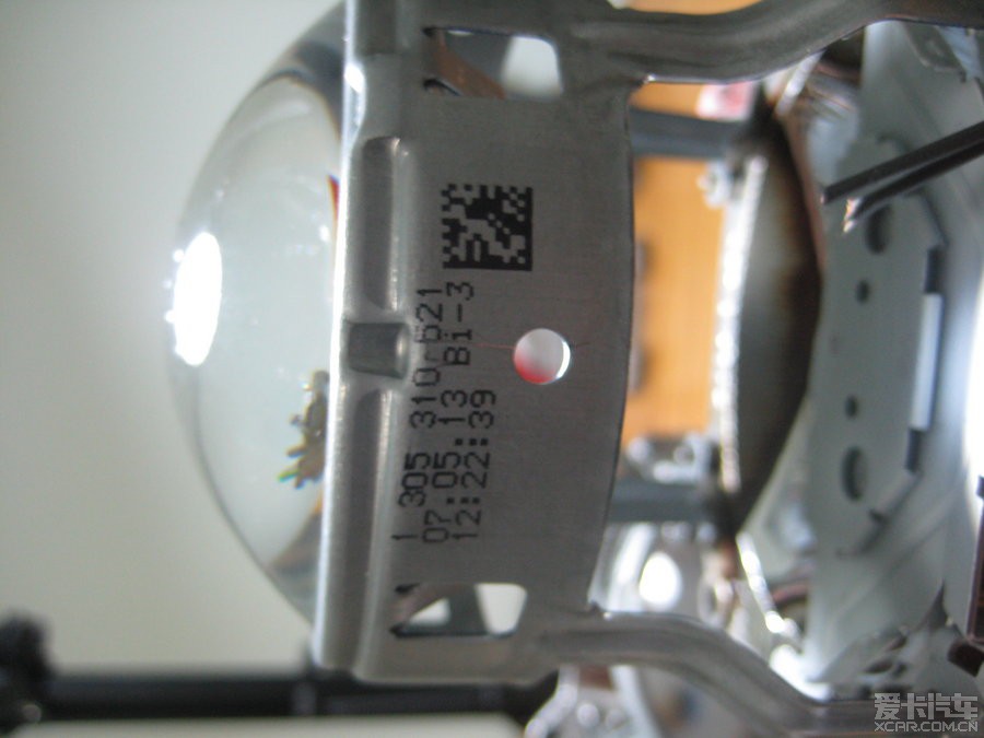

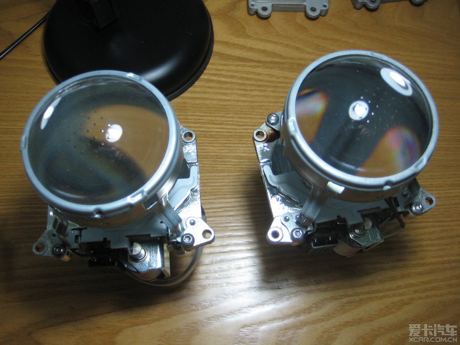

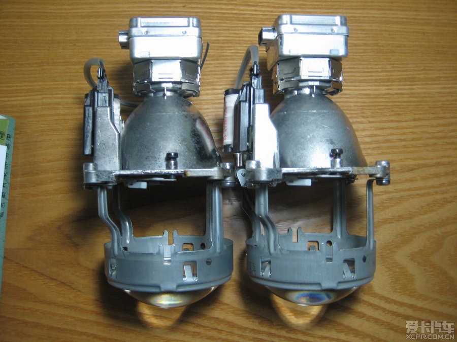

全套A4拆车
这个无力吐槽,跟卖家说货的成色新点,好,成色是很新,但这年纪也太。。。还好稳定点亮
新款的标志,21点
这个还算年轻

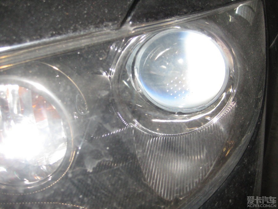

灯光已经上好了,自己动手能力不行,没敢拿下来单独拍照

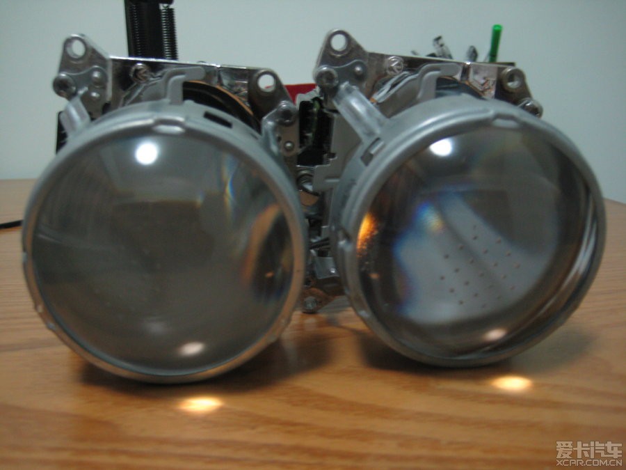

拆车灯光可能亮度会弱点,但胜在透镜强大,这个可以等以后亮度不够用的时候换新的
好基友合个影

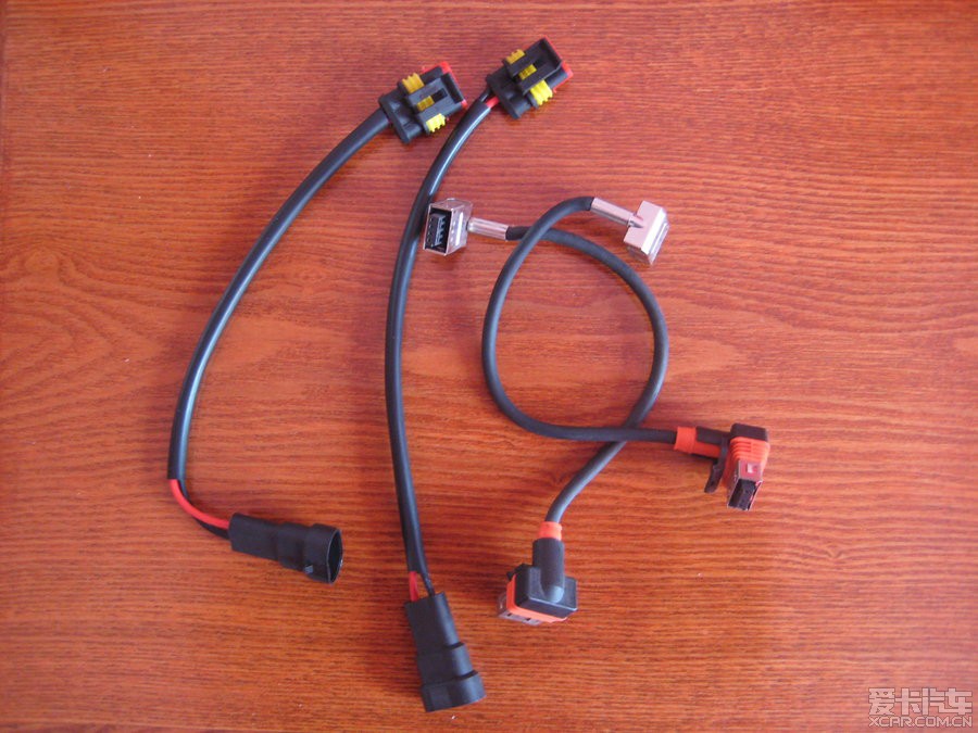

连接线
专用支架

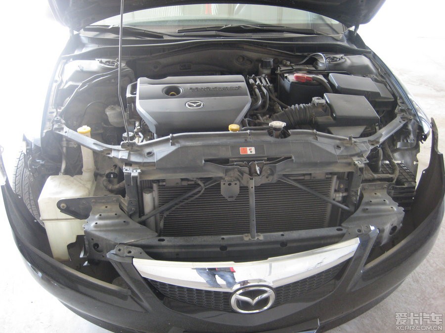

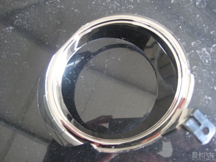

前杠已下,我的雨刮水用完了???

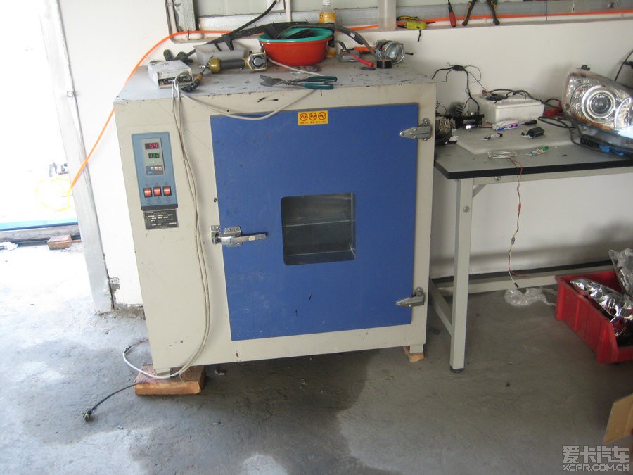

工作台就位

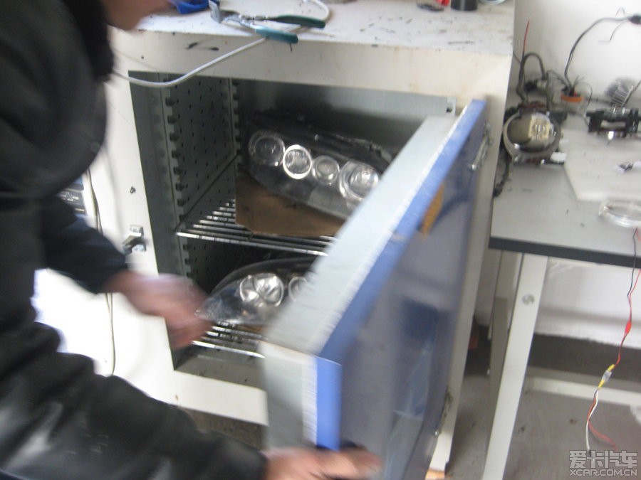

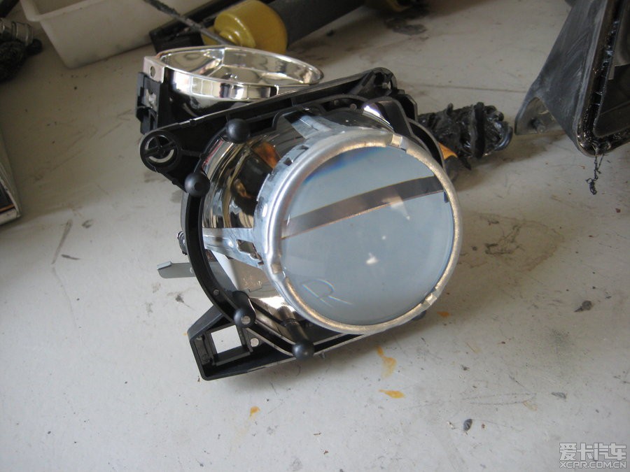

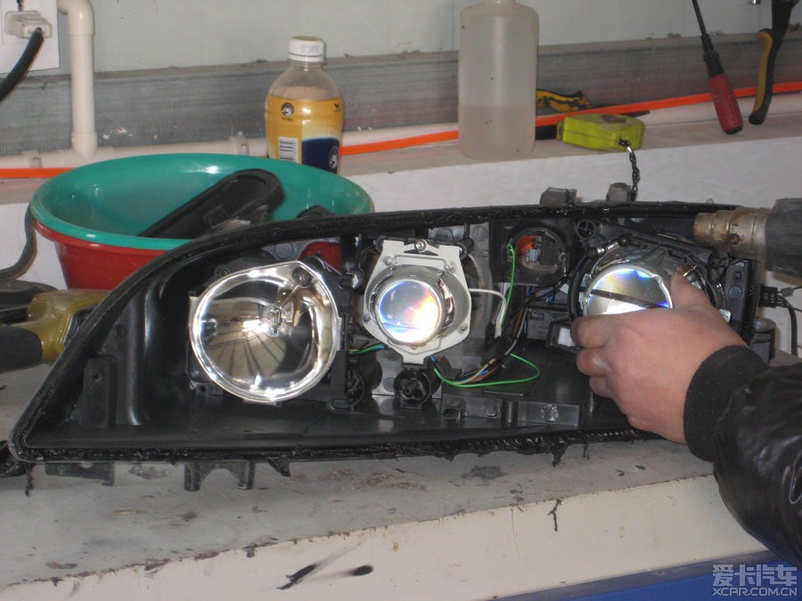

进烤箱老马的灯壳很好下,烤没多久就轻松拿下

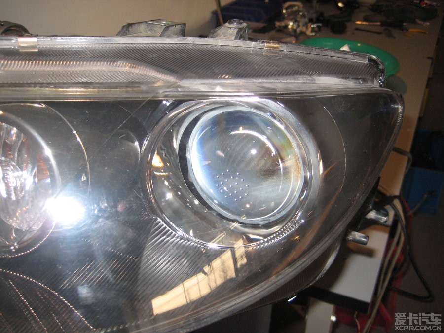

原装白内障

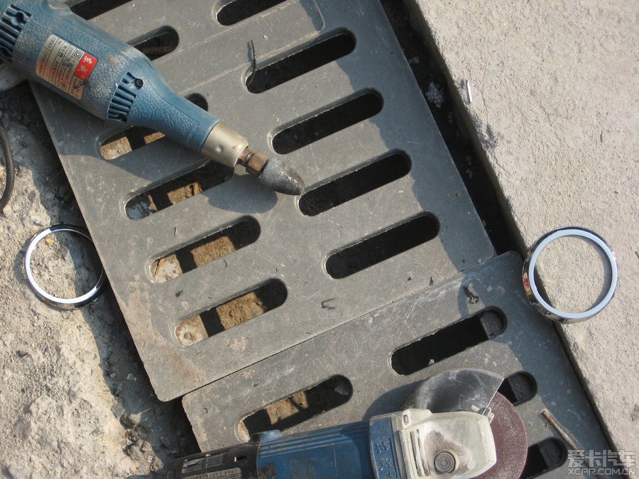

改灯的老板说高大上的的博世必须扩孔,不然没法装,我怎么听说只要往后装点就行了,还是他技术不行,这里他坑了我一百元人民币,他只用时两分钟
两个圈,50块也不肯,再次

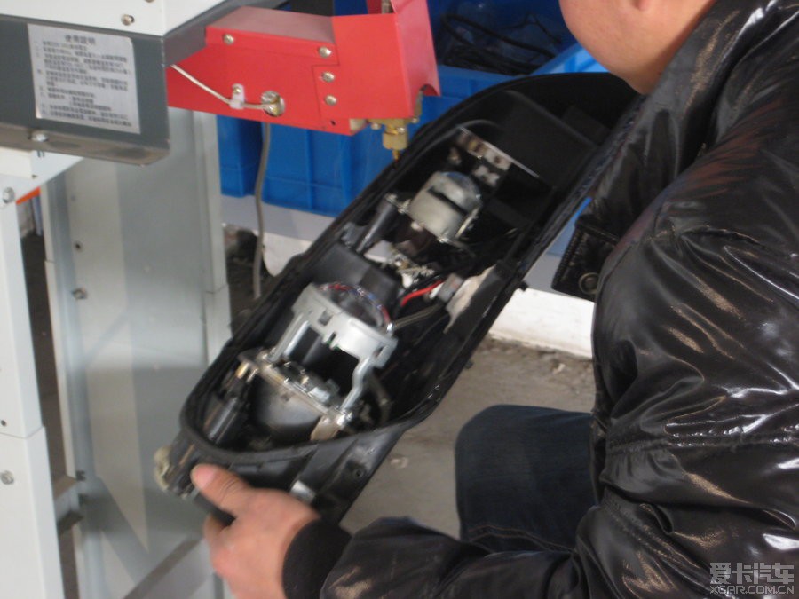

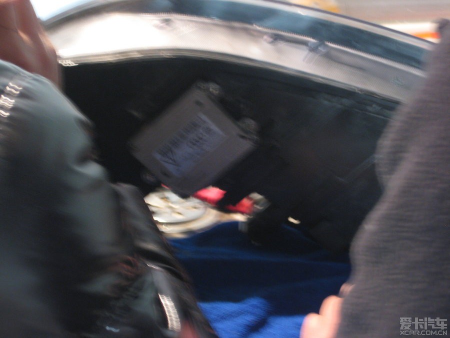

安定装上
封灯
搞定,用时两个半小时

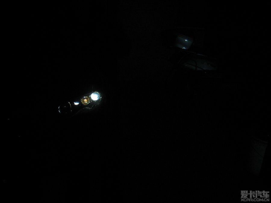

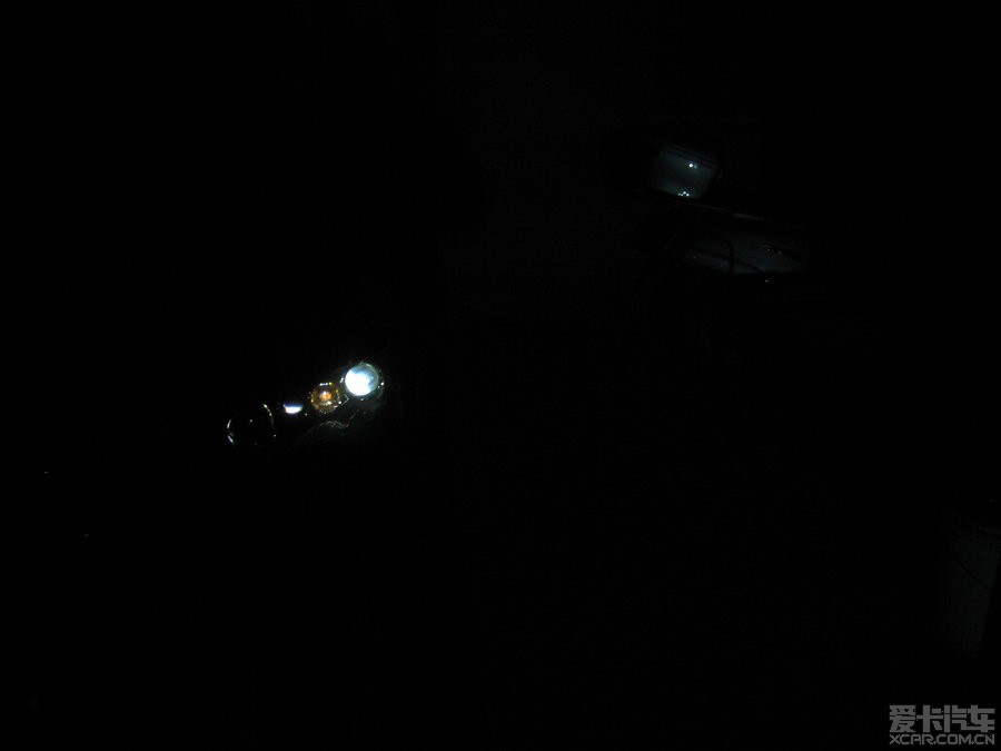

正在沉睡

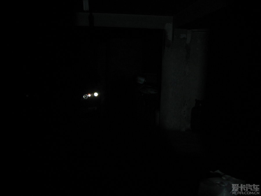

马儿醒了

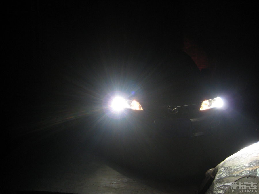

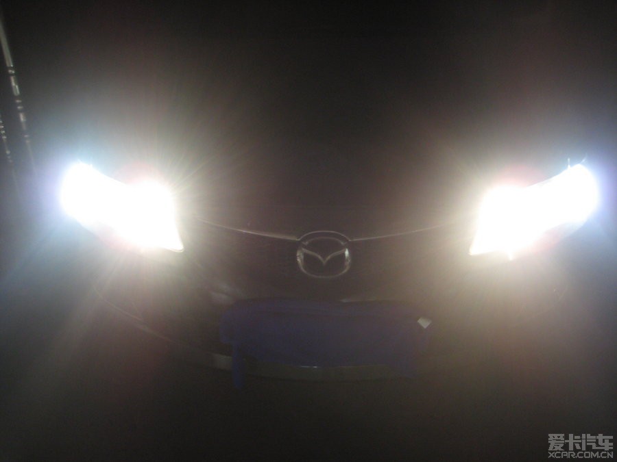

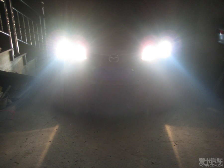

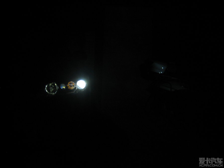

愤怒了,四远光发射

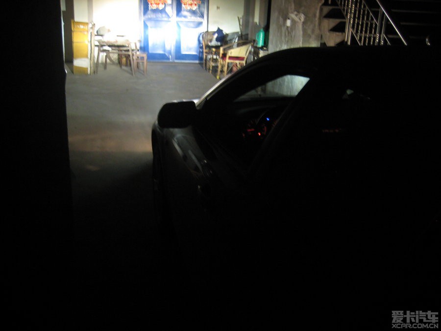

近光

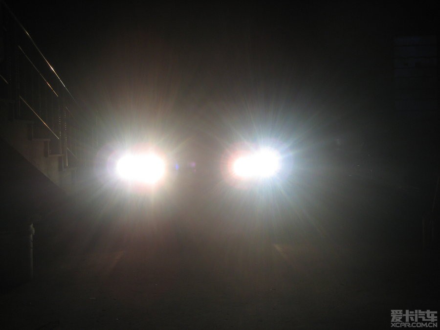

站在车前拍照亮瞎眼

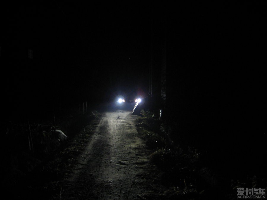

总结:灯光效果提高的不是一点半点,彻底告别了白内障,路上也很少有闪他他不变光的了,远光很强大。有需要的车友我个人还是推荐改灯,反正也不影响年检,安全第一

用的东西都还可以,除了那个安定,不知道耐久度如何
看得出来做了功课
这种安定的接口处要在大灯下面打孔,影响密封,这种灯泡有高压包,一旦灯泡挂了,连高压包一起更换,后期成本会稍微高一些
总之,楼主改的还不错,不花哨,实用。
的确是看了n多个改灯帖子,但我看大家都是用的这种带正方底坐的灯泡,版主可否有更好方案?
