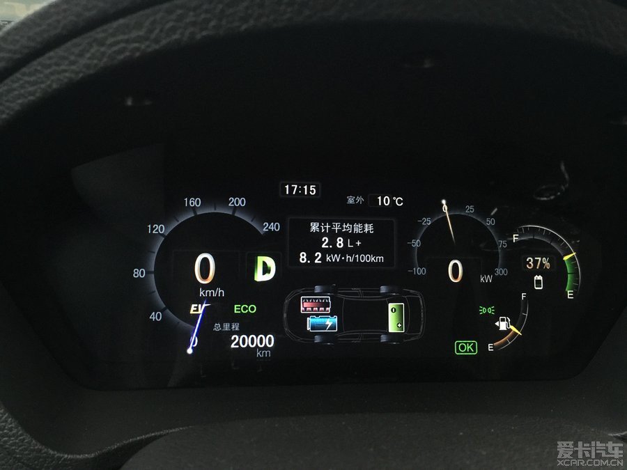

里程20000,百公里能耗2.8升+8.2度,总能耗排名90%,这个数据从来没清零过,代表了整个2w公里。

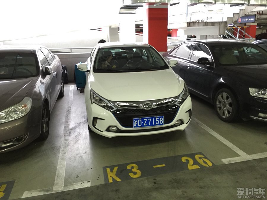

这张图很有意思,用秦把自己一家送到浦东机场,朋友地铁过来然后云服务开走,过年期间给他体验了一下新能源,等我旅游回来,车子又在浦东机场等我啦,一个月旅行交了浦东机场4小时停车费,不用排队等出租车,也不用朋友早上5点送飞机,去停车场找车就像拿着手机地图寻宝一样简单。奔驰smart打算做的那种租车模式我已经用自己的秦提前体验了,朋友帮我做了后台服务人员
