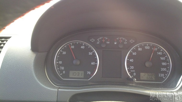

今天 换了5档的齿轮  我的小白是09款的sp  10年买的  前段时间看论坛有童鞋换5档的齿轮  想到自己经常跑城郊以及高速觉得有必要换就买了35:52的齿轮  就是最小的  装之前还有顾虑  因为看到有的童鞋说换35:52的动力损失很大  换上后个人感觉还可以我的小白没感觉有多大的动力损耗  我开车的习惯是  平路基本2000转换挡  上坡看情况有时2500  有时3000换的  下坡基本就是1500至2000之间换挡  说说感受  平路换挡1234没感觉因为那些没动  4--5的时候2000换挡  刚上5档转速下降到1250就是1000上面的那个小格这个时候急加速肯定不行的  但是5档上到1750转以后那个动力还是可以的  上坡的时候我一般2500换挡今天上午特意去跑了个小坡上5档动力还可以有点小损失 个人建议给想换的童鞋  只是市区跑的那你就没有必要换了  经常市郊  高速上跑的个人建议还是换换好  还有1.4的个人建议不要换35:52的(开车经常3000转以上换挡的除外)  最后至于油耗  因为是今天刚换上  没有感觉 但是理论上应该下降   谢谢各位童鞋的观看  图片随后附上(只有各个速度的转速 没有更换齿轮的图片  论坛里有详细的更换教程 所以我就不发了)个人写作水平有限(俺初中都没念完)  写的不好  各位童鞋积点口德  勿喷 有错误的地方请指正 谢谢

这是换以前的

发表于 2012-11-21 12:32    IP属地:未知
图图 占楼
[ 本帖最后由 桑坛 于 2012-11-21 12:54 编辑 ]
附件 点击查看原图 (50.14 KB)
附件 点击查看原图 (52.96 KB)
发表于 2012-11-21 12:55    IP属地:未知
图片有点乱  也不会整理 但是 2楼的全是没更换以前的   3楼的全是更换以后的   给大家一点参考
