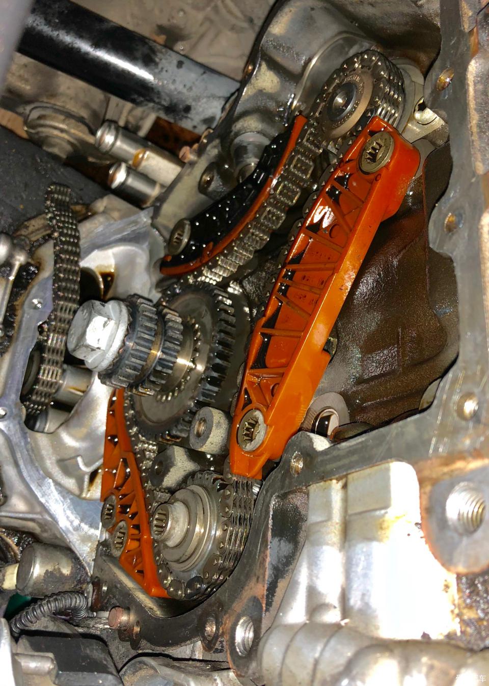

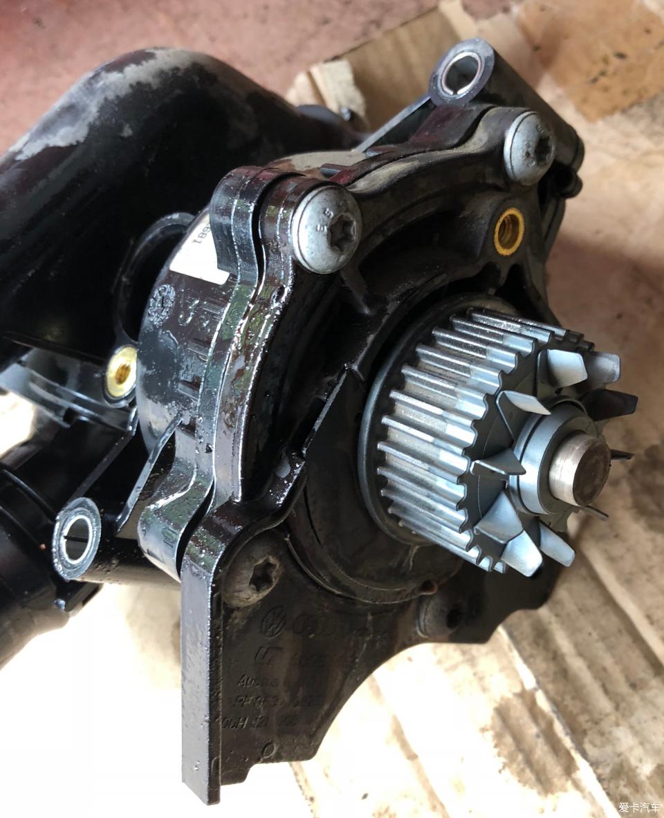

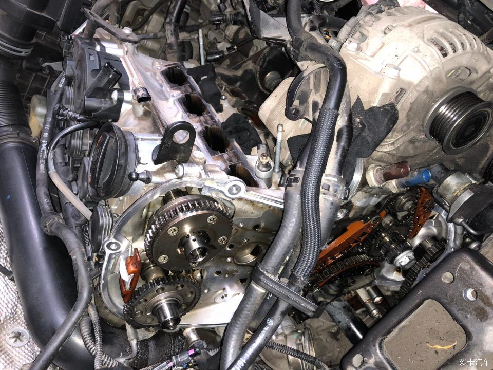

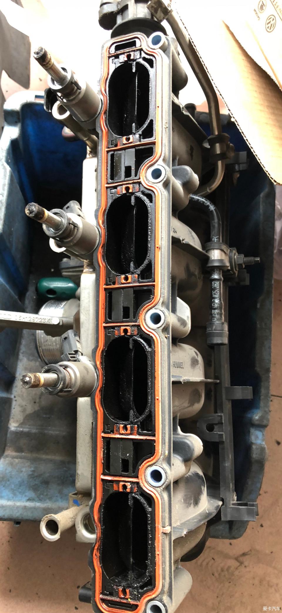

今天抽空换了正时链条,涨紧器(这2个是重点),导板,上下盖,水泵(有一点漏水),发动机皮带,平衡轴涨紧器,换机油,防冻液,顺便挖煤,最后装一个好的机油透气壶,还有曲轴箱负压扭力器有空再装(没搞清楚怎么接),搞完这些有信心可以跑到20wkm没问题

主要是担心正时链和涨紧器,其它是拆开了顺便换的,省工时

正时链条不用这么快换吧?
12年前的链条和涨紧器有问题,换了放心跑

引用 Q5奥迪 于 18-04-04 16:56 发表的回复
积碳严重
肯定的,幸好幸好开快车,跑长途,加好油,所以开起来感觉还好,拆开了顺便挖煤

引用 黑狼2012 于 18-04-03 09:53 发表的回复
涨紧器全部出来了,链条拉长了!
对,估计不换的话,最多2千KM左右就出问题....

引用 周星星NeoZhou 于 18-04-09 09:41 发表的回复
正时链条不是免维护的吗?
12年前的旧的链条会拉长,新的加厚了,涨紧器会跳齿,新的也改进了,换了放心。
