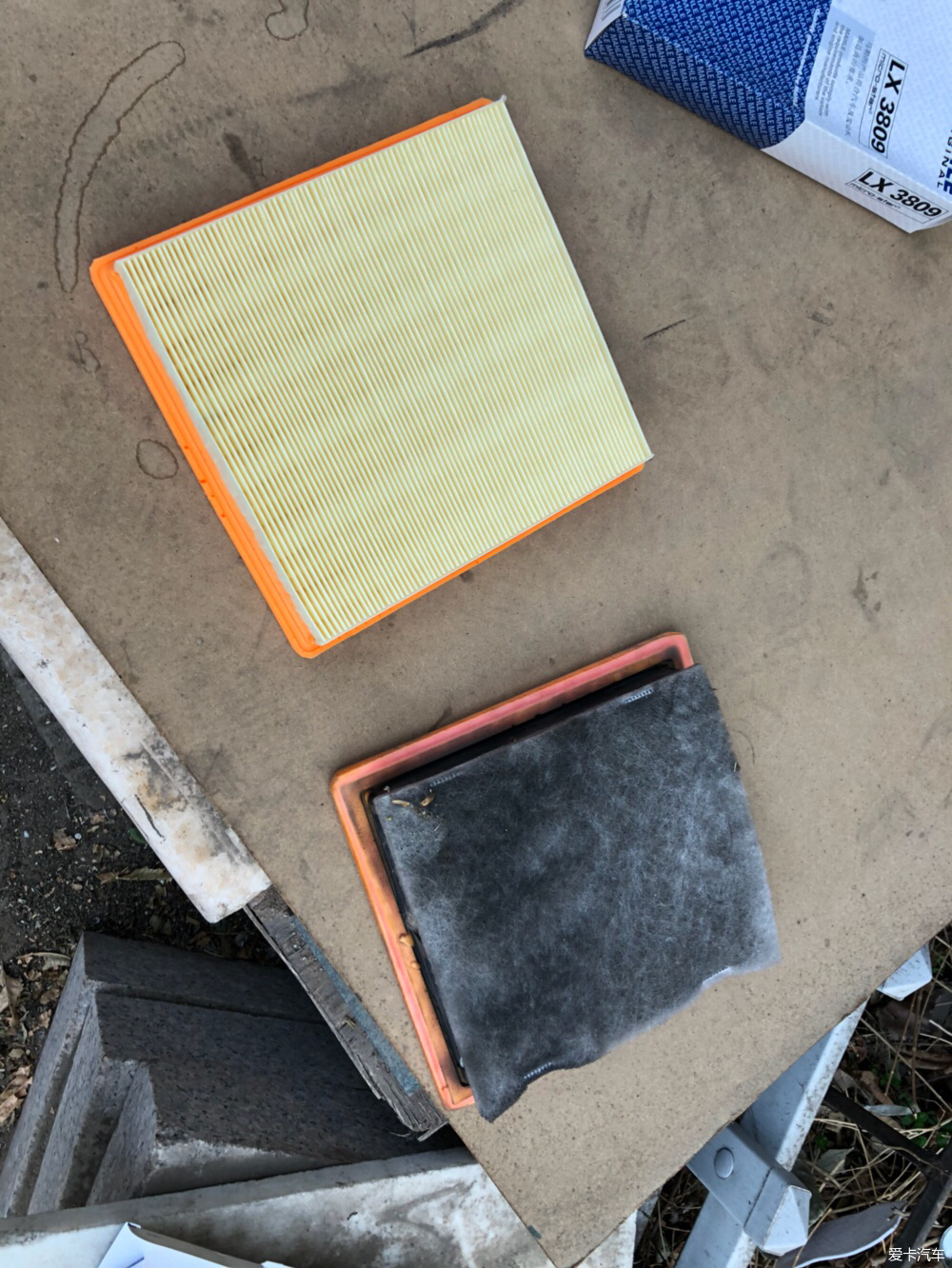

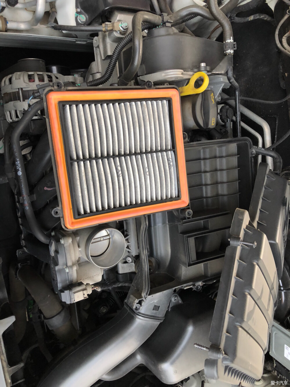

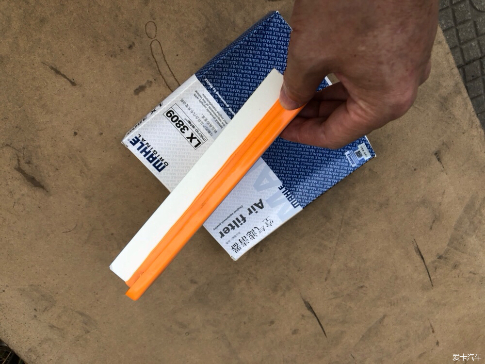

网购滤芯
马勒的比曼牌便宜

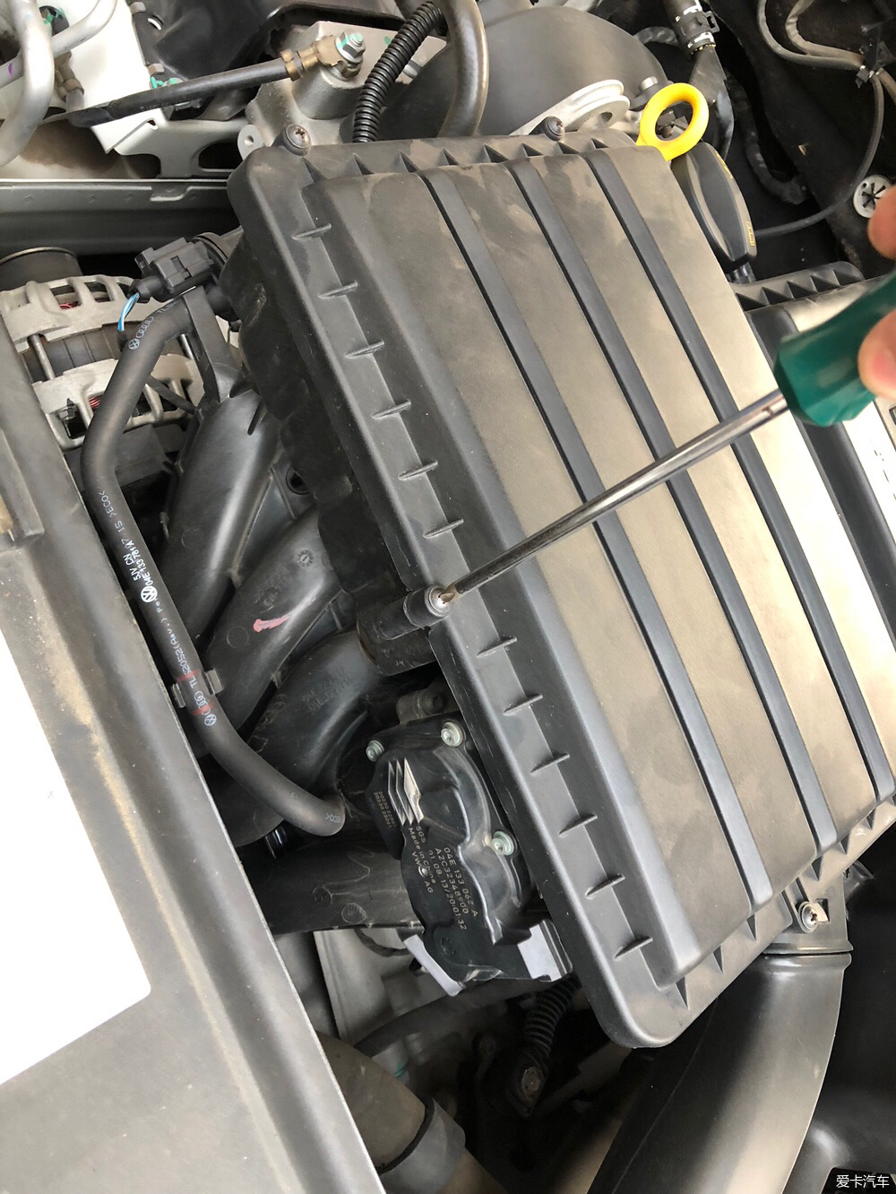

拆空滤
拆岀滤芯

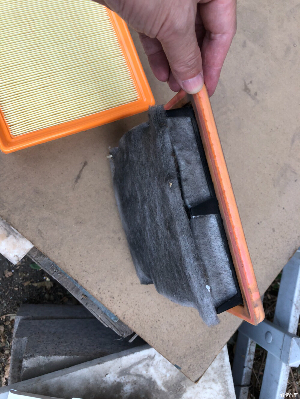

太脏了
原车的质量比网购的质量好

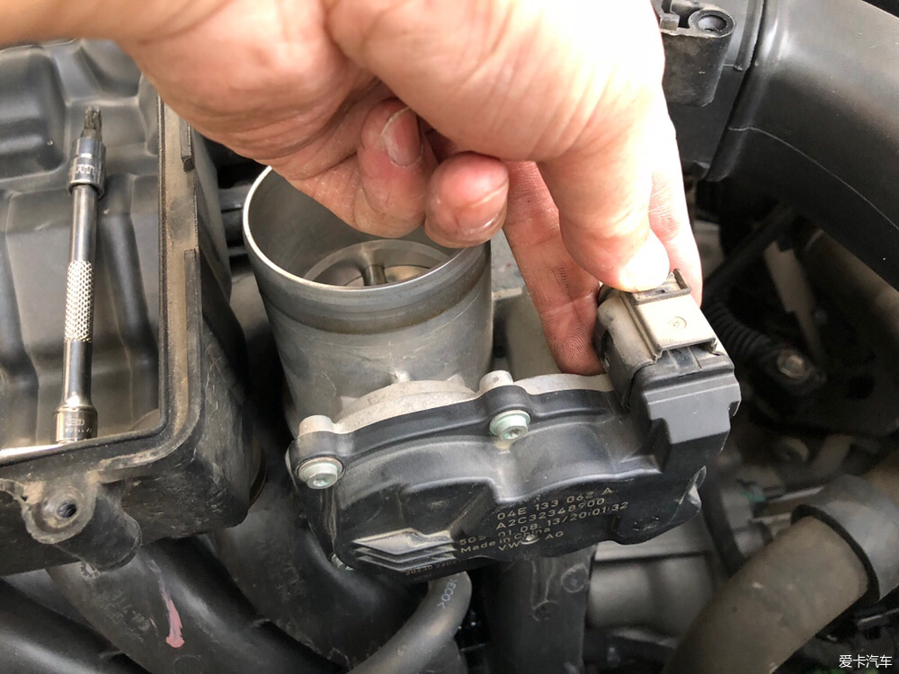

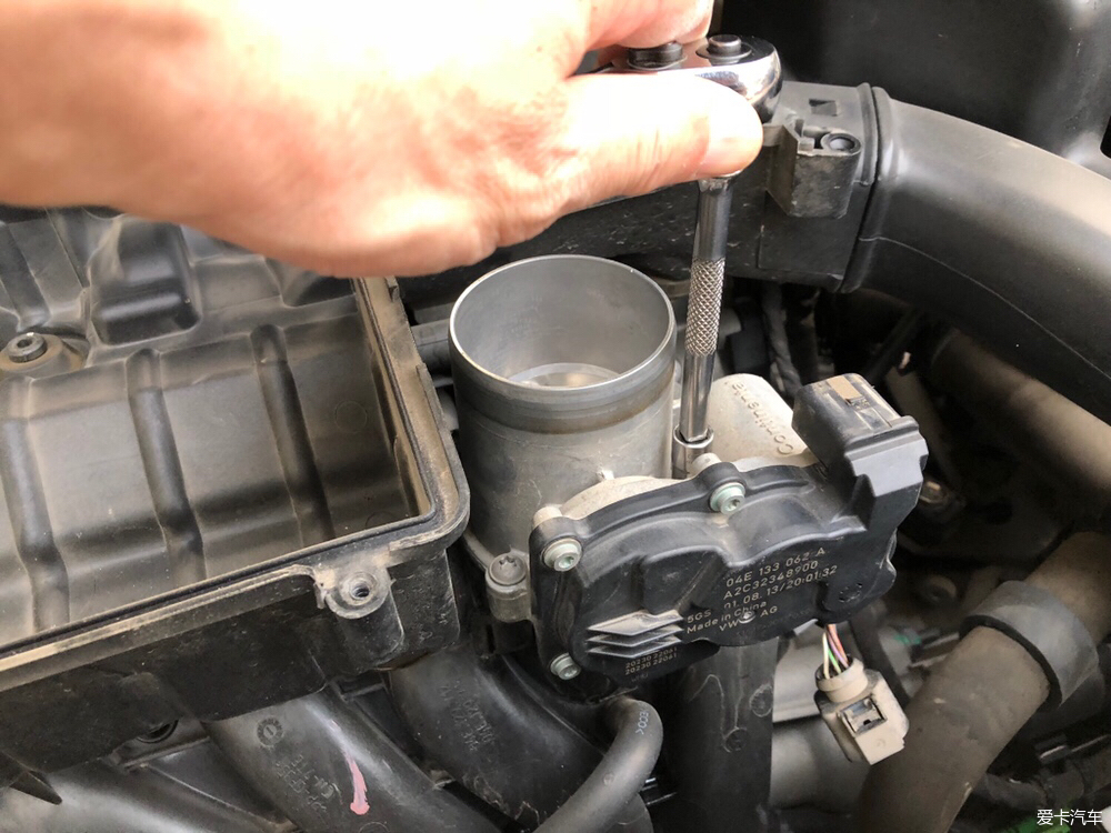

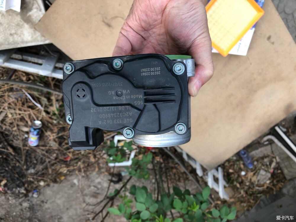

开始拆节气门
4条固定螺丝

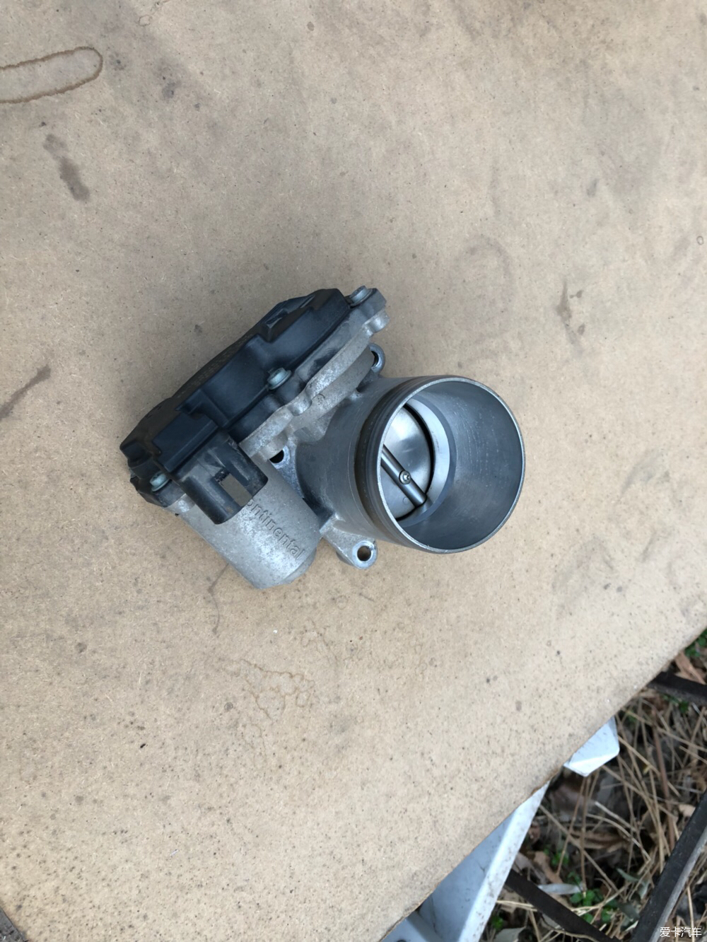

进气口看着还可以

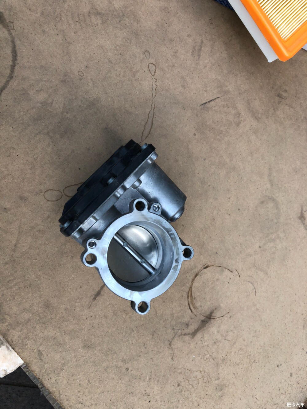

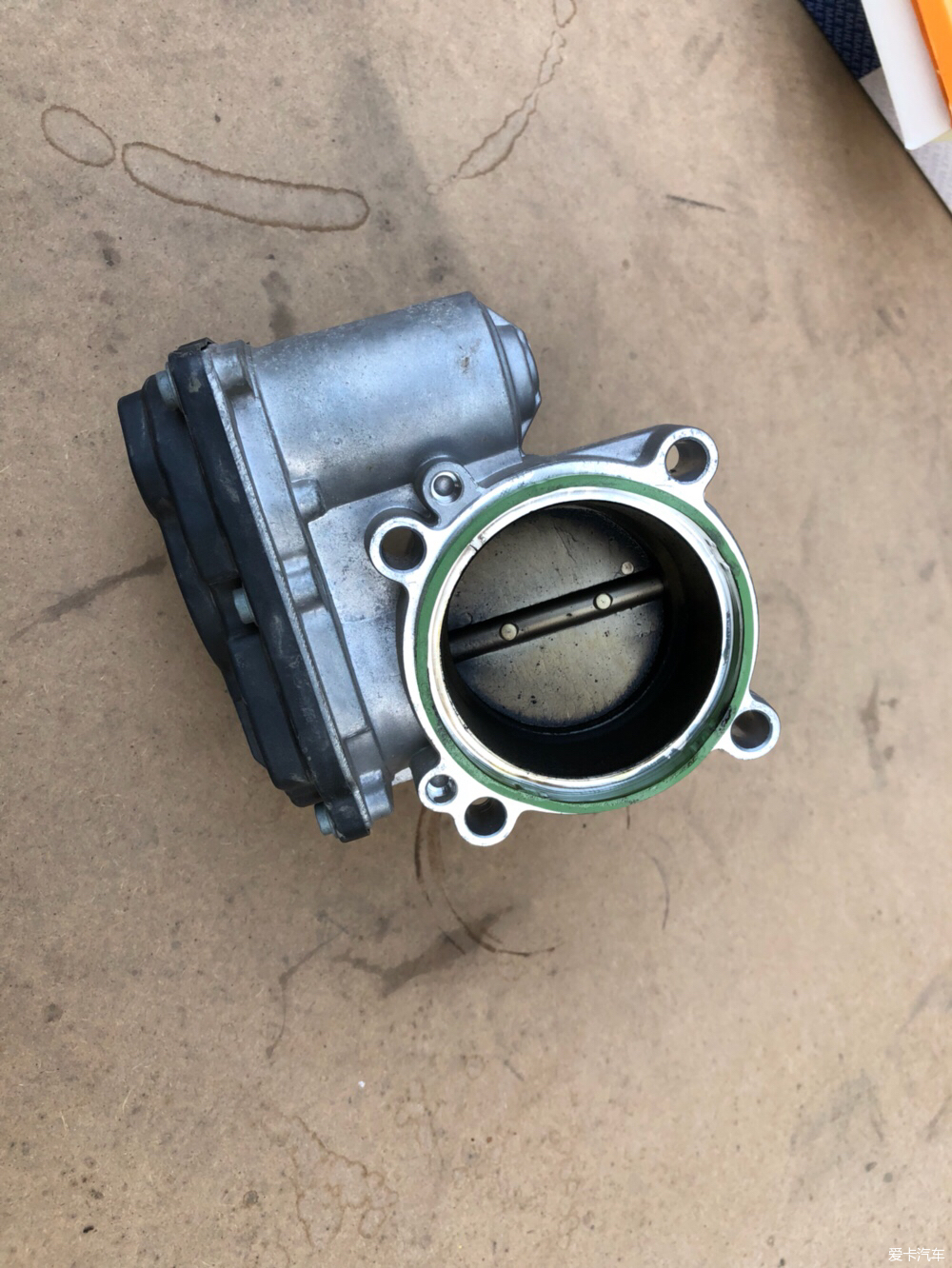

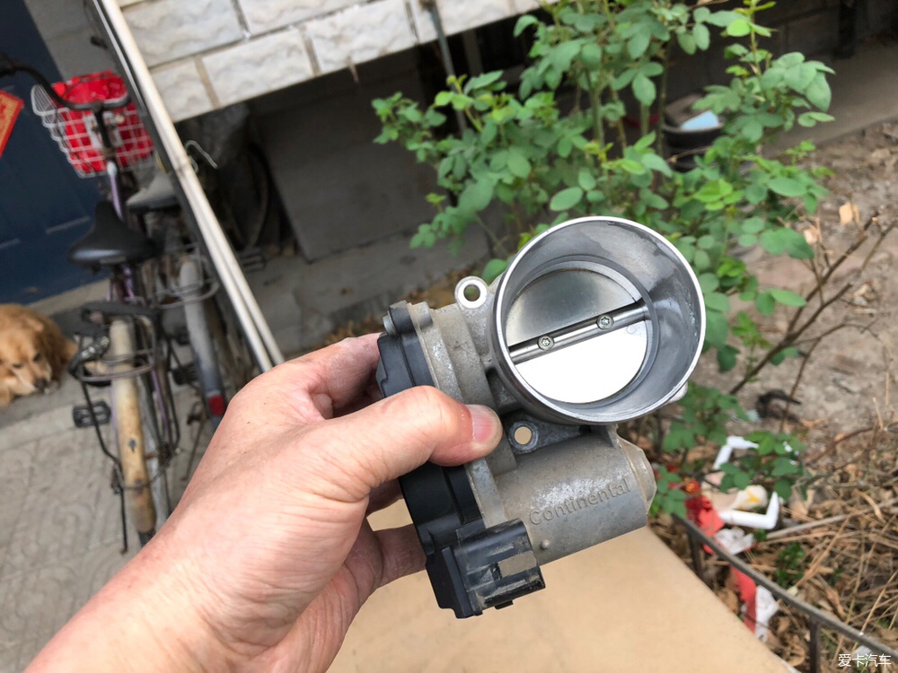

背面太脏了,不忍直视

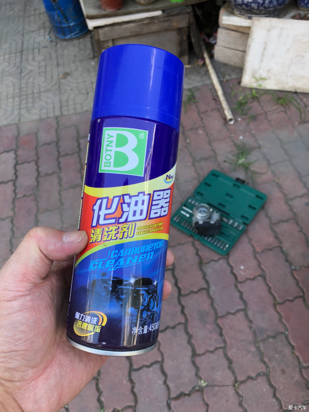

清洗剂

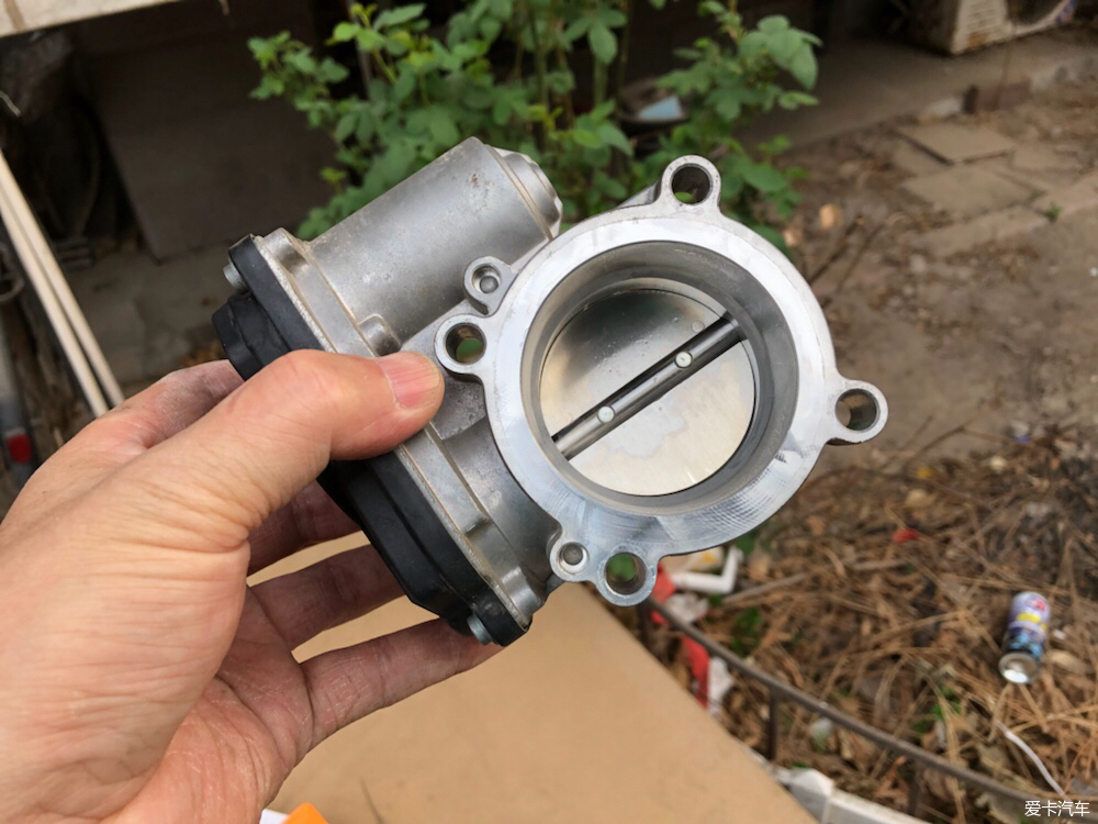

洗完的效果
看着就舒服

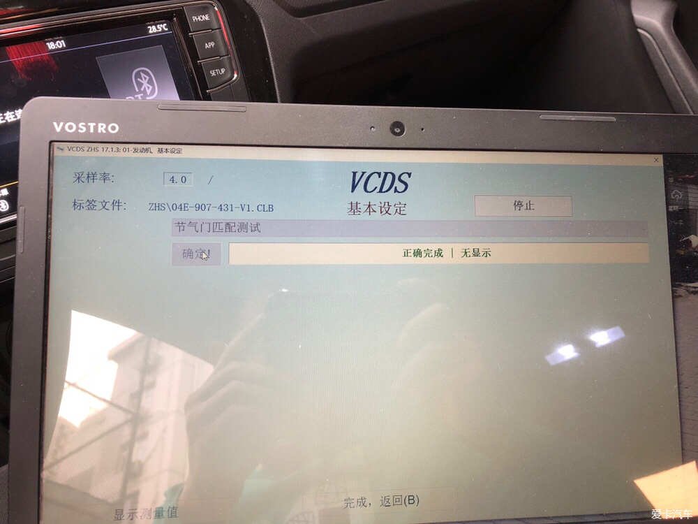

安装恢复5053匹配
节气门匹配测试确定
匹配完成
和速腾匹配不一样
5年的达达还是挺新的
再来一张左侧的
至此作业完成,谢谢卡卡友的支持!
