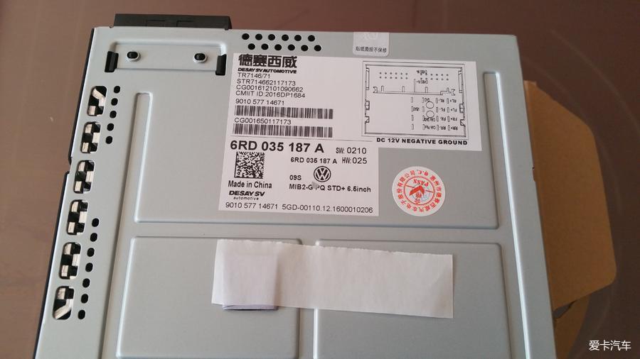

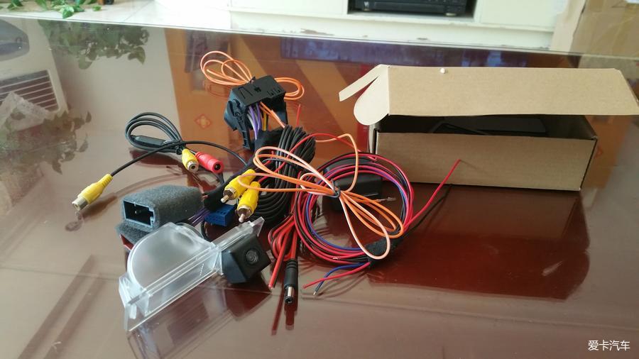

       看到隔壁论坛有好多安装大众新的mib娱乐系统,虽然这个机头没有cd和导航,但是诱人的具备超级蓝牙,高清电容屏,倒车后视,mirrorlink或carplay投射等功能,可以把手机上的导航软件投射到这个机头上,这个机头基本都是全新拆机件;最终还是经不起诱惑,还是在网上买了一套,废话不多说了,直接上图
快递到家

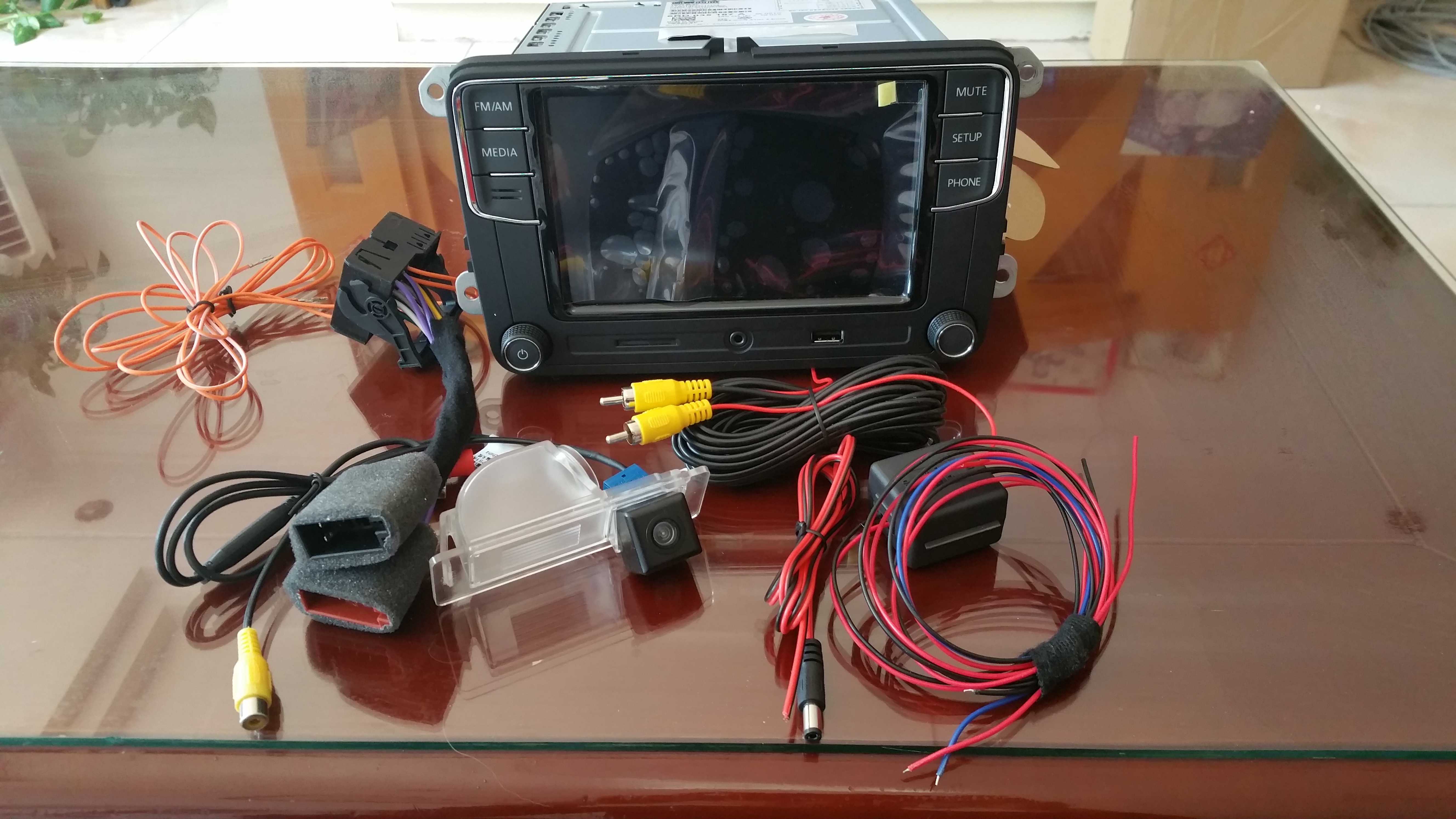

配件齐全了

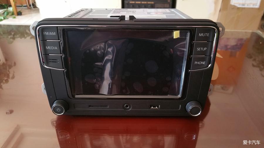

速腾拆车mib2代6.5寸
德赛西威的
牌照摄像头

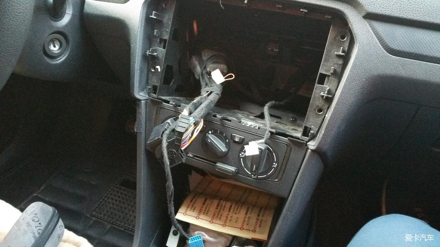

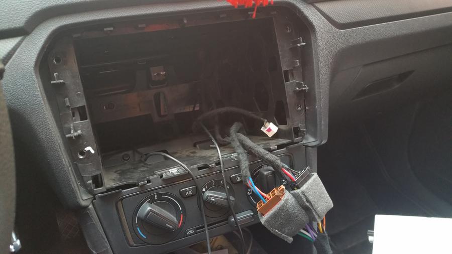

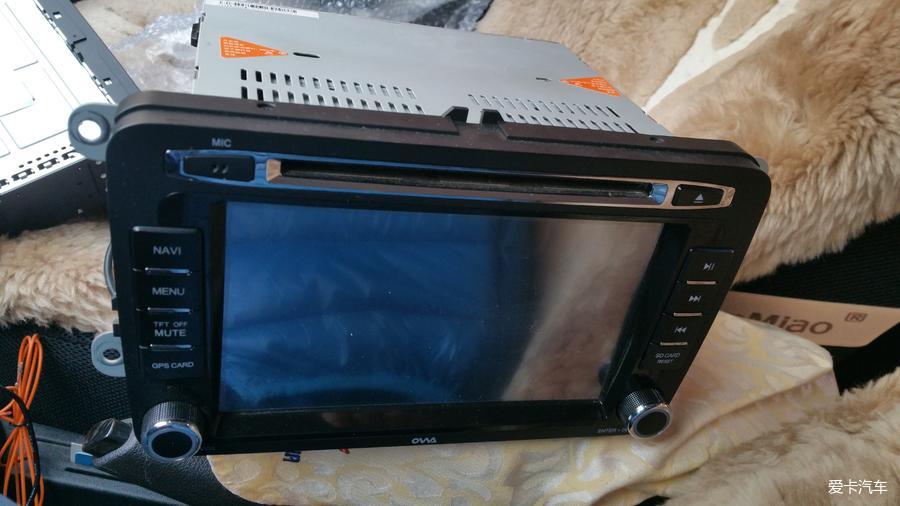

开始拆原来导航,线有点乱
买车时装的DVD机头

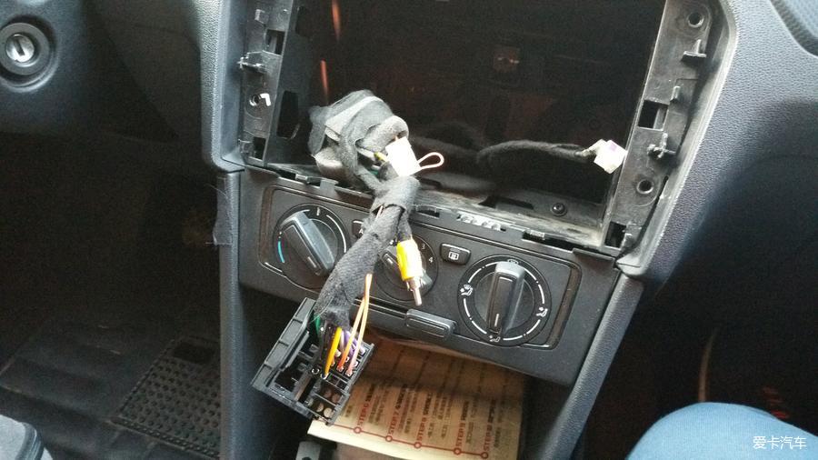

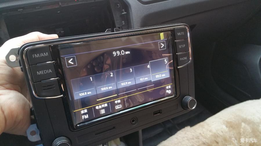

插上新机头试一下,OK了

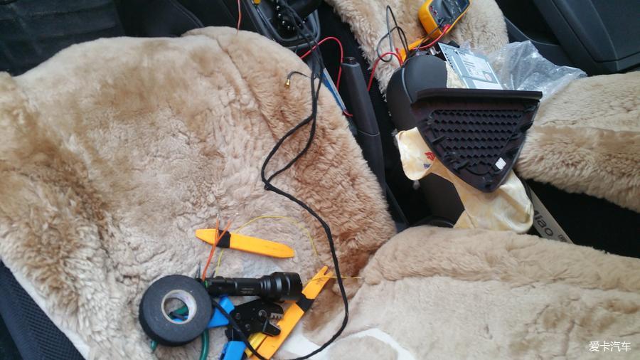

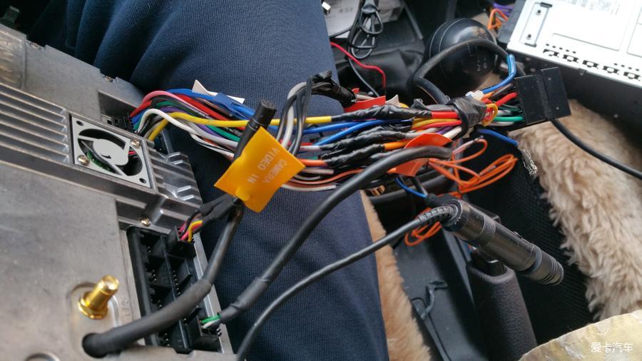

整理电源转接线
顶风兄弟帮我装的canbus线

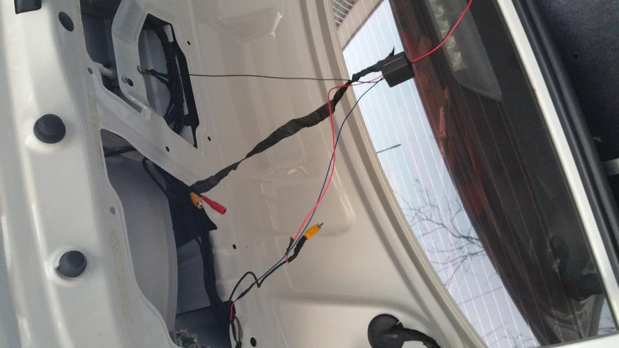

摄像头还用原来的
必须安装延时器,解决挂倒档闪屏和RVC不可用的现象
整理线束

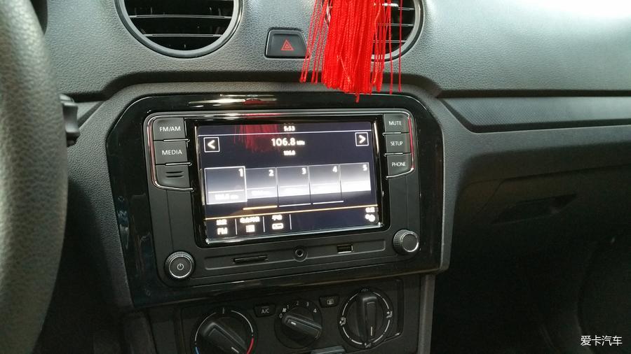

安装复位,收音机界面

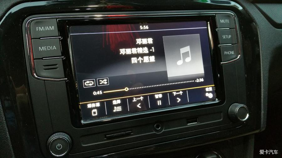

播放SD卡音乐

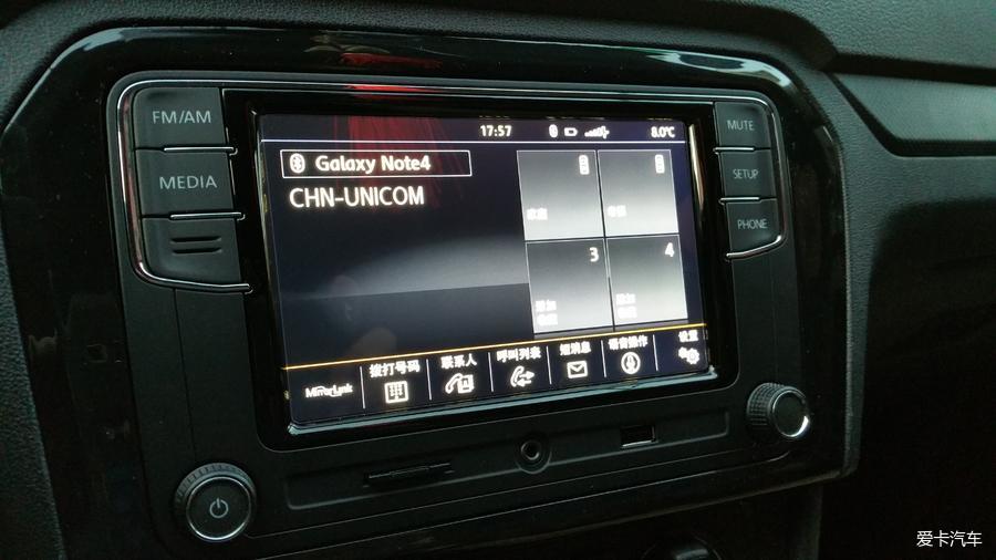

蓝牙匹配相当快

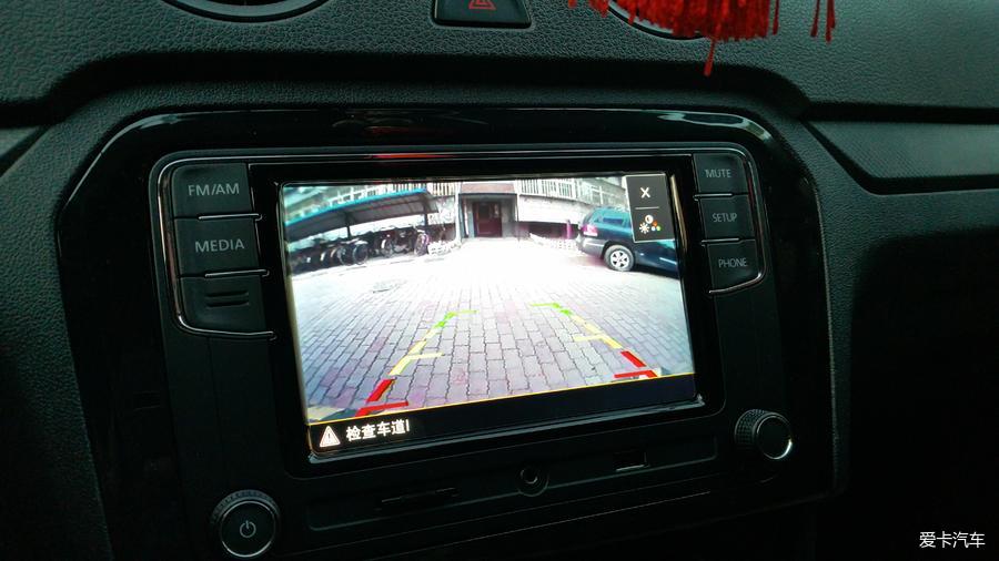

倒车后视效果也不错

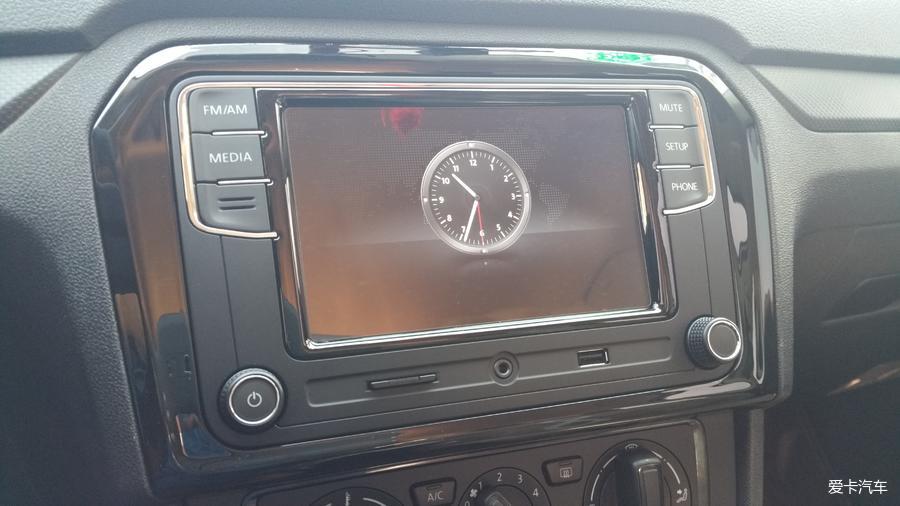

待机时的小时钟,挺漂亮

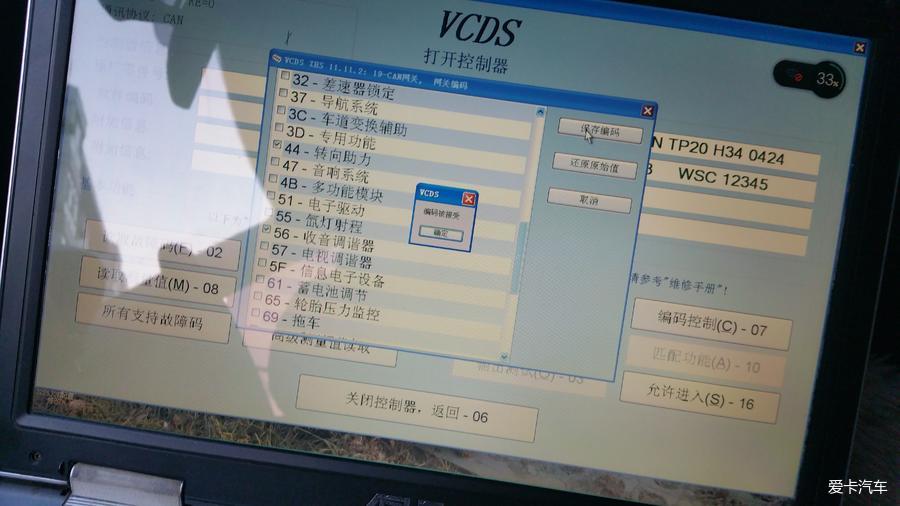

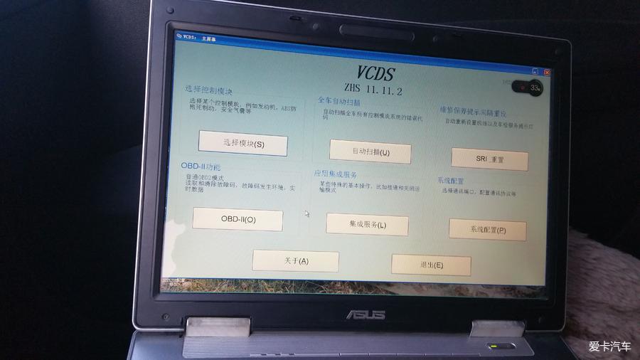

5053匹配一下
网关安装列表56打勾,确定

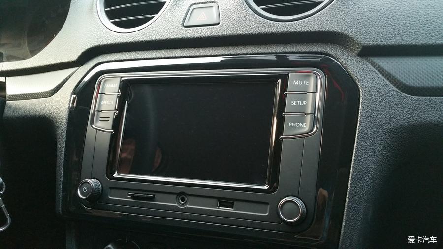

屏幕贴了钢化玻璃膜,特显档次
至此作业完成,谢谢顶风兄弟的帮助!谢谢卡友们的至此!
