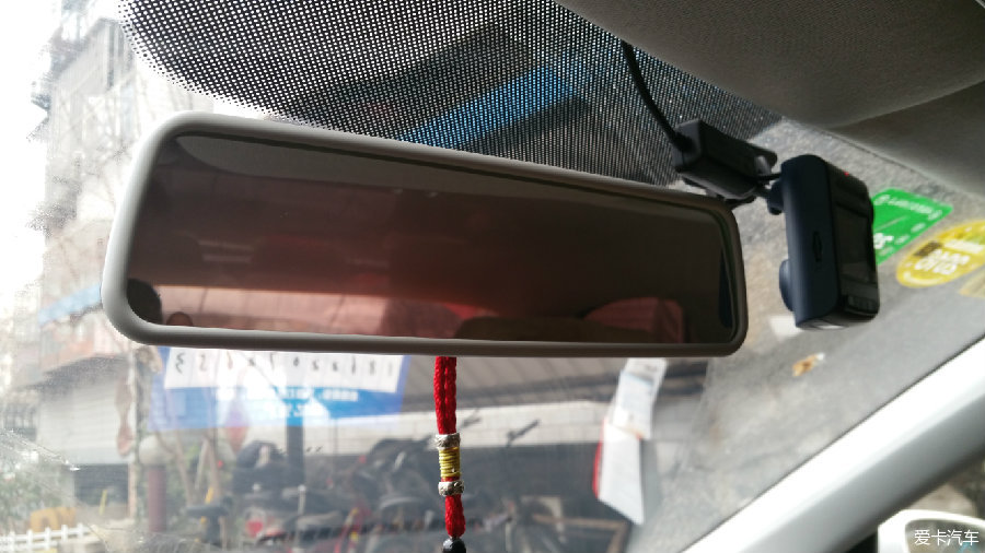

自从买了全新捷达后,就陆续加装不少东西,轮毂轮胎,防撞钢梁,倒车雷达,原装遥控钥匙,氙气大灯,定速巡航,仪表调节,后备箱开启照明,手套箱照明等等吧,买大众车就是买折腾啊!在09年买了一辆大众速腾就没有消停过,速腾已经没有什么可安装的了。基本向06年的车型看齐了.  平时也没有离开过论坛,上论坛签到和卡友聊天是我明天必做事情,有卡友介绍说网上有一款上海大众防眩目后视镜套装很便宜,通过和其联系购买了一套,比我在速腾安装便宜很多,这是我速腾的帖子网页链接 ,打算给捷达安装防眩目后视镜,不拆镜子底座,经过和车友交流给捷达安装雨感实现自动雨刷,这样投入就大了,现在bcm086不支持雨感,还得换087模块,正好车友顶风兄弟有一套雨感和底座,废话不说了。

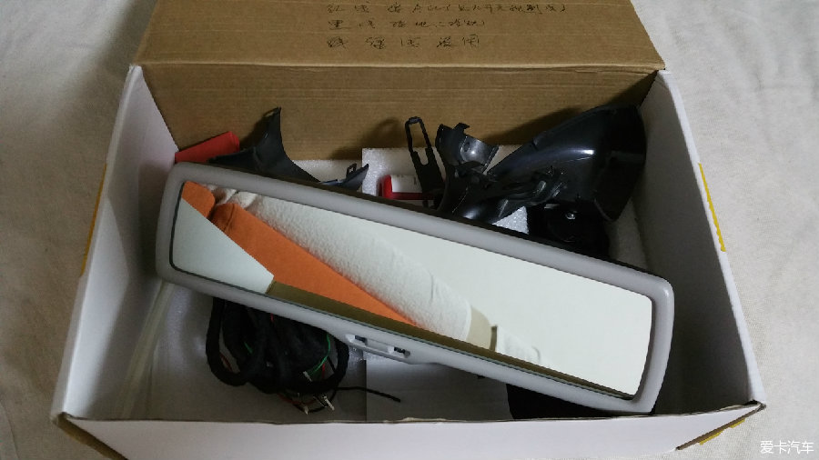

网购的防眩目套装

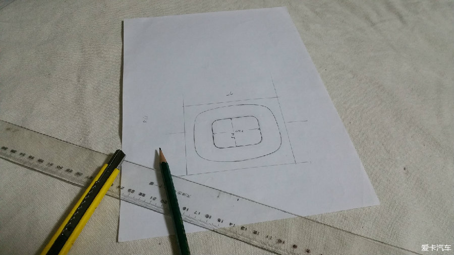

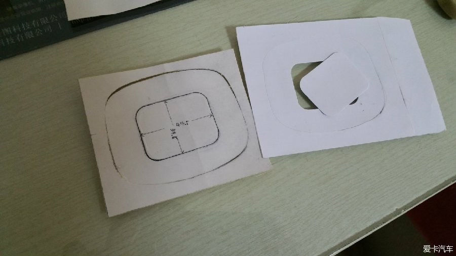

制作漏版

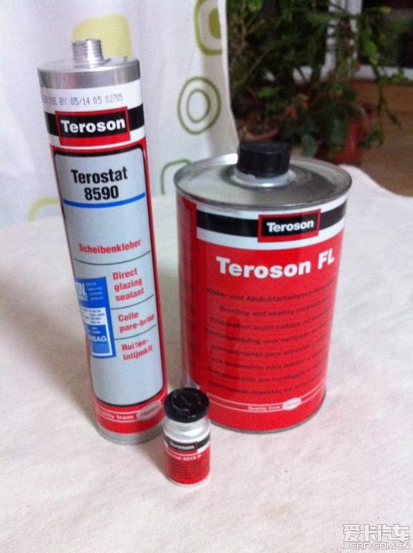

汉高三件套(借用原来帖子的图片)

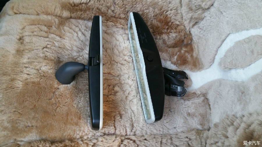

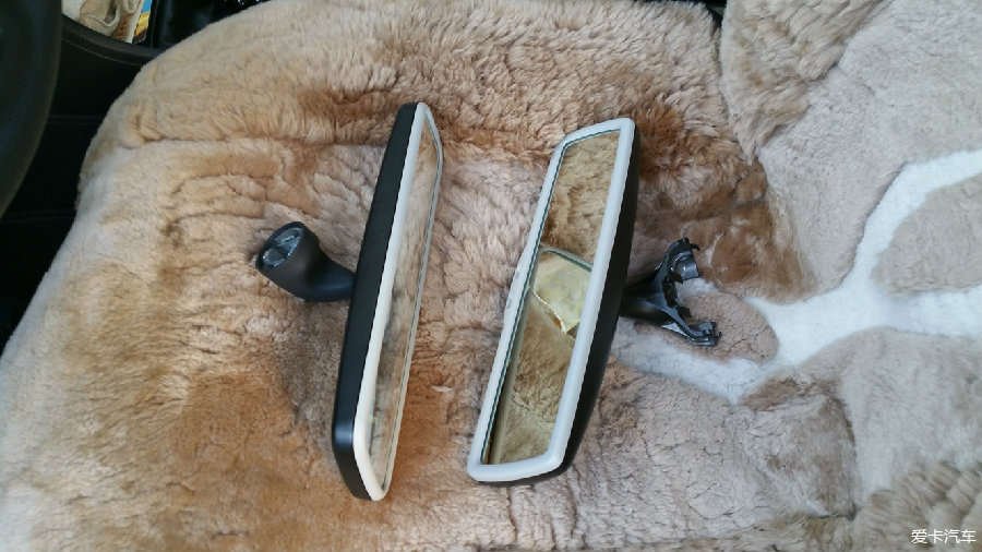

拆后视镜
拆底座

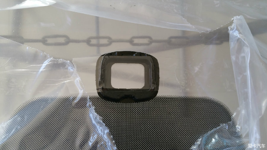

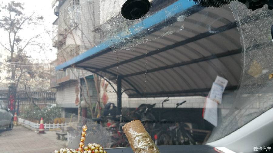

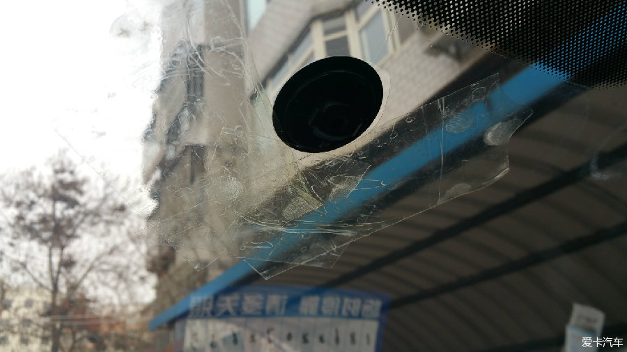

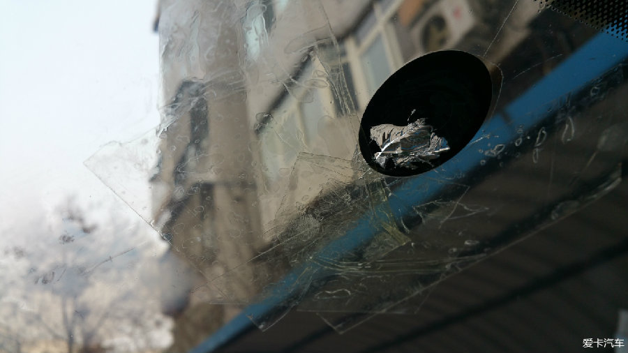

由于锯底座钢丝卡在底座里,悲剧了玻璃坏了

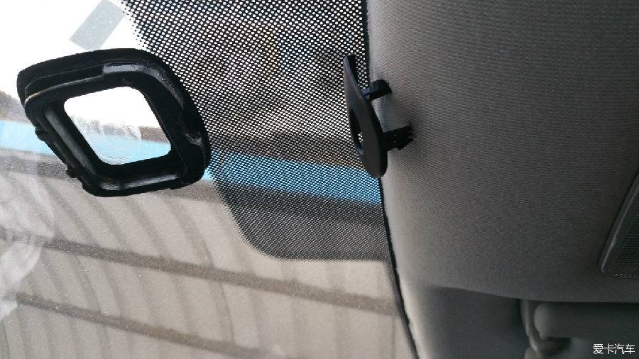

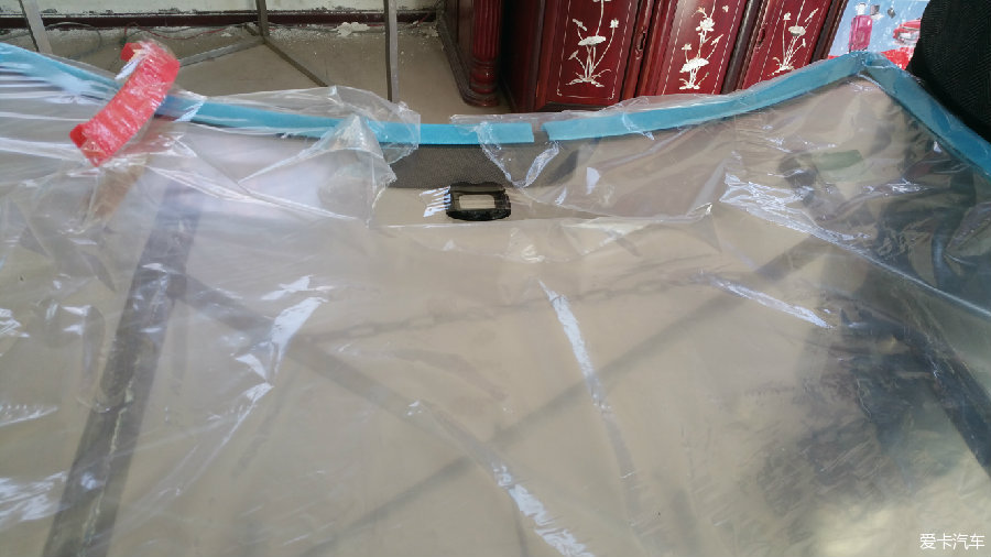

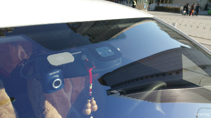

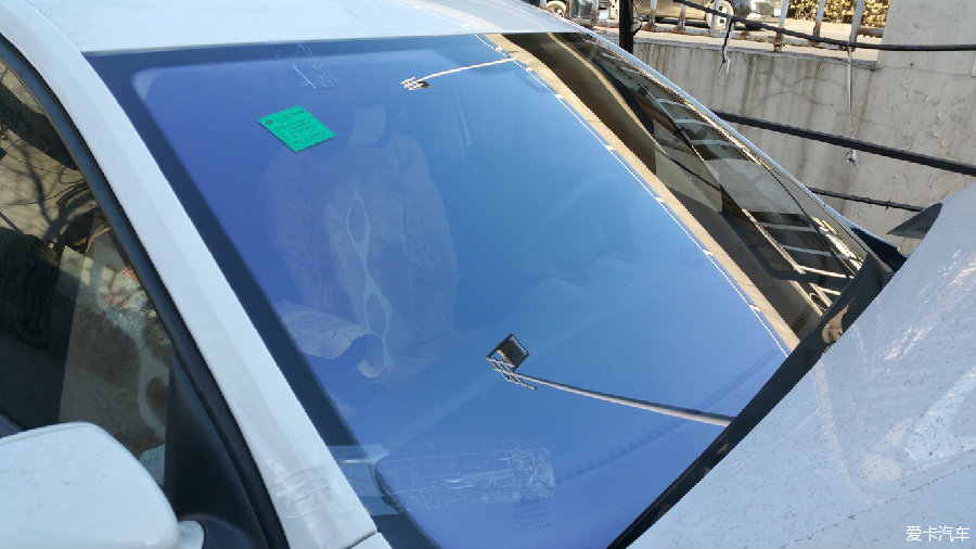

没办法只能换块玻璃了,马上到附近福耀玻璃,询问有带底座玻璃吗,回答捷达车型没有带底座玻璃,于是就定了一块镀膜玻璃,福耀还不负责给安装雨感底座,还得自己弄,用原来剩下氢氟酸溶剂擦掉底座的大黑点,雨感底座安装到位。步骤就不详细叙说了,可以看看我原来的帖子。
等底座的胶干了玻璃马上装车
可以施工了,新旧后视镜对比

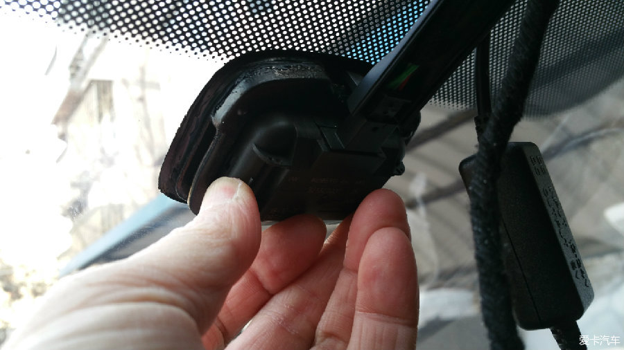

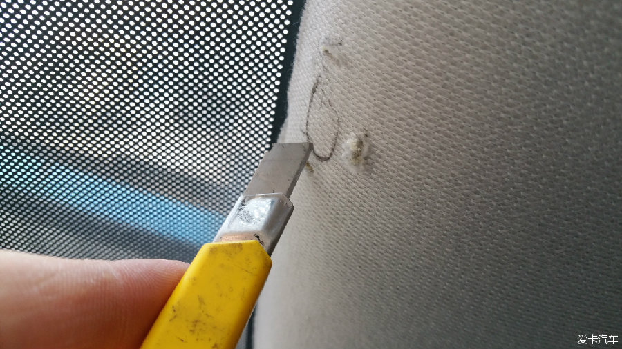

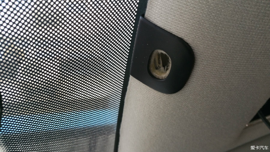

顶棚开孔
安装雨感

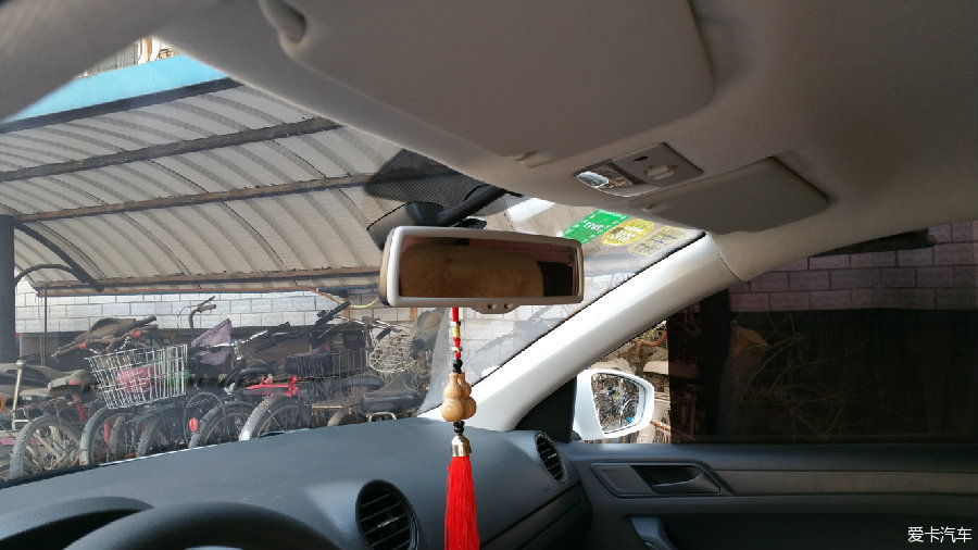

安装后视镜

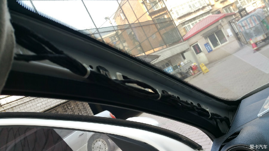

拆A柱布线
防眩目后视镜接线:1脚-----电源Acc
                                2脚-----接地
                                3脚-----倒车灯
                                6脚-----空(应该接阅读灯上)
雨感接线:               1脚------电源Vcc
                                 2脚------接地
                                 3脚------J519的73b/24脚

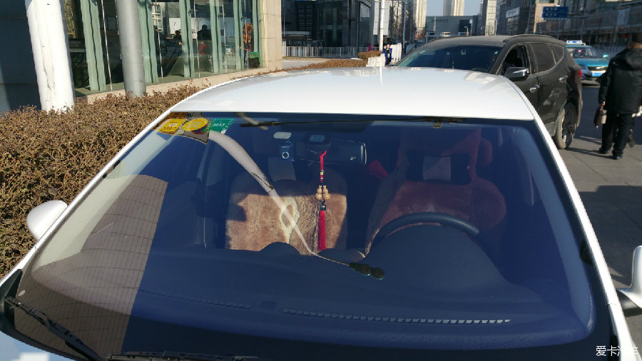

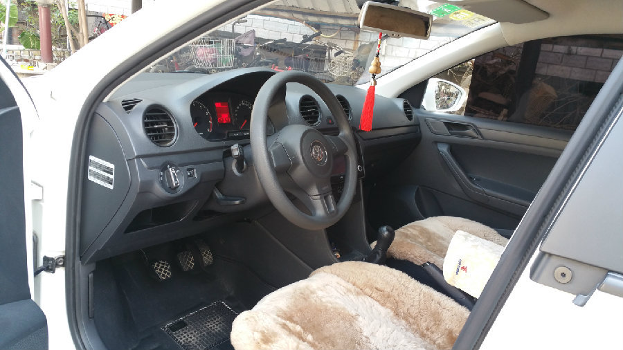

看看安装效果
是不是高大上了

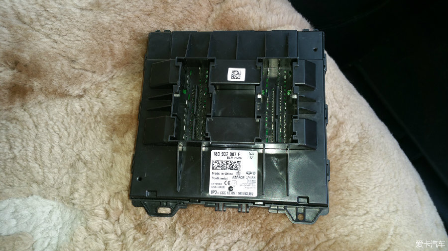

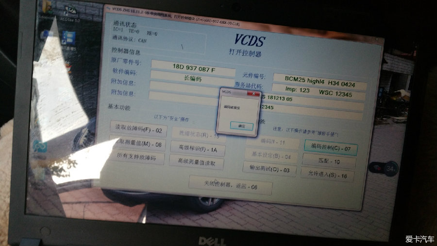

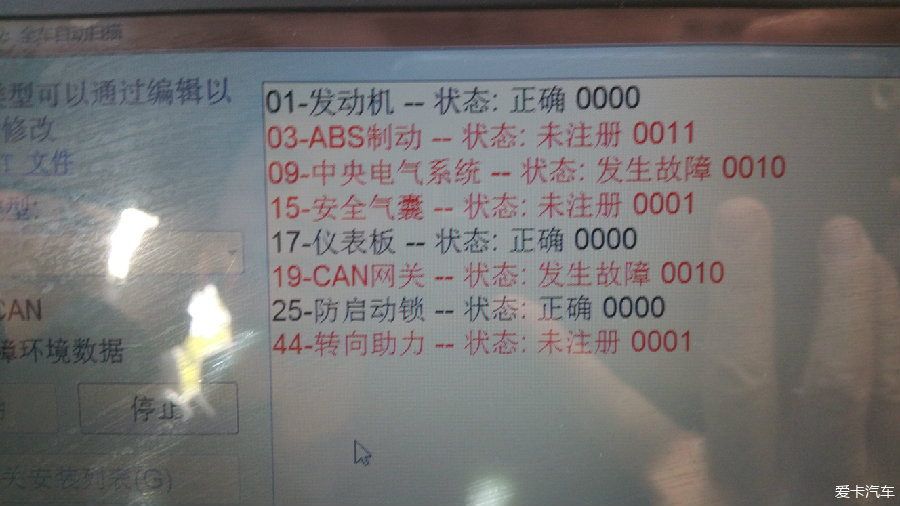

又在网上买的BCM087F模块
由于最近腰疼,顶风兄弟帮我换的模块

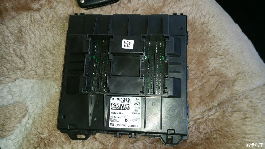

拆下来的086模块

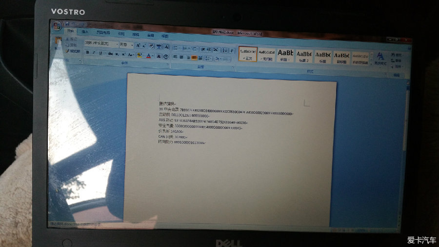

提前做了备份

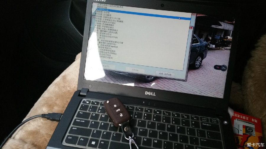

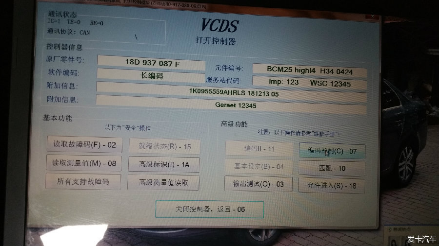

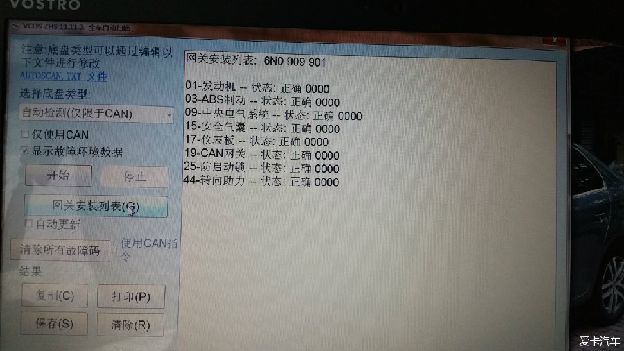

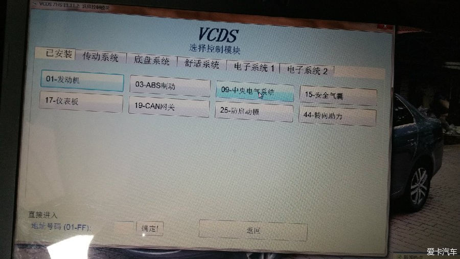

5053匹配
好多故障码

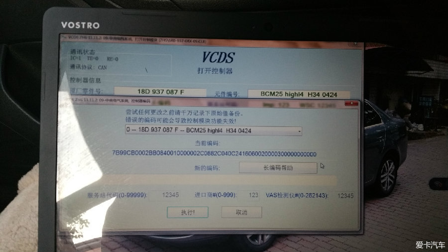

09中央电气,输入长编码
执行
最后匹配钥匙
匹配成功后清除所有故障码

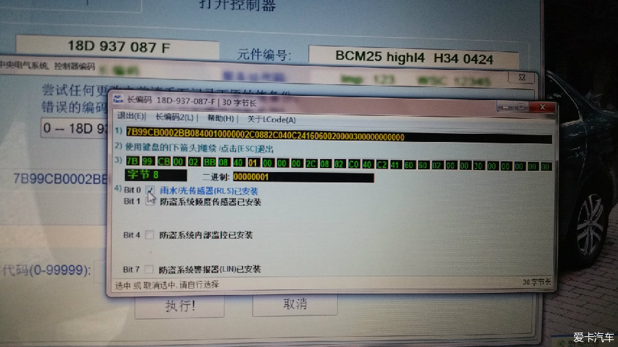

匹配完087模块,下面匹配雨感

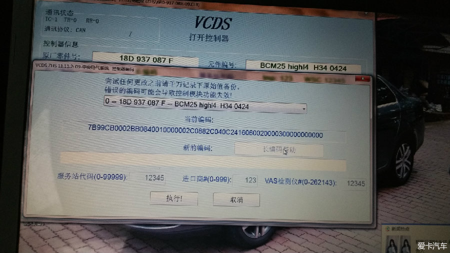

编码控制
长编码帮助
8字节bit0打钩,执行后下拉菜单就有RLS选项了
保持原来编码0730AD,再按执行就完成雨感匹配。

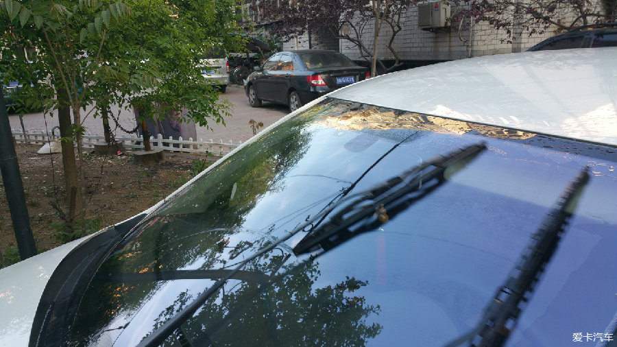

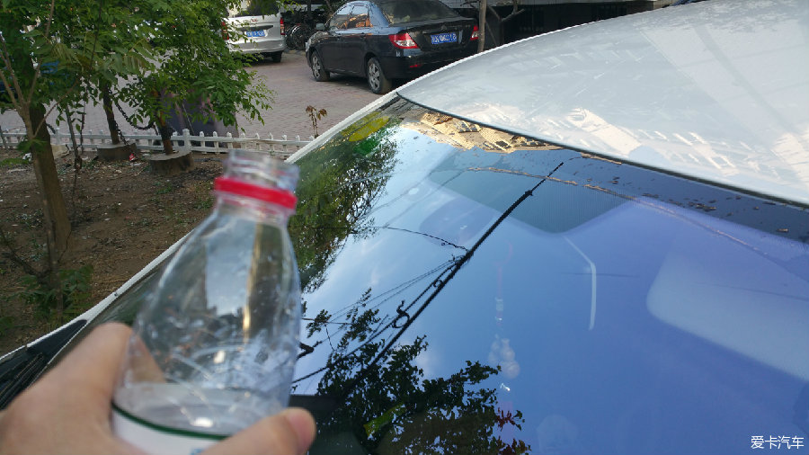

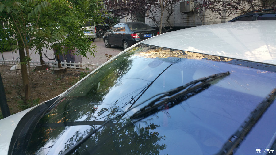

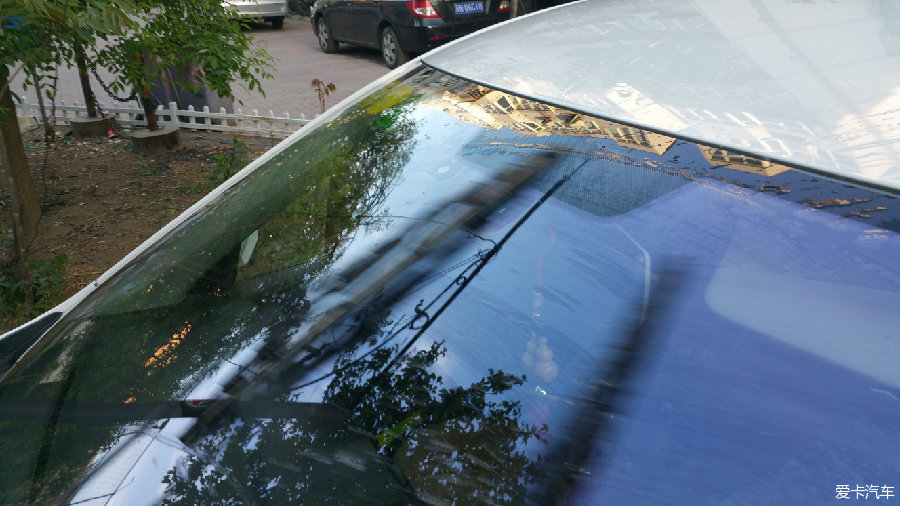

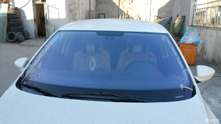

测试一下效果,向玻璃雨感位置浇水,雨刷马上就自动的刷几下,OK了!

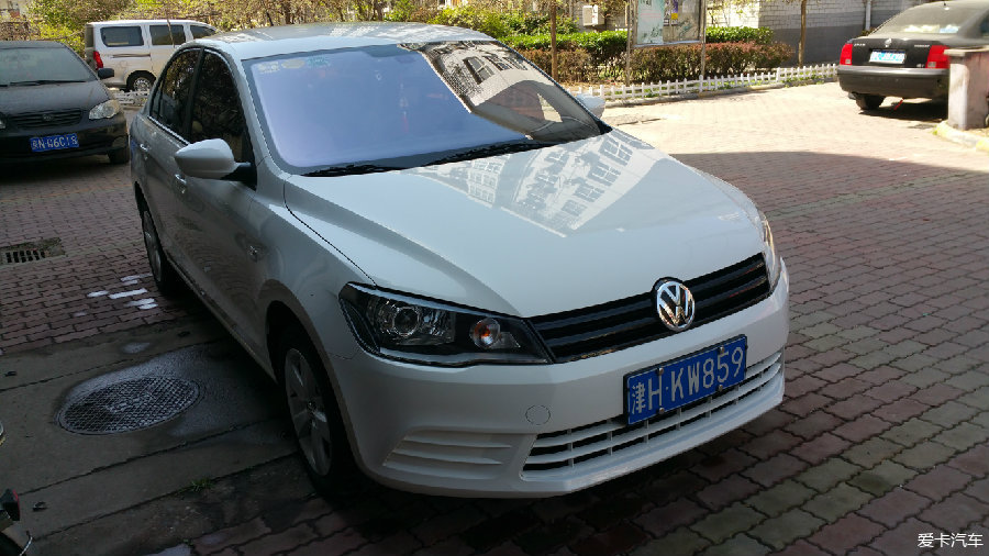

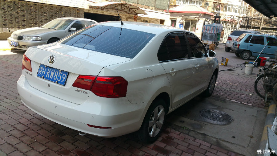

看看我的达达洗完澡漂亮吧
至此本次作业完成,我们的捷达也具备高级车的功能了 潜在功能慢慢的开发出来。
