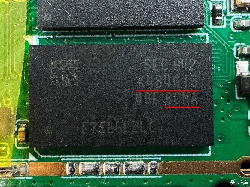

运行内存主要配合处理器多任务调度来保障视频流畅度、系统操作稳定性,开机速度的响应与录像,所以专业品牌通常会采用4Gb来确保行车记录仪的稳定性,最能直接观察到的就是从开机到录制总共花了多少时间,响应速度越快则说明性能资源优化得不错。

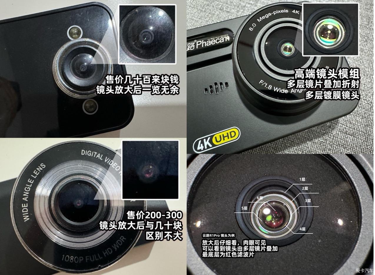

而成像的好坏取决于镜头模组,镜头主要由多层镜片构成,这些镜片可以是玻璃(G)或树脂(P)材质。例如,4G镜头表示有4层全玻璃镜片,2G2P镜头则意味着有两层玻璃和两层树脂镜片,这也是猫腻最多的地方,因为镜头模组看不见摸不着,剑走偏锋的品牌可以在这里做手脚,告诉你采用的是6层全玻璃模组,甚至所谓的6+1共7片的镜头模组实际上是不实宣传,反而可能采用的是4层树脂+2层玻璃,普通消费者是无法验证真伪,与玻璃镜片相比,树脂镜片更易刮伤且在高温环境下容易变形或产生裂纹,因此负责任的品牌通常不会选择使用4层树脂,而是4层玻璃+2层树脂更能提升成像质量,这类镜头模组通常出现在专业品牌的产品上。

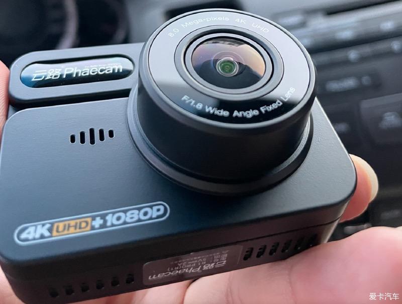

但不管是玻璃还是树脂都会对光线产生一定的阻碍,玻璃镜片大约阻光8%,树脂镜片则约为10%,多层镜片可能导致光线损失达到30%至40%。为了降低反射损失并提高透光率,高端的专业行车记录仪会采用多层增透膜技术。据了解,日本顶尖的镀膜技术可实现高达99.98%的透光率。市面上的一些高端行车记录仪已经采用了这种镀有多层增透膜的高级光学镜头,而未镀膜的低质量镜头则透明度差,内部结构一眼看穿。而镀有多层增透膜的镜头会呈现出淡绿色或暗紫色的反光,以云路R1pro的镜头为例,其镀膜效果显著,提升了图像质量和夜视性能,来看下镀膜后的镜头。
这里需要普及一个冷知识,很多人只知道图像传感器,但却不知道镜头模组采用的差异也会带来效果也天差地别,镜头作为行车记录仪的关键组成部分,其材质和工艺对清晰度和夜视效果有着至关重要的影响。假如芯片和图像传感器不变,采用不同品质的镜头模组会导致效果的严重差异,同样的码率跟帧率对效果的影响是巨大的,找了三台不同型号Sensor的机器,分别是IMX415、IMX317、GC4653,我们从码率、帧率、像素密度来看下它们的差异,硬件信息如下:

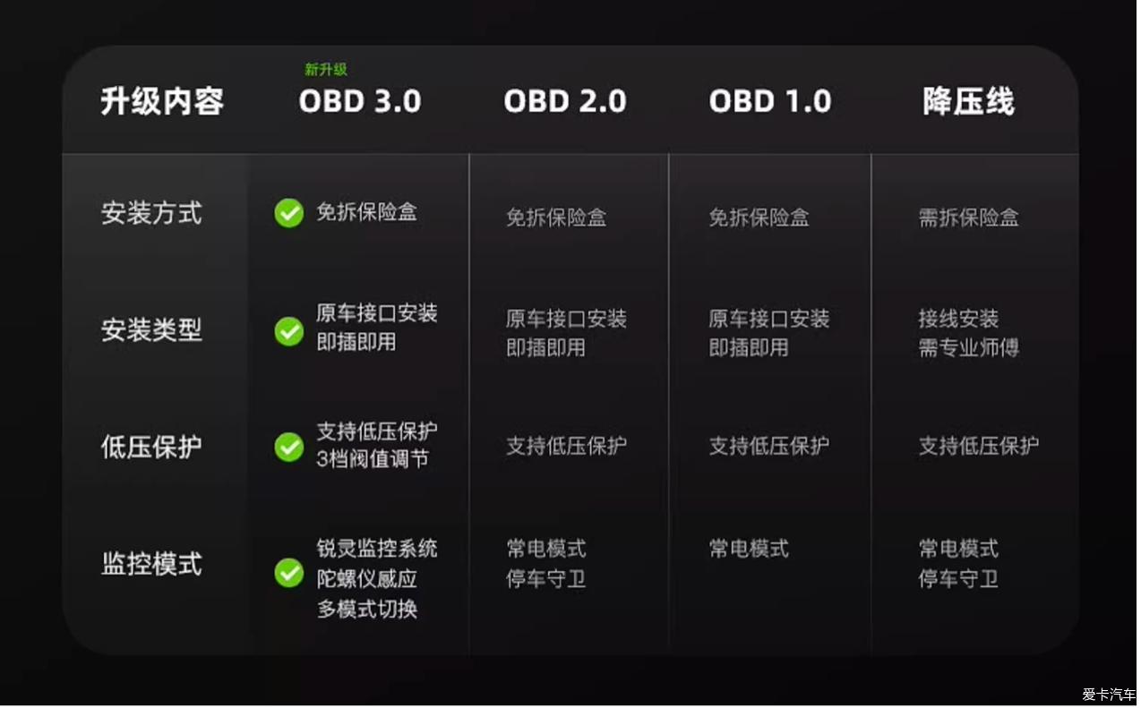

这个也算一个比较实用功能,在某些停车的时候使用,能让心里变得更踏实,例如外出,临时过夜,陌生环境,这个时候开启停车监控,心里就有慢慢的安全感,但是目前市面上停车监控的种类也非常多,一般通过接降压线到保险盒取电,通过汽车电瓶供电给行车记录仪,一般降压线有一个低压保护值11.6V,意味着电瓶电压低于11.6V就会断电,但是也有很多车型低压了也没有断电,而且很多新能源车也接不了,这种方式都是十年前一直延续至今也没有太大变化,不过我注意到现在市面上有新的停车监控供电方式,通过OBD来连接,例如OBD,既可以设置开车录制停车关机后进入碰撞监控模式又可以设置24小时缩时录制,撞击录制是通过OBD内置陀螺仪的感应芯片来驱动,那么建议选择OBD带有双模式的供电方式,这样平常就可以选择开车录制熄火关机进入碰撞监控模式,有需要的时候可以切换24小时录制,24小时录制可作为一个旁身功能,有需要的时候用就可以,同时还支持三个档位的低压保护设定,比普通降压线要更实用。

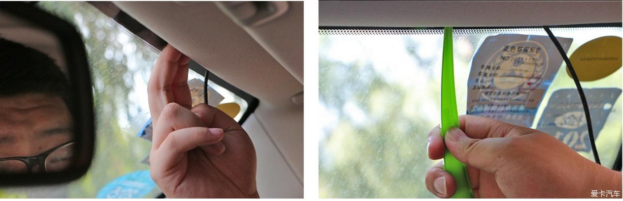

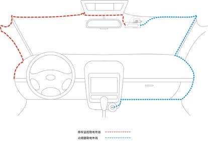

安装过程中最需要走心的就是走线了,根据取电方式的不同尽可能让线路走的科学且美观。我大概总结了一下市面上的取电方式,大致分为四种:点烟口、USB口、保险盒、阅读灯、OBD口,市面上最常见就是点烟口跟保险盒。
点烟器、USB口取电:走线方法完全一样,只是接口不同,优点是自己动手就可以完成,缺点是熄火后会断电,则行车记录仪也是不能工作的。
阅读灯取电:需要利用降压线,拆开阅读灯,优点是美观,完全看不到线,缺点是安装复杂。
停车监控取电:分降压线或者OBD线,两种方法都是可以取汽车电瓶电量,降压线取电方法一般是配合汽车驾驶位置的保险箱取电。优点是汽车熄火后依然可以工作从而录制停车监控,缺点则是安装难度较大,一般情况下推荐找专业的汽修师傅来进行操作。OBD线取电直接接汽车OBD接口,通常在方向盘下方。优点是可以自己安装,不需要拆东西,也可以选择随车电或者常电,市面上OBD接头大部分都可切换供电模式。缺点是成本比较高,配置OBD供电的记录仪目前比较少,据我了解目前只有云路支持,口红姬、兴科威、360、凌度等品牌都是用降压线。
