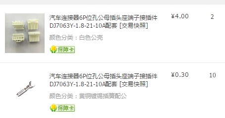

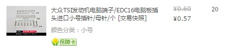

      勇敢的试吧,启动采购
      ECU用连接器针:
      巡航手柄上对应的连接器和针

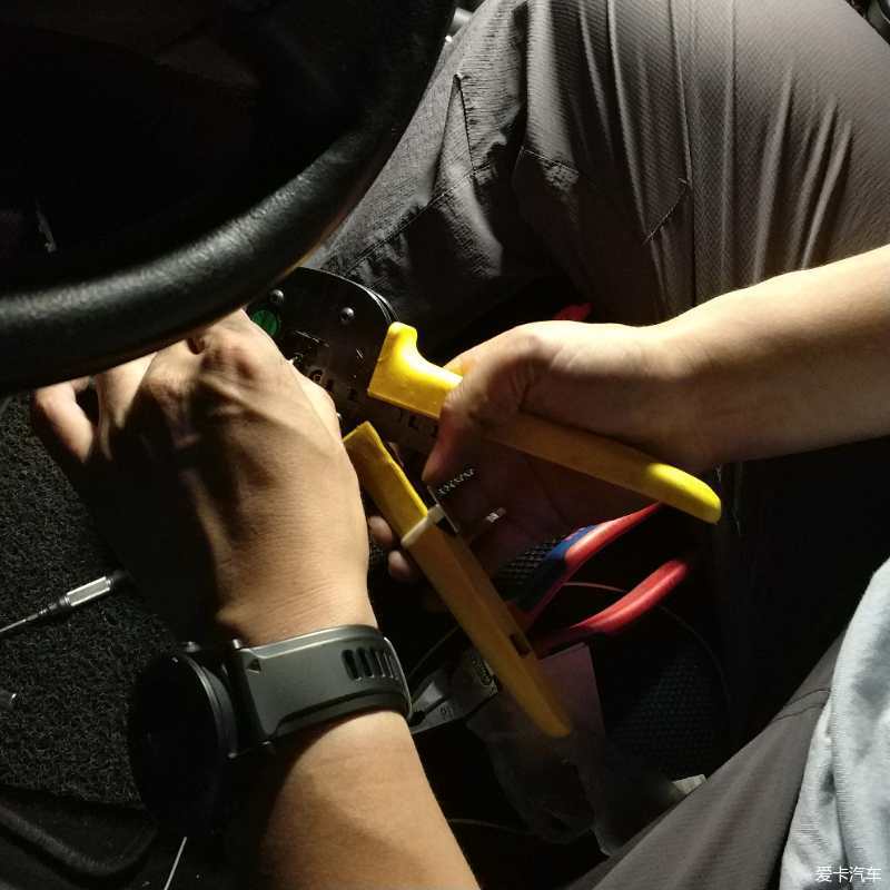

今天终于材料齐了也有时间了,约起。

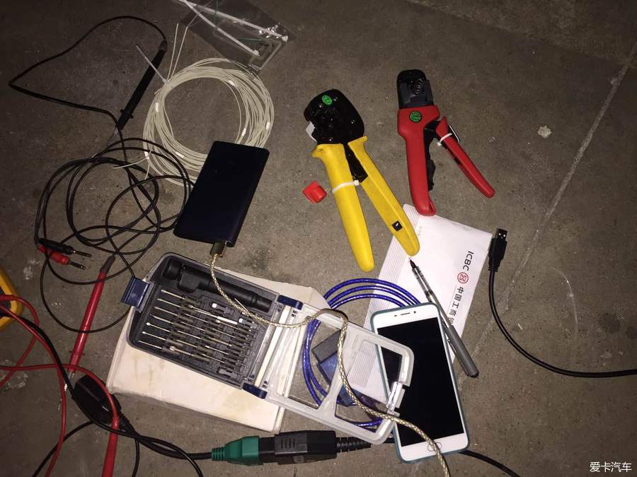

材料和工具如下:
红色是压ECU的钳子,黄色是压巡航连接器的钳子。
施工:

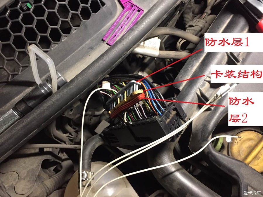

         小心拆开ECU大连接器(两个连接器中针数较多的那个)的三层密封件,不拆开插针无法固定住,我尝试用1平方毫米的硬线插入也不行,只能拆开插入,基本结构如下图:
共4根线针号:61、84、85、86
接线完成后用汽车专用胶布困成线束。使用扎带固定。

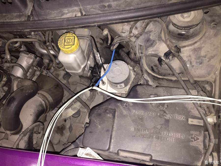

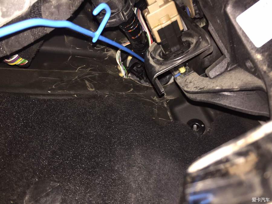

用铁丝从车内踏板上面的密封圈内穿过,再从机舱把线束勾住,引入到驾驶室。蓝色是晾衣架改造的穿线铁丝
加工巡航手柄端的线束

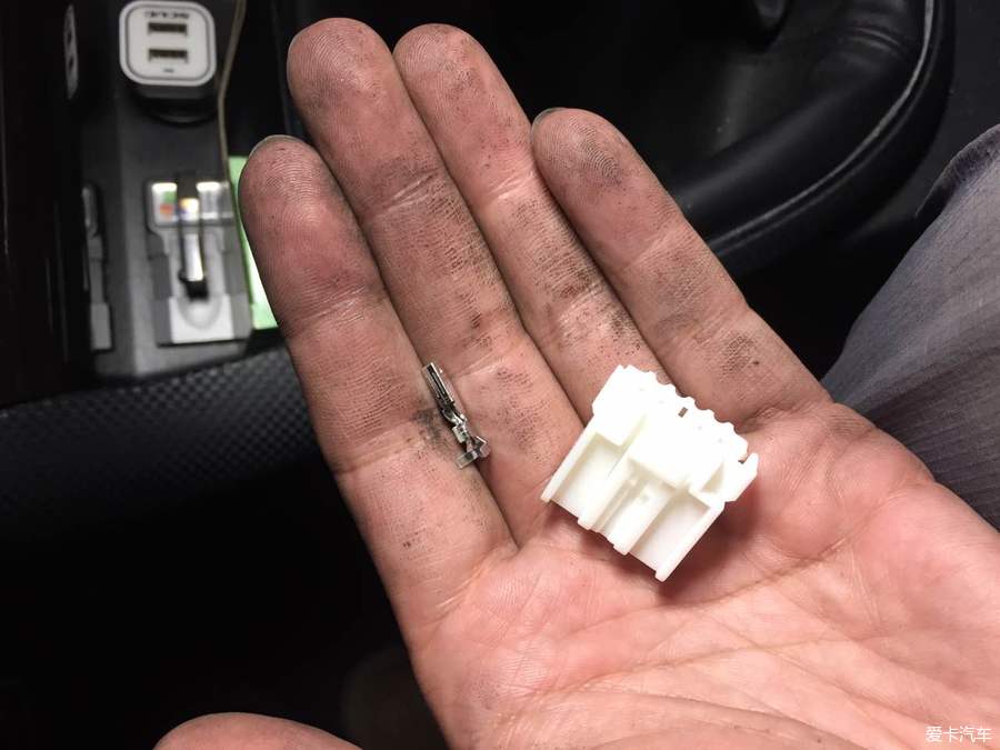

巡航手柄端的连接器特写(请忽略黑手
连线方式:ECU  61、84、85、86对应巡航连接器1、6、4、5,另外再从熔断器上取电+12V到巡航连接器的2点。

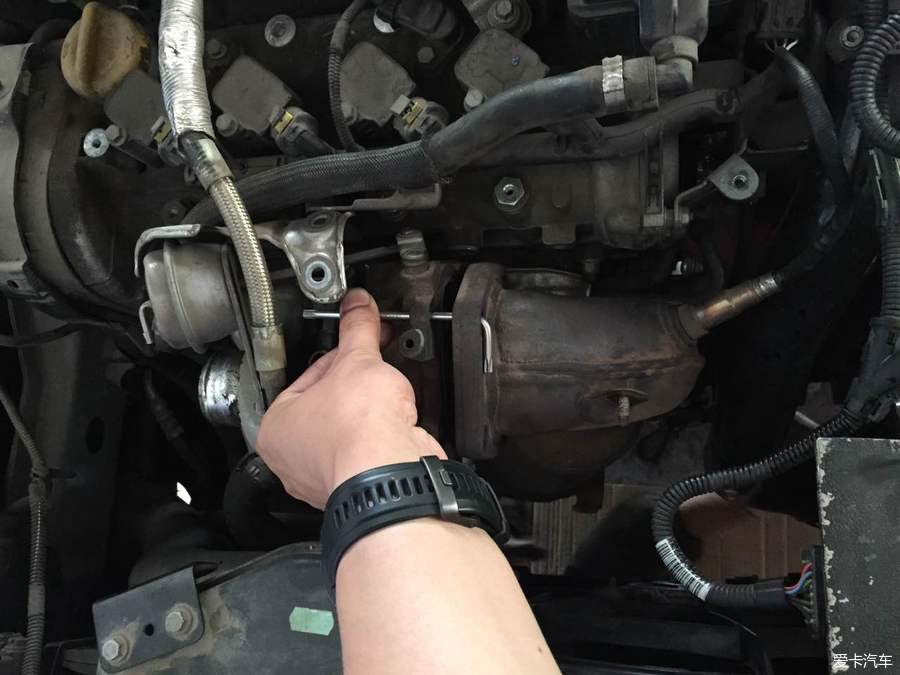

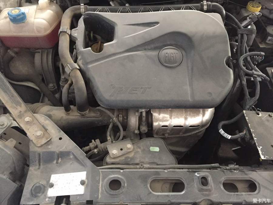

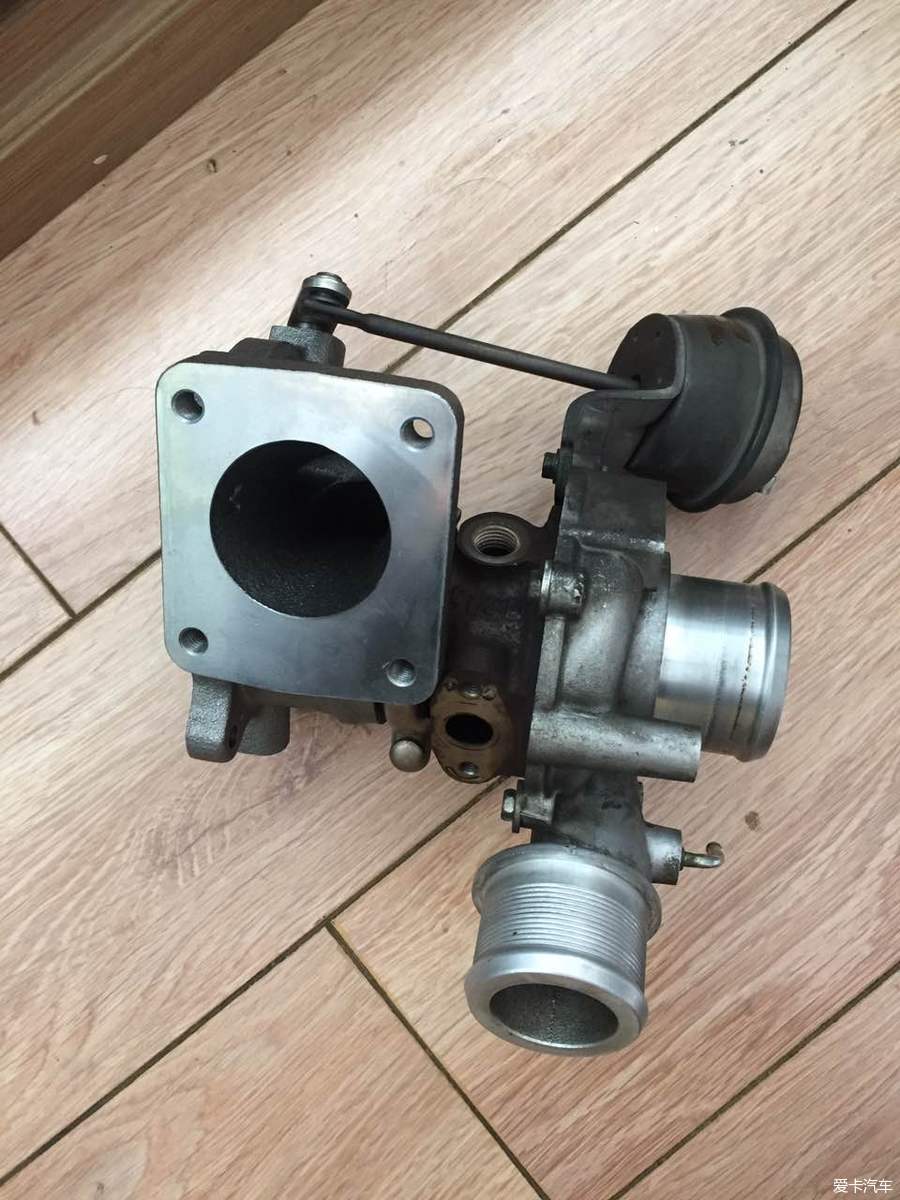

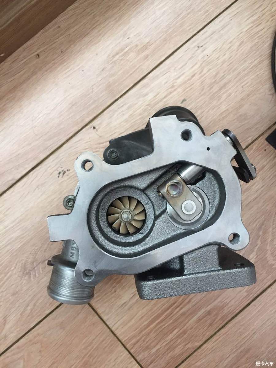

另简单一提120p涡轮换150p涡轮的过程,因为没有马力机,没有测数据,但是感受到发动机紧实了,加速的时候声音低沉而有力,很舒服。推背感没太有明显得感觉。
拆包装,价值2500,回收涡轮再打个对折,还是很值的。
VL36,就是比VL37大一个数
挺新的来

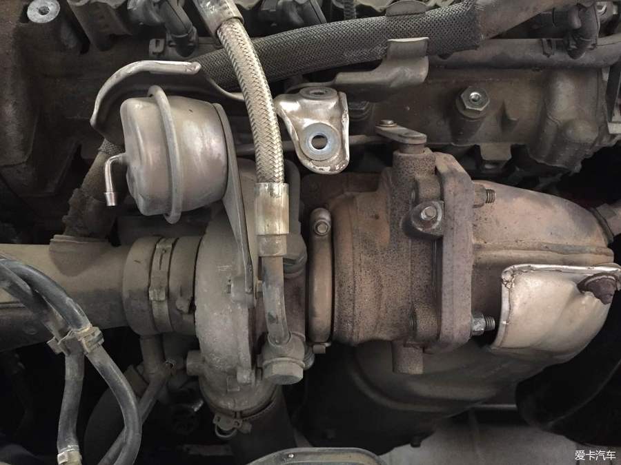

拆拆拆,各种拆
我的涡轮怎么看起来全是锈。
我帮忙

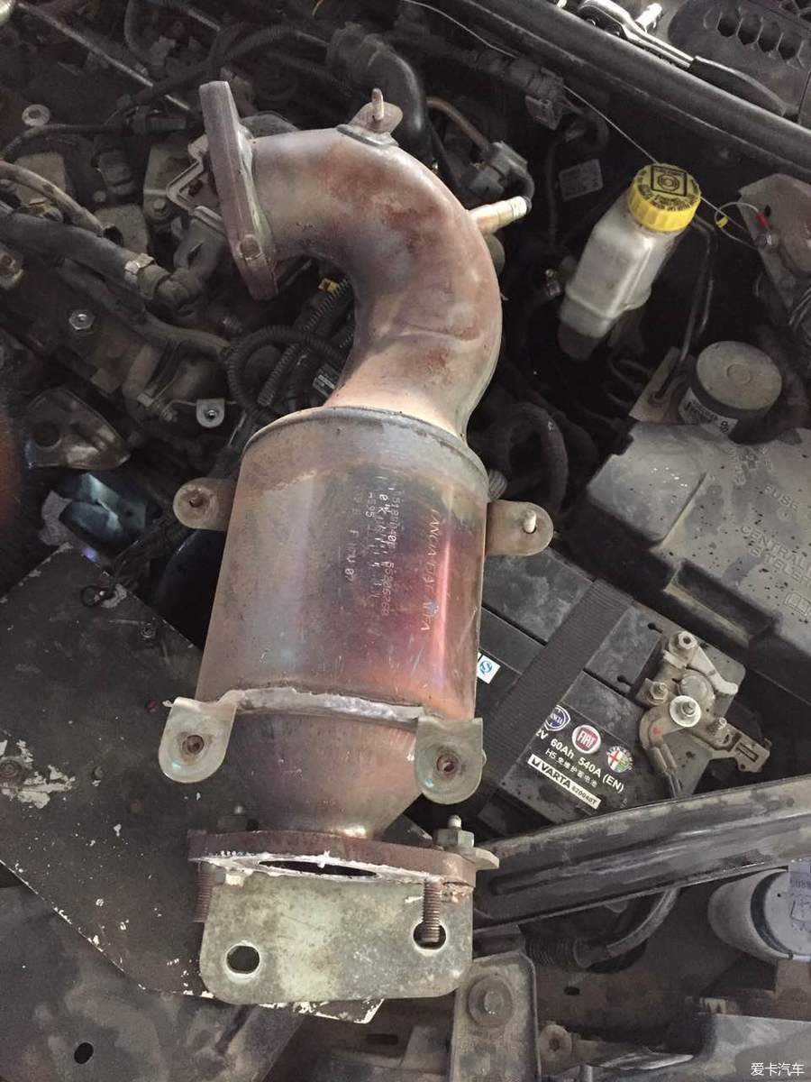

拆下的三元催化
呃,对不起,后面没有图了,当时赶飞机没跟着看完。毕竟不是我亲手操作,大家看个热闹吧。
