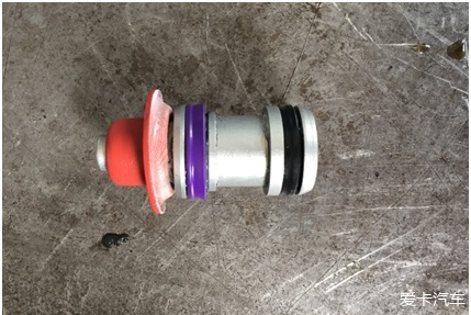

上论坛,看车友的故障,发现故障现象一样,故障是离合器执行器的油封坏了,故障的是这个样子:
于是各种找油封,带着油封来到4S,拆开一看又TM傻眼了。我的油封完好。
心凉啊,无助啊,走投无路了。

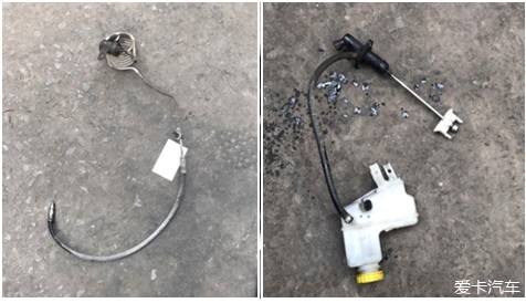

套装如下:
非金属踏板(老赵你欠我金属踏板)
  油管                                     油壶和离合器泵
换挡机构和拉线                                         齿轮箱

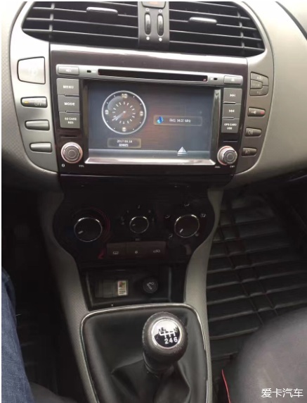

安装过程不必多言,不到两天时间,就顺利搞定了。所有的东西原车位安装,不需要打孔、打磨、搞破坏。
修理店老板收了我2000块,前前后后耽误了他那么久,老不好意思了,后备箱正好有条限价烟,就送给他了。
AMT那奇怪的档把成了这个。

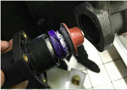

泉州有一个车友同样的故障,一直没找到原因,4S拆了自己的车离合器执行器换上,好了,确定离合器执行器坏了。我们沟通了很久,交流经验。已经忘记怎么交流的了,或许没有谈钱,我把我的离合器执行器发给他想让他试试好不好用。结果人家把我的油封拆走把车修好了,真特么的郁闷,一个油封怎么要钱?一郁闷要1000,结果把人家还给得罪了,不敢再要钱了。倒是人家许诺找到油封再还我一个,好吧,我等,我等着,时间特么的不值钱。没有油封的执行器发回来是这个样子
说是我寄的时候弄坏的,嗯,有这可能,早说一声啊倒是。好歹我也是为了给你修车,反正你还有一个传感器剩余,就不能送我啊。算了吧,我的执行器就这样变成了一个废品,本来老赵要2000块收的,打了水漂了。
想起这事还心堵,谈钱伤感情。

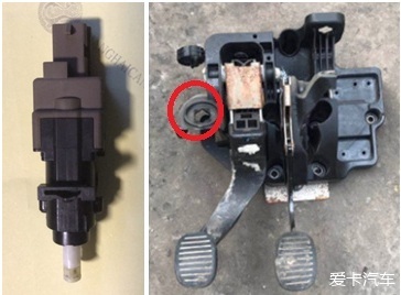

用谷歌百度了不少资料,知道离合器开关的重要性,同时在MultiEcauScan软件中看到发动机有自学习功能:通过踩下离合识别变速箱类型,于是确定这个车有离合开关。问老赵要东西,怎么能缺斤少两呢???这事得讲究啊。
就是这个玩意,装在离合踏板机构上

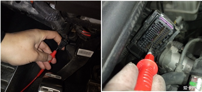

另外,有了离合器开关,没有线束啊。本着从人民中来,到人民中去,发动群众调查研究------找到本地车友呆味现车测量去:
牢骚一句:人家的踏板多好看(老赵欠我的)
一端在离合踏板,另一端去发动机ECU连接器上找,这不是一个简单的活啊。
线测量出来了,然后是加线,为了研究拆卸ECU连接器,特地淘宝了一个拆车废旧连接器拆装了一遍。要搞就搞得和原车一样,于是买了新的连接器针,连汽车用的胶带都买了,这种胶布背面有绒,防止线束磨损。
拆卸连接器和加线过程忘记拍照片了。总之,相当需要技巧,请车友们轻易不要尝试,即使是4S店要动这些连接器,也千万慎重,因为很多工人并不能理解连接器上很多的防水机构。不过,你们的车基本上这辈子都不需要动它。

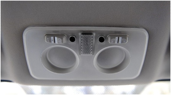

至此基本完工,但是有强迫症的人难以收手,里程表还闪烁,要来了气囊控制模块,等有空装上试试。要来了带氛围灯的阅读灯,下图是借网上的
