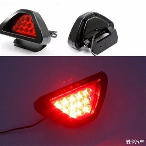

是领航灯还是巡航灯?上个图,看看是什么样的,上灯的图和灯的标签图。我胖头鱼就自己装了领航灯,接了小灯线,尾灯亮的时候就会一直频闪来提醒后车。
就想接个这样的灯,就是亮一次就不亮了
来自 爱卡Android版 发表于 2024-10-11 16:37    IP属地:未知
想接到刹车灯上,踩刹车是提醒后方
