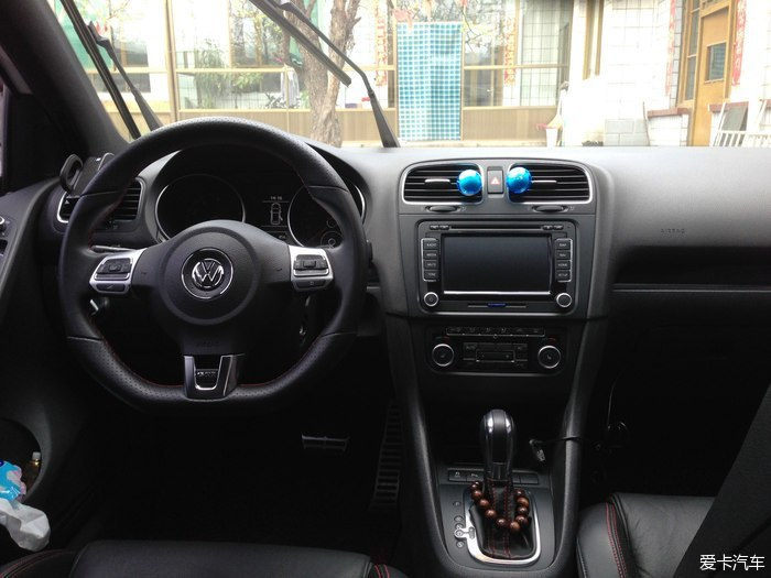

就将目光转向6代。6代gti方向盘长这样。

现在大众多款的高配车型都配置类似这款的方向盘了,真是喜欢啊。开不上豪车,摸着方向盘也不错啊。。。。。
这个方向盘都是进口的,产地有德国、波兰等,另外分红线、灰(黑)线、按键背光灯有红色和白色区分,还有带拨片和不带的区分,还有gli、gti、R标志等区分,大同小异。

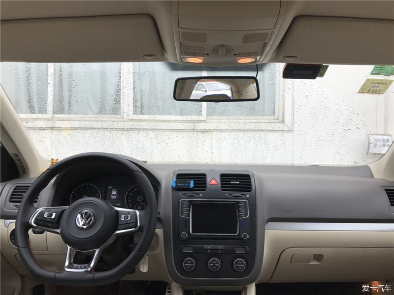

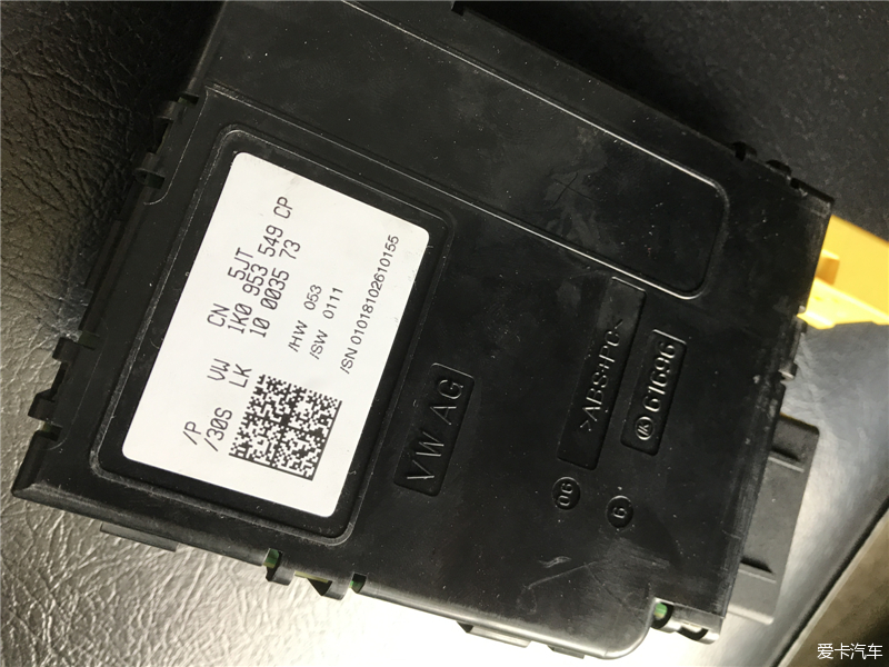

这是商家发的多功能方向盘模块,

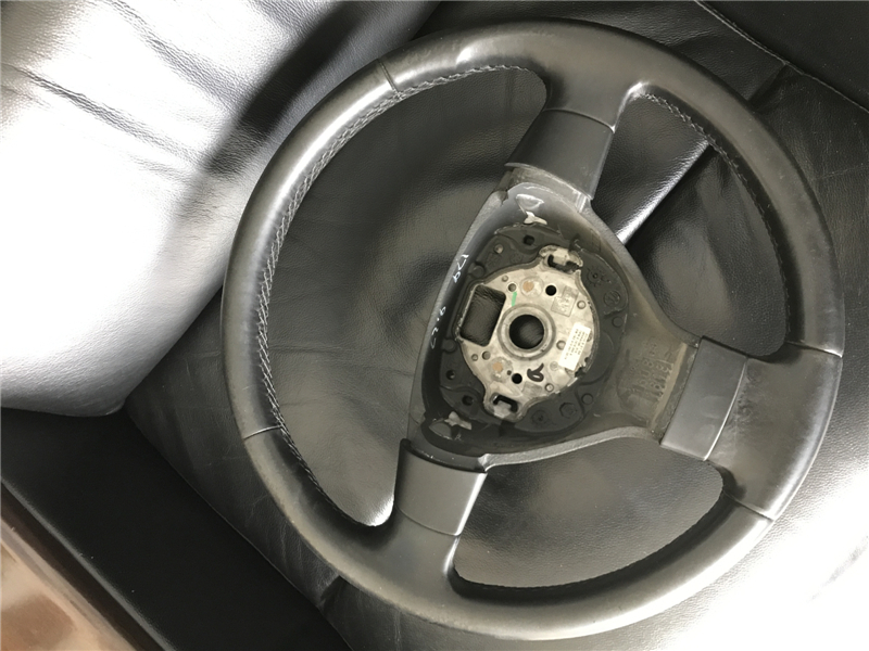

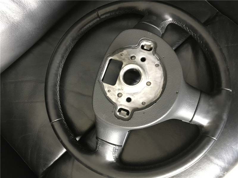

老板亲自上手,实际上如果只换方向盘的话,自己也可以搞定,论坛上作业也很多。老方向盘露个脸。
一眨眼拆下来啦

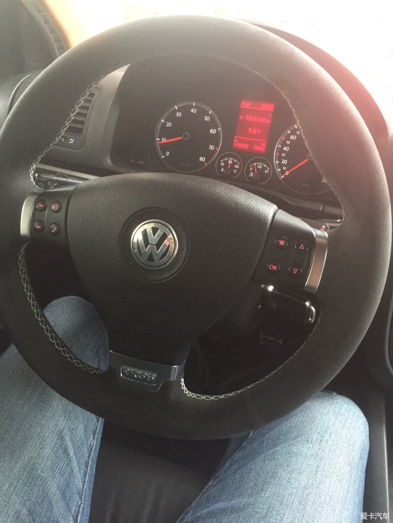

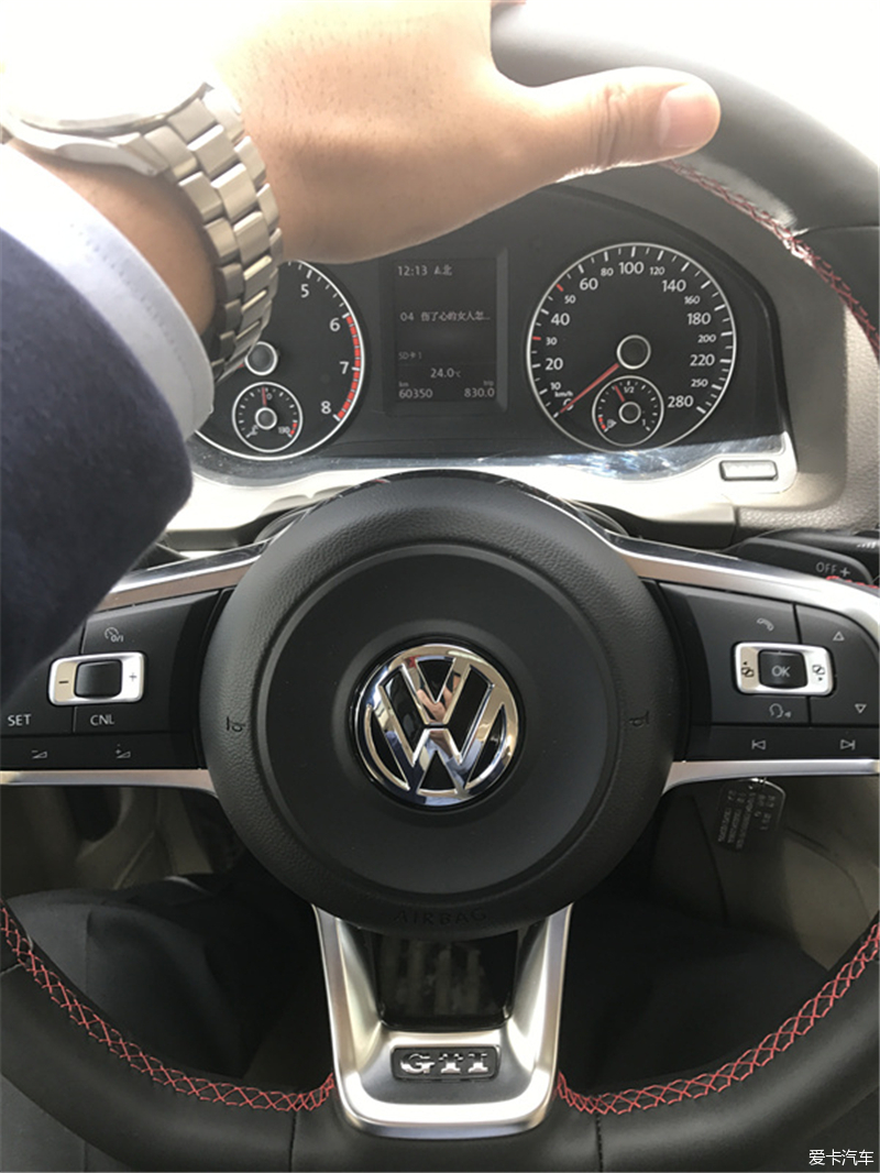

换上啦!!!

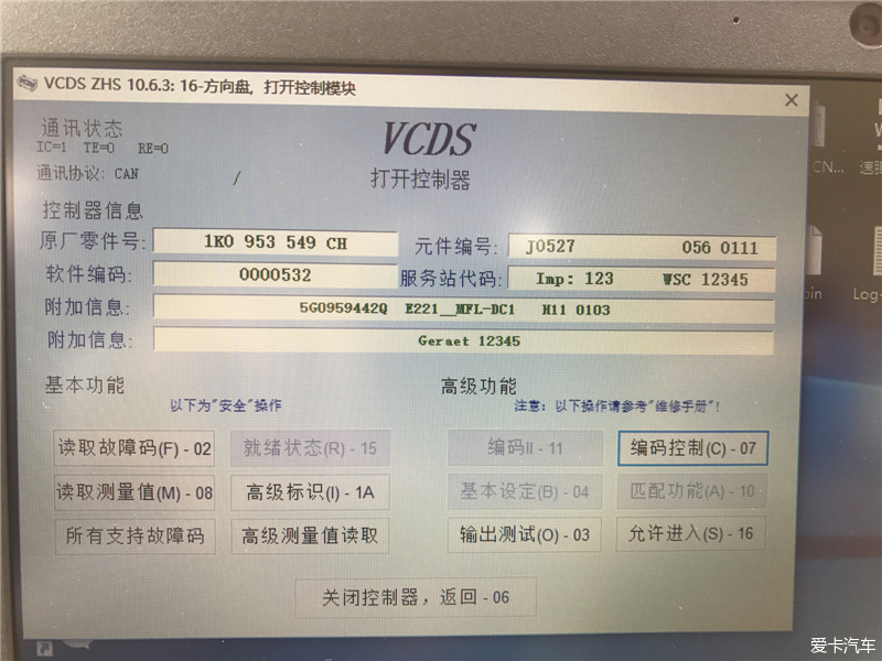

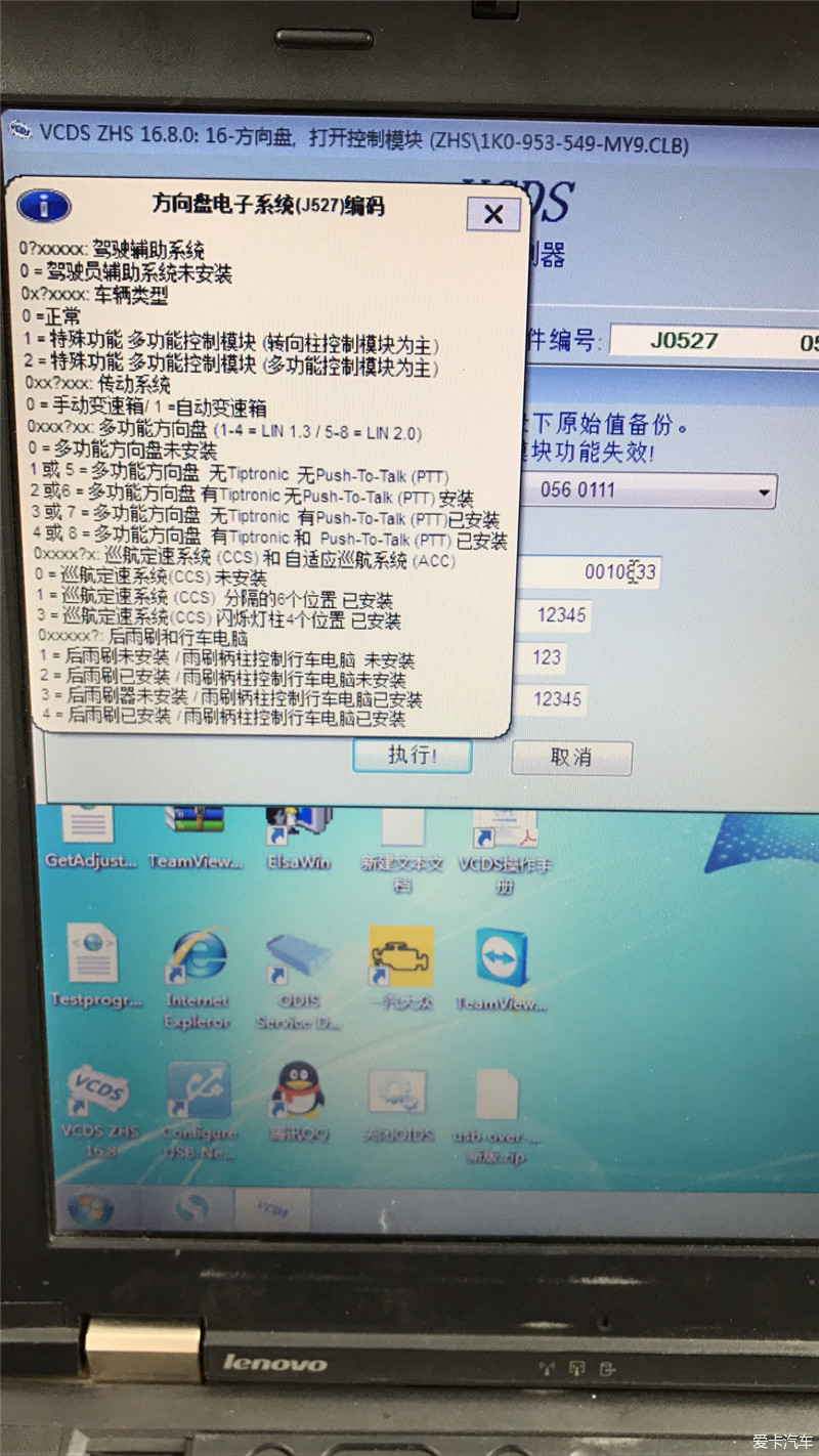

换方向盘和气囊还是比较简单的,换好之后编码费了半天功夫。
这是当时的编码,末尾几位数按照编码帮助更换了1533、0101等,其它都好就是左右菜单键不能用。奇怪的是最终放弃了,回家之后试了下左右菜单键又能用了,用5053看了下,正确的编码是:0000532
最终还是如之前说的,按键背光不亮,定速运航按键无效,我把设备号啥的发上来,论坛有没有高人帮我解决,大米送上

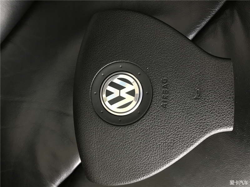

换下来的盘子、气囊和模块:

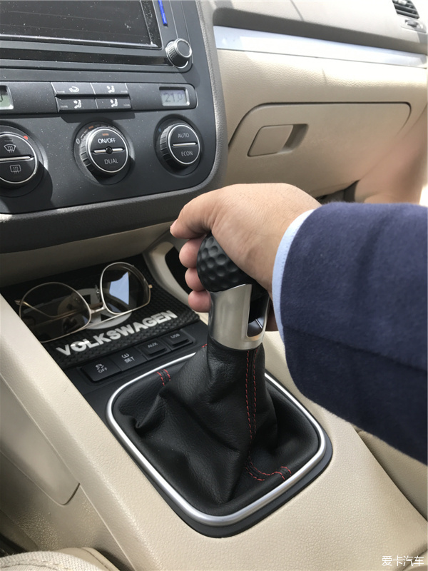

话说方向盘和排挡杆是开车摸的最多的来那个样东西,尤其是手动挡的车子,排挡杆手球手感如何那是相当重要。

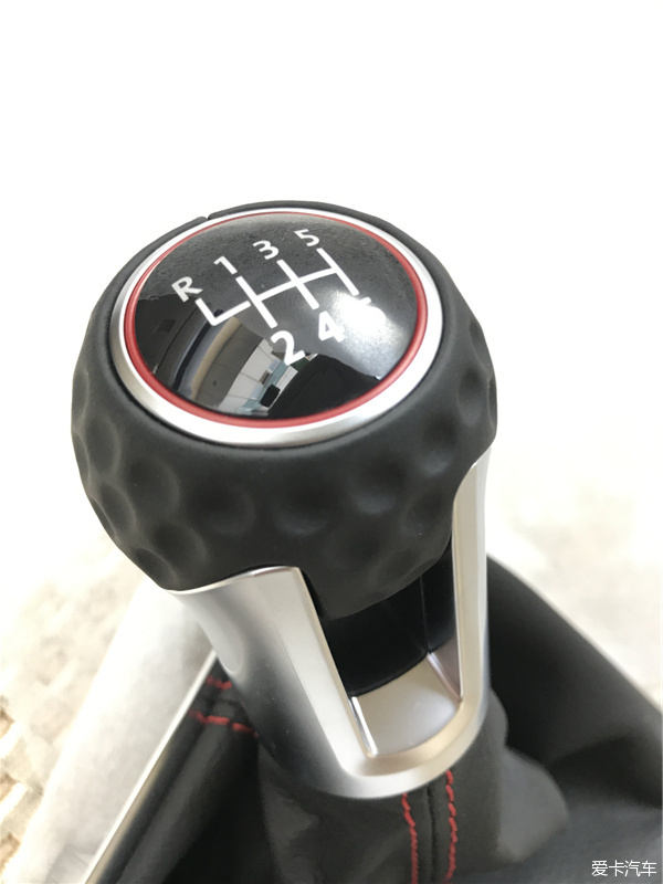

方向盘既然是7代gti了,排挡杆当然也就7代gti啦,可是经过了解,原装进口的价格惊人,有些犹豫了。。。。。。另外的选择就是速腾冠军版的红线排挡杆,或者奥迪A3(参数|询价)的排挡杆,价格都还能接受。可是速腾冠军版的和我原车的几乎一样没啥意思,a3的没有红线款不爽,转了一圈还是回到gti上面了,贵就贵吧,为了那个手球,咬咬牙狠狠心。。。。。。
这个排挡杆可是费了劲了。。。。。。
看网上作业比较简单,就想着自己动手,过高的估计了自己啦。

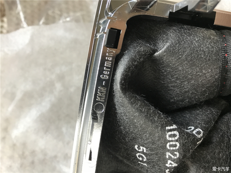

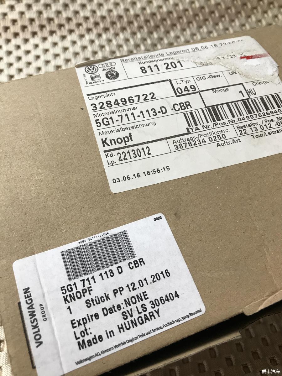

包装。。。。。产地匈牙利

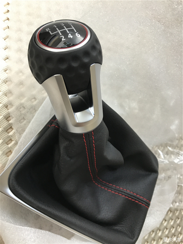

看看新到的排挡杆,啦啦啦。。。。。
用指甲沿着排挡杆底座前面扣起来,很容易就把排挡杆底座拿起来,把皮子翻起来,就露出里面的铁杆,用起子把排挡杆那个卡扣撬松,排挡杆就可以顺利拔下来了。

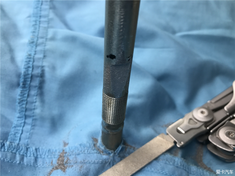

麻烦的是原车排挡杆从下到上面球头里面都是通的,而gti的排挡杆球头是独立的,和下面的不通,这样不改造装上去就会高出很多,反复计算了下大约高出6-7厘米。一咬牙决定锯掉一节排档金属杆!
先锉出斜面,因为排挡杆里面有个斜面,装上后防止来回转动的,铺上几层旧衣服防止铁屑掉进下面的换挡机构里面。
锉的差不多了,上钢锯!!!实在没劲了,应该再多锉掉一部分。。。。
锯下来啦。。。。。

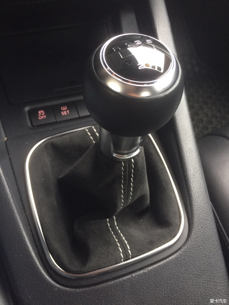

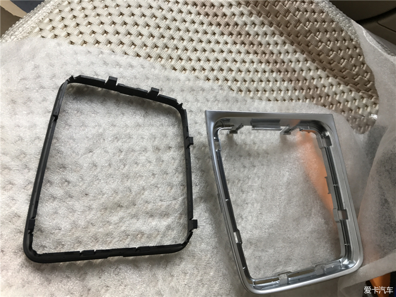

另外,gti档把的底座不能用了,得把原车的排挡底座拆下来,换到gti排挡杆上面。
右边的是新的,没用了。
gti排挡杆底座,几个卡子很容易拆,德国货

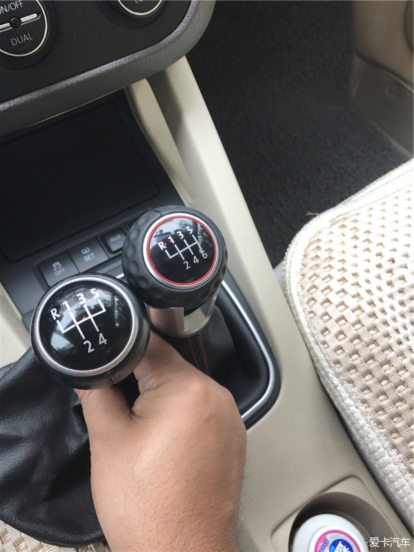

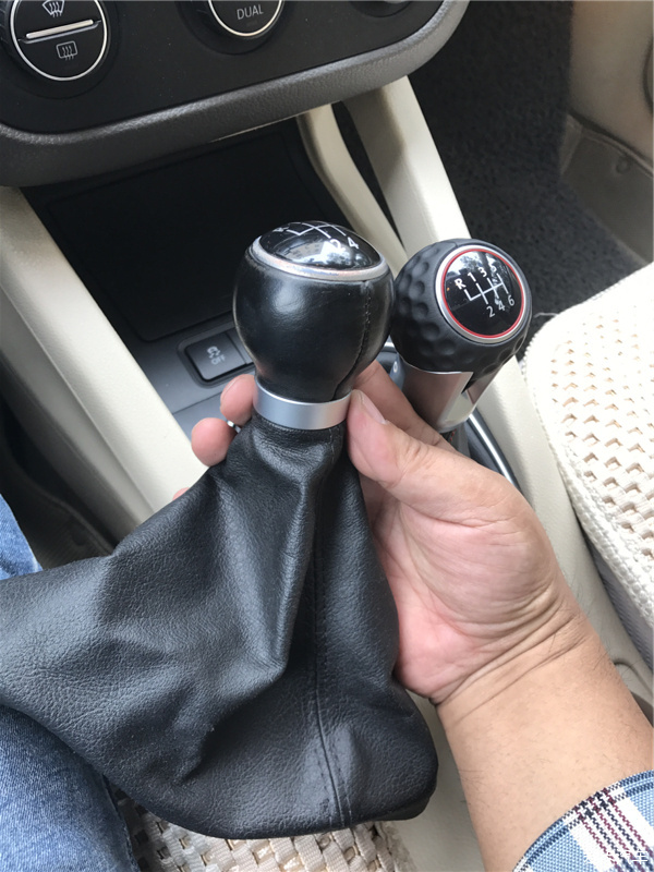

换上啦。。。。6挡
比较下。。。。
不干活很多年了,出了一身汗,不过看着自己的劳动成果,还是很有成就感的,关键是摸着手感老好啦!

发表于 2017-05-04 17:25    IP属地:未知
引用 eccozero 于 2017-5-4 17:03 发表的回复
按键背光不亮这个国内暂时没法治,不过有个老外能通过调多功能气囊线束的法子把灯搞亮。
估计按键背光可能和仪表以及多媒体导航的背光,以及大灯之间的通讯信号有关,平台不同,协议不同,pq35平台的协议不支持mqb的设备。

引用 eccozero 于 2017-05-04 19:05:00 发表的回复
不是,是游丝不支持。这个盘子放到高6上面直接点亮。老速腾的游丝不支持7代的盘子。解决方案:换bcm和549b游丝。或者像老外那样,在多功能气囊线束上动手脚。别的没法搞

引用 zjlfqq 于 2017-05-05 08:09:15 发表的回复
000532编码不对,最后一位2是后雨刷已安装,最后一位应该是1
是啊,按帮助要么是1要么是3,不用雨刷手柄调整菜单,应该是1,但是目前的编码是正常的,按键除巡航全正常。

a3的排档杆
来自 爱卡iPhone版 发表于 2017-05-05 09:55    IP属地:未知
引用 gu6250 于 2017-05-05 09:29:01 发表的回复
我觉得手动挡应该用圆的,D字的不好打
谁用谁知道
