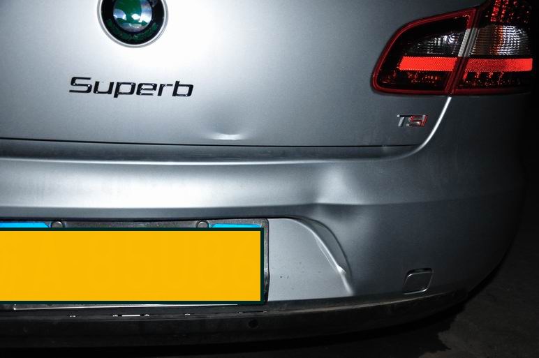

看下这个图,图中蓝色的位置就是别克撞击的位置,也就是别克牌照的位置。

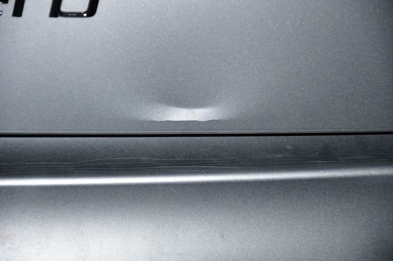

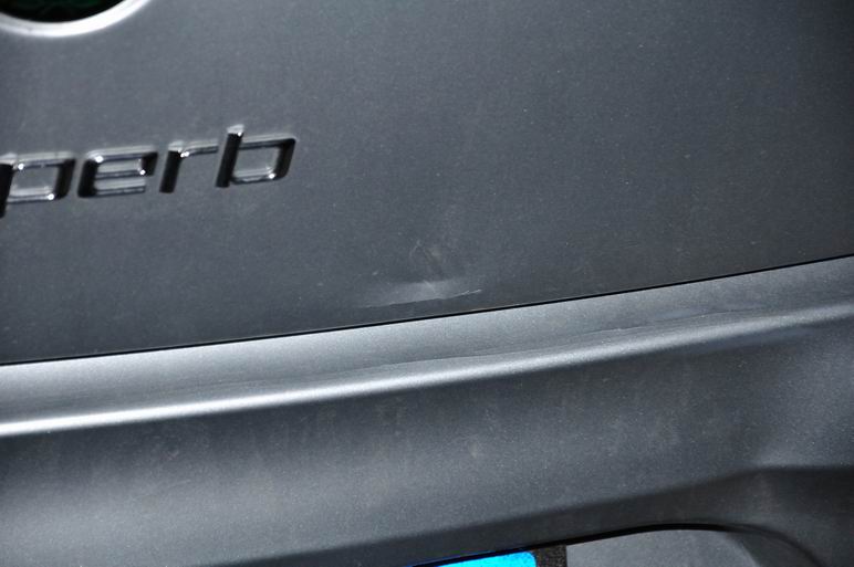

因为后保险杠是软的,所以伤痕在右边,至于后备箱上的那个伤痕,
就是别克车头标的前盖顶的,所以撞击点是在蓝色位置,
手机照的那张也能看出一些来!
还有一张后备箱大面积表面漆裂开,证明后备箱有被拉开很多。。。

然后,下面是事故后的车辆状况,
先看对方的,这些都是过年后拍的咯,
从外表看,对方别克一点事情都没有,就是牌照变形咯/
对方也还么的拆检
然后看俺的昊锐,
后备箱盖装凹进去一块,后保险杠瘪进去一部分咯。天杀的!
后备箱上的伤痕

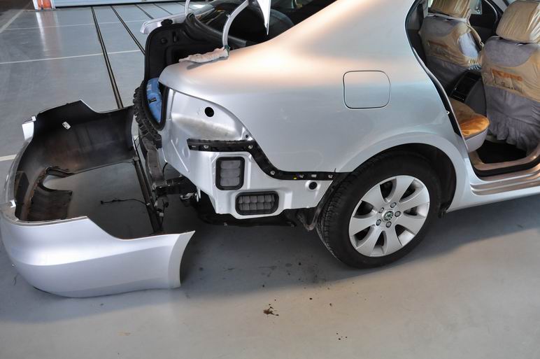

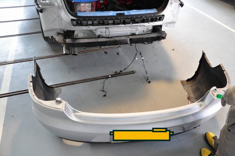

于是开始拆检,这一拆,不得了,我的心,是吧凉拔凉的。。。。。

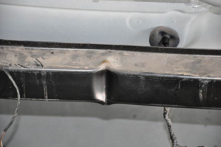

先开始拆灯,然后下保险杠

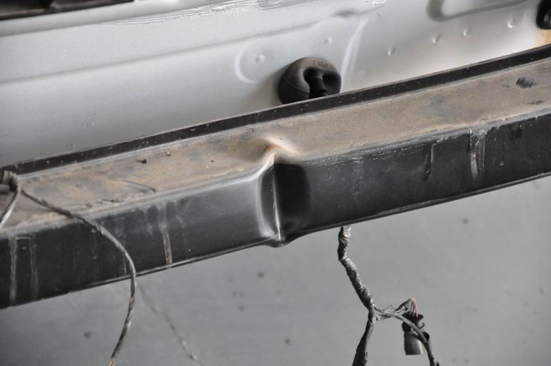

杯具咯啊!看见里面的梁没有啊!镜头再进一些!
梁直接凹进去咯。。。这么脆弱啊,对方可是一点事情都没有啊,连漆都没掉。。。我靠啊。
从侧面去看!!!!
全方位多角度的看下
我看咯以后认为,这个梁变形咯,对车架绝对有影响,
4S和保险公司的人都是么的什么事,更换后就可以咯,
我觉得即使是跟换咯,也只是梁的问题解决了,
毕竟撞击使得这个梁都变形咯,这个梁又拉动车身,多多少少哦会有些影响的,顶多说是影响不大而已!
说老实话,当时这个保险杠以拆开,我的心都凉咯,难道昊锐也开始吸能咯??
我比较咯下,旁边的一辆明锐的后防撞梁,明显比昊锐的要更加结实!
可以看一下我拍的照片,
上面一个是昊锐的,下面一个是明锐的,两者的材质以及厚度等都差不多,
至少目测没有明显的差距,但是大家仔细看看设计上面,
可以看出明锐的后防撞梁多咯一道工艺,就是有一道褶皱,
这无疑加强咯横梁的防冲撞能力,而昊锐的只是一道平平的,
看看明锐在巨大冲击下都没有变形的防撞梁,还有我几乎看不出问题的冲撞下的昊锐,横梁变形成这样?
我的心真的是吧凉拔凉的,我觉得,不经过这次事故,也不会发现这样的问题,
我个人认为这是车子的设计缺陷,不知道大家的看法是怎么样的?

因为我赶着用车,而4S短时间内没有后防撞梁可以跟换,只好又把保险杠装上,
等4S防撞梁到咯,再去进行维修,于是,什么都没有修,就把车子开回家咯,
各位再看看装好后的图,和没撞差不多,但是里面却,我泪奔啊!

感谢给位的回帖,看过明锐的后防撞梁,在对比昊锐的,
明锐的后防撞梁价格比昊锐的还要便宜200元,
在这种情况下,我对于上海大众使用此型号的防撞梁是否合理,表示怀疑,
我想知道各位能够通过怎样的渠道将问题反映出去,
我25号去上海办事,难道直接去斯柯达上海公司?

原帖由 真正的猛士 于 10-02-21 13:38 发表
话说这个凹陷的形状很奇怪啊,一次大面积的碰撞,为什么形成如此有棱有角的小凹陷?莫非是当初的零件就有瑕疵?!
我突然想起来,后防撞梁,右边的4颗螺丝,右上角的螺丝都已被拉出!
让我看得滴汗啊。。。。。

发表于 2010-02-28 02:11    IP属地:未知
原帖由 杰夫威 于 10-02-28 00:27 发表
钢梁凹陷部分上端有锈蚀。。。。难道是老伤?
或者。。。。不会是油漆下面都是锈的?
这个我倒没有注意,明天去4S修车咯,
让4S拆开,我仔细看下。。。
如果是有锈的情况,就真的要向4S讨债咯
