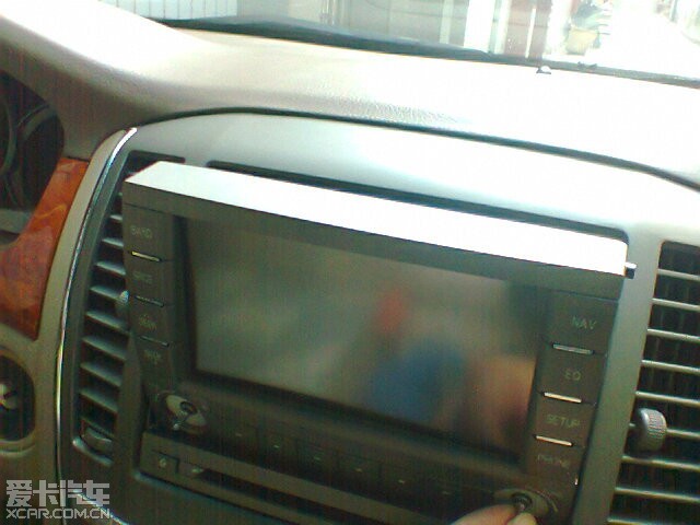

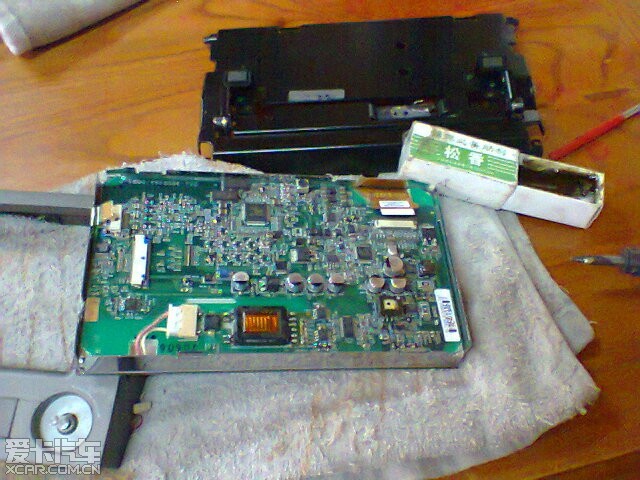

07君越豪华导航版的显示屏经常变暗或经常闪烁,有时又没有显示,晚上开灯后显示屏怎么都不亮,在闪烁时靠近听一下显示屏吱吱响,有显示时就不会响,怀疑是哪里接触不良,但又不知哪里坏了,很烦人,决定换一个导航算了,但找到的都是不支持方向盘控制的和接口不一样的,难道就这样算了,越想越不是滋味,决定死马当活马医,就拆面板试试,拆出来仔细检查,发现有一个线圈有一边四个脚虚焊了,烧焦黑色,心想可能是这里了,用电烙铁重新焊一遍,复原后开机,果然好了,心中大喜。

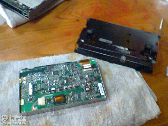

拆下来的面板
发表于 2012-01-01 23:34    IP属地:未知
显示屏
发表于 2012-01-01 23:37    IP属地:未知

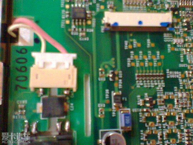

显示屏的后面线路

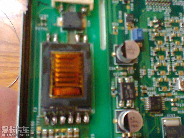

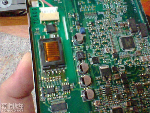

注意看黄色很大的线圈左边有四个脚的虚焊,问题就出在这,重新焊好,右边六个脚也重焊一下
[ 本帖最后由 一路有你同在 于 2012-1-13 20:49 编辑 ]
附件 点击查看原图 (119.52 KB)
发表于 2012-01-01 23:43    IP属地:未知
发表于 2012-01-01 23:45    IP属地:未知
上面的线圈我是已经用锡焊好了的
发表于 2012-01-01 23:50    IP属地:未知
这个线圈在显示屏后面相对来说重量是比较重的,汽车经常跳动可能震脱掉焊点,变成接触不良

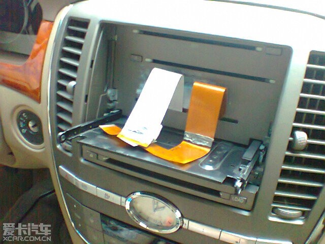

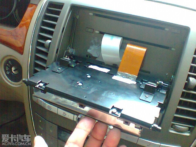

焊好之后复原
