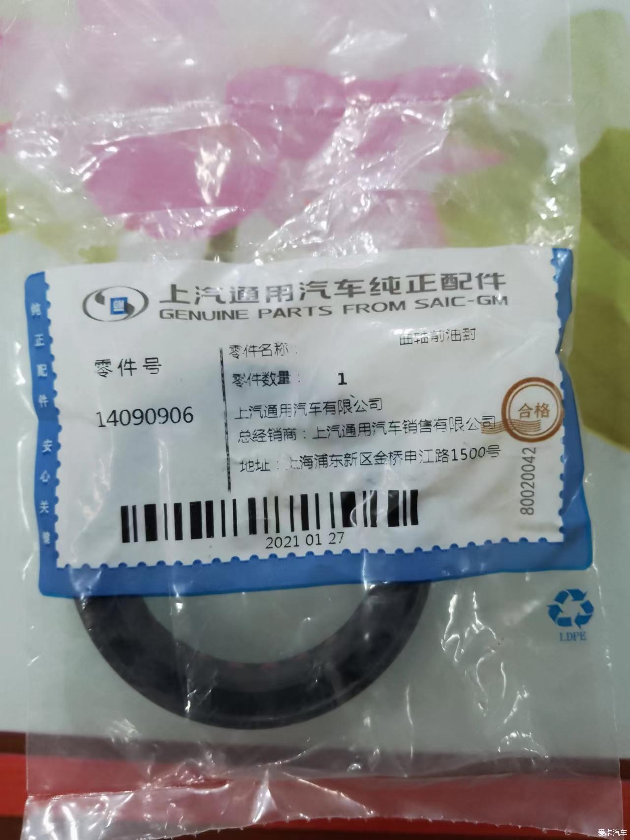

     材料准备:原厂曲轴皮带轮(125大洋)、原厂油封(47大洋,一定要带弹簧的)。

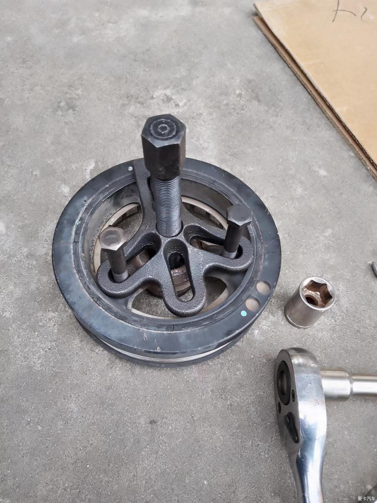

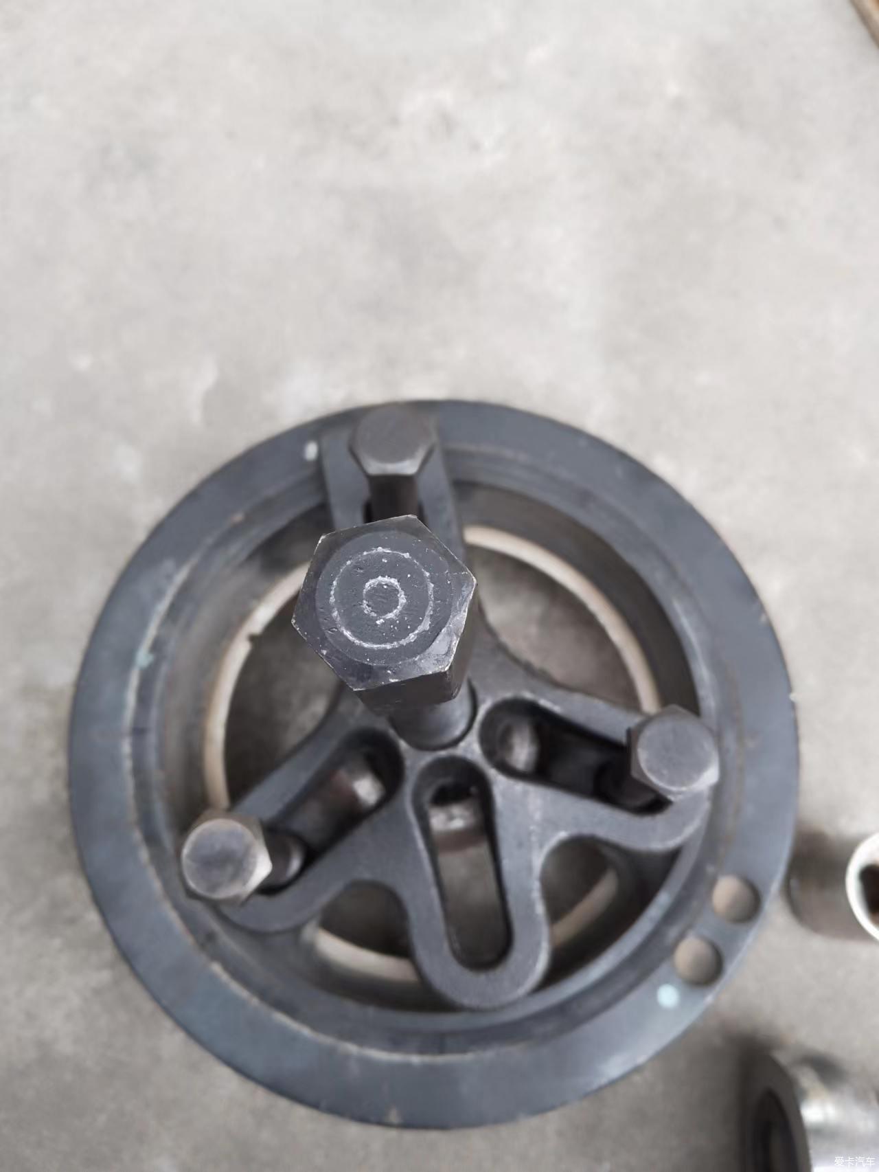

     5、先在曲轴螺丝孔内塞入一根最短的螺杆,螺杆头朝外。工具套装内有的。然后用拉马卸皮带轮:三个螺杆先将拉马固定在皮带轮上(轮上有三个螺丝孔,三螺杆高度要一致,否则会拉花曲轴)。中间塞入最粗的大螺杆,大螺杆要顶住最先放入的小螺杆头,顺时针开拧。风炮伺候,轮子很轻松就下来了。
     6、卸油封。一字螺丝刀撬也行,用钩子钩也行,别伤到密封槽就行。(千万别用自攻丝,密封槽一准伤)。如果

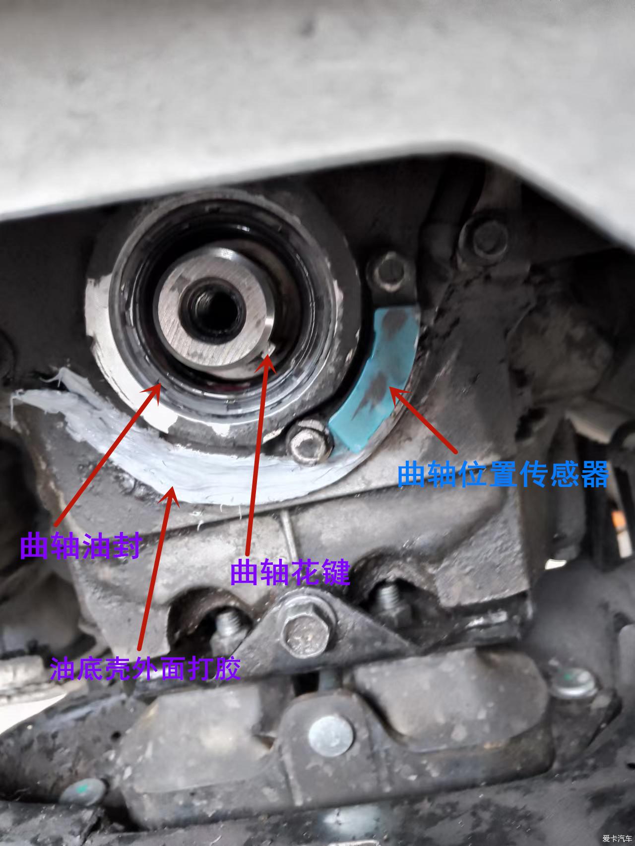

     7、清理油渍。别克家专利漏,油拉拉的,拆都拆了,把密封槽一圈擦干净,毛巾、纸巾统统上。(一定要擦干净,便于安装时打密封胶。)再擦一下油底壳的接缝处,油底壳外面糊点卡夫特密封胶。(肯定还漏,彻底解决漏油必须换油底壳垫,并重新打胶。)主要拆开了又近在眼前的,也就顺手糊点胶吧。
     8、安装油封。先将车体密封槽抹上一圈密封胶(注意不要太多,更不能抹到曲轴箱里去)。油封外围先打上薄薄一层密封胶。油封唇口抹点机油润滑,防止皮带轮装入后干磨油封,不过原厂出厂自带润滑剂。对好位置,开始压入。我的工具是自己买马勒油封时,带的一个塑料衬盘。油封直径6CM,这个衬盘直径5.5CM,高度也合适。中间开孔。用曲轴大螺丝拧入。(注意油封一定要摆正,压入后以密封槽外边为准,油封可以和外边齐平,也可以再往里点。我差不多都压到底了,有限位的,不会压到曲轴箱内去的。)

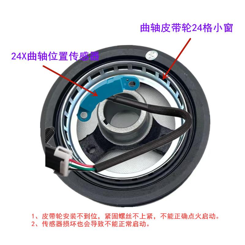

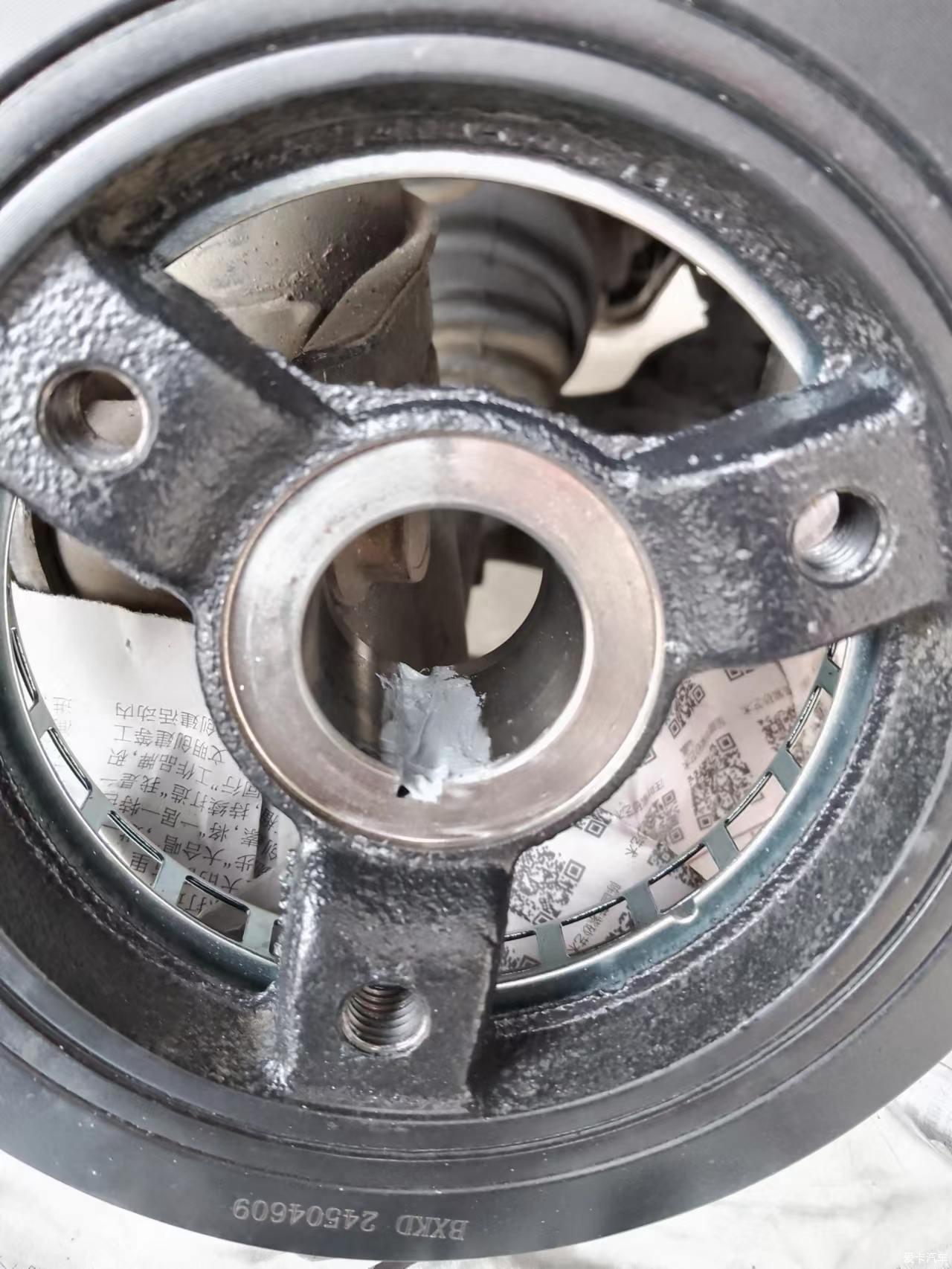

     9、安装新皮带轮。先在轮子花键凹槽内打点密封胶,可以有效防止日后机油从此处渗漏。曲轴花键上也可以少来点胶。曲轴表面少抹点机油。凹槽对准花键按入,顺时针上紧大螺丝。顺时针、顺时针、顺时针!!!(大螺丝可用风炮直接打入,如果怕伤曲轴接触面,可以用快速钣手加套接杆上紧,这个大螺丝必须上紧。正常扭力210,我是风炮把螺丝外口打滑了,然后用内梅花钣上的。)梅花钣上时轮子会转,可以在轮子上拧入拉马工具中的一个螺杆,用另一个钣手别住螺杆,防止轮子转动,然后18的梅花钣使劲拧,一直到拧不动为止,有力臂长的钮力钣更好。(这里必须注意:曲轴皮带轮必须拧到位,否则车子不能正常启动,因为曲轴位置传感器就在轮子后面。我开始就是没有拧到位,拧到底,装好轮胎后试车,怎么都点不着火。位置不对,传感器不能正确判别曲轴位置就不能正常启动,这个网上常有人犯这个错。然后返工用吃奶的力重新上紧,一把启动。切记切记!!!)

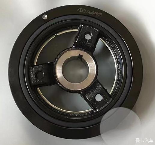

原厂皮带轮

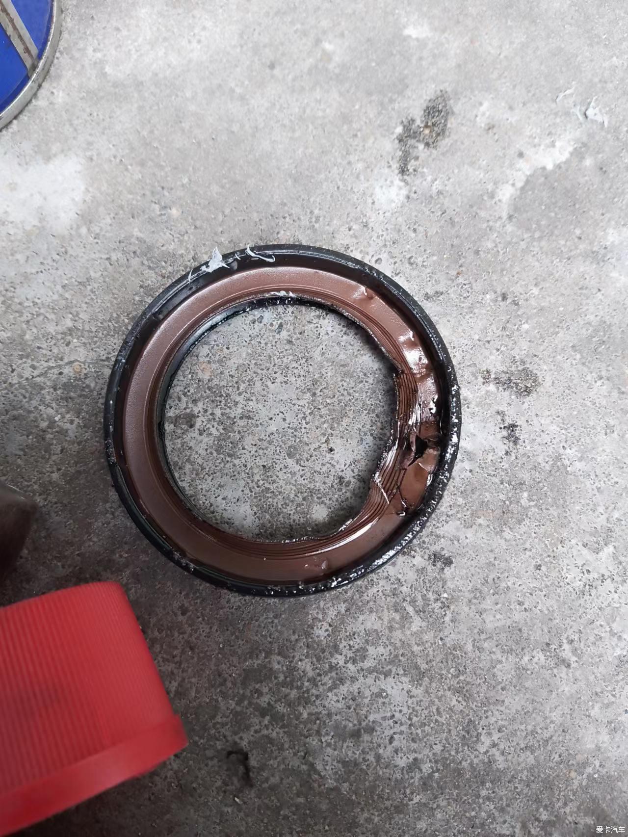

拆下的老油封。发硬已失去弹性。(我的这个是后换的马勒,不带弹簧,所以容易漏)

附上曲轴皮带轮拉马正确使用图

油底壳漏油就是你说的这个情况吗?
如果在曲轴皮带轮位置一片油拉拉的,有两个地方最常出现漏油:一是油底壳和缸体接缝处渗漏,原因是密封垫老化不密封。二是曲轴前油封损坏导致的漏油。曲轴前油封就在曲轴皮带轮后面,我换的就是这个曲前油封。拆密封垫要拆油底壳以及松变速箱螺丝,太复杂了,所以一般不严重漏就对付着用了。
发表于 2022-11-22 22:22    IP属地:未知
引用 xuser15082641 于 2022-11-22 21:22 发表的回复
油底壳漏油就是你说的这个情况吗?
这张图是油底壳漏油。
发表于 2022-11-24 10:38    IP属地:未知
引用 xuser15082641 于 2022-11-23 21:40 发表的回复
从你上图来看,意思是你也是底壳和曲轴漏,而你只做了曲轴。
是的,机油油底壳拆起来非常麻烦,要吊发动机,拆启动机,松变速箱螺丝等。正因为麻烦,漏得不严重好多人也就这么对付了。平时多注意机油油位,少了就补点。我是借换轮子,换了油封,油底壳只是把外面擦干净后糊了点密封胶,虽治标不治本,但多少会有点效果。目前观察好像不漏了。
