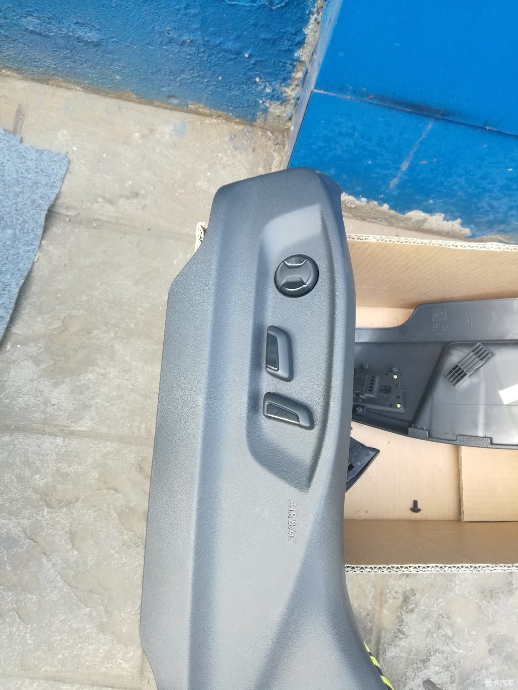

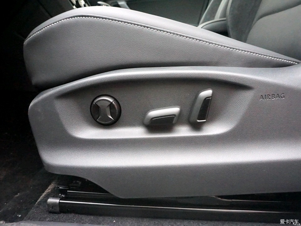

这个侧护板,和途观L的一模一样!
侧护板零件号!
上两张xx之家途观L的座椅侧护板照片!

准备上车的途观L侧护板

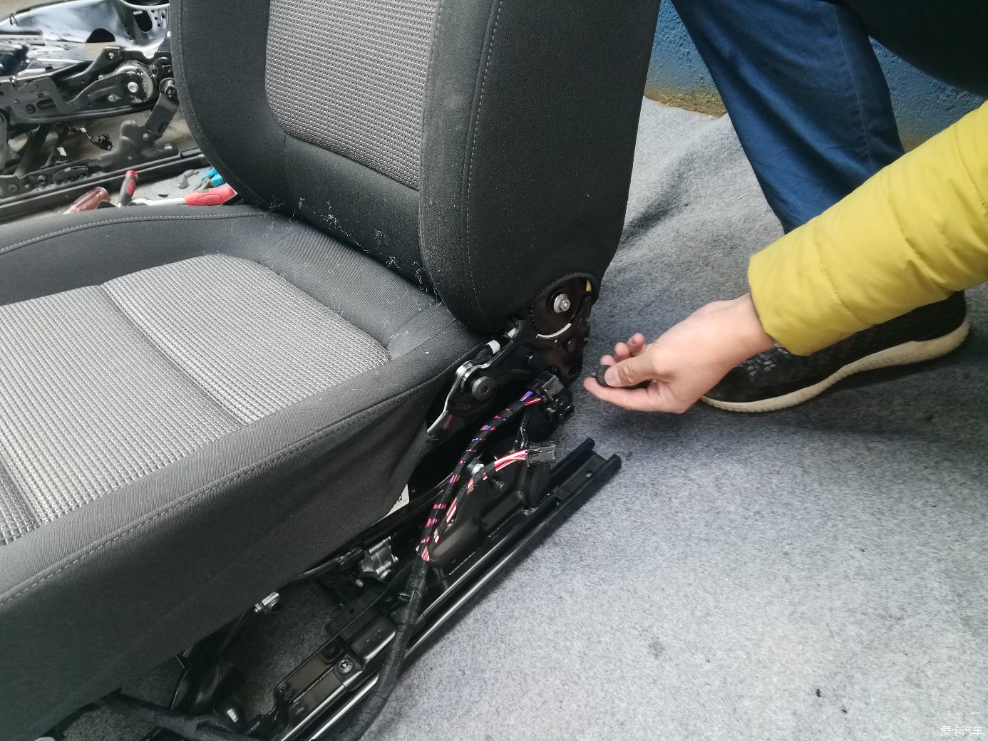

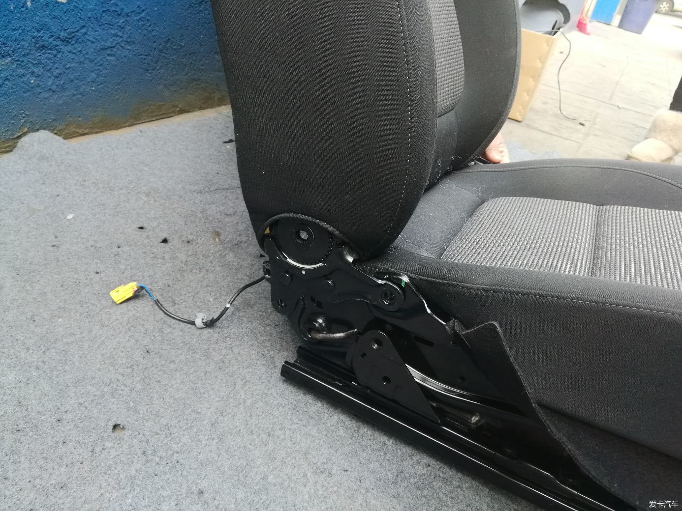

三下五除二,就把我原车的座椅给卸下来了。
原车半自动座椅的“遗照”
来,笑一个

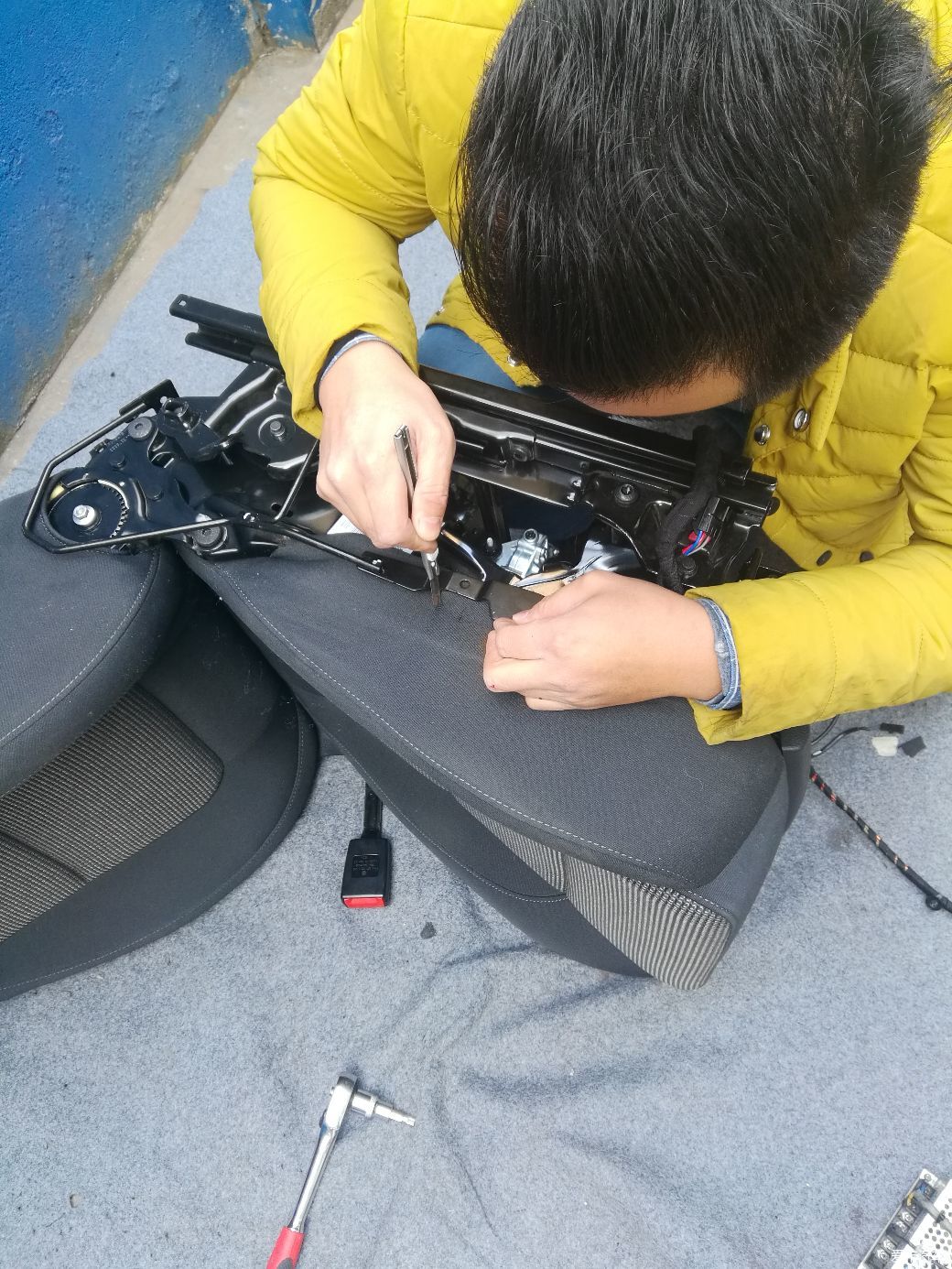

两个师傅同时开搞!
很快座椅就被分尸了!省略其中N多细节!
等会这个靠背,整个互换!都不用拆织布面料!
原车半自动座椅的海绵和面料护套都被整个取下来了。
这个就是原车的座椅
把原车座椅取下来的坐垫海绵和织布面料,直接替换到新的底座骨架上。

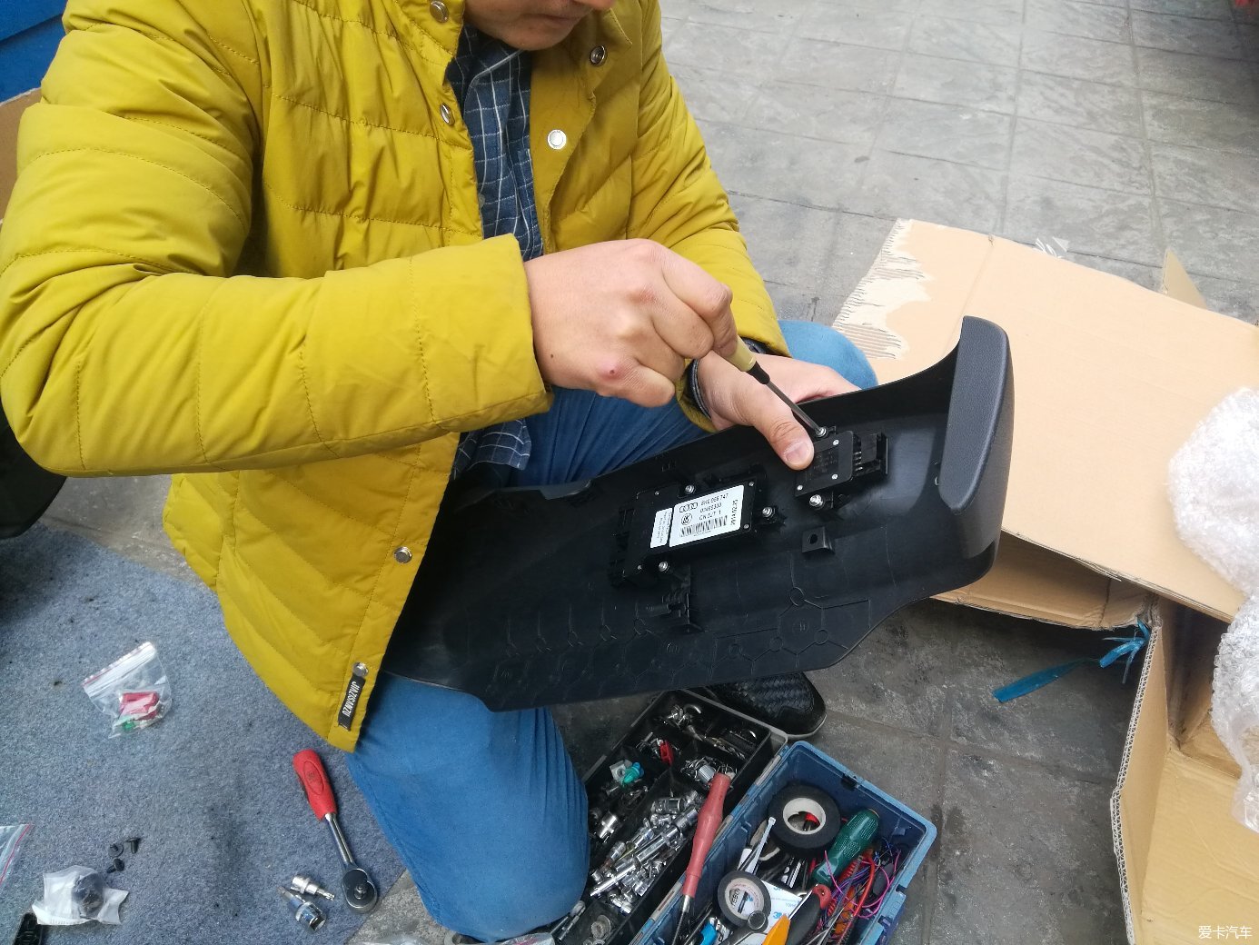

把按钮控制器装到侧护板上!
这里批评下马云家老板,发过来的腰托调节上下前后方向是反的…我也懒得让师傅弄了,提高效率!反正腰托基本不用!
大家看着腰托是不是以为是2向的?!嘿嘿··,其实是4向的!

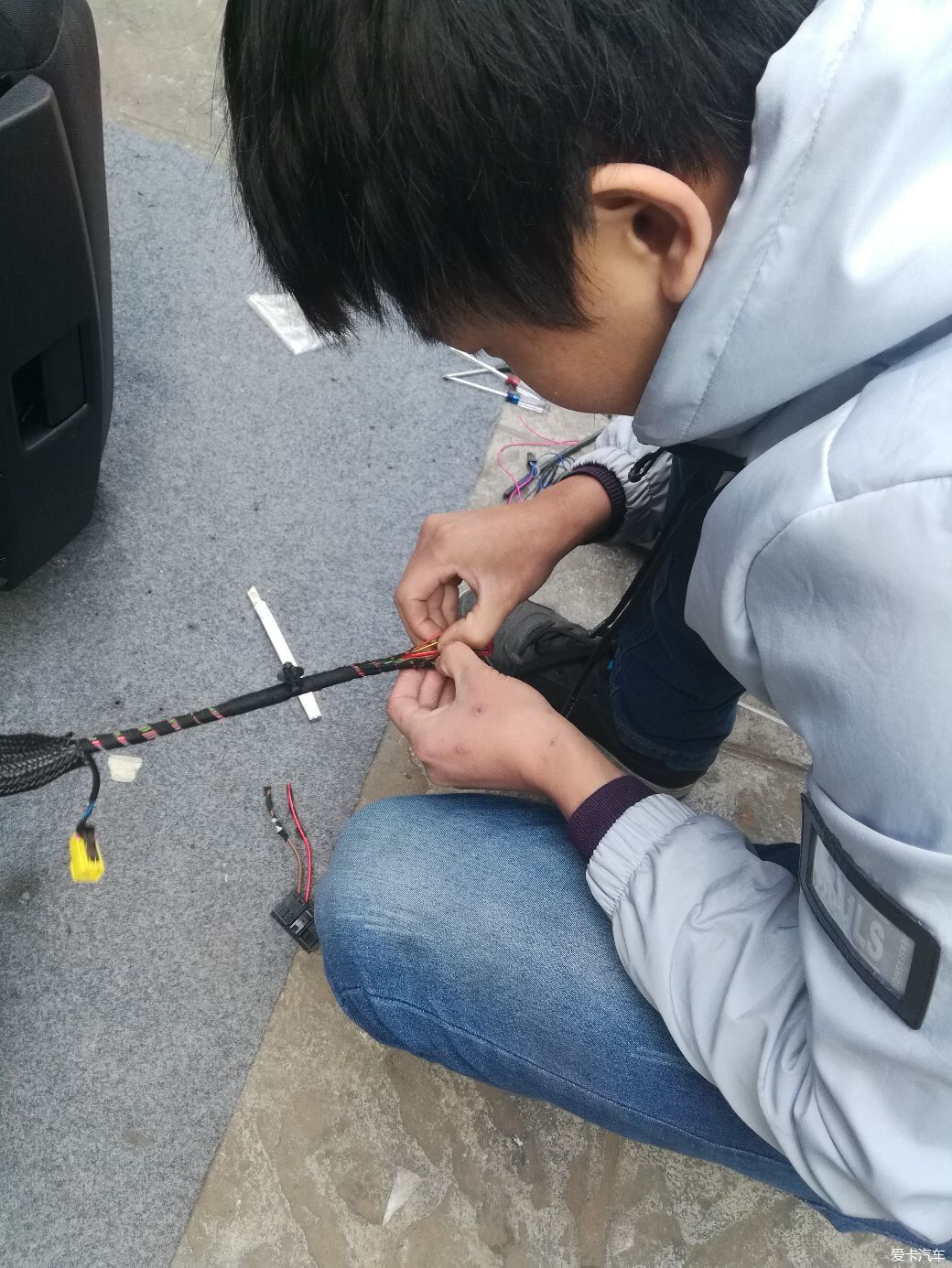

下面说下接线方式!

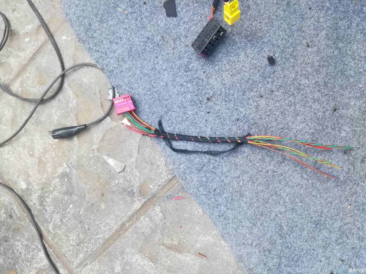

直接把原车座椅的插头剪断,接到改装的座椅上!收工!

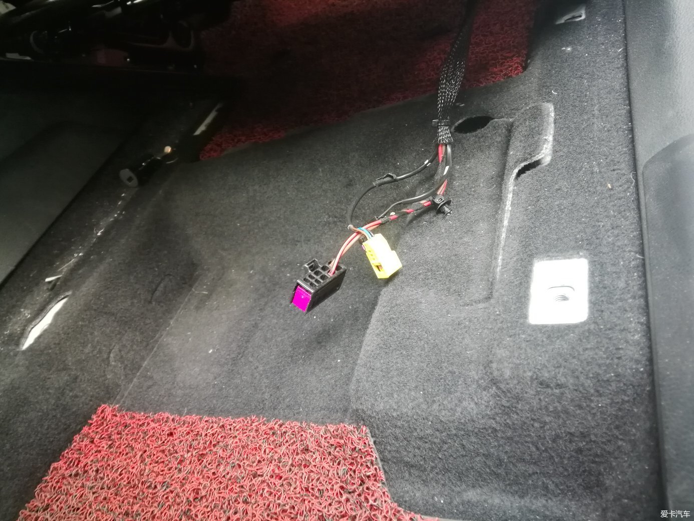

原车的座椅线束其实就2个…
把原车的头剪了
改装底座的接头也不要了!
只用2个线接上,就能实现12向调节了!

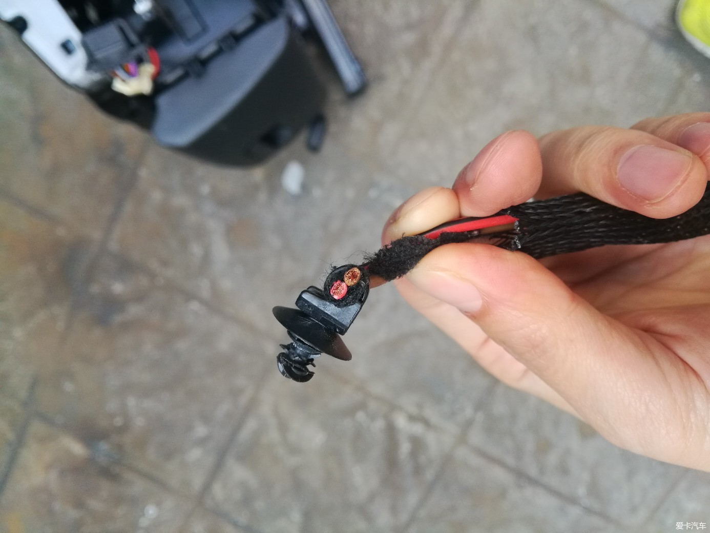

改装底座带了一大扎的线束,据说有什么加热通风乱七八糟的,但是实际就2根能用得上。
师傅说,如果后期改通风和加热,最好就弄副厂的…原厂的要动的线很多……连中通道哪里都要动…
需要把抽屉分解,那2个固定螺栓才比较好带上
就是这两个螺栓…
