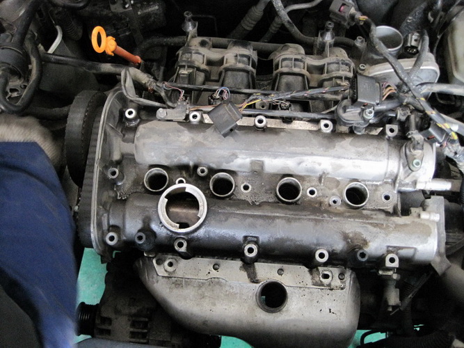

开始拆!(慢慢往下看吧,很多图呢!)
上面拆干净了。。
拆下来的喷油嘴。。

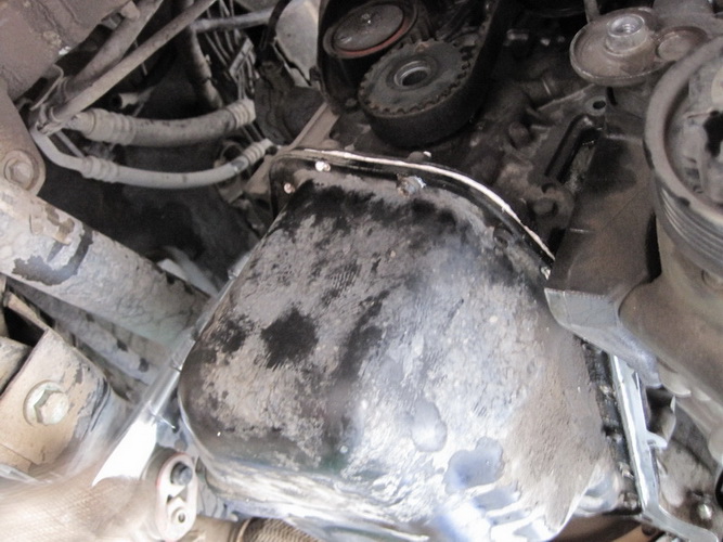

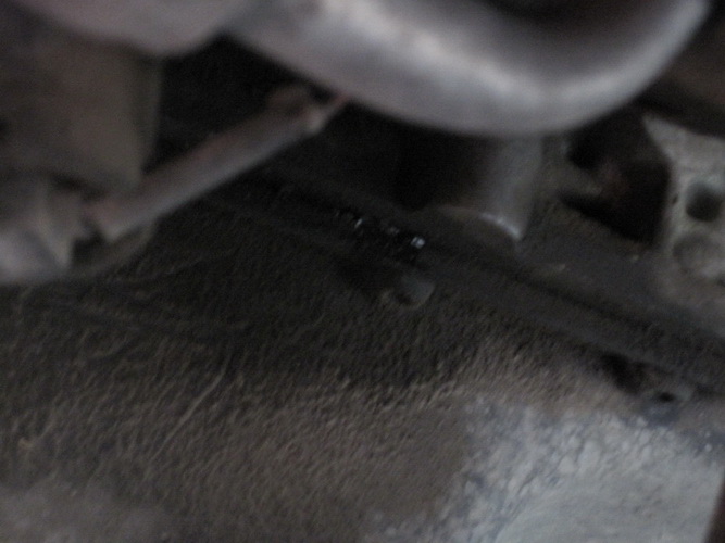

油底壳也有些渗油了,真是该修理了

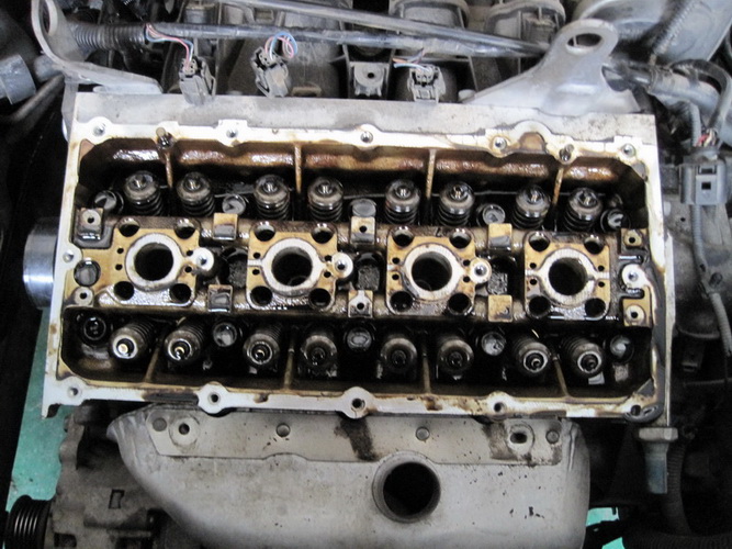

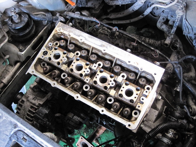

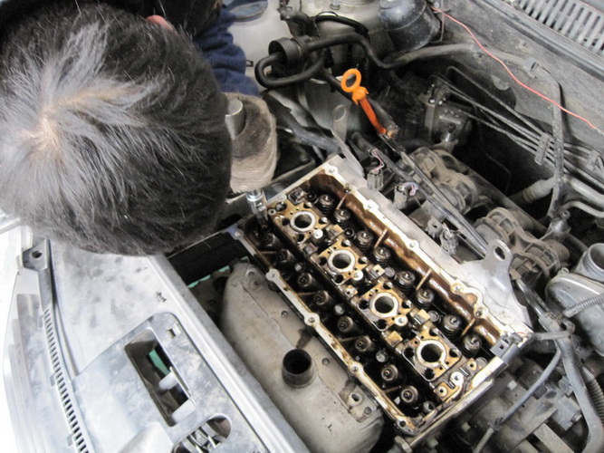

气门室上盖拆掉了,看看里面就是气门,够脏的吧

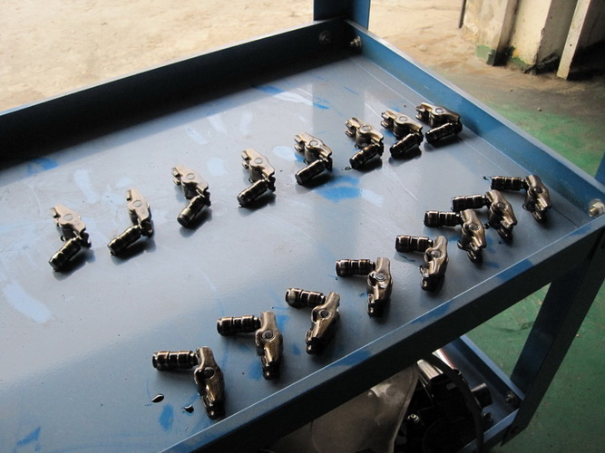

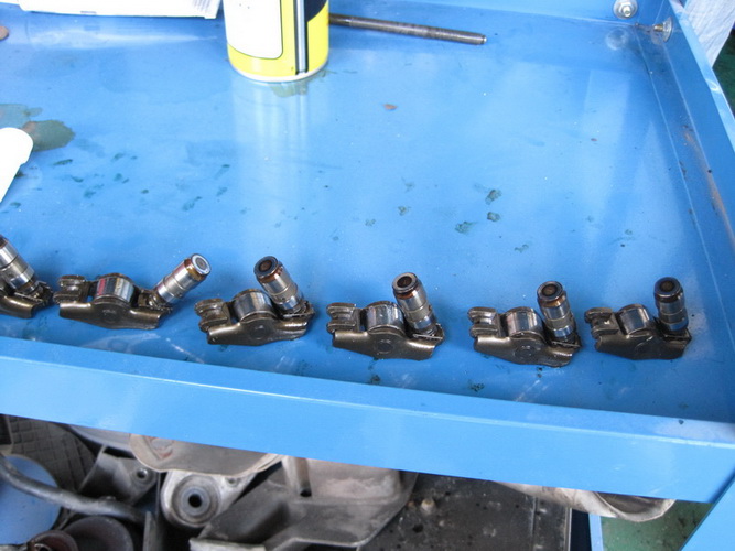

这是把液压顶气门拿掉的样子,每刚4个气门,总共16个,和上面的图看看有啥区别
把16个气门顺序排序好,很多修理厂都是随意乱放,那是不专业、不正确的做法。

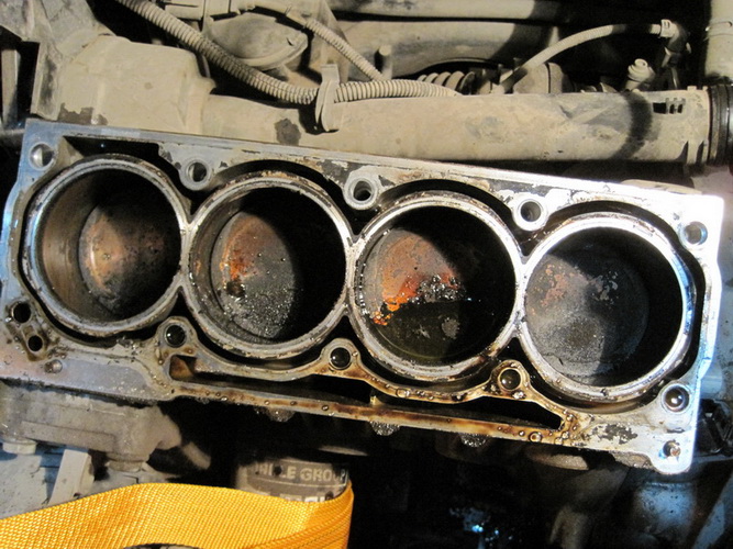

分解缸体了,活塞马上就可以看见了。。
天黑了。活塞出现了,呵呵。看看多脏,积碳超级严重。车子一点劲都没有!
在来张看看,一个字脏!

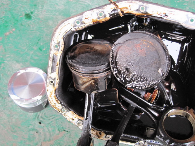

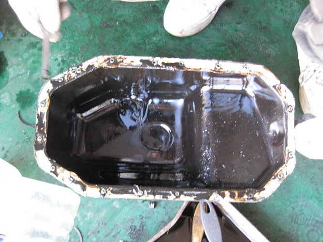

拆油底壳娄!!看看油底壳里面,还是一个字,脏!
特写!!!

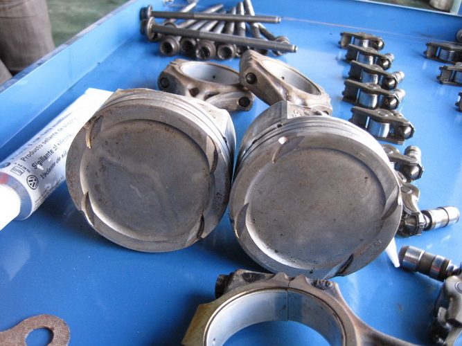

第二天开始!!特写活塞,看看上面积碳,旁边放着一个全新的活塞,对比下!
进距离特写!基本全部都拆完了,下面工作就是洗件了,是一项大工程啊!

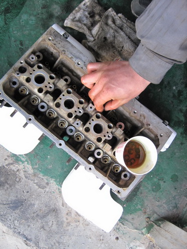

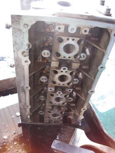

忘记缸盖了。。看看气门上面积碳是不是超级严重,这就是烧机油造成的。
进距离特写。。。

经过检查,问题还不算太严重,只需更换活塞坏子和气门油封即可。大小瓦都没事,缸筒也没事,庆幸啊!

清洗工作基本完成,杯子里面用机油泡的是气门油封,第二天结束了。油封泡了一晚上。

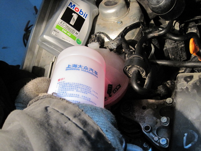

终于全部搞定了。。。加注防冻液。。。
加注机油,我用的是美孚机油,很多人说POLO不适合用美孚,我亲自体验了下。没问题。。。没啥不适合的!!
