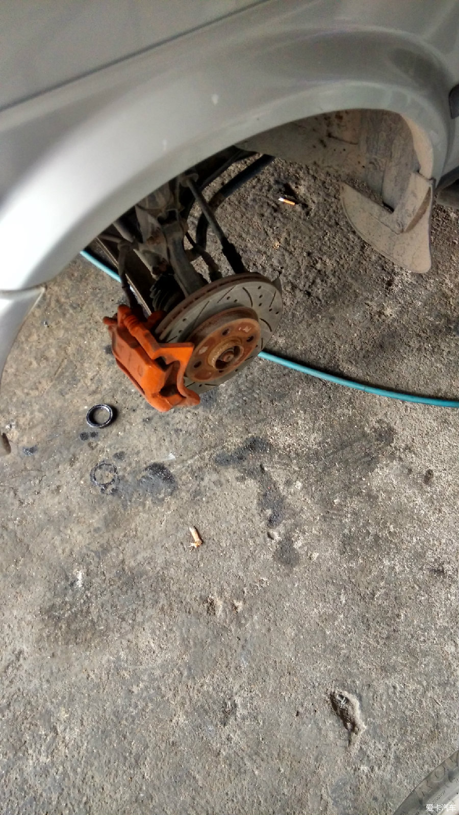

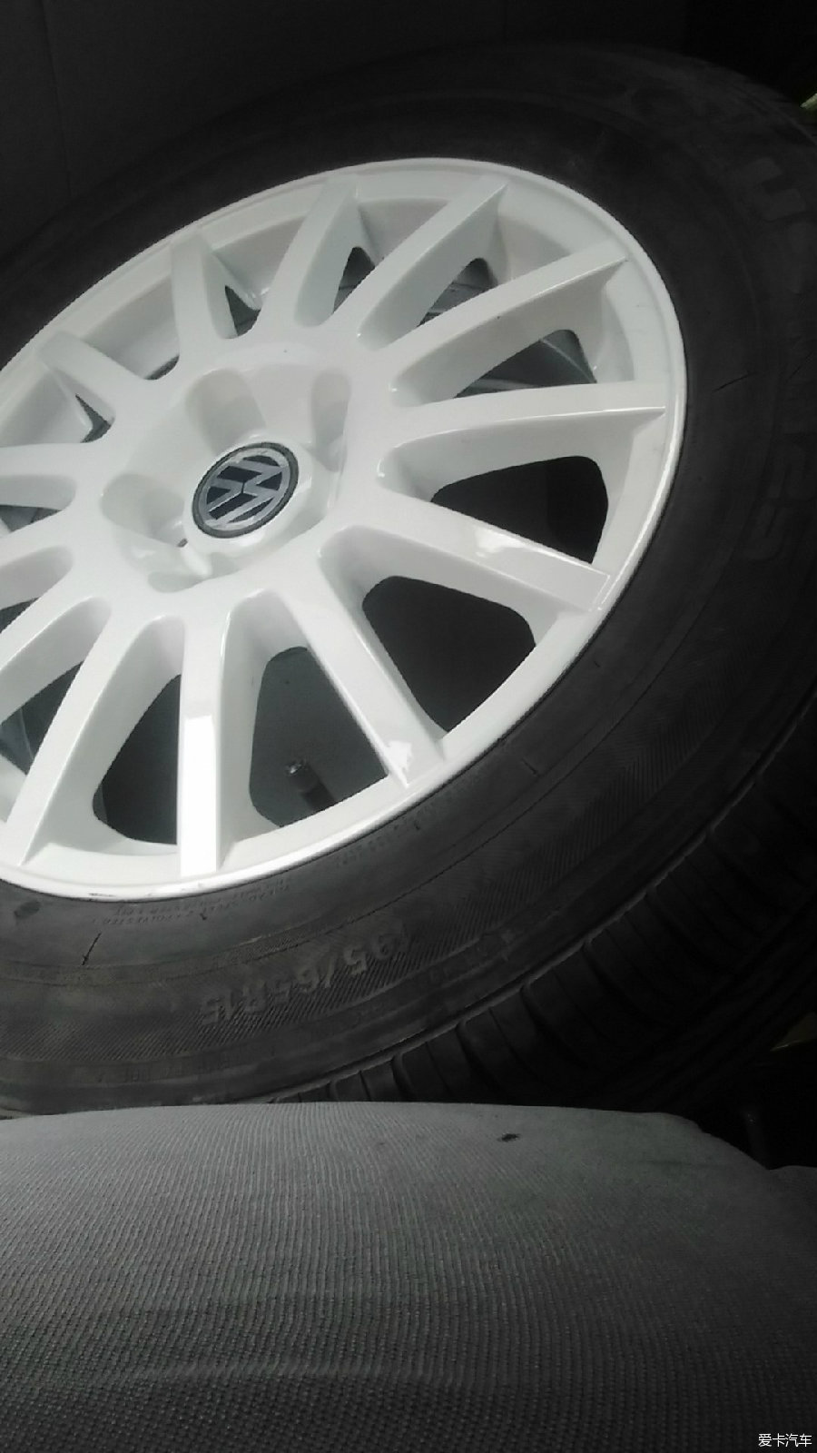

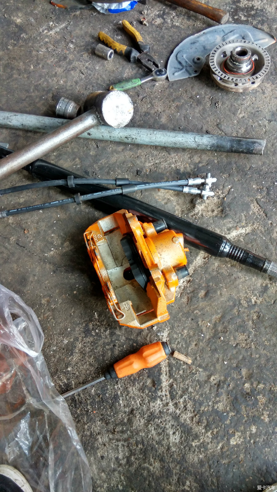

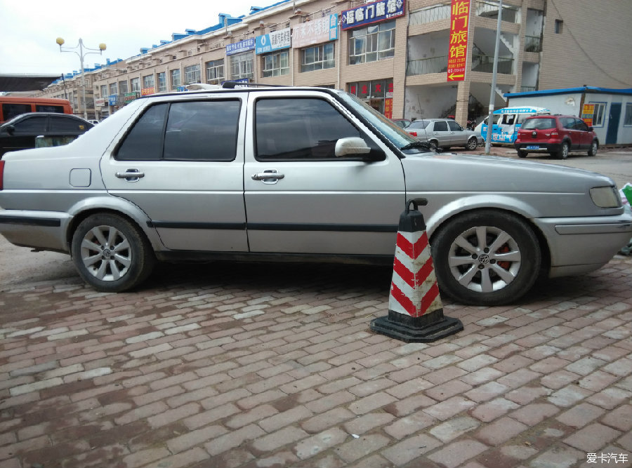

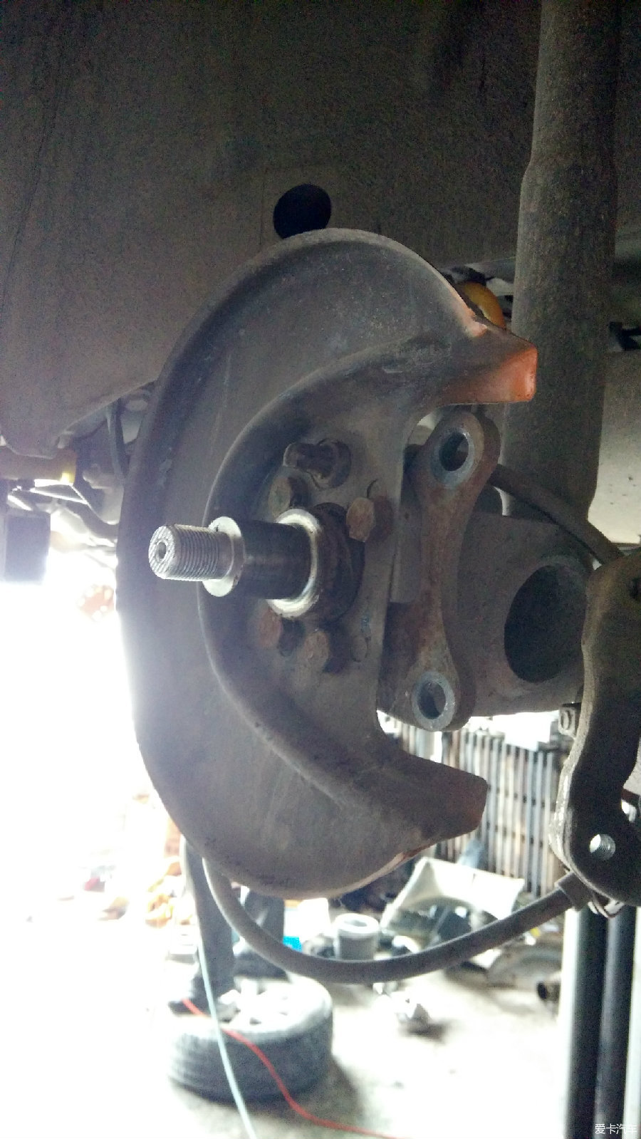

立秋了,今年没干什么啊,前段时间大战思域之后发现刹车还是有些不够用,所以有了这次折腾的作业,更换迈腾刹车分泵,由于原来是14寸轮毂放不下这么大的盘和分泵所以一起更换轮毂!
图顺序有点乱,凑合看吧,看到哪说哪。

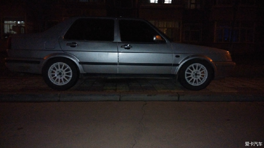

14寸轮毂最后的样子了,马上就要开拆了!

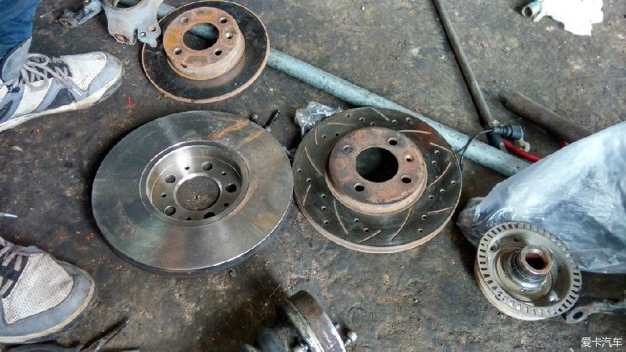

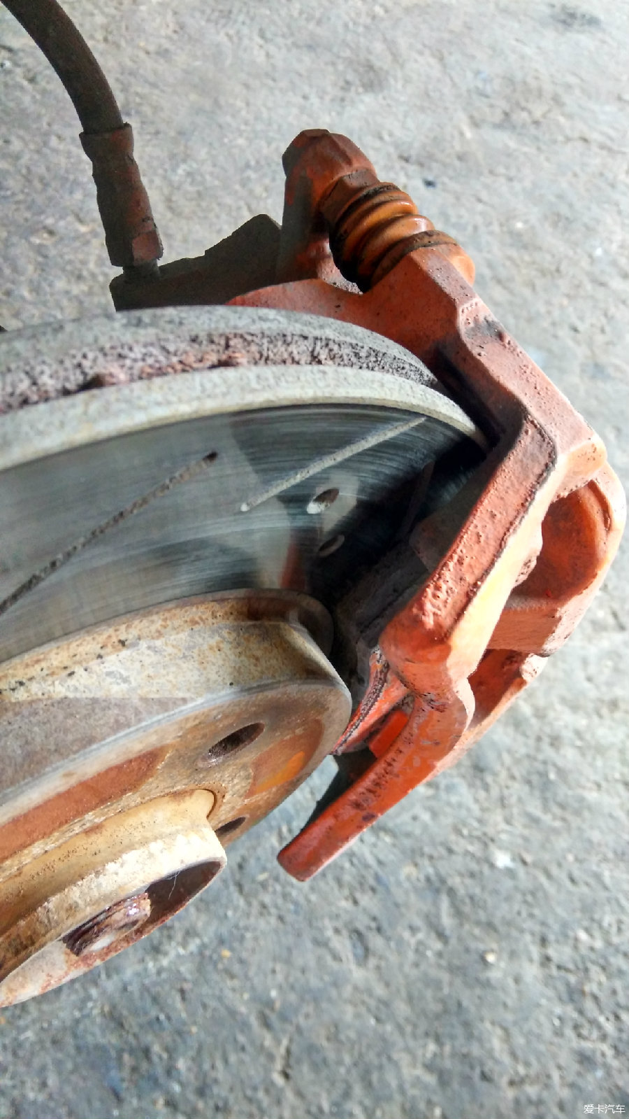

前碟信义的划线打孔!陶瓷刹车片真的很耐磨。跑了8万公里了依然没有任何问题。

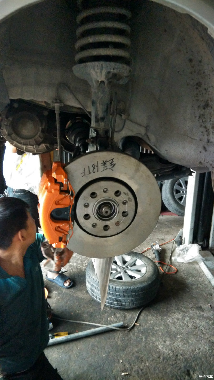

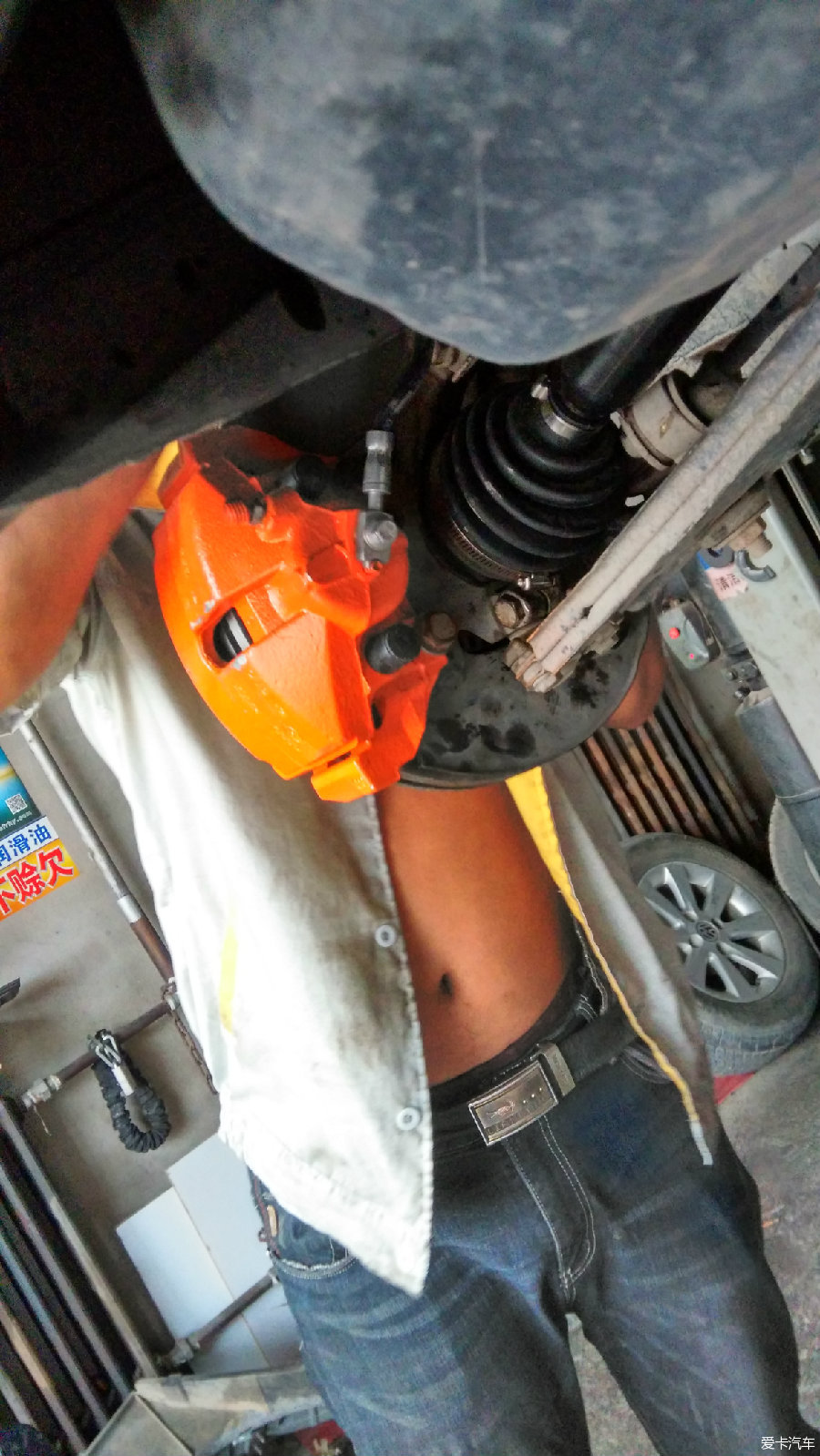

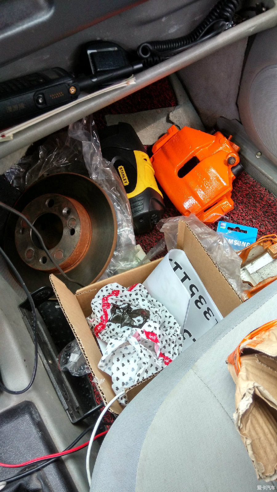

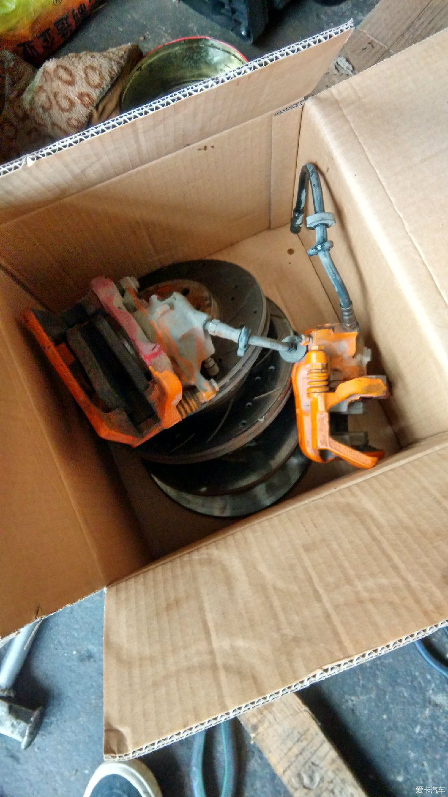

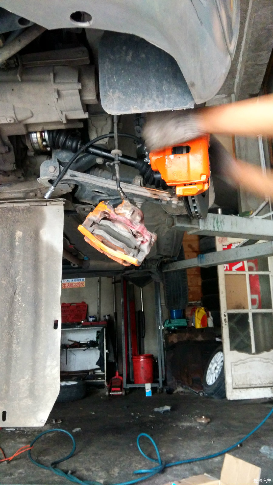

车里巨乱,迈腾的分泵喷上橙色!

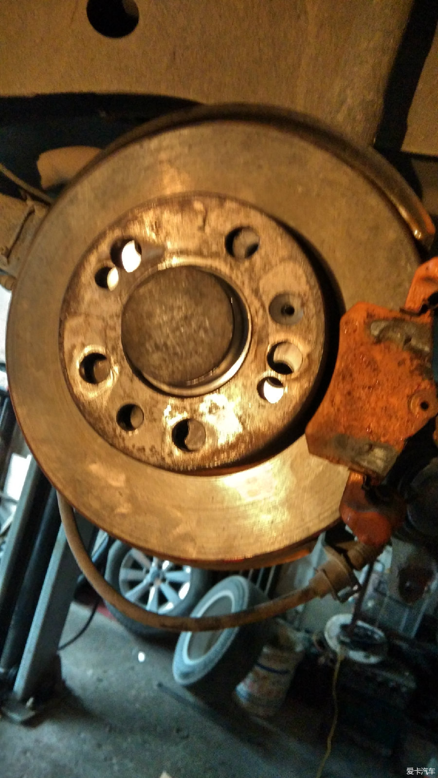

用了8w公里的奥迪100分泵,

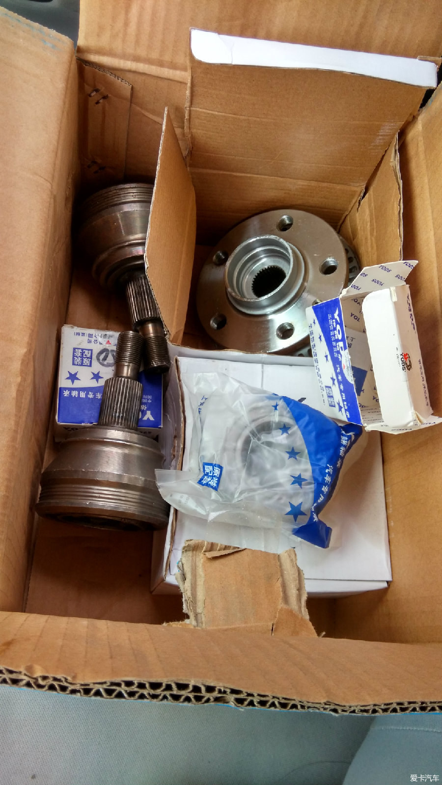

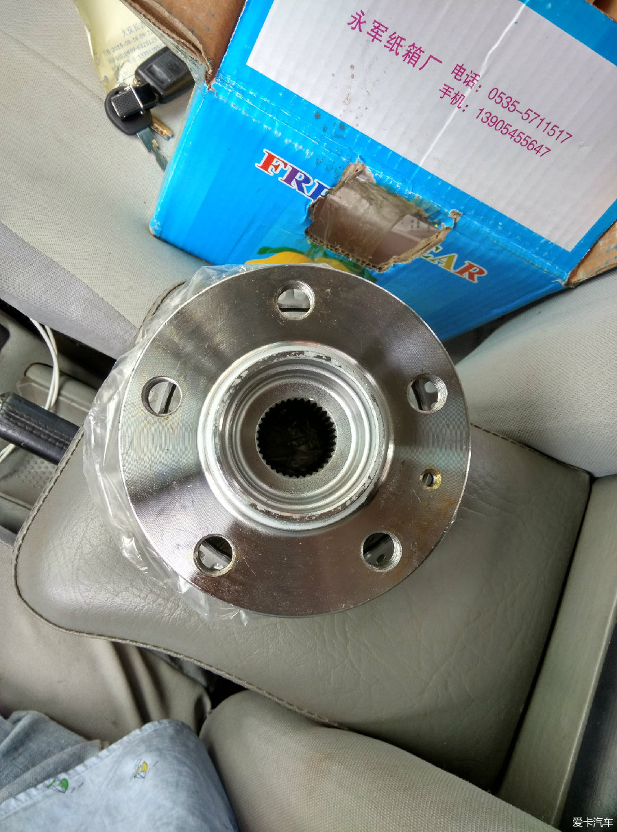

这次发的配件,质量不错!

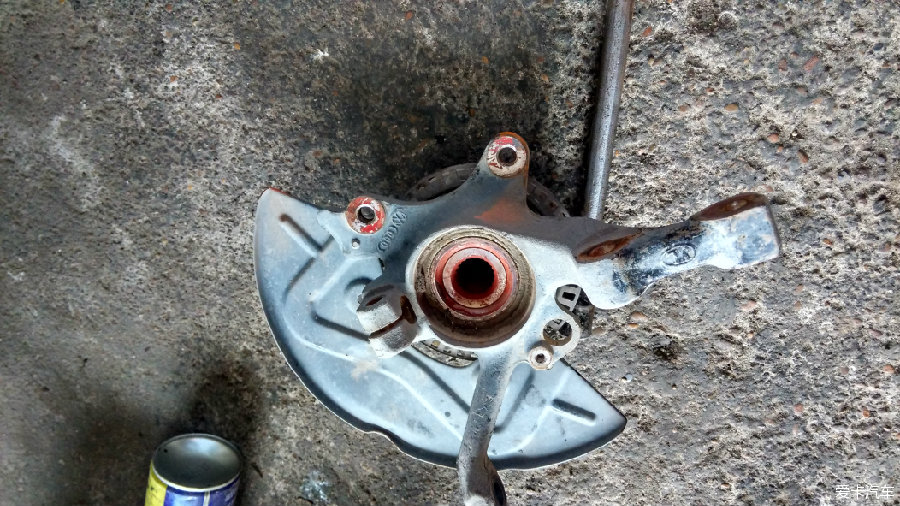

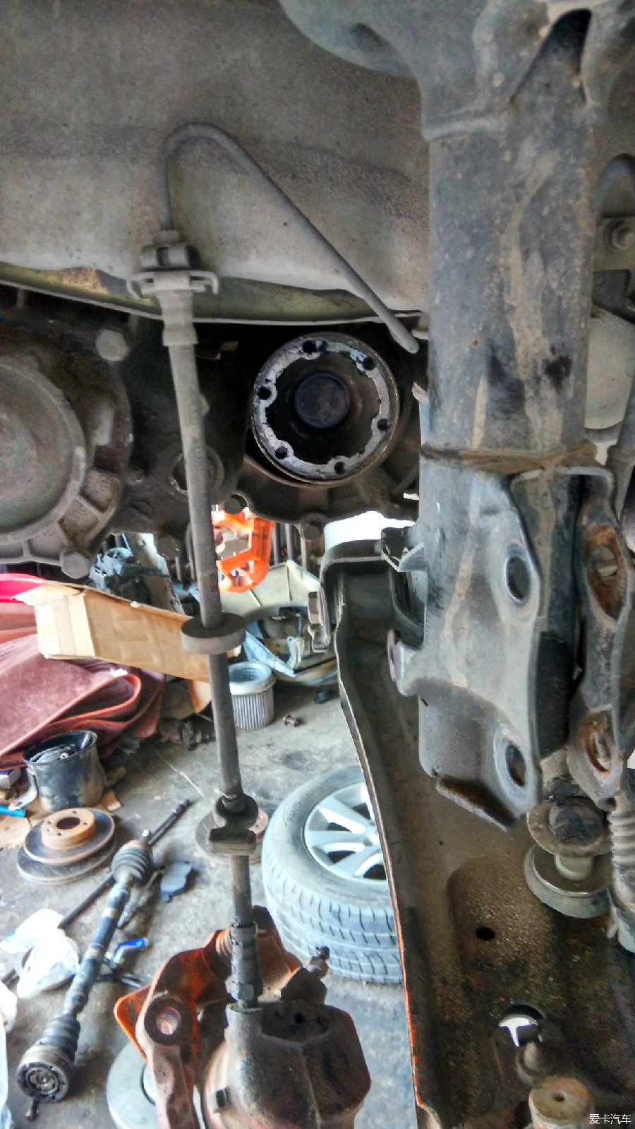

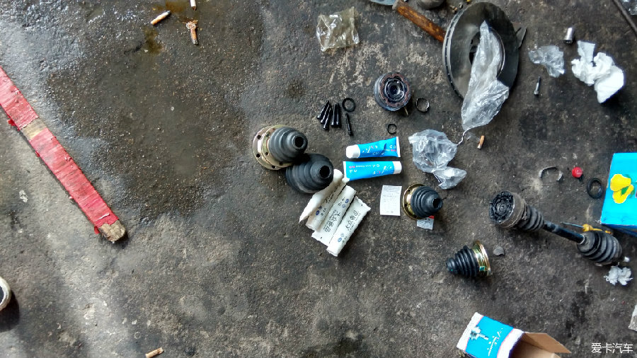

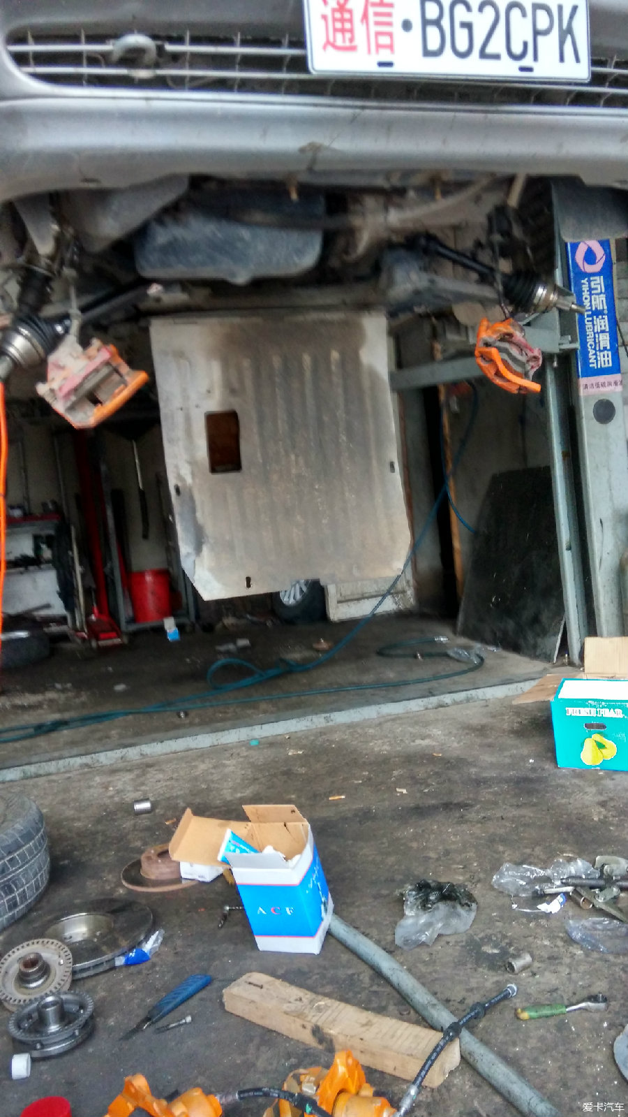

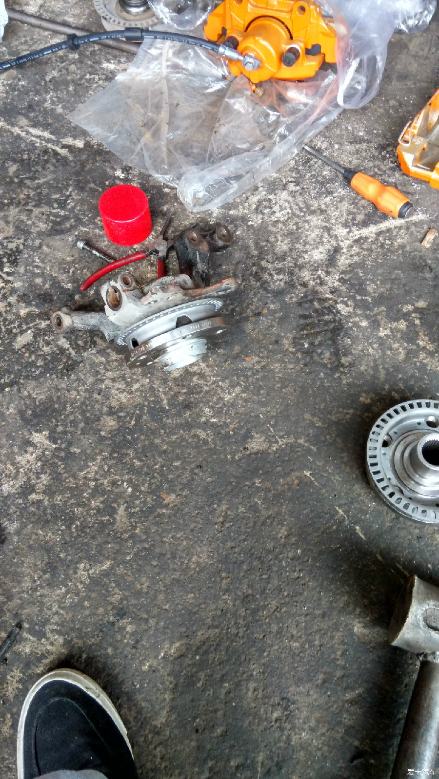

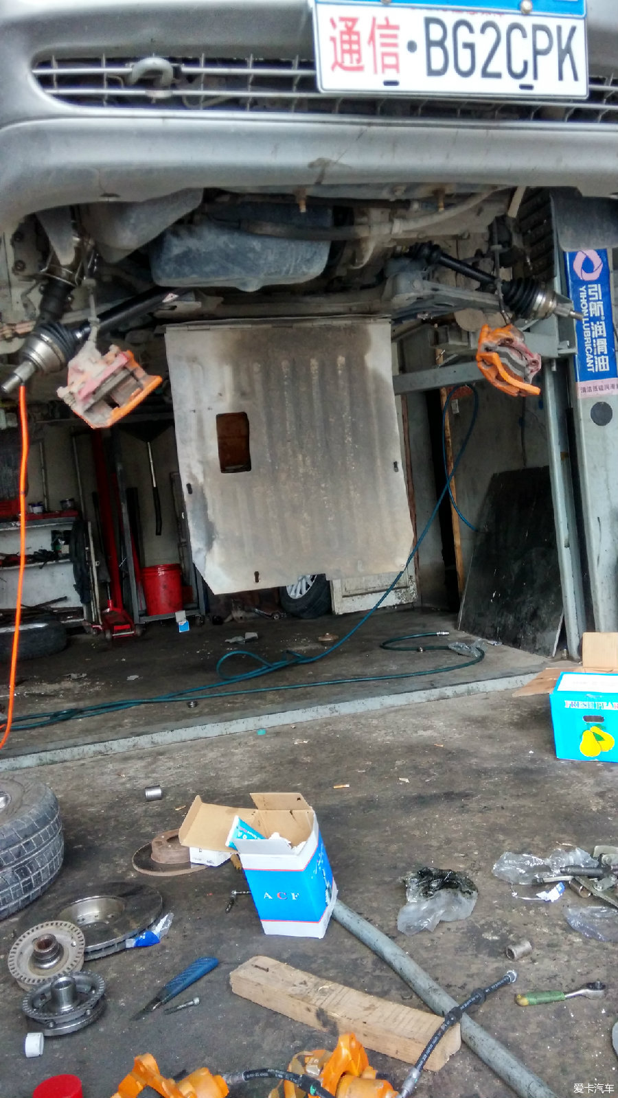

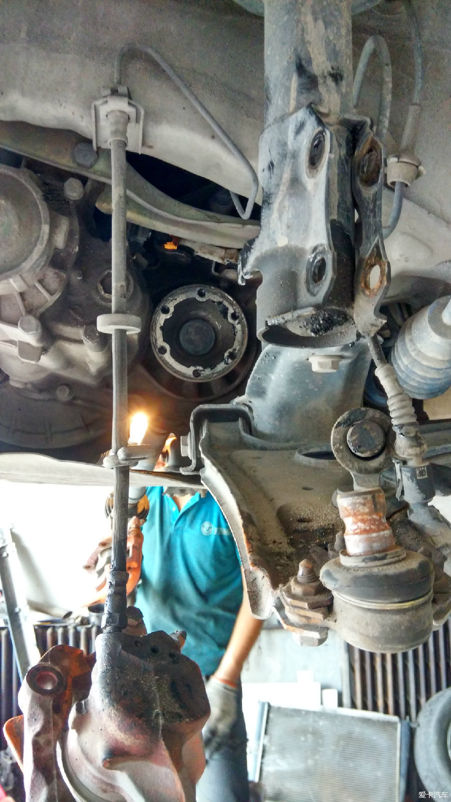

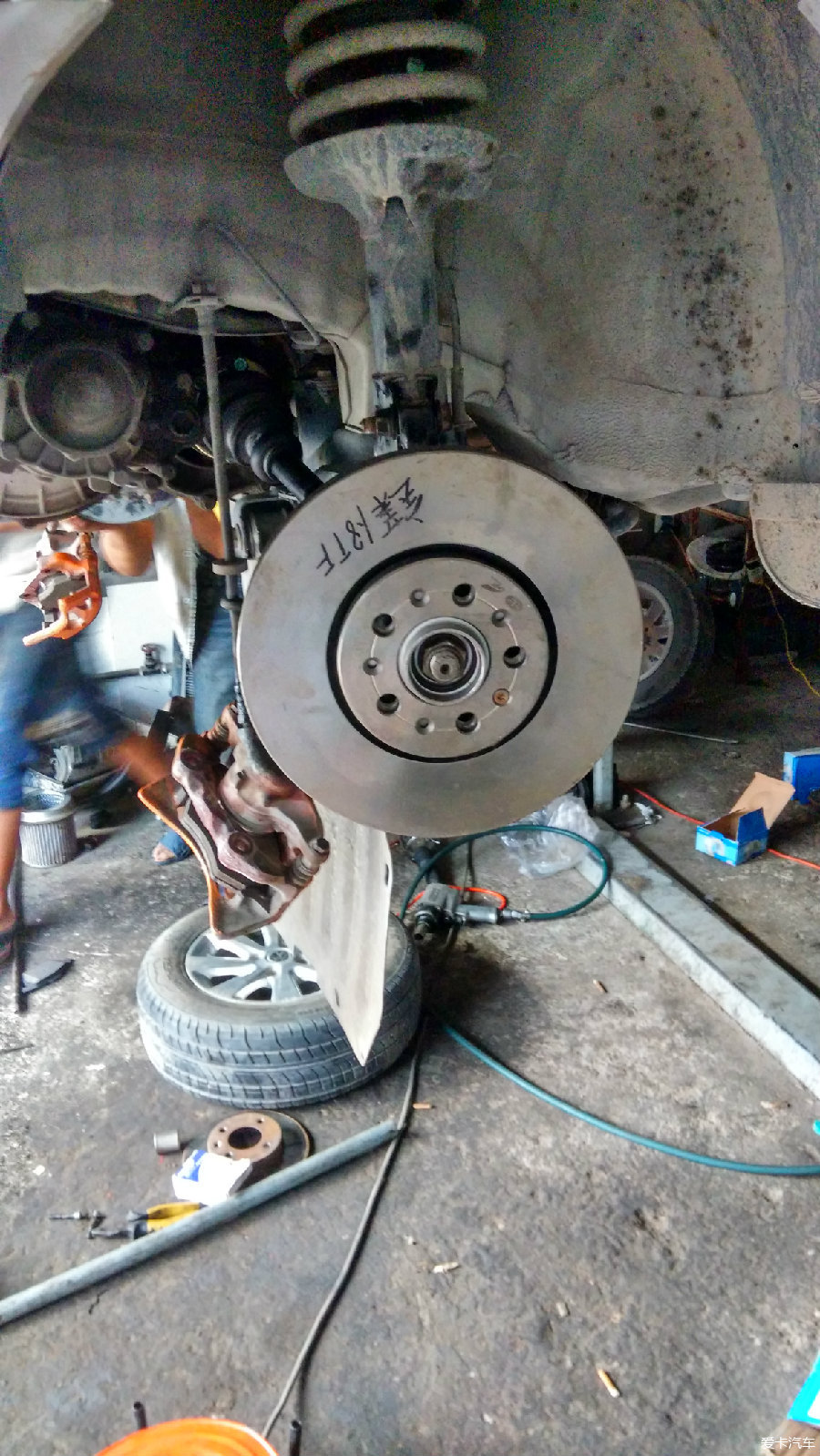

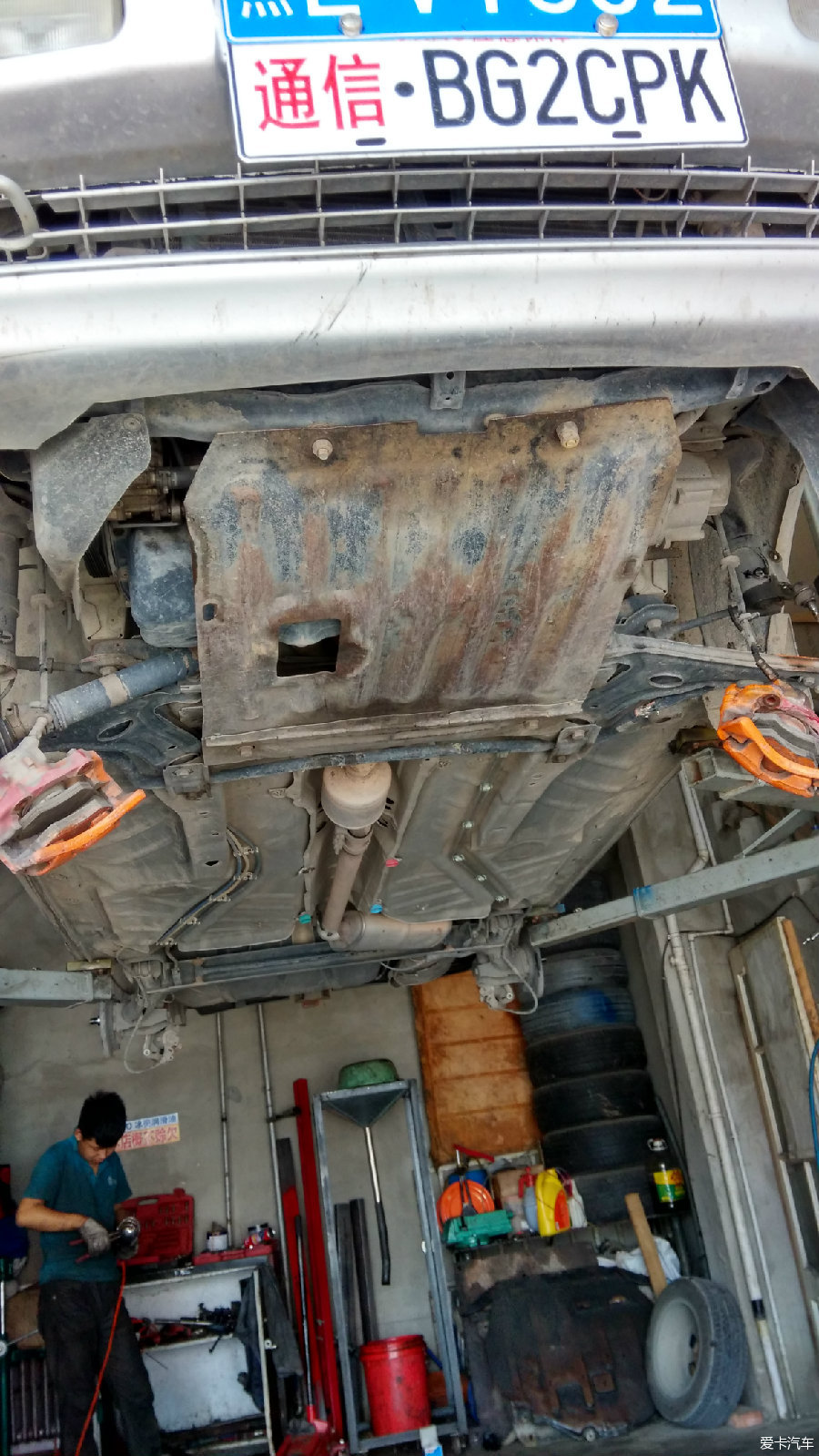

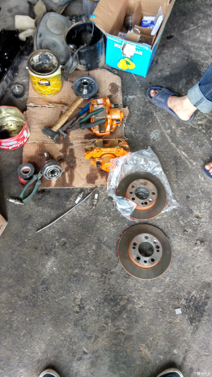

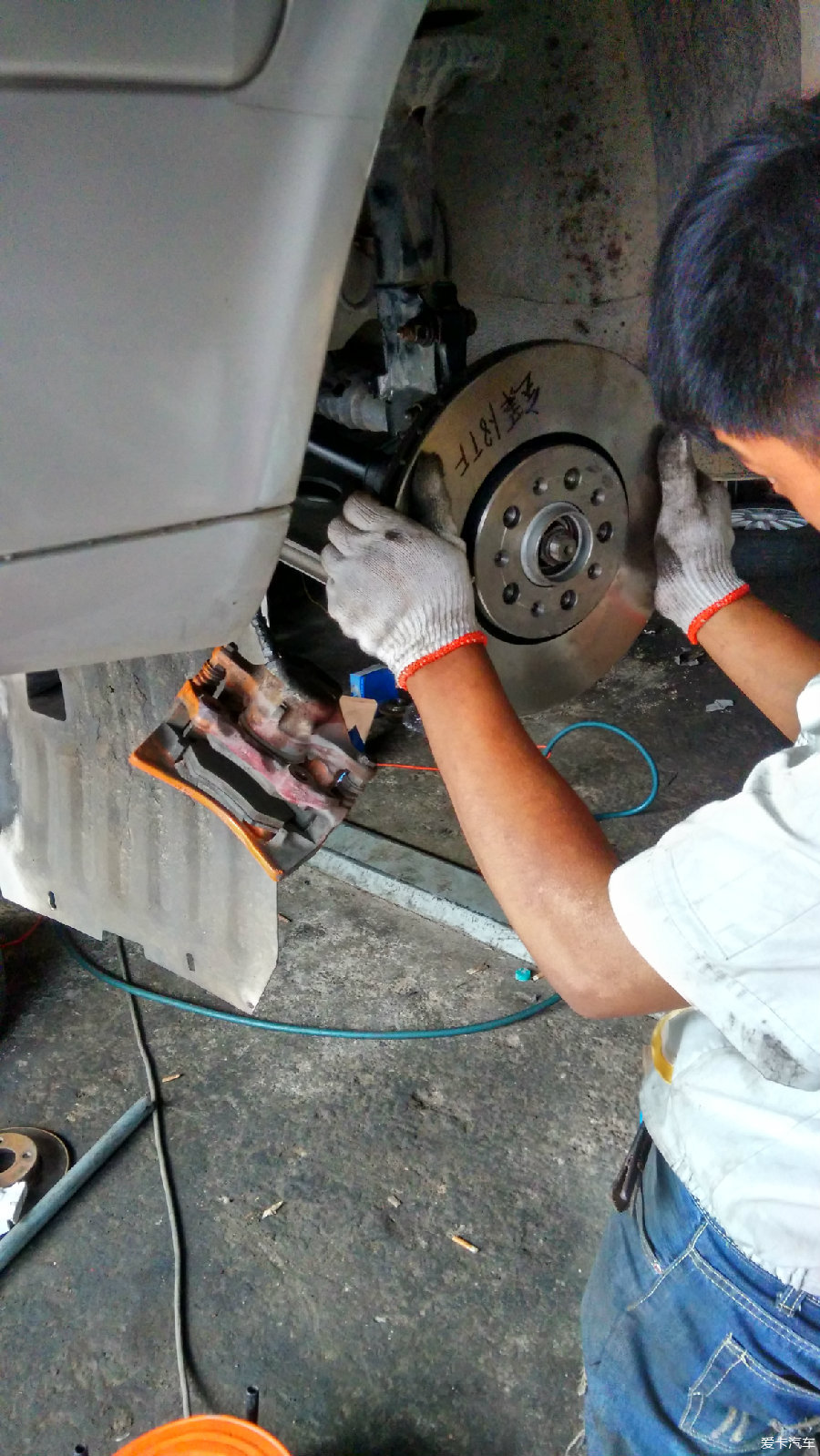

四只脚全都拆了!等待更换!

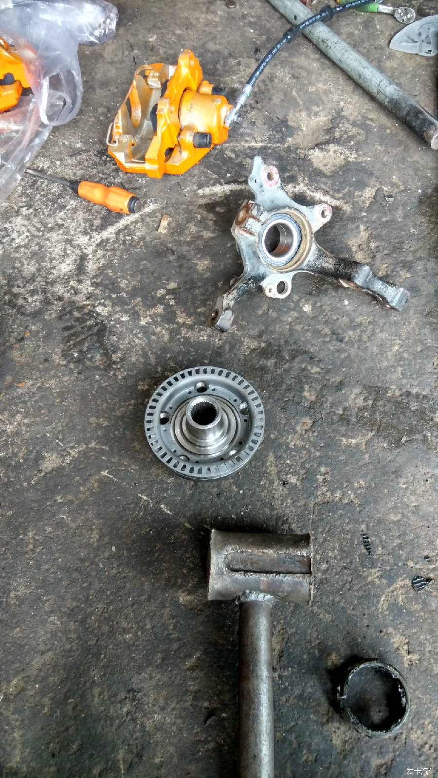

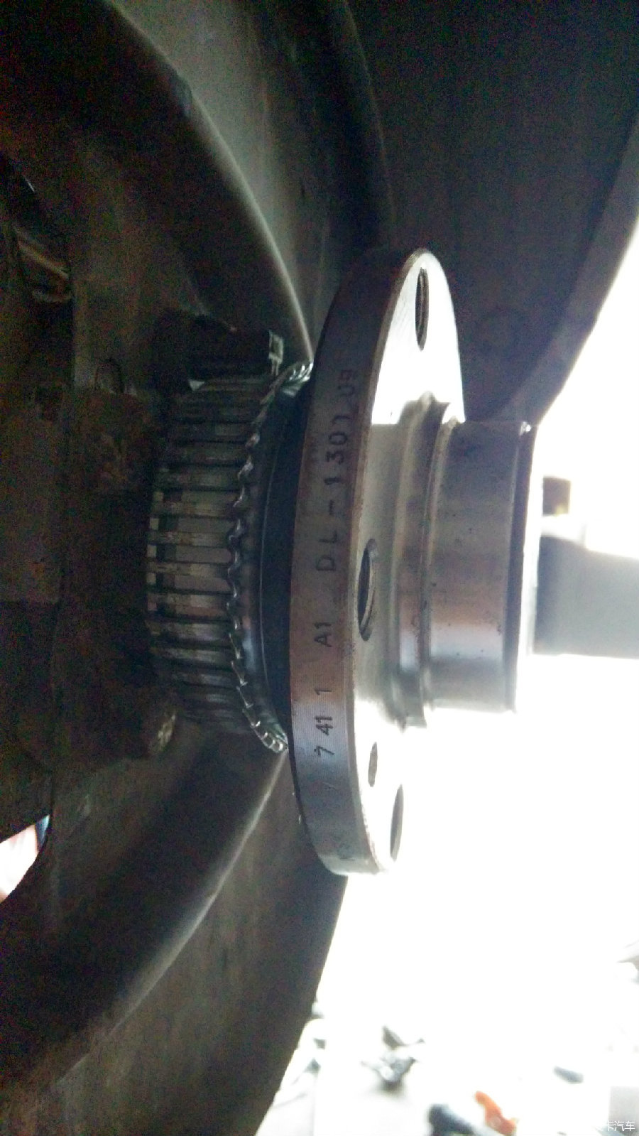

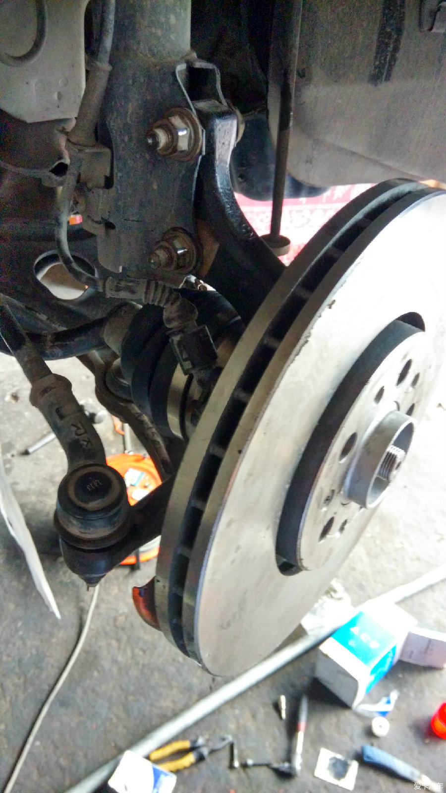

奇怪了 宝来的盘定位孔居然对不上?什么问题?只能后期加工了

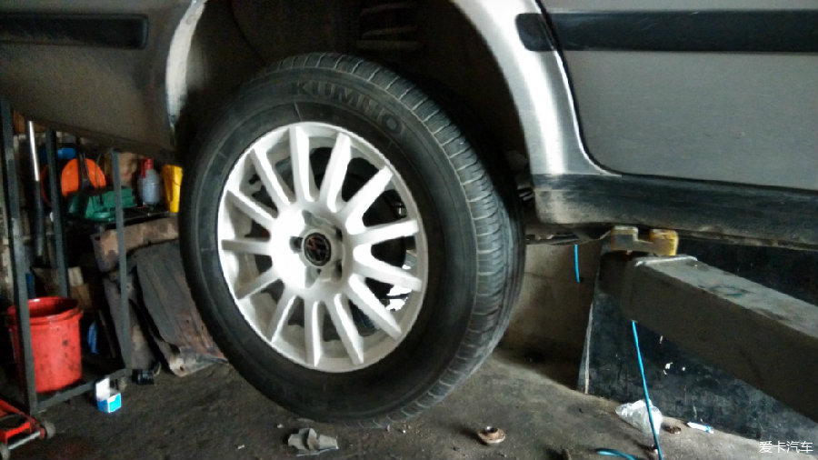

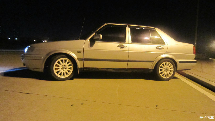

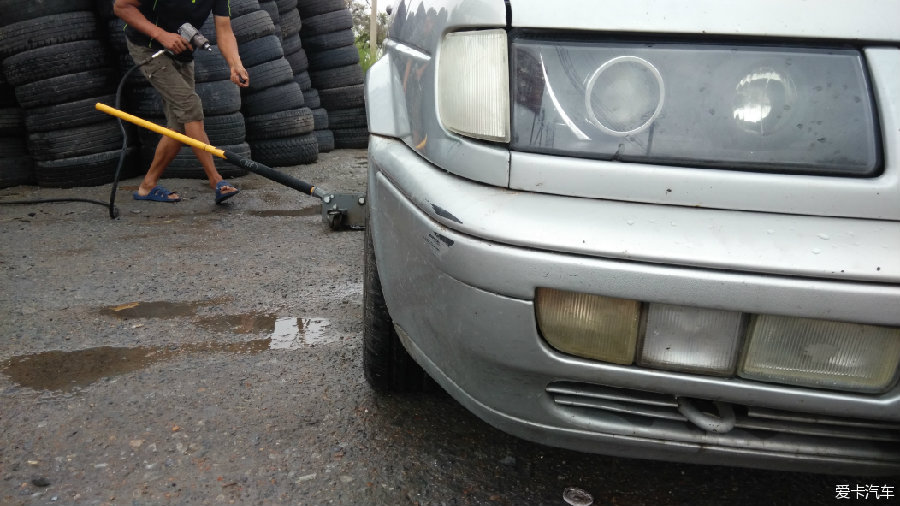

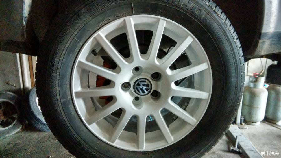

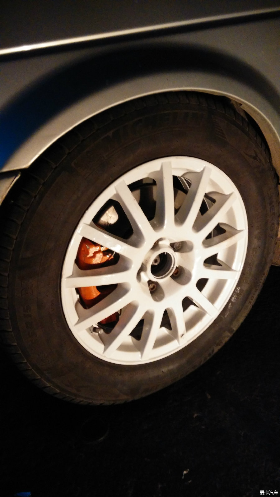

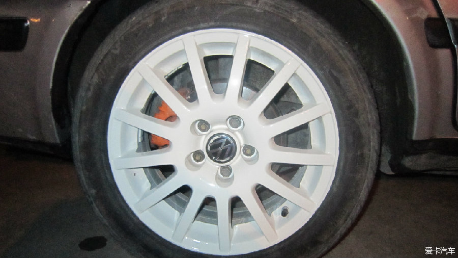

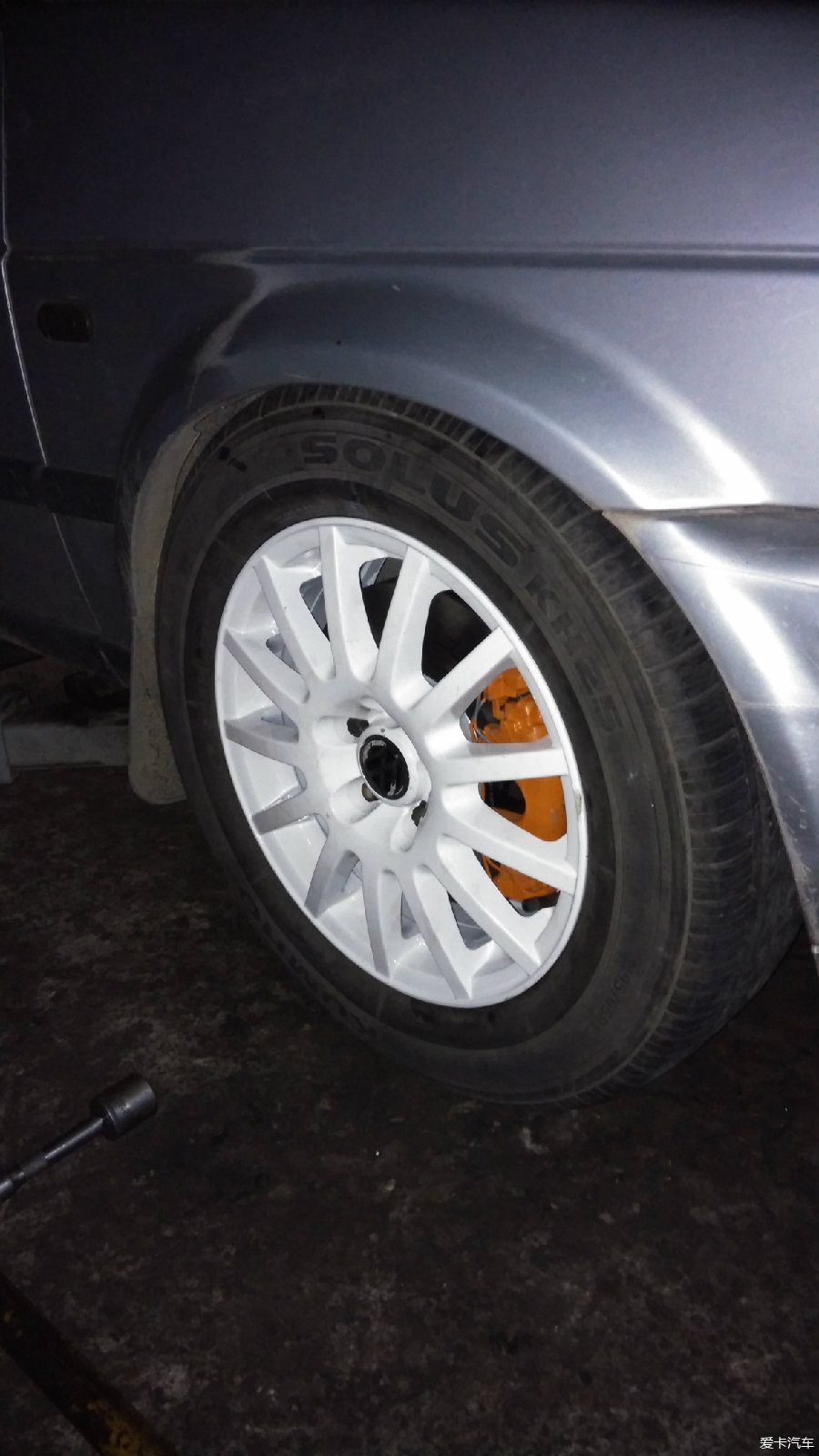

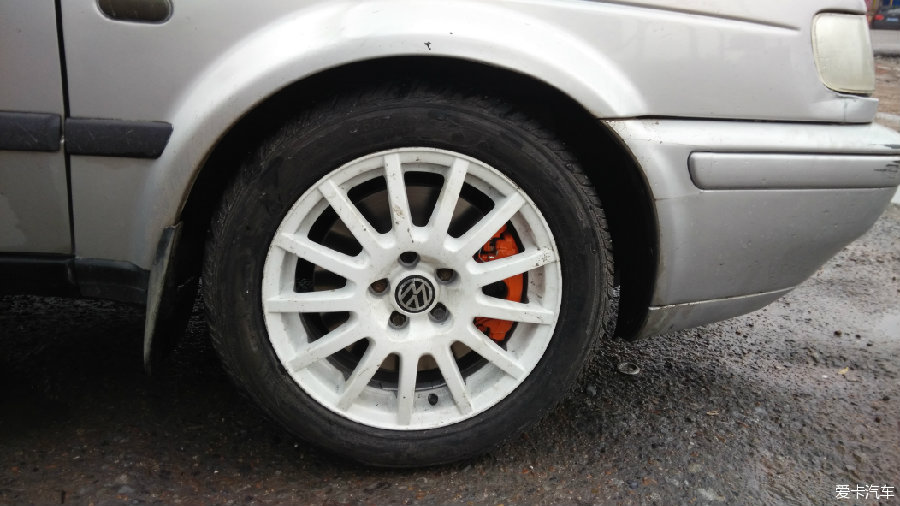

后轮装上了效果还不错吧?黑色太多了 喷个白色的玩玩
288宝来1.8t盘和奥迪100盘对比

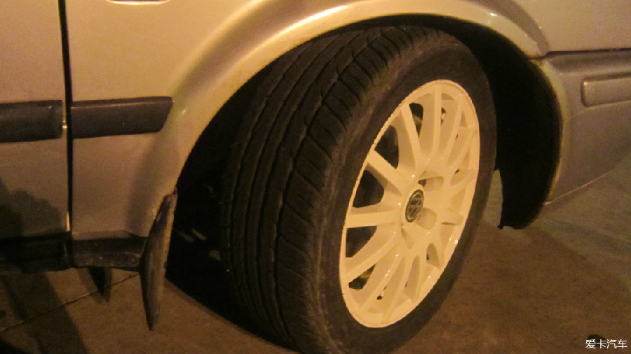

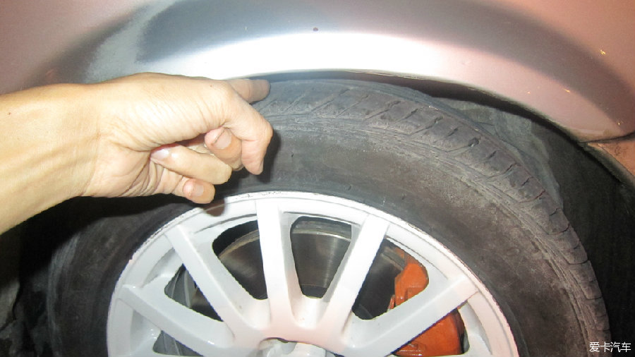

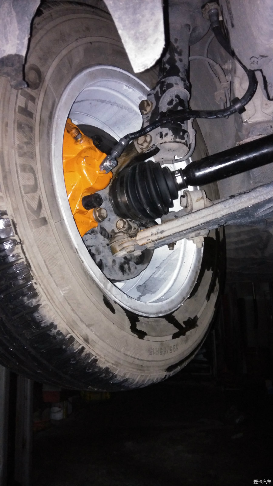

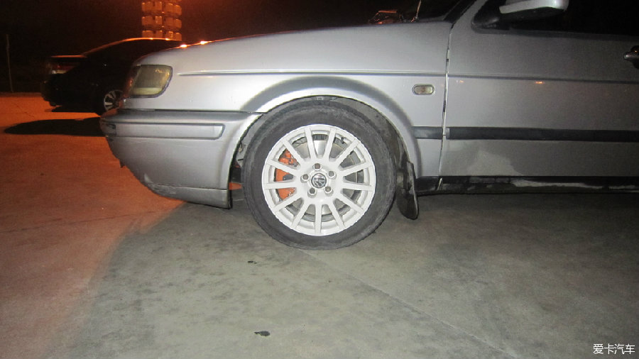

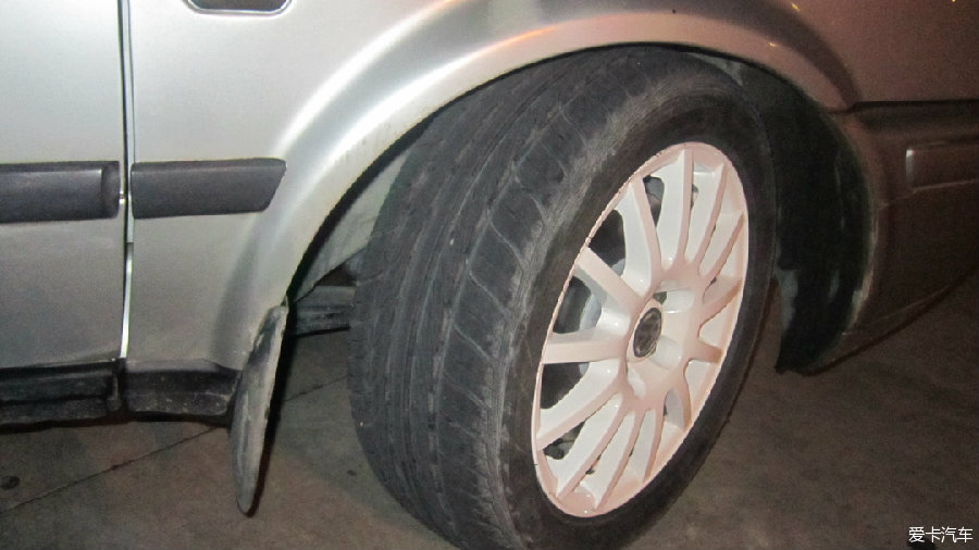

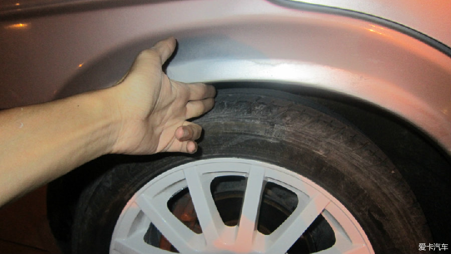

期间各种曲折!曲轴杆更换,刹车挡板加工!最后终于上车了!可惜啊可惜宝来原车轮胎195/65/15 太大了把叶子板刮得豁牙漏齿啊!必须换轮胎了,买了四只195.50.15

迈腾应该分泵应该是配是312盘……
312是无论如何也放不进去的,不论从分泵看,还是轮毂看,不能因为一个盘的问题换16轮毂,没有意义了

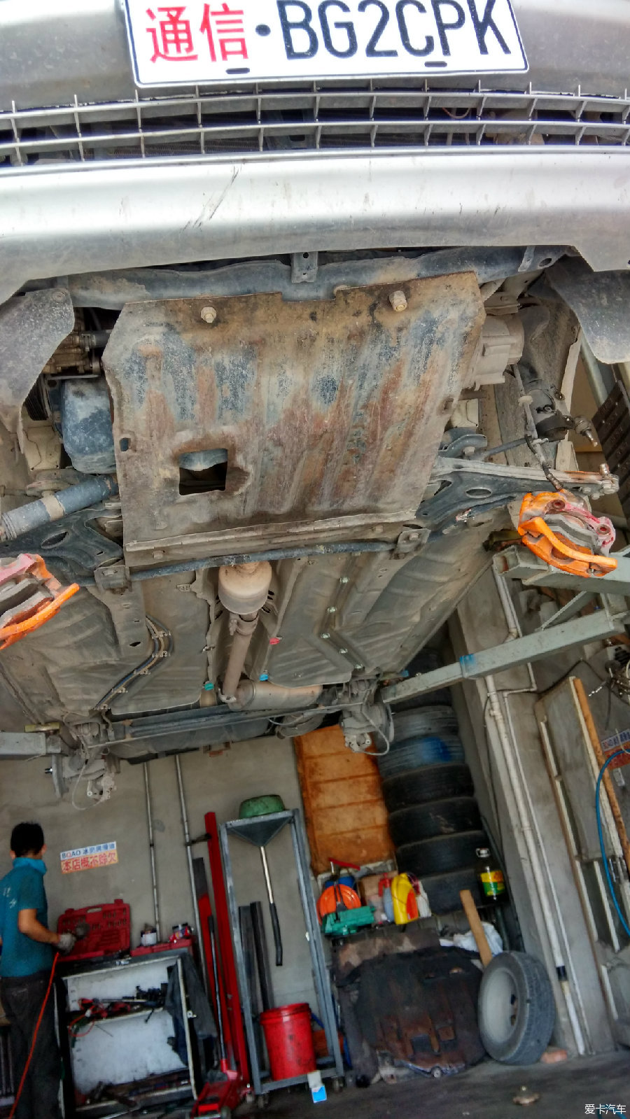

通信的 那个红字车牌 啥来头~~~
业余无线电

引用 cjw0706 于 2015-08-21 09:50:24 发表的回复
哎~既然折腾了干嘛不换4条钢喉呢?
本地没有买到,等网购呢

引用 嘿溜溜的RZz 于 2015-08-21 08:55:31 发表的回复
用烤漆!换个避震更帅气
避震绞牙不行,偶尔走烂路,已经换了艾巴赫
