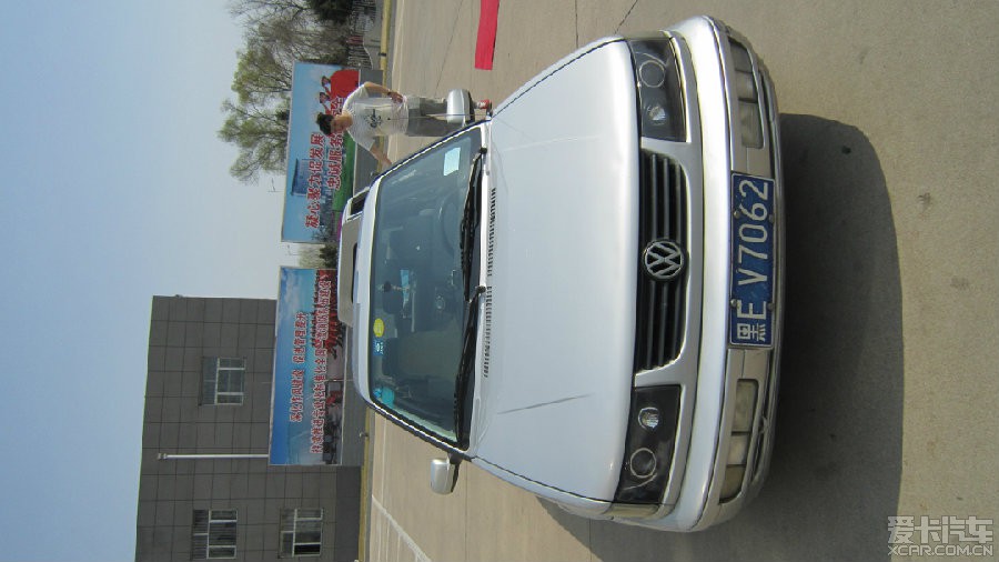

继续上回书!老捷达30w公里换心!大家能看出来什么差异么?油耗普遍在5毛左右,很成功。感谢宣化某拆车件商店,感谢超越修理厂老板小子,感谢爱卡捷达群,感谢一直关注的朋友,感谢CCAV,MTV。。。。。。。

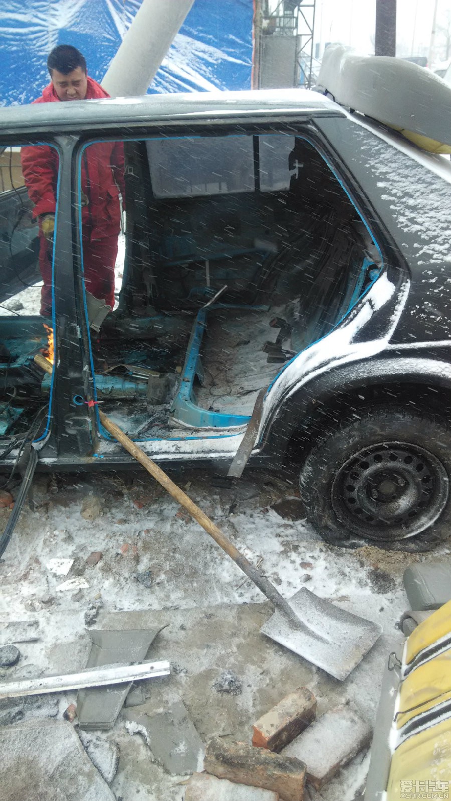

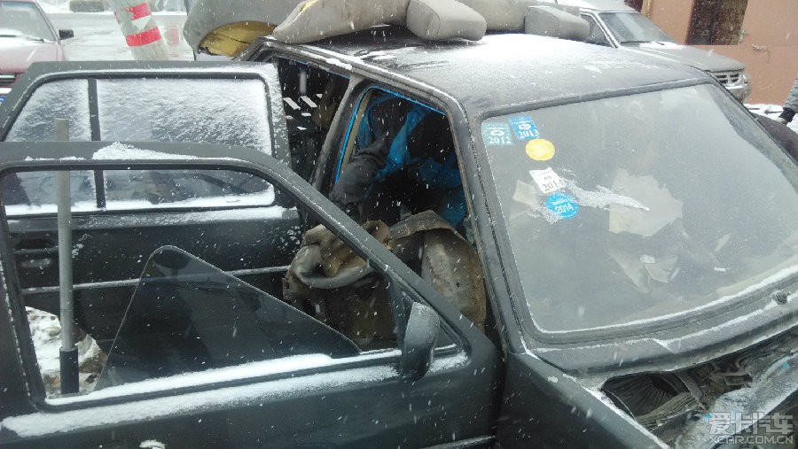

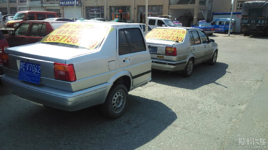

大家看看这个,偶然间在网上看过一个普桑拉着一个普桑甚是拉风,所以决定自己要做一个捷达版本的!不断的寻觅事故车,最后定下了这台,下线车还干过油,所以车内及其的脏,等我改完了发现好多车都比这个好不少,甚至发现了不用改色的车!说多了都是泪啊!

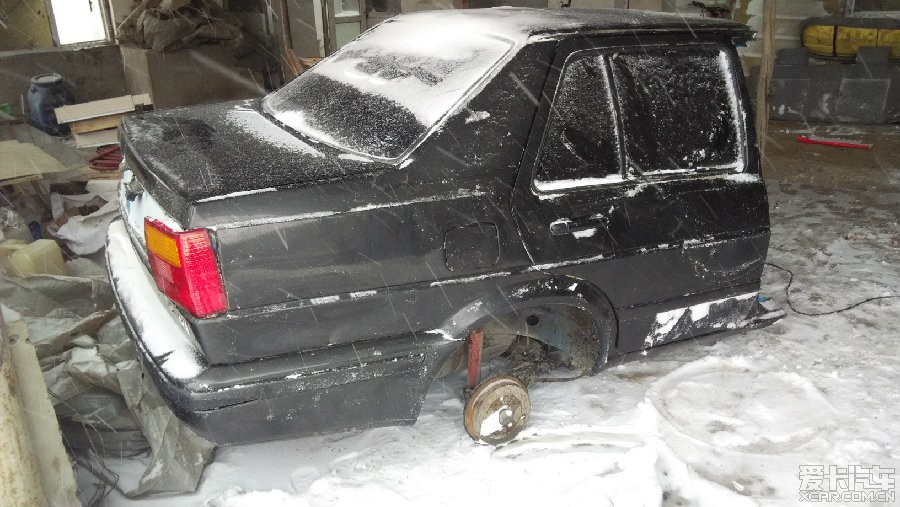

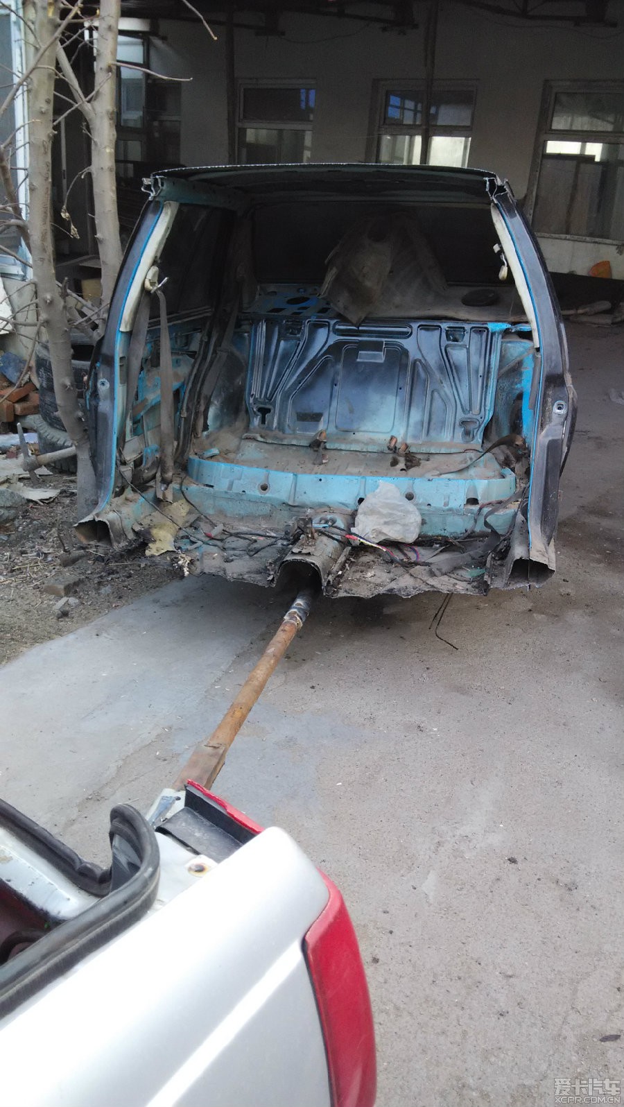

后面所有东西都归我,座椅,棚顶我都拆了
感谢朋友的支持,帮忙切割并且运输到指定地点,当天雪那叫一个大啊,4月飞雪!冷!
扔这先
路遇方头捷达真漂亮,前面可以铲雪了!

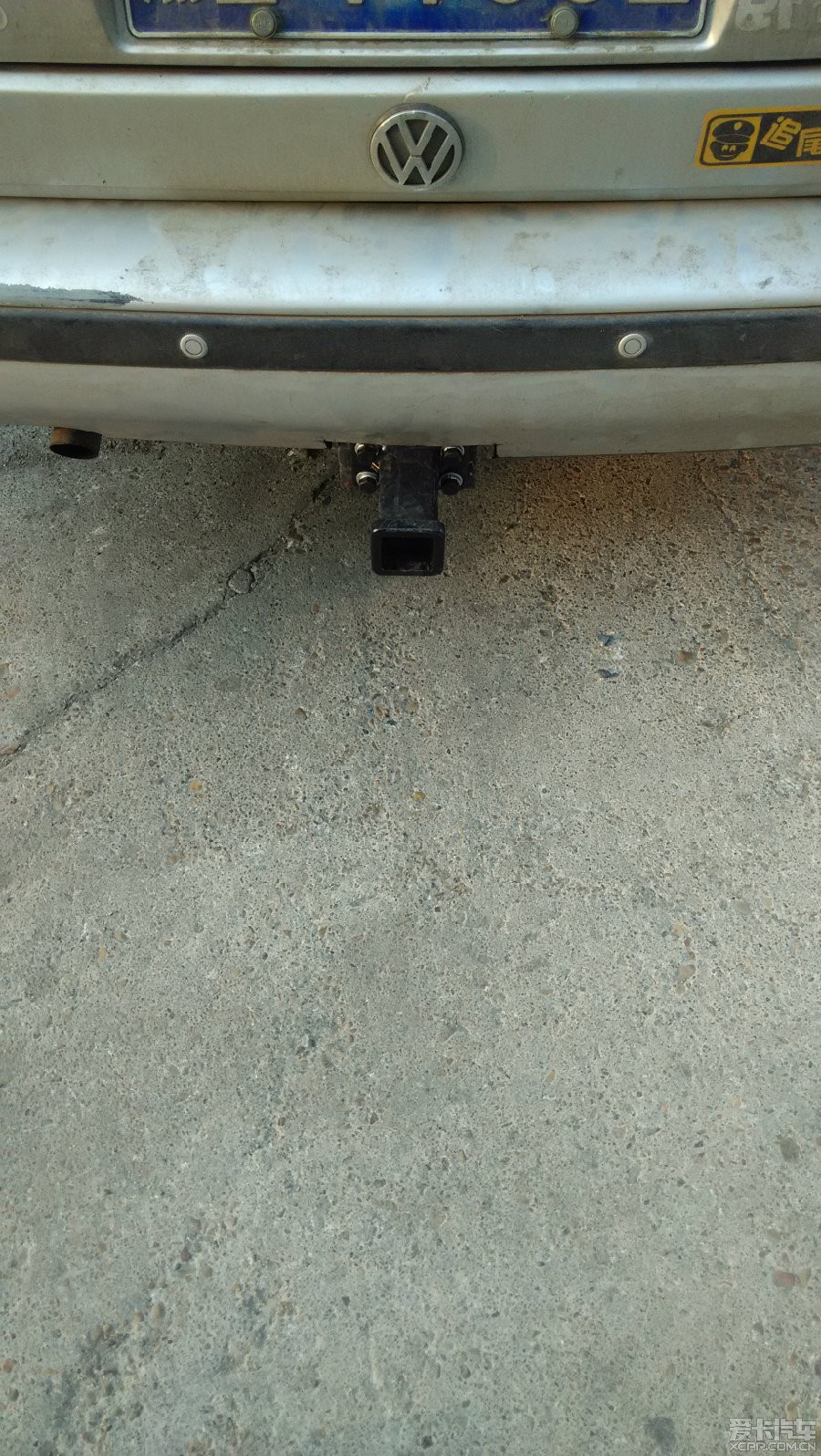

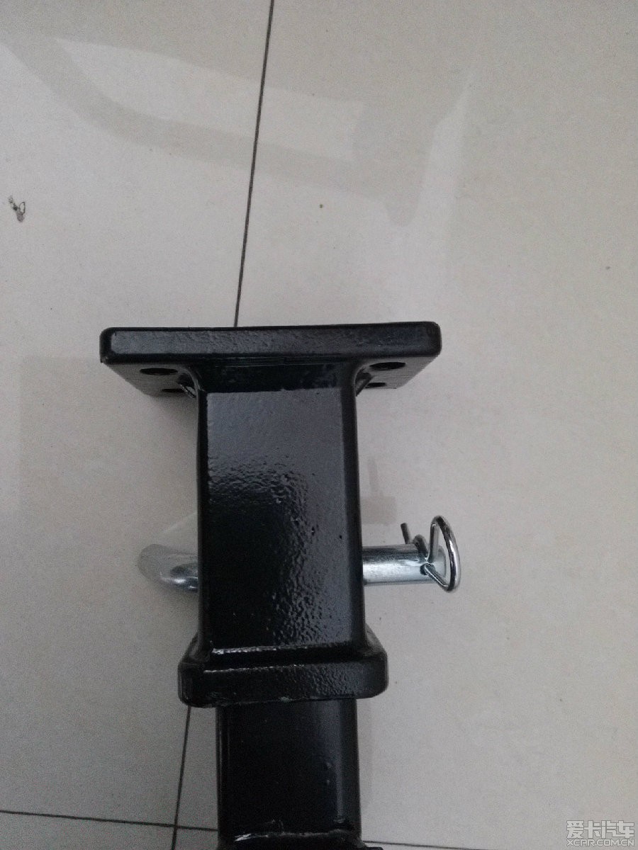

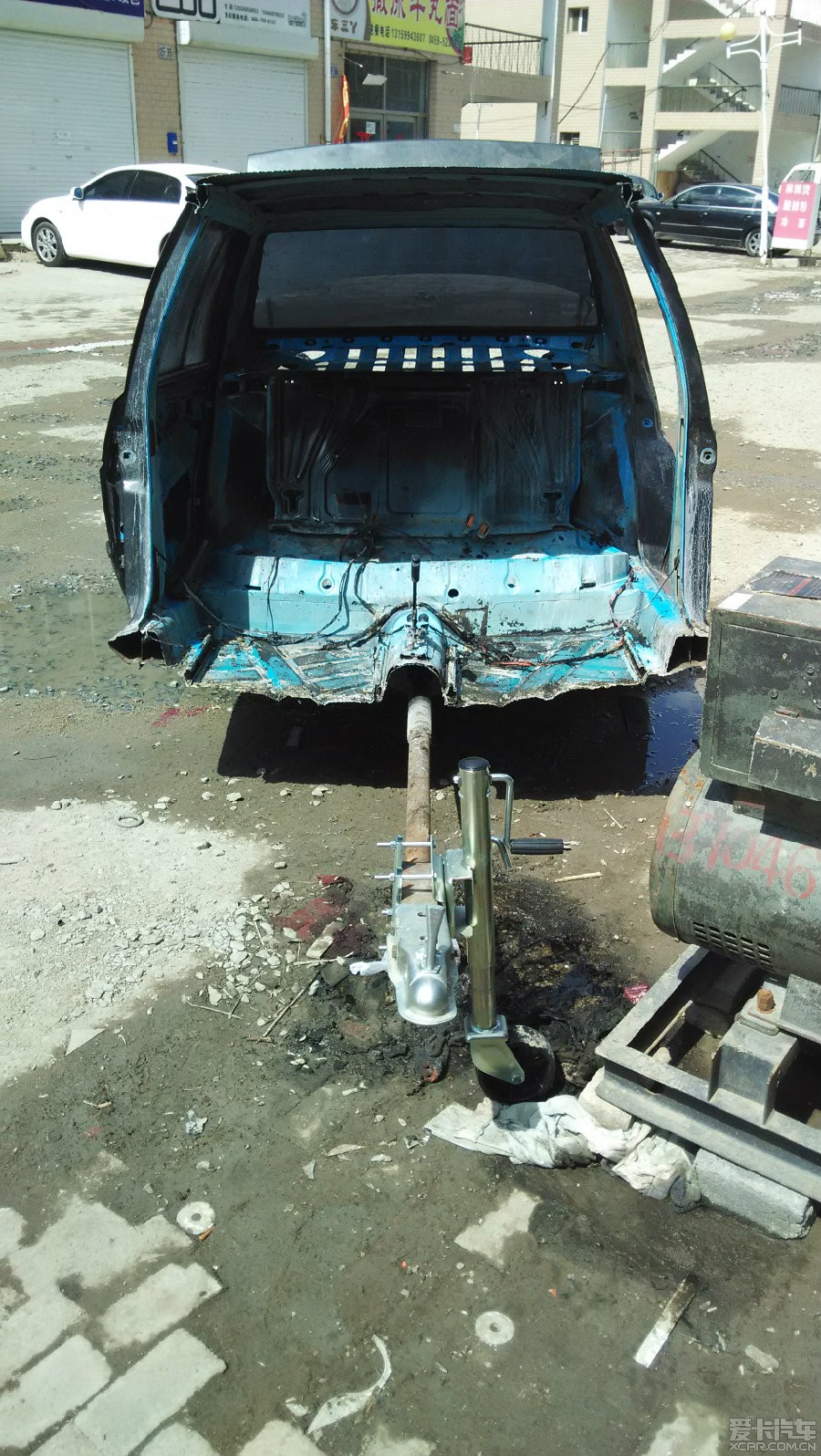

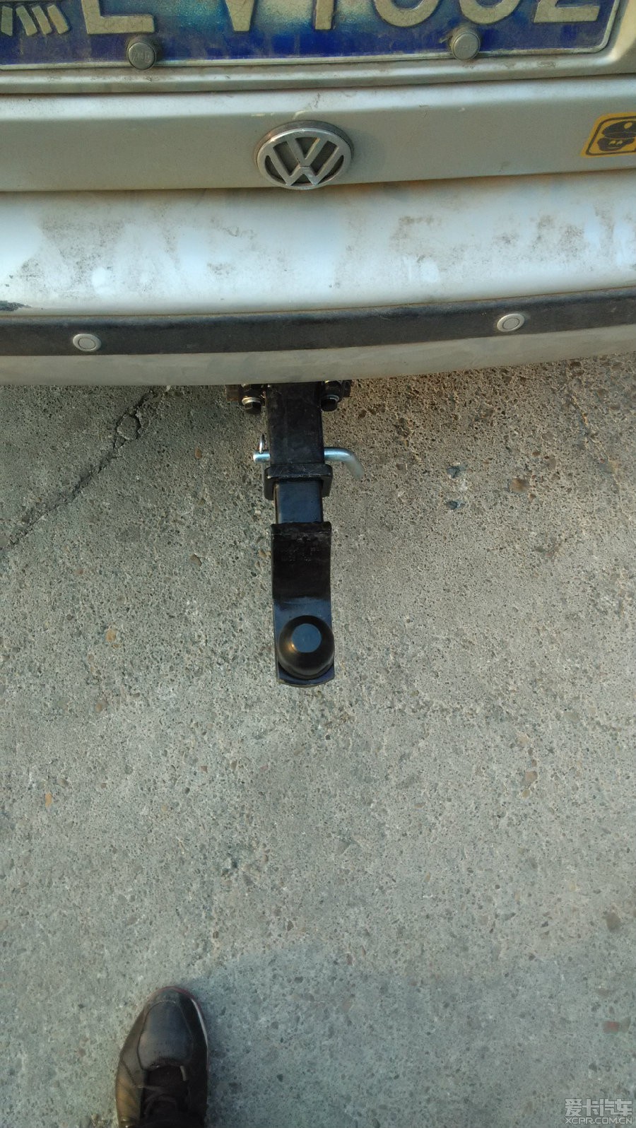

拖车工具到货!用料还是很扎实的,价格也足够的扎实啊!

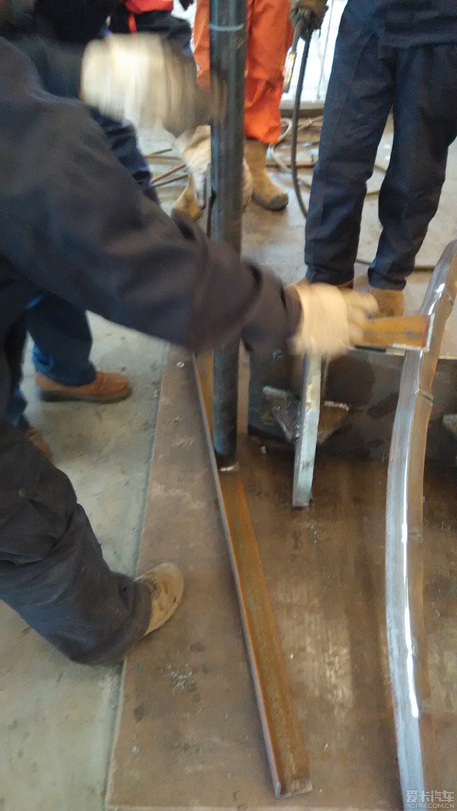

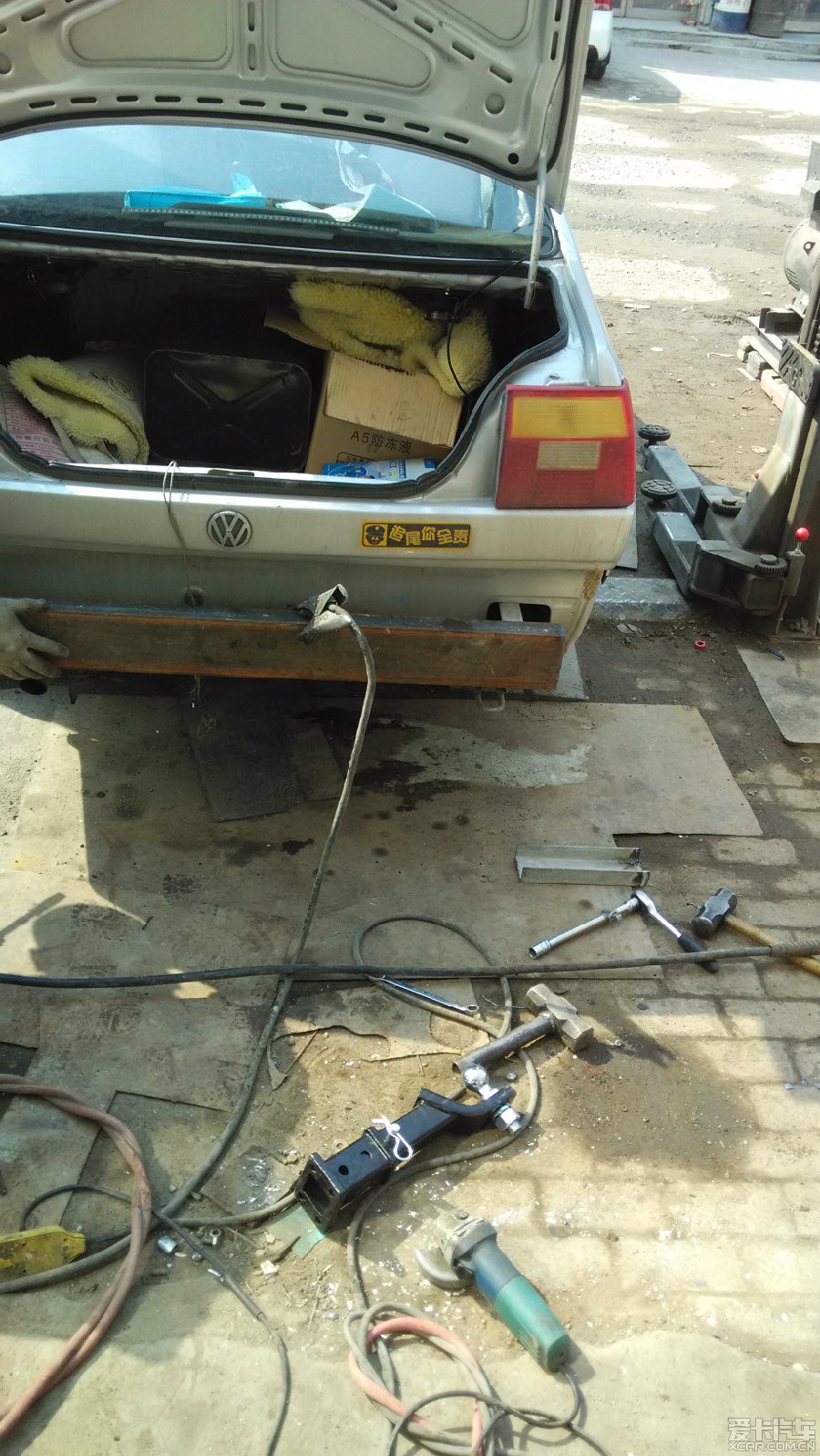

拆杠开始焊接拖车杠!本来想用原车防撞梁,发现实在太单薄了,承受不住拉力!决定焊槽钢解决!
槽钢来了,谁敢追尾?????
另一根槽钢也上身了!这身子骨硬实了不少啊!
这玩意可比防撞梁厚多了!
流氓勾上身,追尾水箱必破!
不错,结实!
感谢某生产单位提供的材料以及技术上的便利!另附一些很诡异的产品!

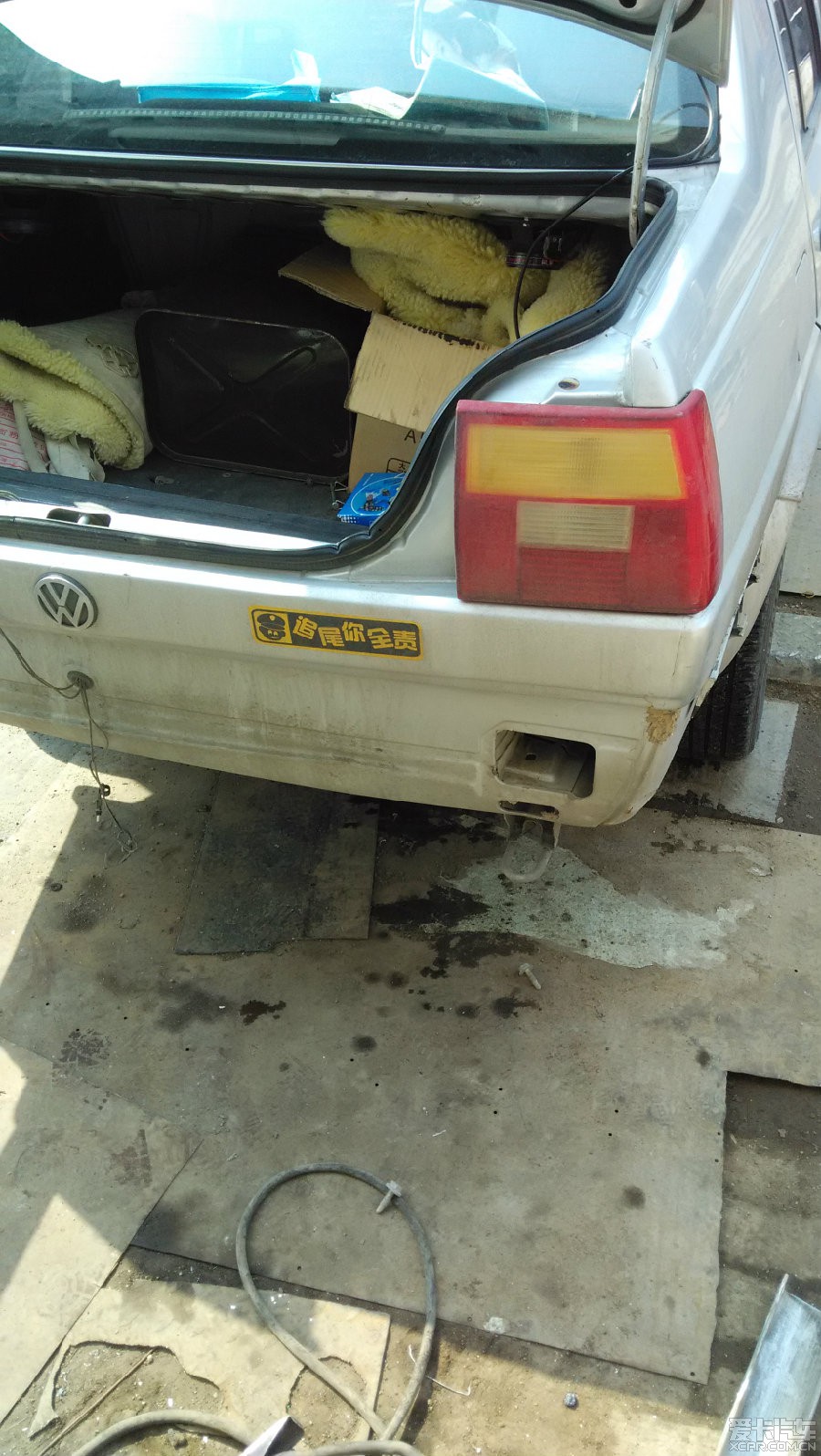

拖车杠与车身连接,本来想焊接在大梁上,无奈底盘有一处锈蚀严重,听取师傅建议直接焊接在后桥上!那质量是杠杠滴!
出去跑了一圈在村里回头率无数啊!可能都在想这家孩子脑瓜子有点问题!车都破这样了还跑呢!同时听取群友意见决定将拖车杠缩短!

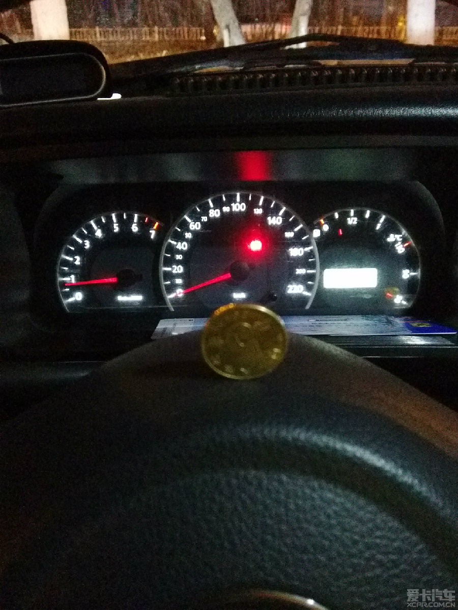

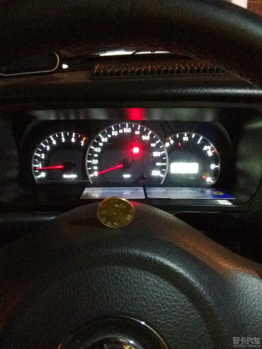

2.0机器怠速很稳定!踩到4000转硬币不会动!很完美!

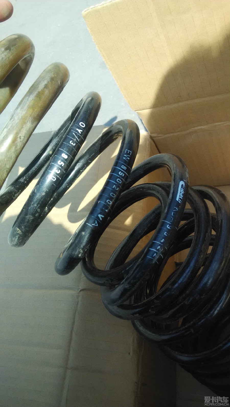

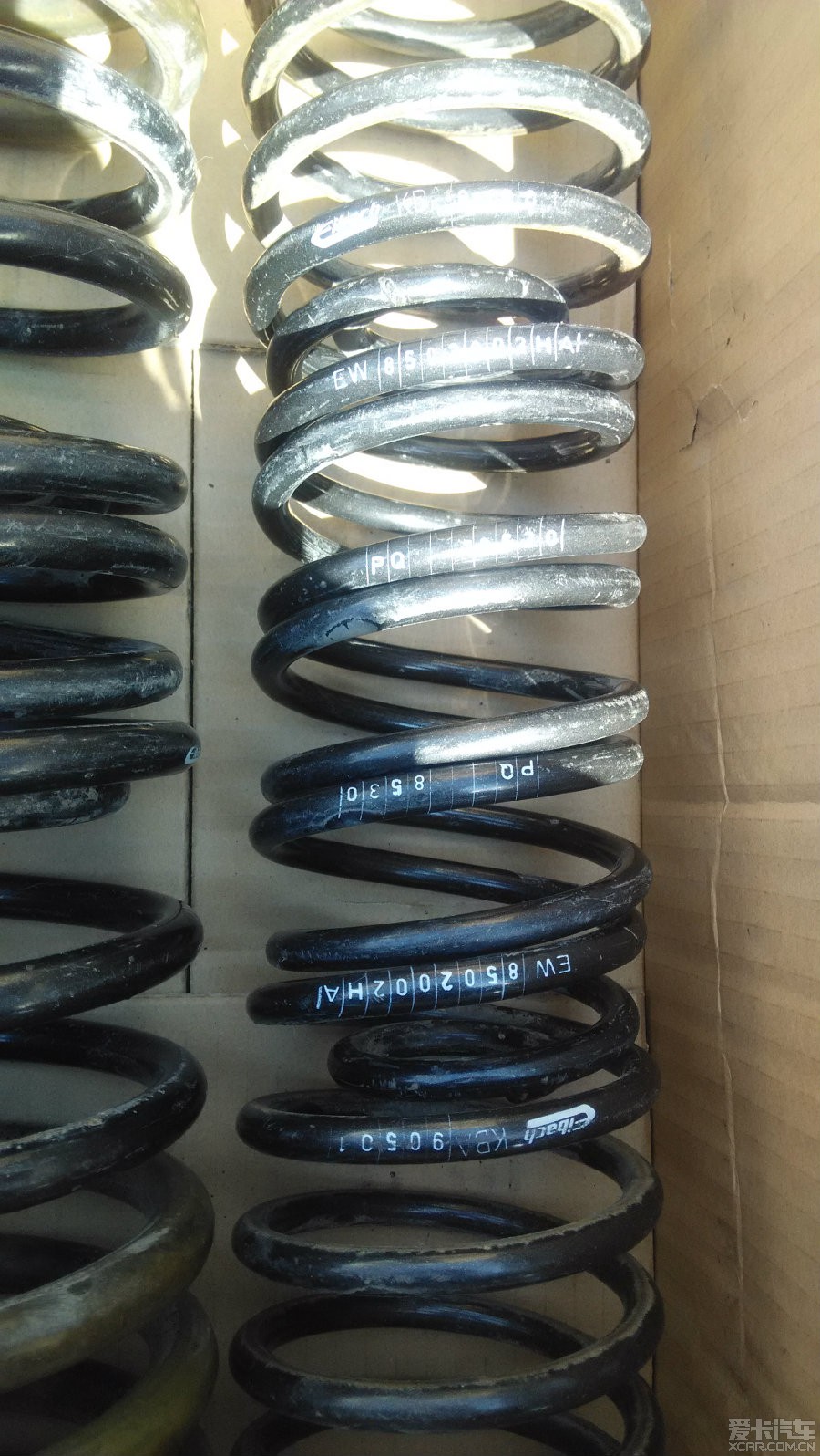

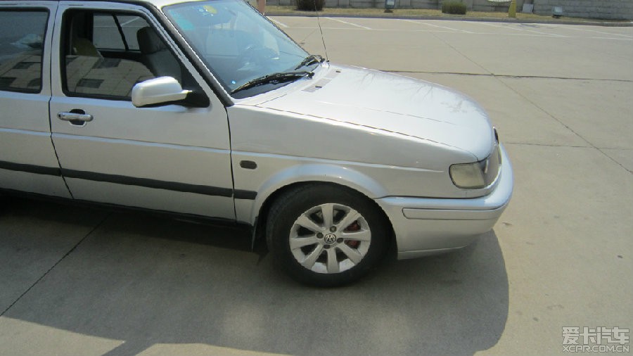

遇到个好事!在论坛上收了长出一哥们的爱巴赫!价格还不错!
安装过程简单,不上图了,直接说结果!

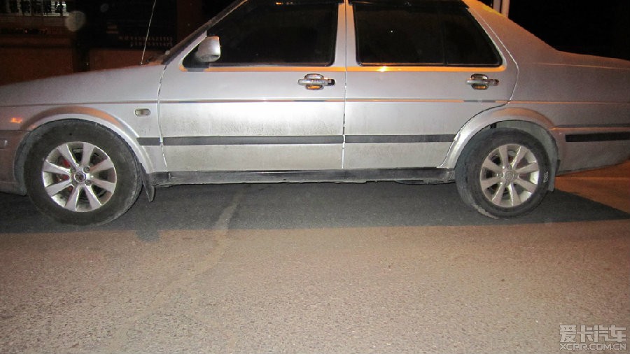

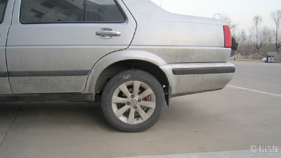

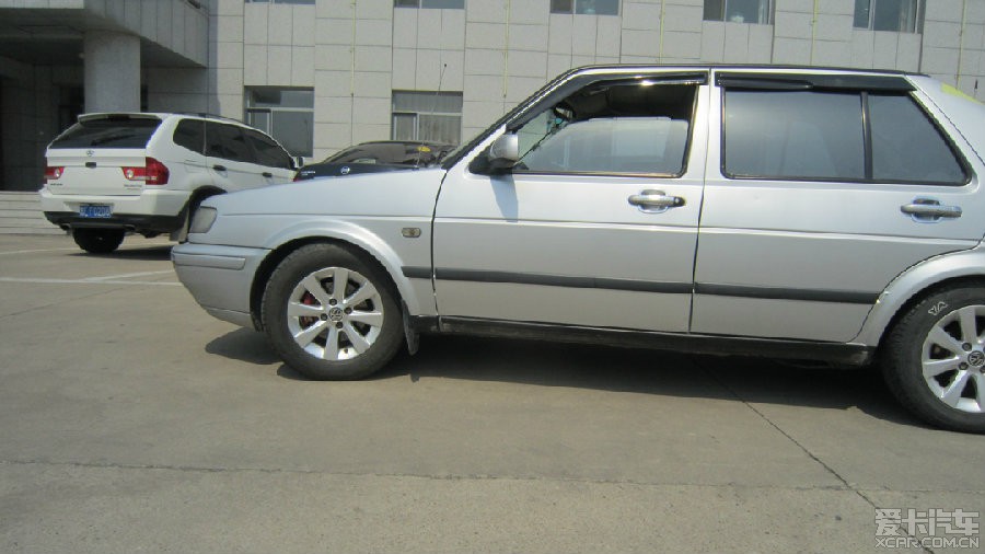

哈哈!变化没有这么大!请看下图!对比
简直就是一个SUV啊!告诉变道时候侧倾很厉害!

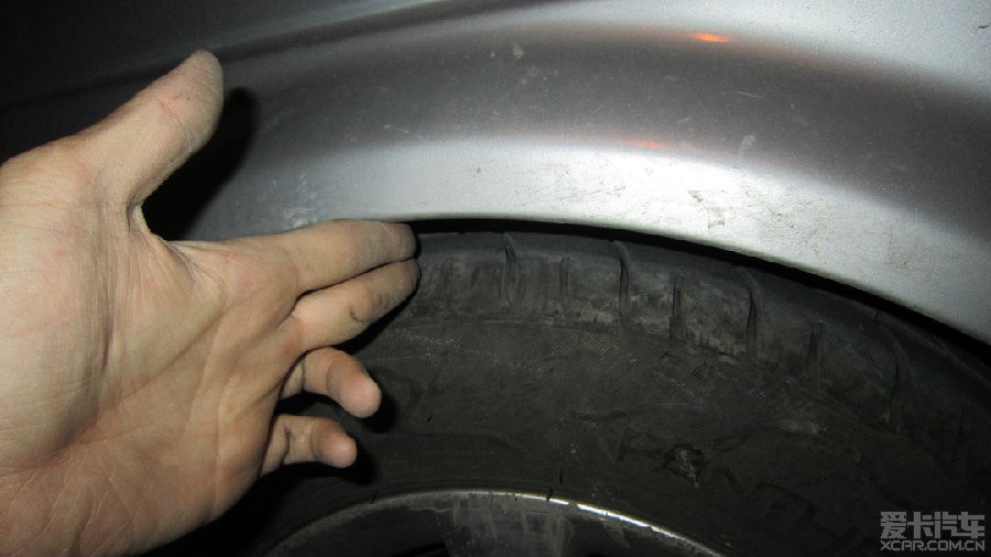

柴油捷达减震到货,开始安装
前一指,后三指!后面坐两个成人没有任何问题,就是比以前颠啊,不过变道时候真是爽!

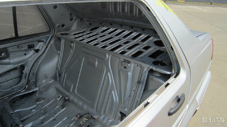

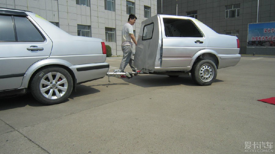

成品来咯!内部还没有装饰,后续想好了怎么玩再切割!

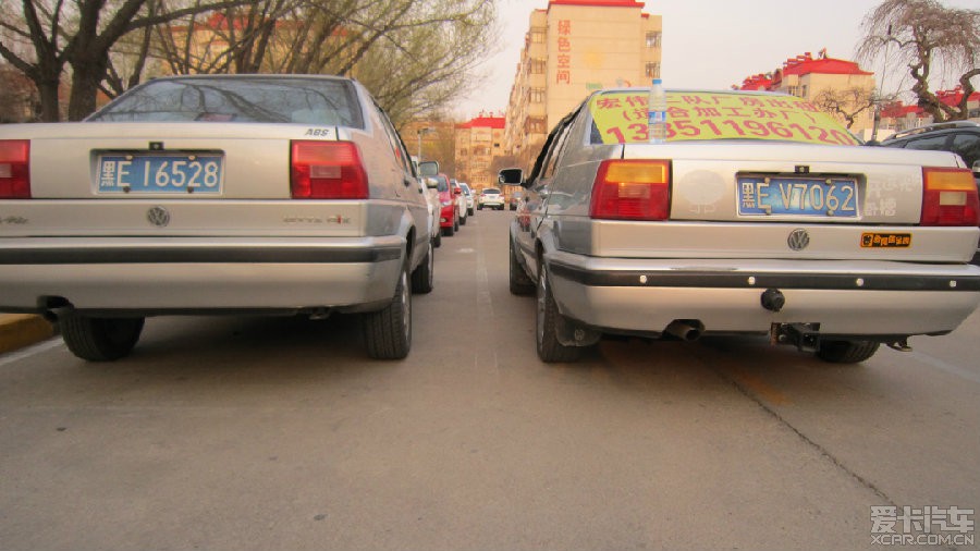

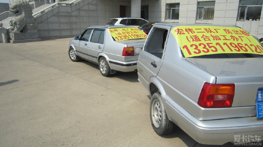

后车是普通弹簧比前车要高不少呢!合法上路,法律和车牌都准备好!拉着跑了两天,天天回头率无数!还有跟着我跑到单位院里的就是为了照相!

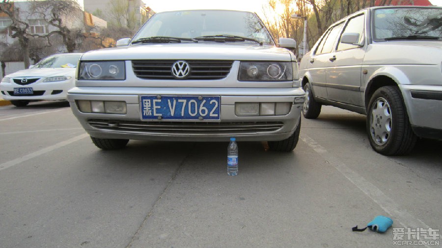

与未改装捷达对比车身高度,效果还是不错的!
尚酷?我的最爱!大庆第五辆尚酷了,就是这车身太高了,跟我的捷达差不多了!

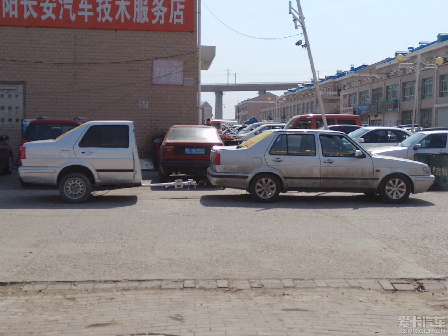

发表于 2015-04-27 22:51    IP属地:未知
引用 romding 于 15-04-27 22:44 发表的回复
1起码可以把红色的部分截掉,估计不影响所有功能
2处理的稍微好点,可以把蓝色部分缩短掉
3终极处理可以借鉴绿色线
感谢丁版,回头我就改进下

引用 浙江明因 于 2015-04-28 10:09:30 发表的回复
我关心的是,如果方向打满舵在最小转弯半径状态下行驶时,怎么计算牵引车和拖挂车之间的距离才是最合适、最短、最安全又美观的?
不挂我试过了
来自 爱卡Android版 发表于 2015-04-28 10:29    IP属地:未知
我是用尺量了一下,计算下大概距离,开始焊接,上车实地使用,再修改
来自 爱卡Android版 发表于 2015-04-28 11:26    IP属地:未知
引用 浙江明因 于 2015-04-28 10:36:43 发表的回复
我的意思是说,如果按照丁版的高见改进一下,尽量缩短拖车杠的长度,一定会显得更加紧凑、有整体感和更加漂亮。问题在于,怎么拿捏这个距离才不会在打满方向转弯时不至于刮擦到呢?
丁版的距离也可以,就是倒车要注意了
来自 爱卡Android版 发表于 2015-04-28 22:00    IP属地:未知
引用 碧 海 于 2015-04-28 16:49:53 发表的回复
挂车有制动么?
硬牵引不需要制动,为了减轻刹车压力也准备加一个电刹车
引用 romding 于 2015-04-28 20:29:07 发表的回复
偶认为,您不会倒车,除非您开过小四轮。半挂倒车没那么简单
还在熟悉中
来自 爱卡Android版 发表于 2015-04-30 05:58    IP属地:未知
引用 811761 于 2015-04-29 21:38:06 发表的回复
托干有点长。拖车的刹车怎么处理的
现在拖干长度正好倒车不会刮车尾,硬牵不用刹车也可以,测试了60公里急刹车没问题,不过为了减轻前车刹车压力准备上电刹车
来自 爱卡Android版 发表于 2015-05-28 19:41    IP属地:未知
引用 阿国2013 于 2015-05-28 17:46:17 发表的回复
后面拉拉货还行,坐人估计没谁敢坐
不坐人,坐人违法了,就是出去烧烤拉点吃的什么的

这仪表盘是哪个移植过来的呀?
速腾
