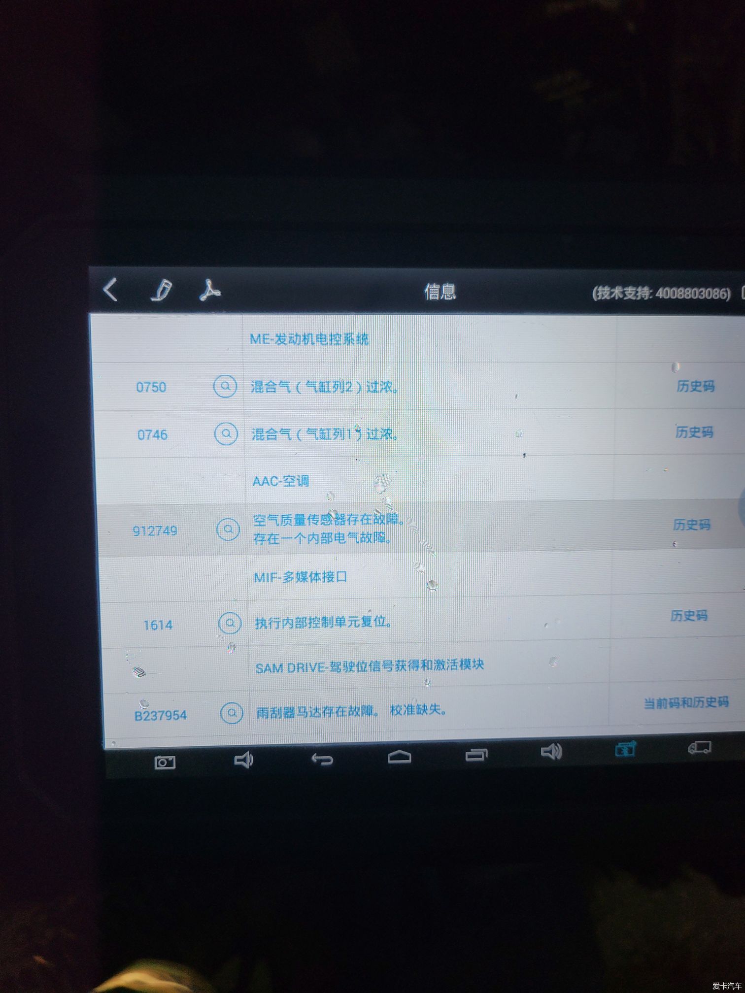

今天换压缩机,一直觉得不是压缩机问题,扫描了一遍全车,故障码如下,求各路大神解答。

来汇报下,最后还是没有更换压缩机,因为技师和我都觉得道理上说不过去。压缩机要么就是坏了不做工,要么就是做工,哪里有气温低了做工,气温高了不做工的。更觉得可能是传感器的问题,而且雪种在150左右也不算多,要求200.所以先压到200,过几天等气温上去了再看一下。
走在条奇怪的路上
发表于 2021-05-11 20:45    IP属地:未知
引用 严守壹 于 21-05-11 20:42 发表的回复
空气流量计完蛋了,淘宝买5百元的博世换上即可,路边店工时70元左右。   另外一个仍然是CAN总线的问题,我昨天说过了,这个很难排查。   雨刮电机也快完蛋了,可以暂时凑合用。
好的,明白,CAN总线排查这可就是大工程了。。。雨刮电机先用着吧

您这技工,对奔驰的维修非常没有经验,咱论坛很多换了压缩机的,都是高温不制冷。   一定换日本电装的压缩机,原厂的法雷奥压缩机很垃圾。    更换压缩机时、必须同时更换干燥组件、抽真空的时间不能少于40分钟。  压缩机油的补充加注容积是20立方厘米,初始加注容积120立方厘米。 抽真空后的制冷剂加注量是590克。  并且我建议,彻底清洗一次制冷管路。
的确,看着小朋友在那里摆弄我想想还是算了。
