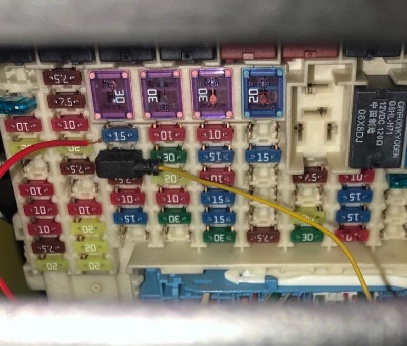

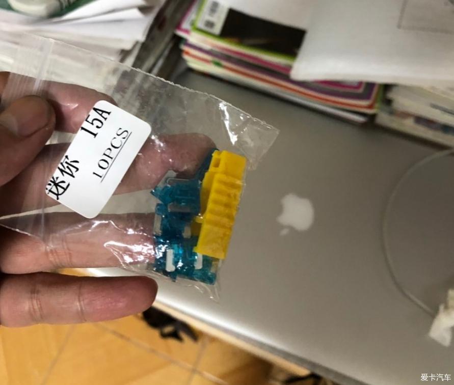

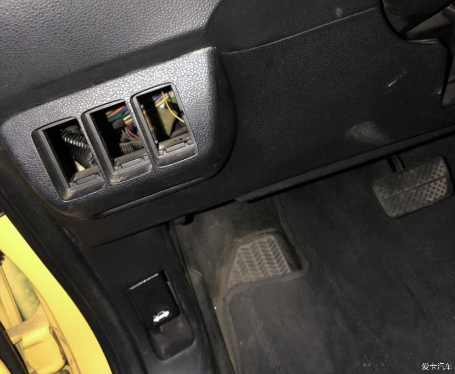

先弄保险丝
插黑头长线的那根就是喷水器,我换了另外的保险丝,没用,电机声音都没有。

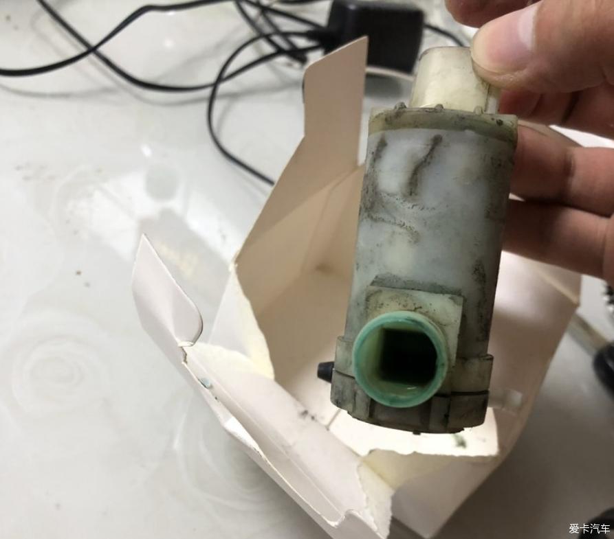

       于是,又买了个电机,23元

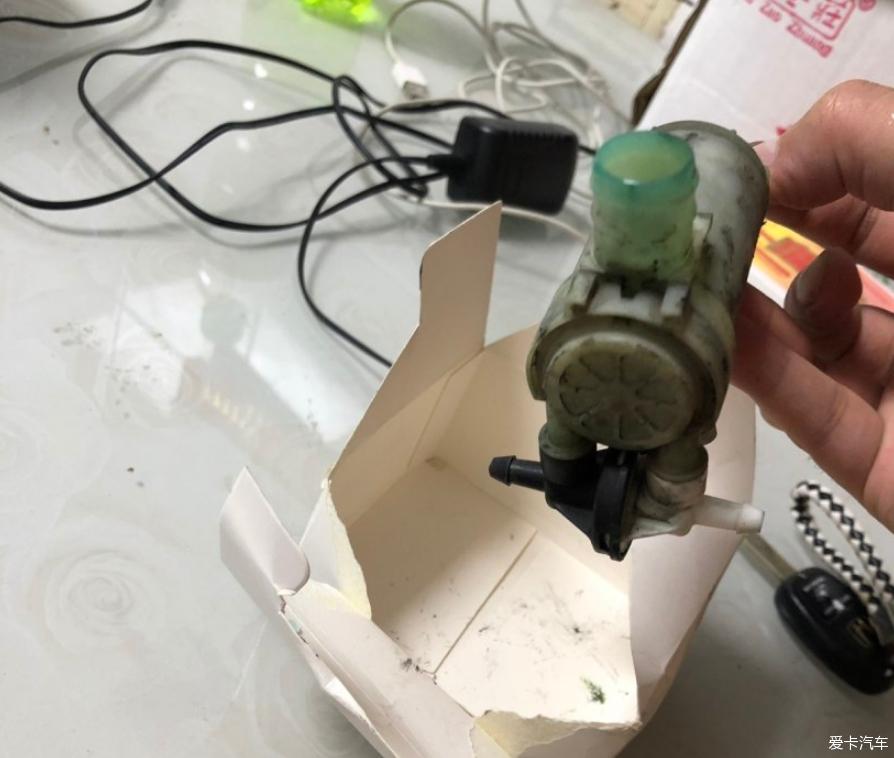

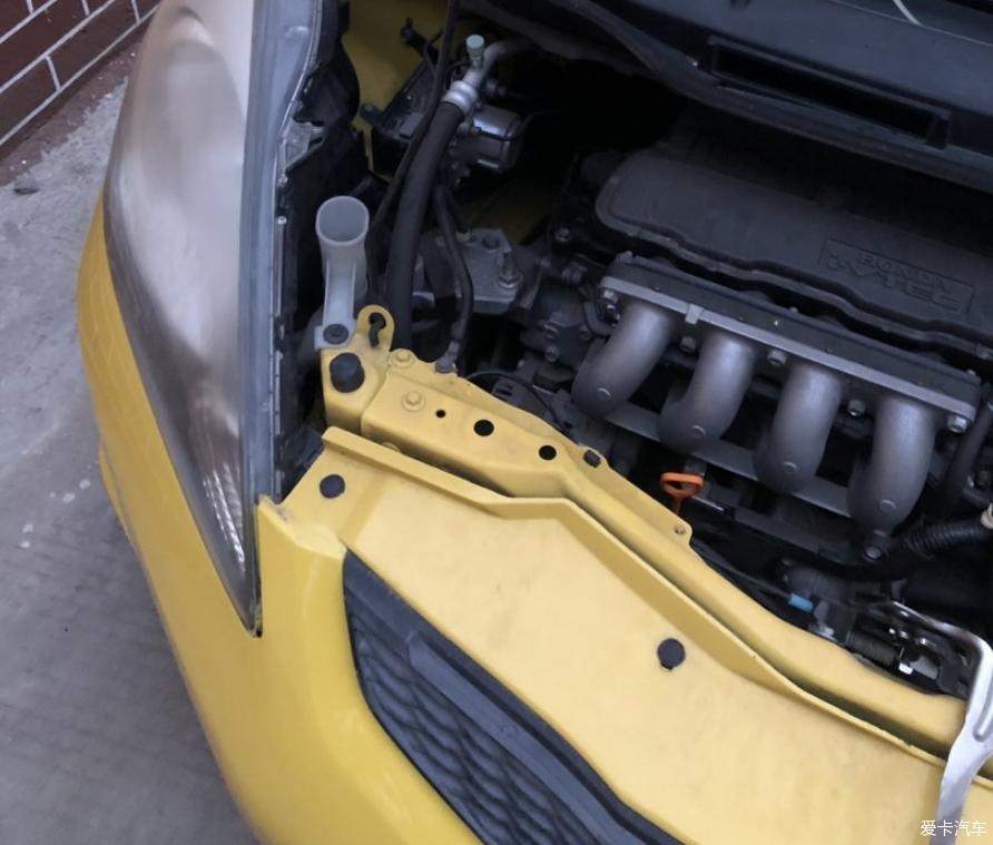

这就是二飞的喷水壶和电机网图

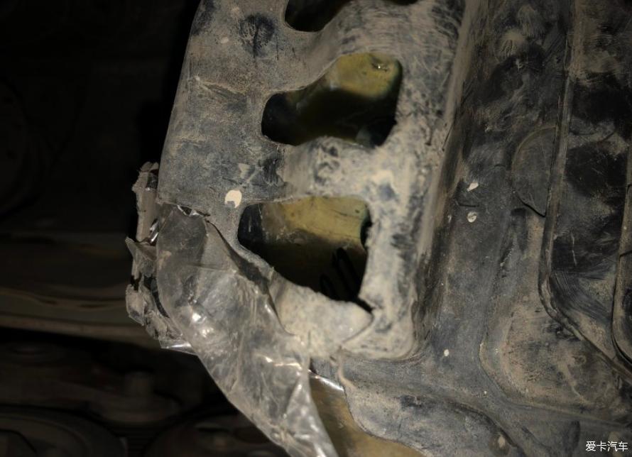

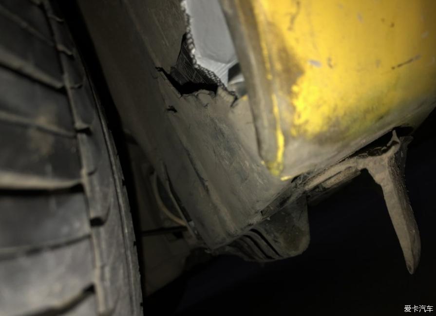

今天刚下班,就开始换,把车轮向左打死,右前轮前面的内衬就可以拆了,这部分没拍,当时弄的满手黑灰,全靠手摸和头脑想象。

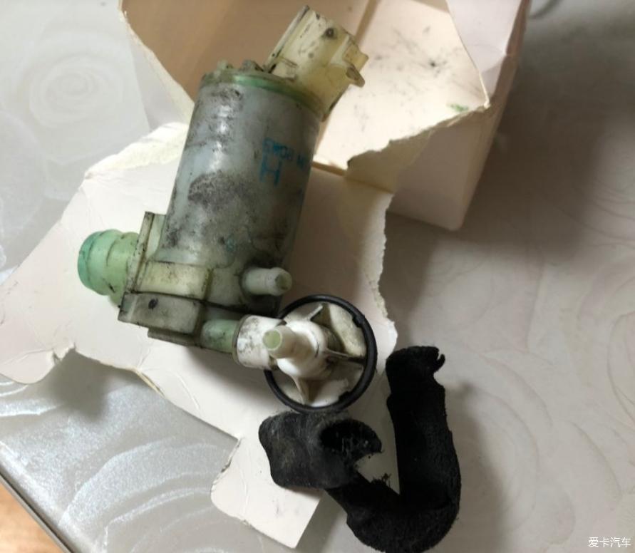

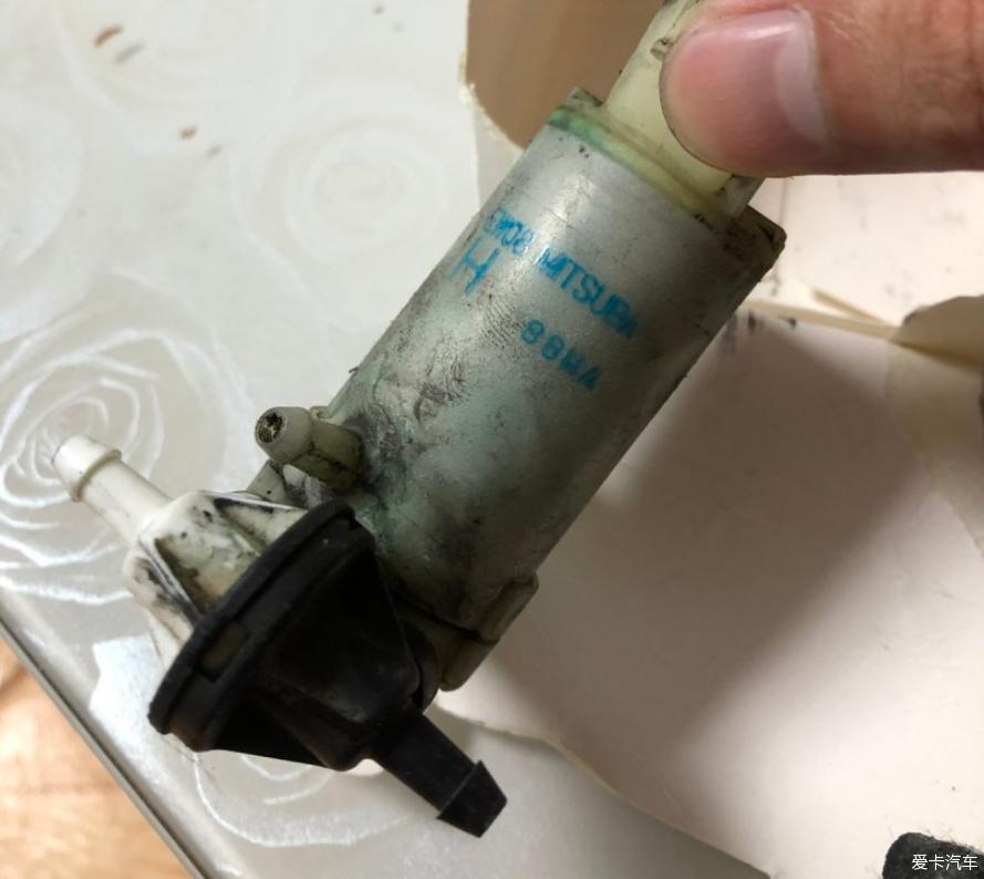

这是换完电机,装好后的,内衬多处开裂,螺丝也断了,松松垮垮的,下面是拆下来的坏电机。
这个黑乎乎已经多处漏洞的呼吸胶管阀,像潜水员嘴里的馆子一样,我刚拆时,摸到它
的时候湿湿的,不停的渗漏玻璃水,怪不得我之前加的水都无声无息的没了。

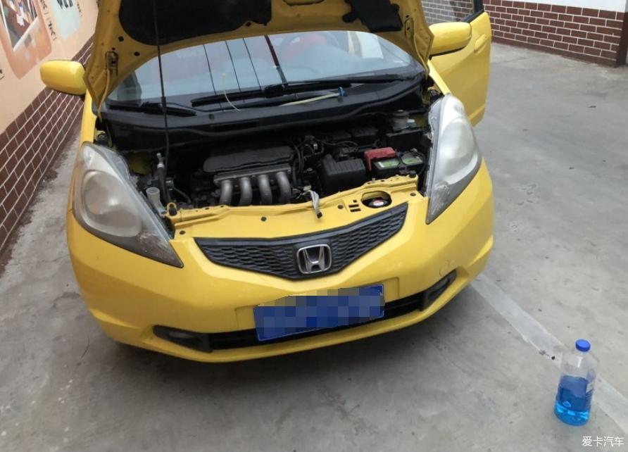

换完电机后,加了一点玻璃水,钥匙打到acc,果然电机转了,喷水了,那个激动啊,最后又加了玻璃水,2升左右,苏宁瞎买的。
希望这个23元的小电机能撑久一些,而且有空的时候,我得把那个右前轮内衬用铁丝绑绑。
