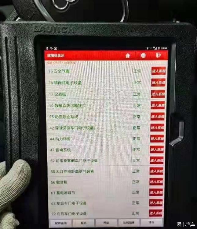

接入电脑检测故障码:
接入电脑检测故障码:

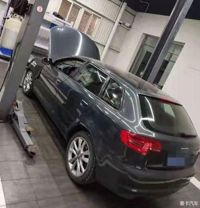

开舱检测:准备开始维修;

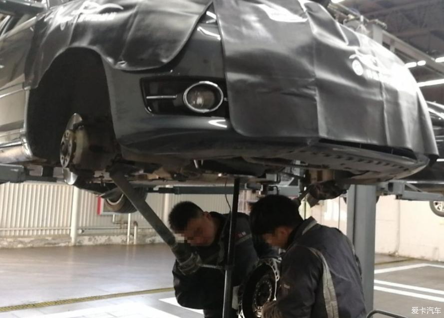

准备上架拆卸;
拆卸下来的底架;
正在拆下变速箱中;
