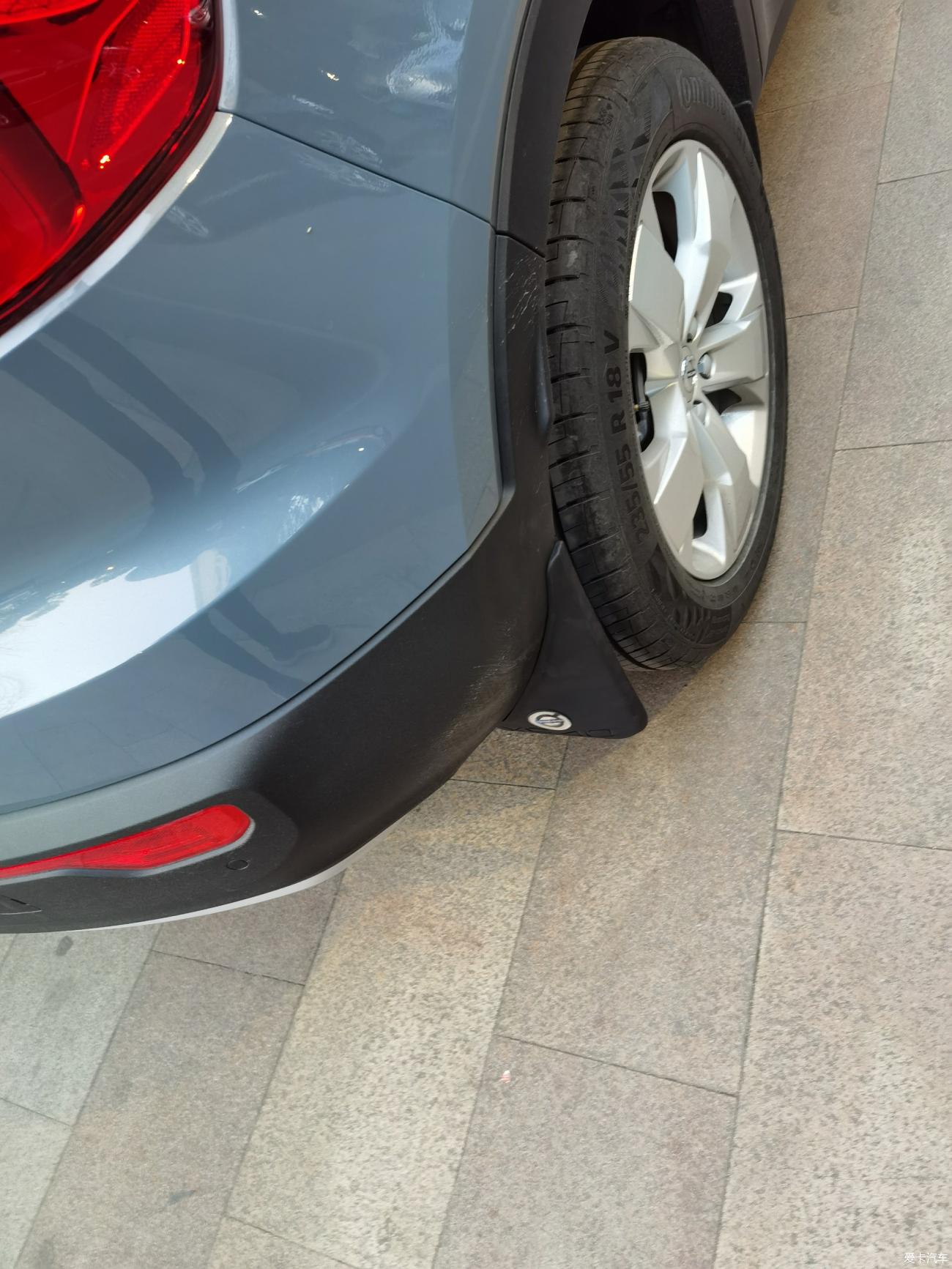

洒水车之后泥点的痕迹很明显,后轮

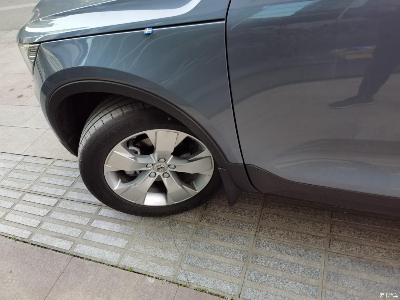

前轮泥点已经甩到车门下部了

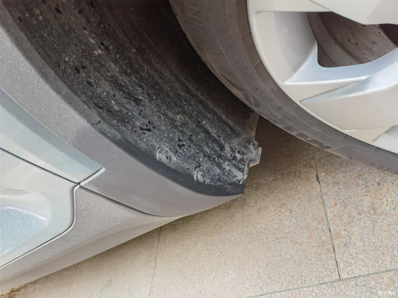

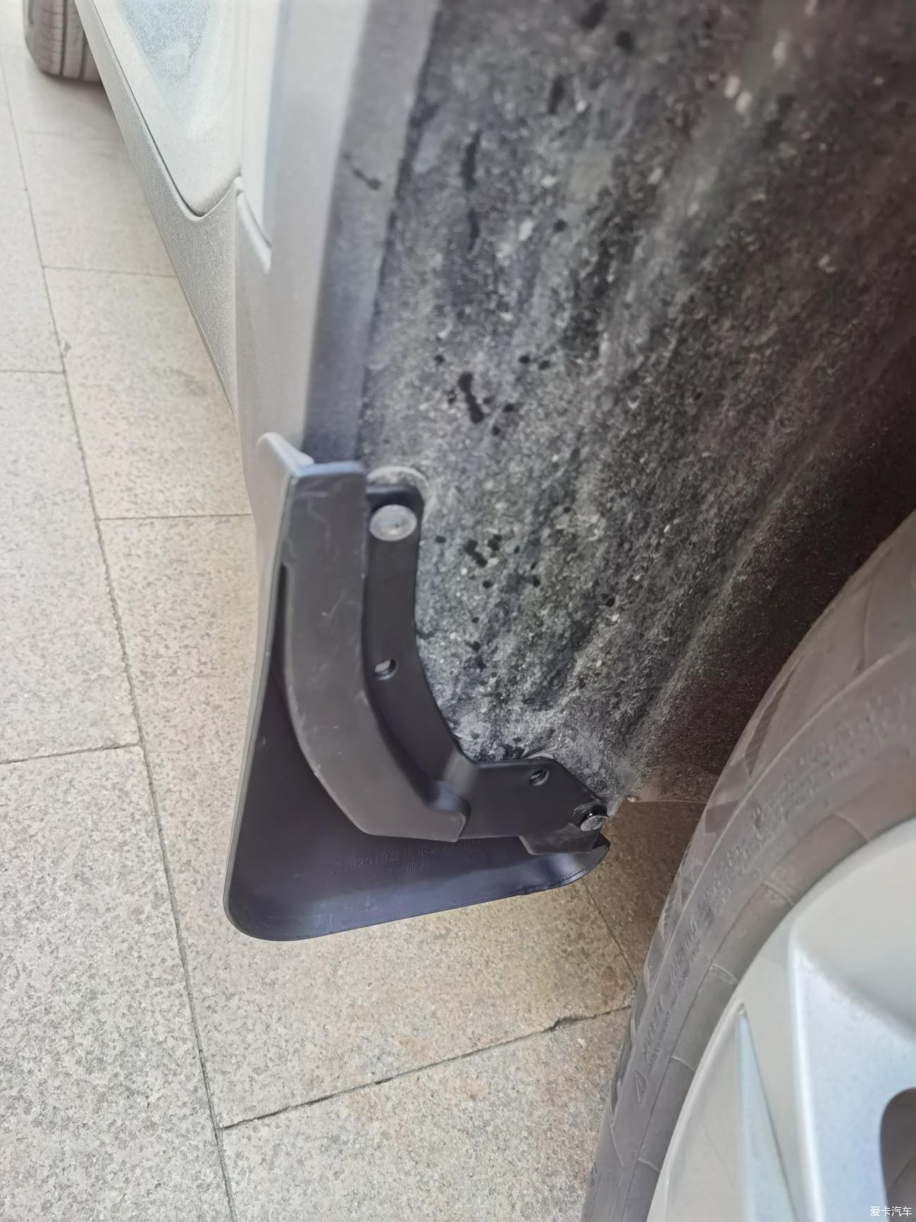

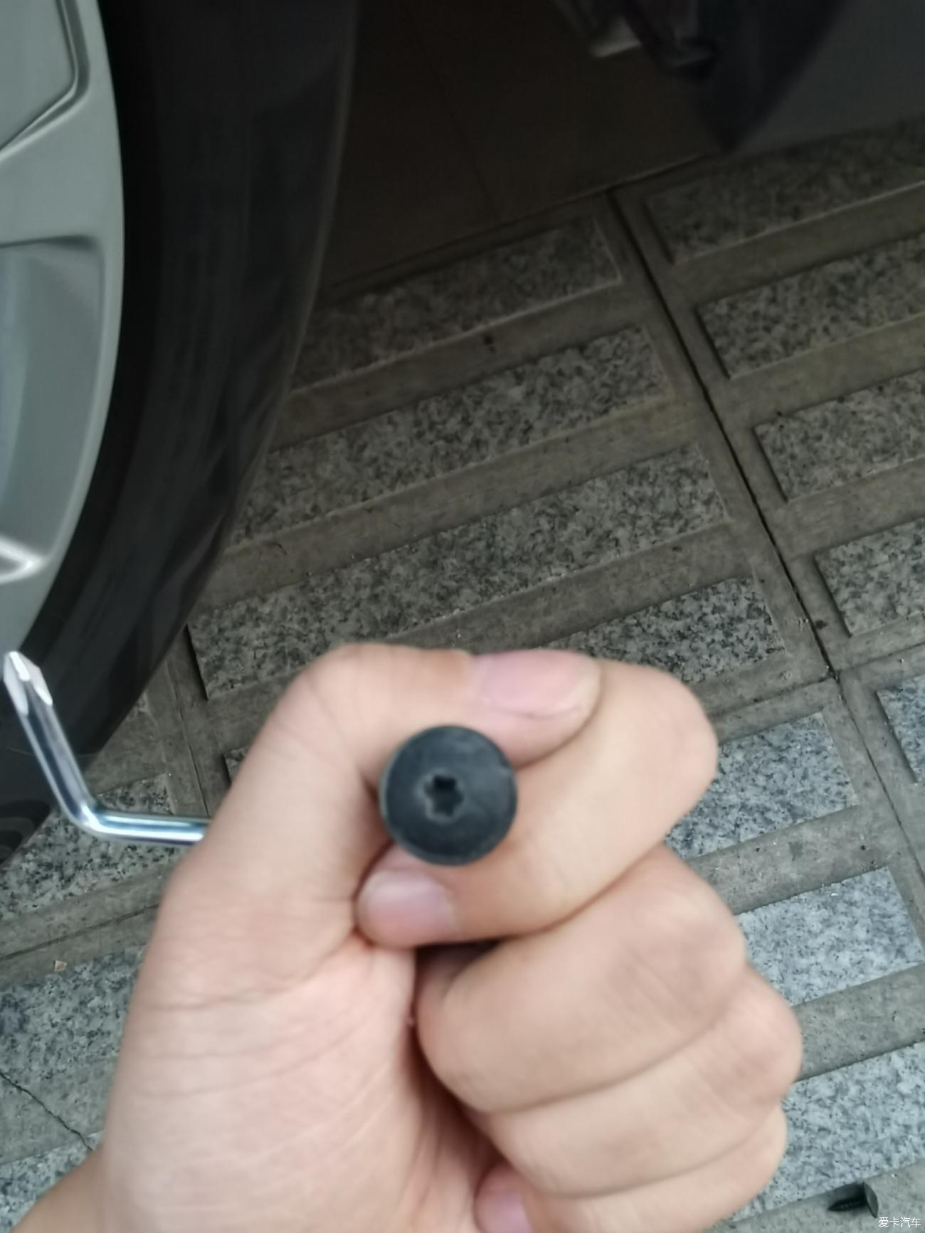

挡泥板安装位置的固定螺丝是内六角的,要准备好工具

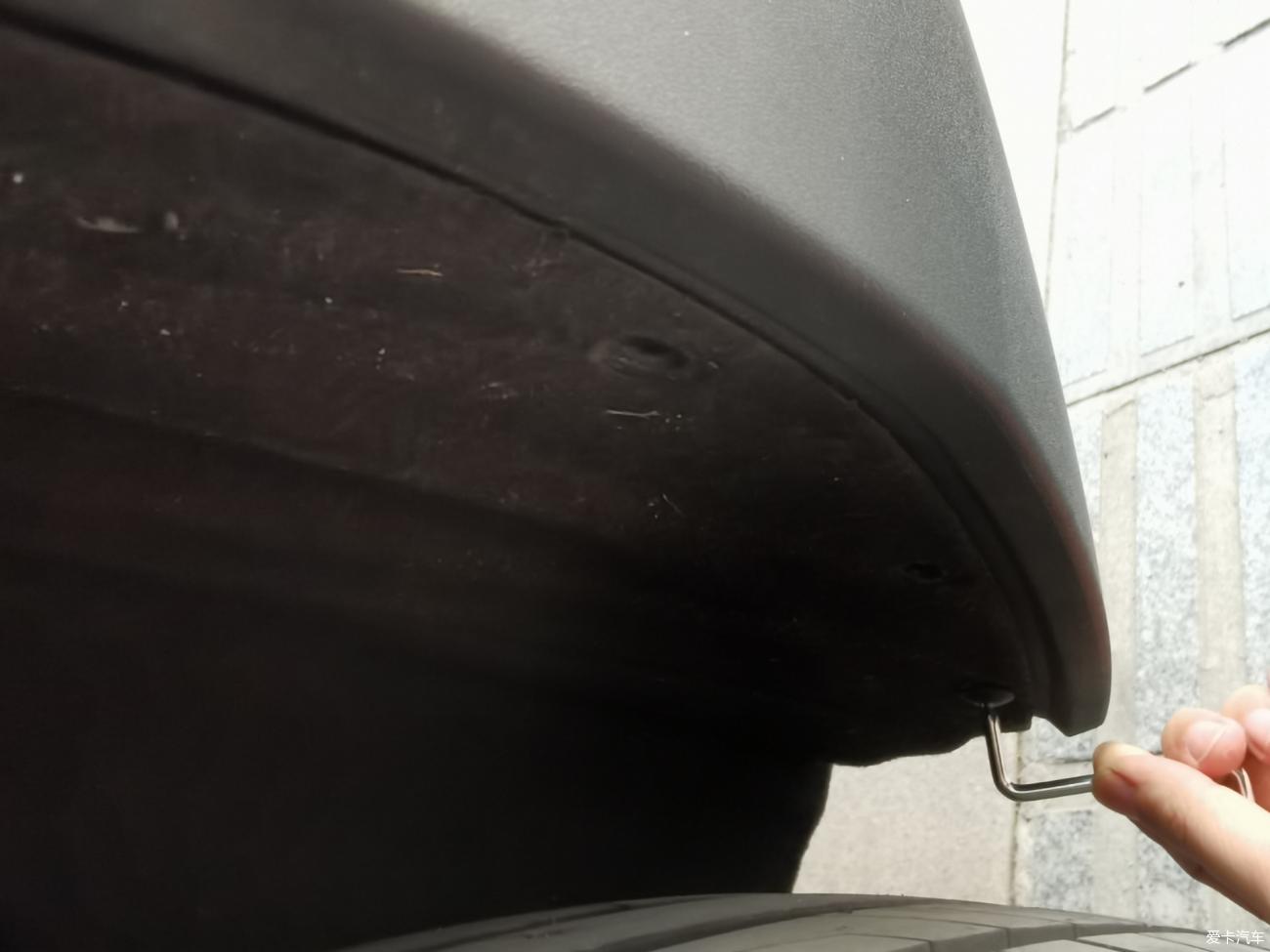

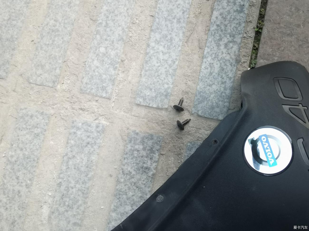

通过直角改刀取下固定螺丝,这个是左后轮,有三颗。
已经取两颗了,这个是还没安上的挡泥板

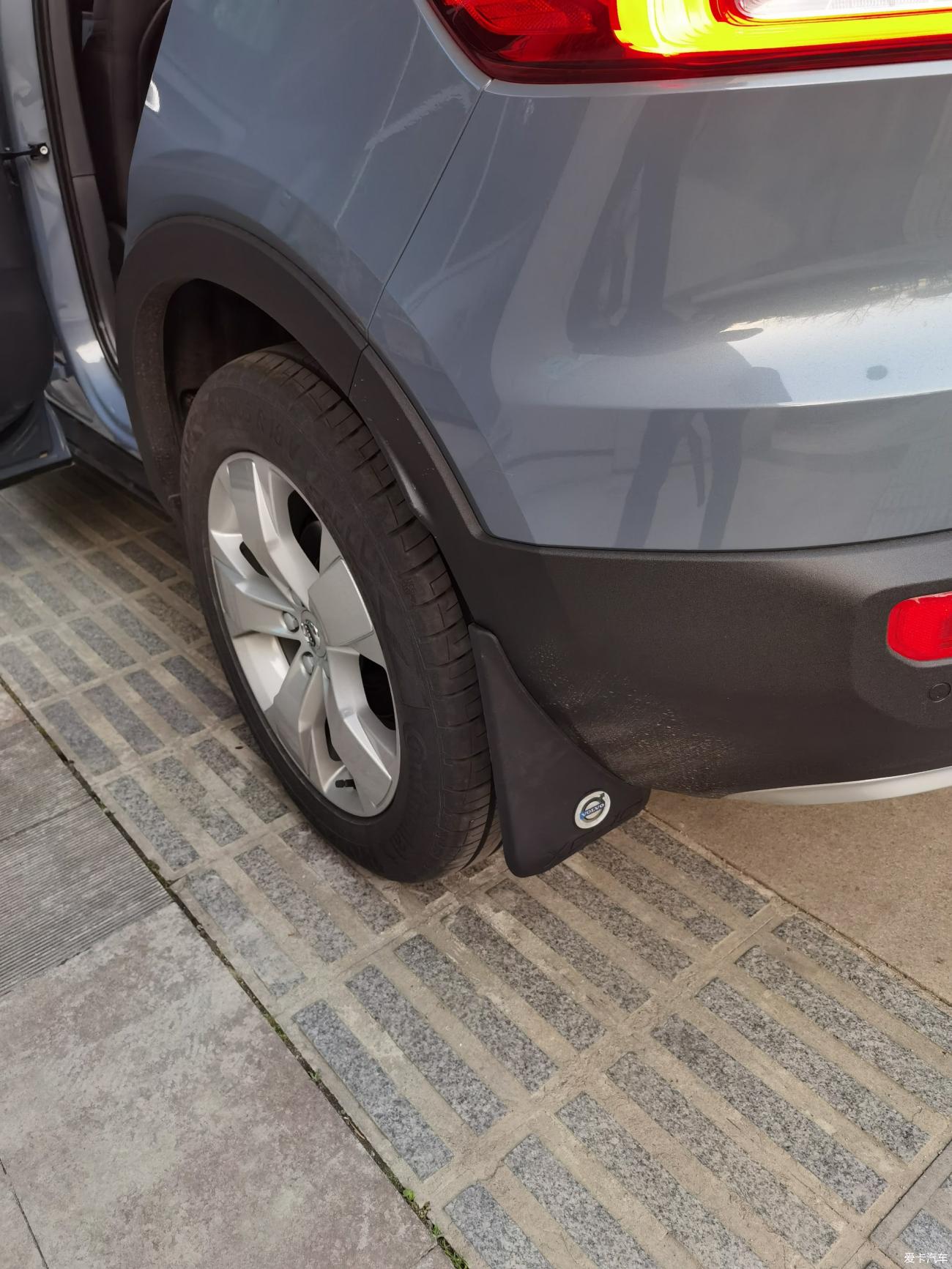

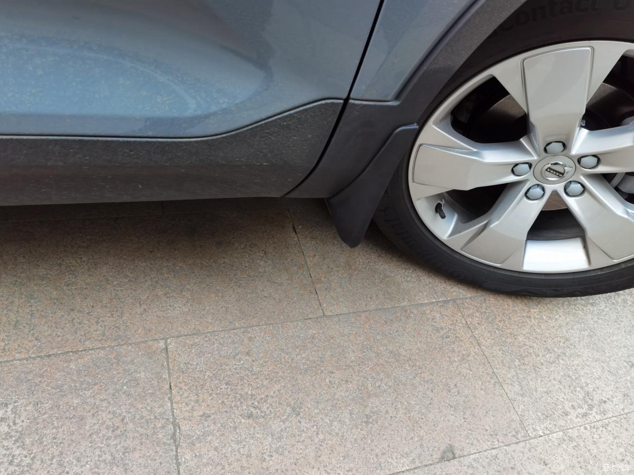

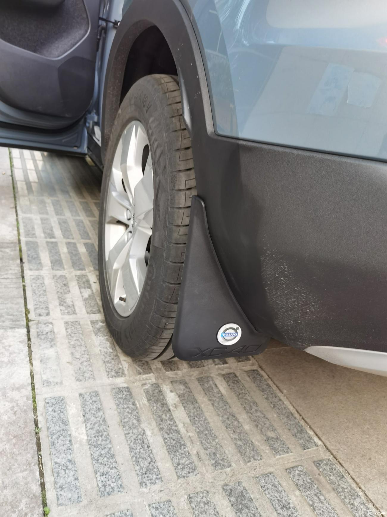

左后轮安装完成,还有窝窝标
把泥点擦干净,当你把与车身贴合的很好。

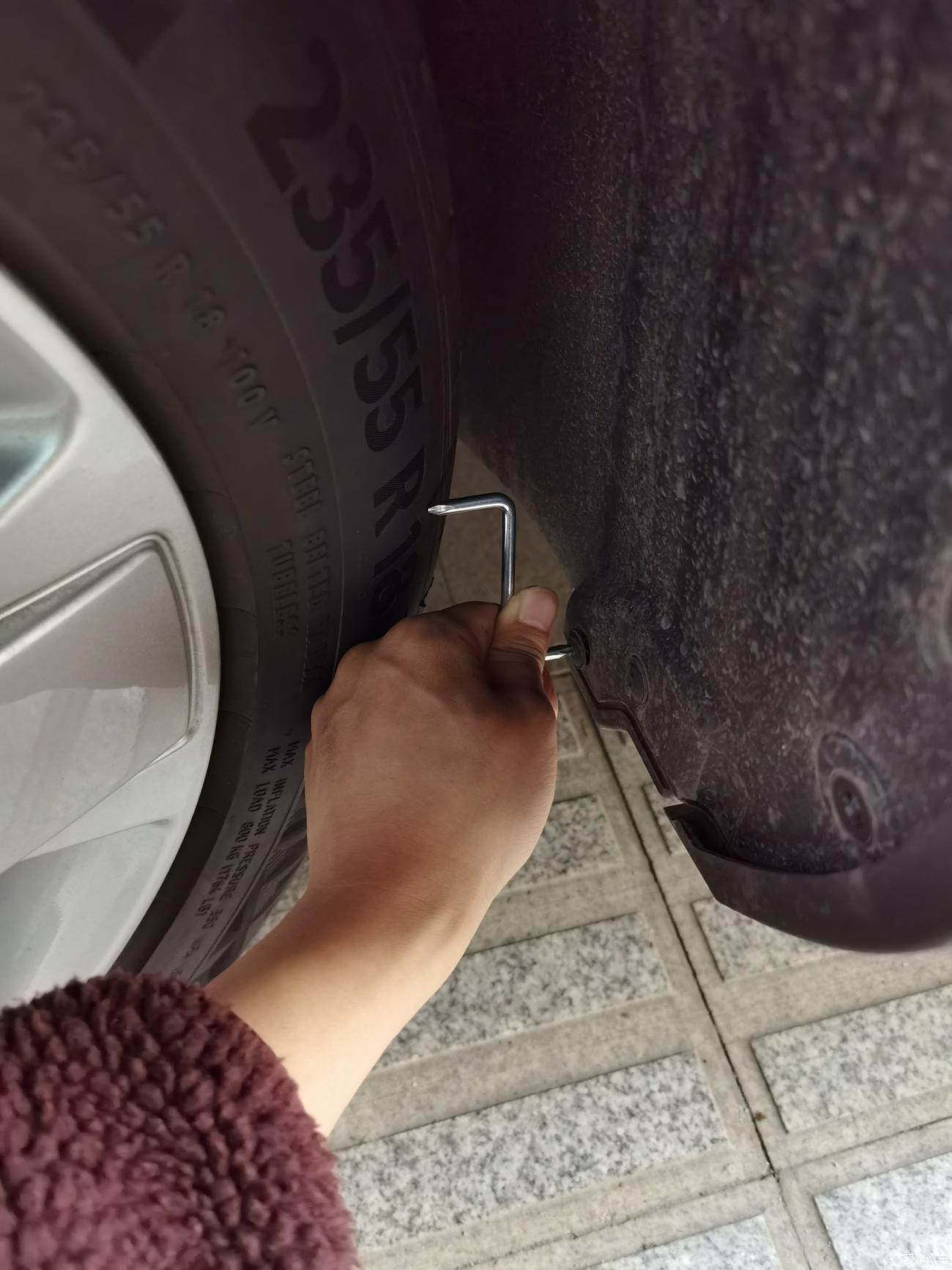

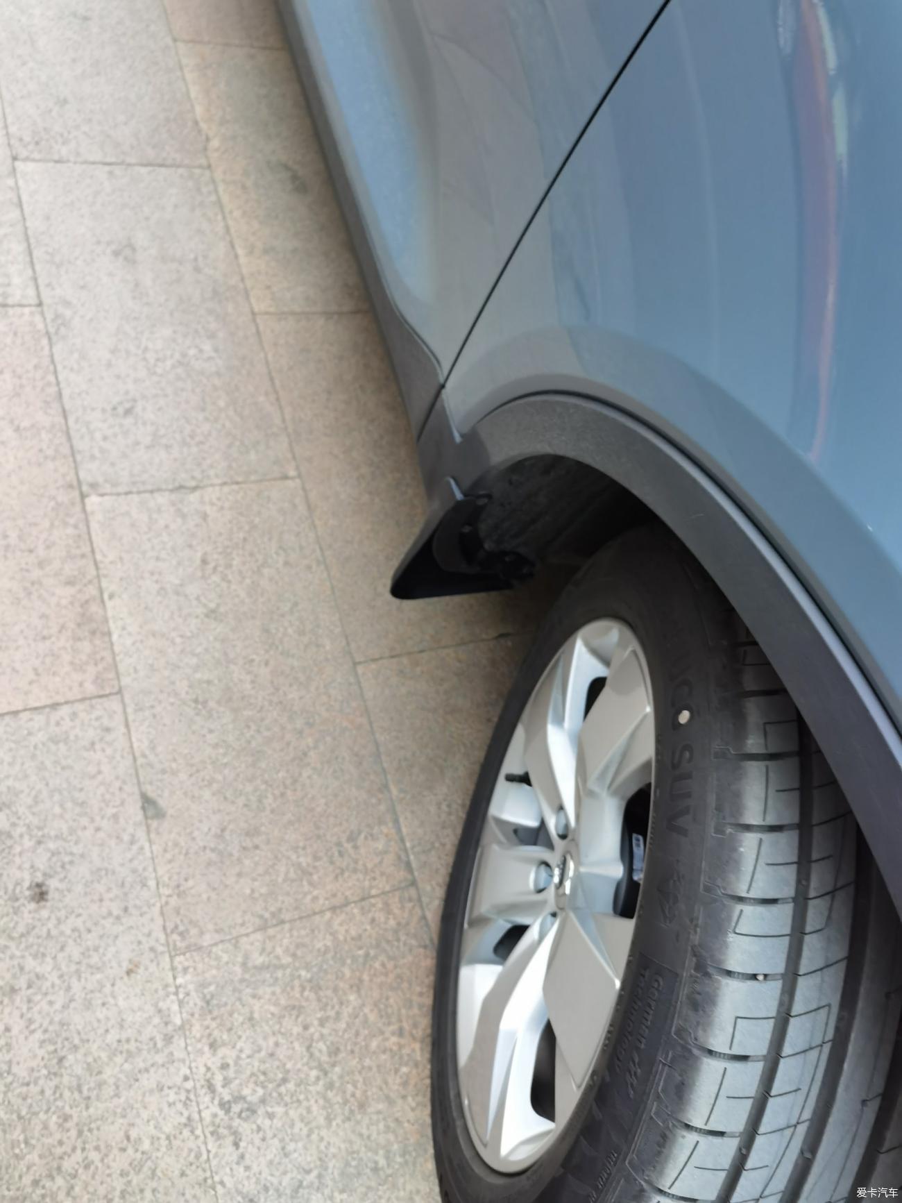

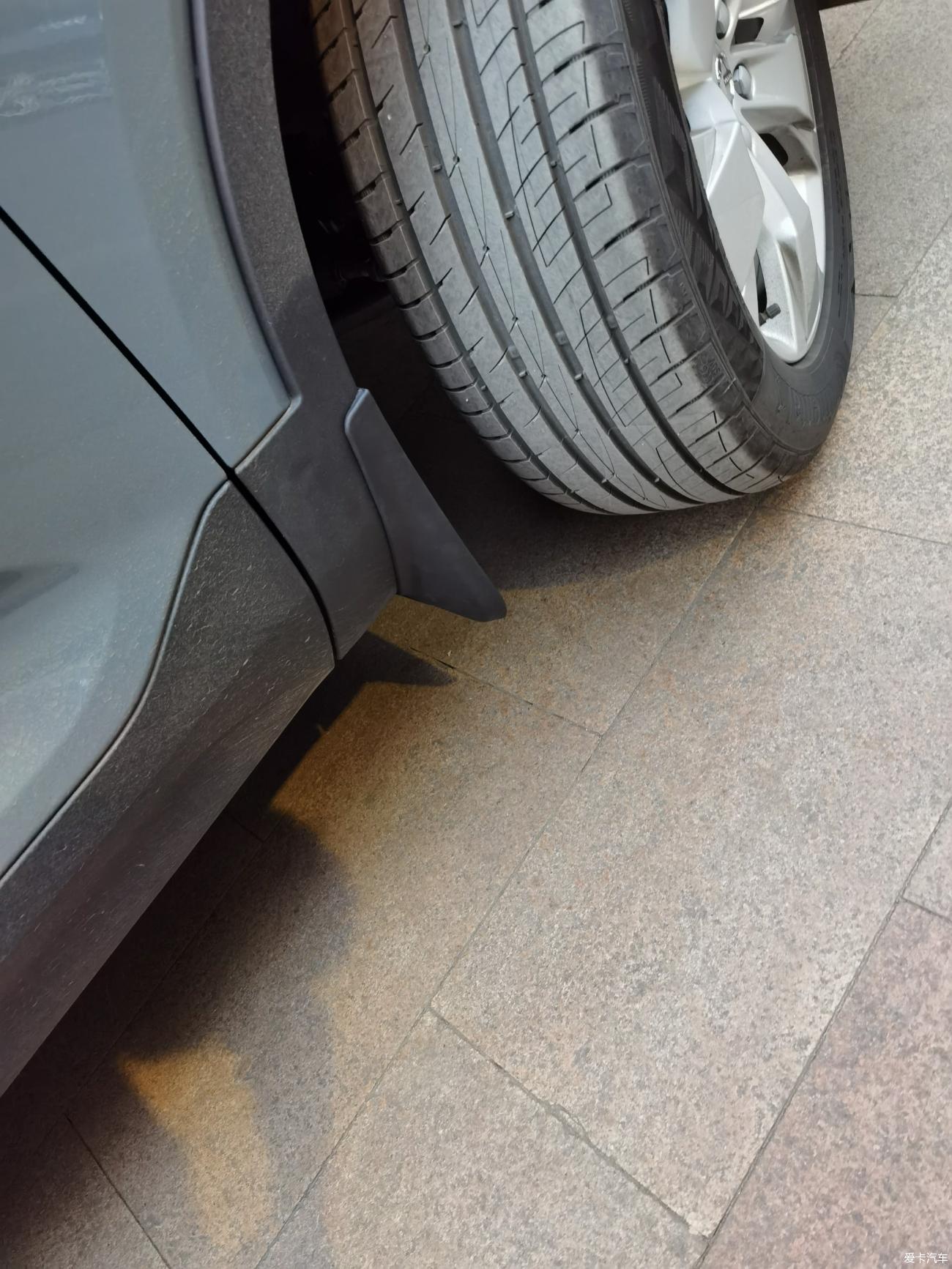

右前轮,安装前轮的时候可以把方向打到最边上,便于装取螺丝
前轮有4颗固定螺丝
已经安装2颗的样子

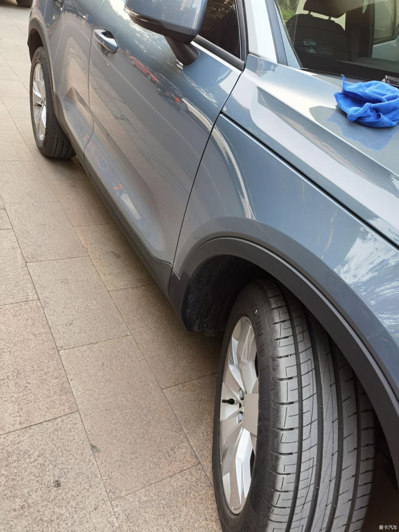

安装完成的样子
很贴合。等下雨了看看效果
最下面这颗不是很好取,要耐心

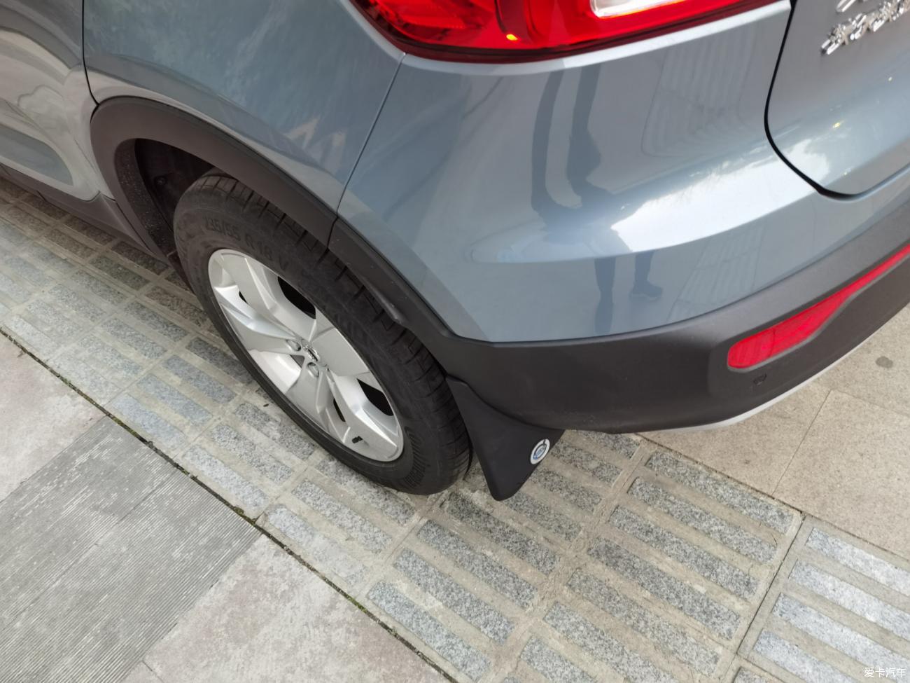

左前完成
左后完成
右后完成
左后完成
安装的时候还有一点夕阳,安完就没有了。路灯都亮了。完工~美照来一张~!
