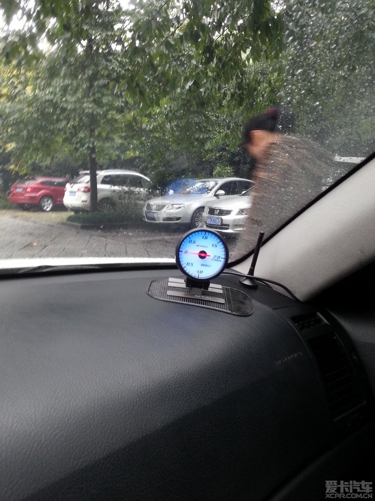

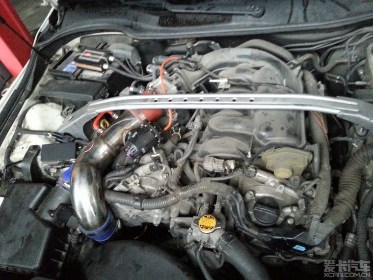

09年7月的2.5动版,4年多了的车了。本已经深深的潜入了湖底,看着新锐志的更新,换代,又更新换代,本想就此过其一生,没想到晚节晚年不保,被杭州冯胖抓去做了实验,不知不觉的做了浙江省第一台,纯手工打造的SC锐志。接下去浅谈下这几天试车的感觉,各位车友见笑!!装SC至今已经有1个星期的时间了,装车后的第一天就从下午4点左右开始开,一直开到晚上8点多才停下里休息。期间冒雨跑了机场高速,参加了下班的高峰拥堵。开了几天下来,主要的感觉有以下几点: 1. 由于之前改了排气,发现装了SC后车子的排气声音比之前更响了,胖子说是排气量增大后的原因;2.换挡感觉比以前快了很多。正常行驶下(70-80码 ,特别是在高架上超车的话,之前油门踩下去,转速升高,大概到4-5000转的时候,感觉换挡了,然后速度才上来,现在踩下去,转速稍微提了一点点,速度就马上上来,换挡比以前快了很多。胖子说是扭力变大后,电脑换挡自动识别变换的缘故,高速的感觉也是,踩下去油门,速度顶的很牢,完全没有间隔的空隙,速度稳稳的拉上去,感觉屁股这里有人在推你,而且推的很大力的那种,整体加速的感觉很线性,但是给人的感觉很有信心的那种。特别是在超车的时候,感觉动力很多剩余,完全不担心后继无力的感觉。3.正常行驶中,再一脚深油门的时候,后轮出现打滑,然后迅速窜出,我后轮用的是245的18寸住友轮胎,前轮是235的,之前2.5的时候很少会出现打滑,更不要说是在行驶过程中二次油门时候的这种打滑。4.SC的车子我以前没开过,这次是第一次开,平时开的时候机舱盖里发出嘘嘘嘘的吸气声,经常引起路人注意,但又不是很吵,感觉是纯机械的声音,很另类的感觉。5. 以前开的时候大油门时候感觉车子很暴躁,但是你能控制,能预测,现在的感觉车子变的不那么躁动,因为没有什么机会踩太深的油门,速度不像以前那样来的有点延迟,现在的感觉是随叫随到,随心所欲,很及时。6.晚上的压力表放在车里还是蛮好看的 ,装SC试车已有快一周了,目前运作都很稳定,早上热车的时候声音比以前好听好很多,嘘嘘嘘的吸气声响彻整个地下车库,全是过来问的人,呵呵。周末又要送去胖叔叔这里调教了,头焦换成3.0了,压力值再调大一点,再试一周看看。感谢冯胖子的心脏搭桥手术,让偶的老锐重新升级,再续辉煌。最后的目标应该会是3.5+SC. 我想这应该是每个锐友最后的目标吧!!!!!!!
另外鼓励下,这套SC的本体是胖叔叔一手做出来的,属于纯手工打造的工艺品。对于这种对于汽车的了解,热情,已经对于机械的狂热,我给予肯定。本体很成功,胖叔叔!!!!!!SC,谁用谁知道,另类的机械道路,高达版本的锐志,告诉那些大众狂人们,俺们的自然吸气V6发动机,装了增压后是这样的效果哦,接受挑战吧!!!
