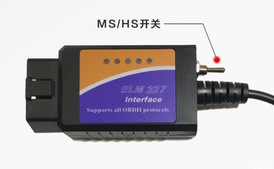

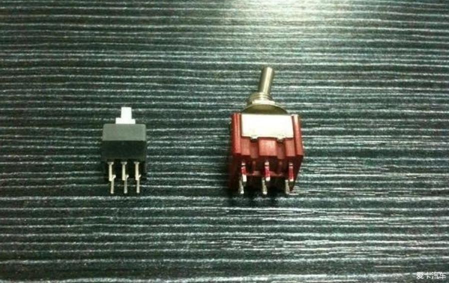

由于10年前刷福克斯已经自己改装过ELM327,所以就继续用这个了。现在淘宝上也有已经安装好开关的ELM327,已经方便不少。网上ELS27也行,只是我没有用过。另外,用USB接口还是蓝牙,这个看个人喜好,应该没啥大的区别,只是USB的都是模拟成COM端口,有些芯片的驱动在win10下安装会有问题,特别是PL2302系列的,这个需要稍微注意一下。
自己改造的带自锁开关的ELM327
网上的成品带摇头开关的ELM327
按钮带自锁开关和摇头开关
个人觉得这种自锁开关比网上的摇头开关好很多,因为这种开关按键比较轻,也便于理解和记住HS-CAN和MS-CAN的位置,切换的时候比摇头开关更好操作。

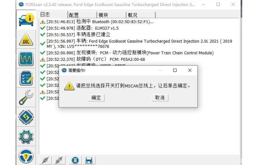

2、连接电脑和ELM327(我的时通过蓝牙方式,比usb方式少连根线,这点比较方便),然后打开FORScan,连接车子,注意要在HS-CAN挡
电脑连接ELM327
连接车辆

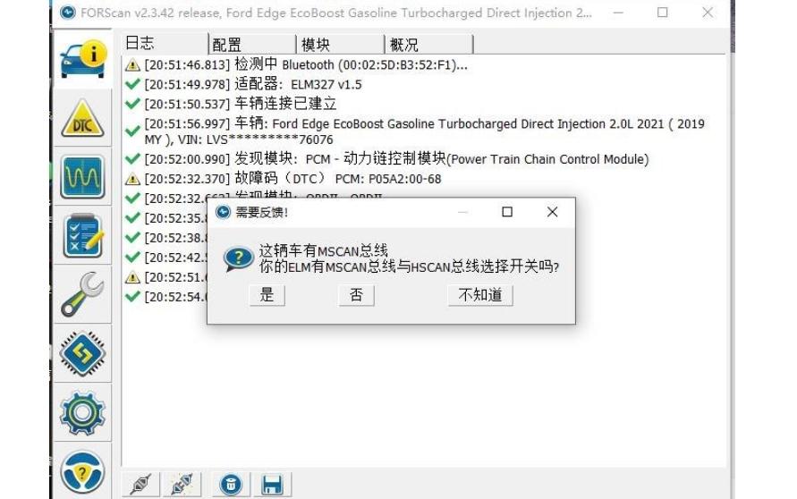

连接成功开始读取数据后软件会有相应显示,不多表述。期间会问是否有HS-CAN及MS-CAN切换开关,选“是”,然后按提示切换开关,然后还有提示是否保存配置文件。
询问ELM327是否带总线开关
把总线开关切换到MS-CAN后继续

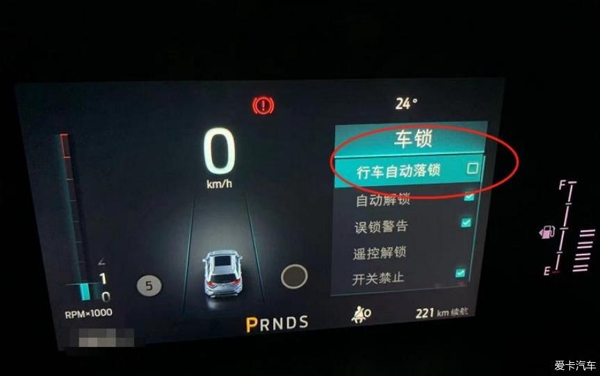

4、选“自动锁定”,然后点“编辑选定”,在里面选择“enabled”,然后“写入”,会有安全提示,接受即可。此时自动落锁已经修改了。
5、继续点左下角方形的停止播放按钮(就是读取数据的播放按钮旁边那个),然后点左边的“车辆和连接信息”页,回到车辆和连接信息页,然后再点左下的“断开车辆连接”。
6、按车辆电源按钮,彻底断开车辆电源,然后再打开车辆电源。此时在车辆的“车锁”菜单里就已经有“行车自动落锁”的选项,勾选起,当车辆行驶速度达到20km/h就可以自动落锁了。这种方式的好处是你可以自己在车辆菜单里随时打开和关闭自动落锁功能。

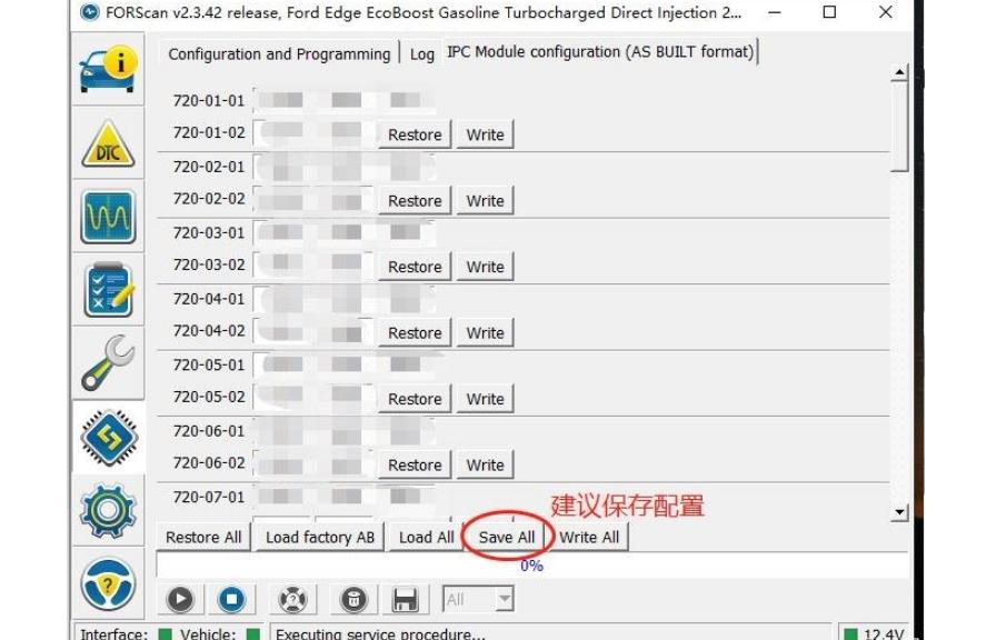

其实无论是标准模式修改参数还是简易模式直接enabled,其实修改的都是具体的参数,在选择模块的时候点选“IPC 配置模块参数(如原厂建造)”,然后读取数据,出现下图:
行车落锁修改的是720-01-01里的第4位参数。参数是16进制,格式是
xxx*-xxxx-xxzz
每个数字代表不同的意思,其中x表示保持不变的数字,*标识要修改的数字,z是校验位。
这里需要特别说明的是:网上很多资料说自动落锁参数中*为0是disable,1是自动落锁,2是大灯延迟,其实这是错误的。每个16进制数其实是4个功能的开关组合,也就是4个功能选项的开关状态排列组合,所以无论直接改成1还是2都是错误的!!!切记!切记!不然会把你的一些功能项关掉!
正确的做法是:如果没有开自动落锁就在原值上+1

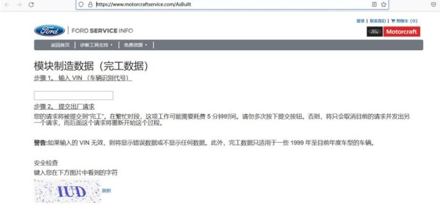

修改前建议保存一次这个模块的配置,当然如果不保存也行,网上倒也能查到车辆的原始参数,网址是:
*****/AsBuilt
输入VIN就可以获取到原始数据。
建议保存改动前的模块配置
也可在网上通过VIN获取车辆原始参数
修改完毕后同时需要修改zz位置的校验值,错误的校验值在write的时候会报错,不过forscan有说直接改成00,软件会自动校验修改。我是直接重新校验后按新校验值提交的,没有尝试00

最后说一下锐界的行车自动落锁,车速20km/h时就会自动落锁,然后车门保持锁定状态,如果期间有任何一个车门打开过,当车速再次达到20km/h的时候会自动再次落锁。另外,个人觉得20km的速度其实有点偏高,从外面拉车门的可能性已经比较小了,其实5-10km时比较合适的值。以前老福克斯还可以自己定义速度到多少了就落锁,现在没法定义了。
