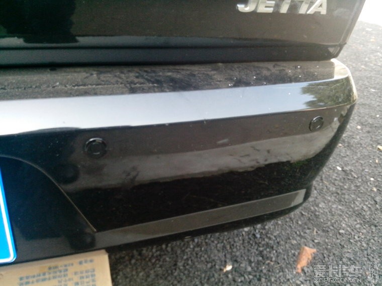

2、打孔并安装探头:用倒车雷达送的开孔器,用电钻开孔。(10款的塑料与防撞钢板有足够的距离,不用拆保险杠,也不用打穿钢板,只要钻透塑料就可以了。)然后安装探头,(打些胶,固定牢固,又可以延长使用寿命。)如上图。

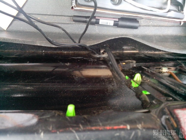

这个图是从后备箱穿线孔中将探头线整理穿进后备箱。

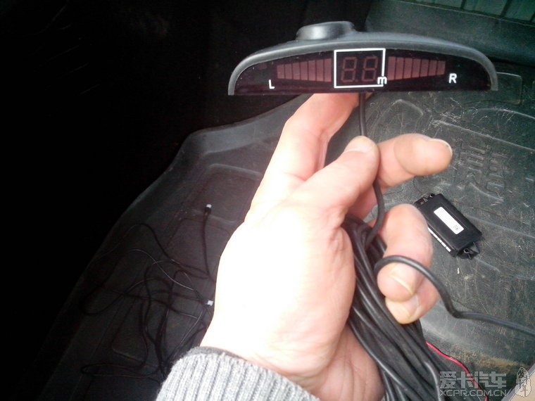

这个图上的是显示屏(内置喇叭)。

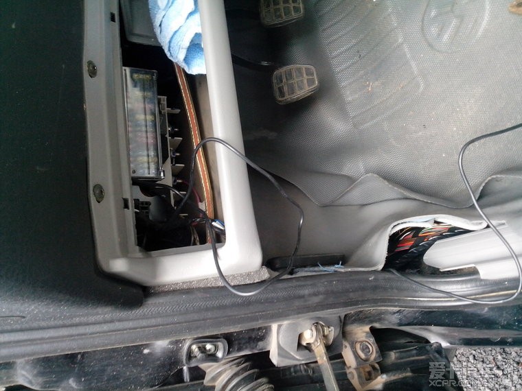

3、安装距离显示器:将显示器安装在驾驶室左前仪表台(用双面胶贴上就行),将线从缝隙走到保险盒,

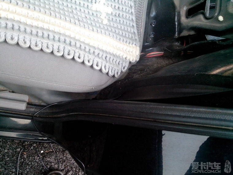

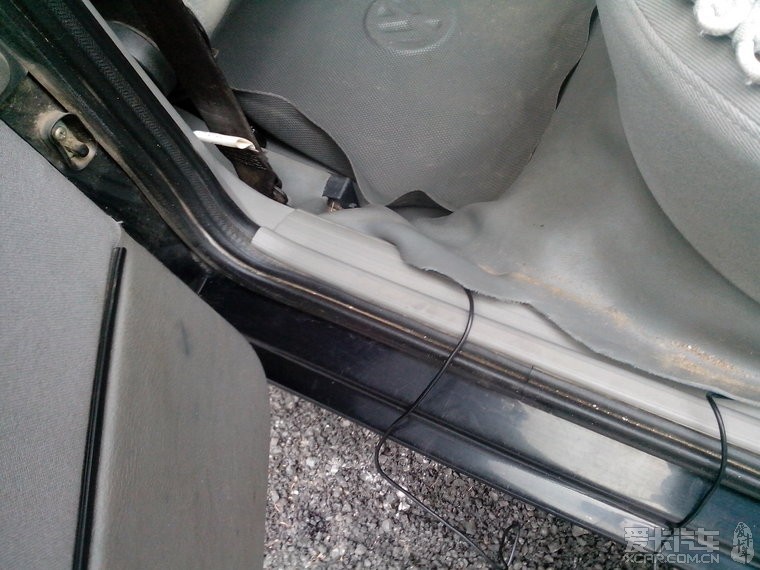

再将线从保险盒走到后备箱(从门边地胶下走线,耐心点,花点时间就行,没什么技术含量的)这个图是走线走到左前门边。
走显示器的线(到左后门了)
继续走显示器的线,这个图是到了左后门,从这进后备箱。

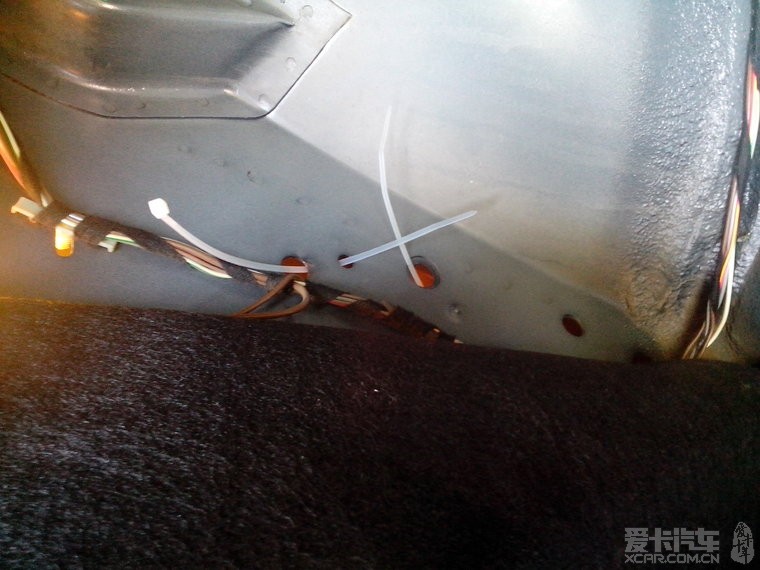

线走进后备箱了。

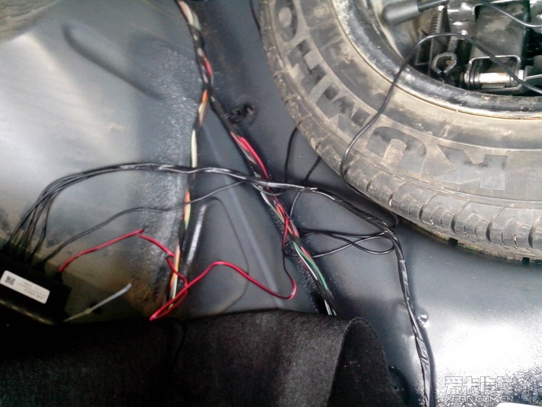

4、固定雷达主机:用两个塑料勒死狗就固定了,没用雷达自带的双面胶。
5、接电源线:从后备箱主线束中(地板上)找到一根纯黑色(+)和一根纯棕色(-)线(不用怀疑,黑色是倒车灯+极线,亲自用表量的,相信物理老师的专业水平吧),将雷达主机的电源线接好,并做好绝缘。
