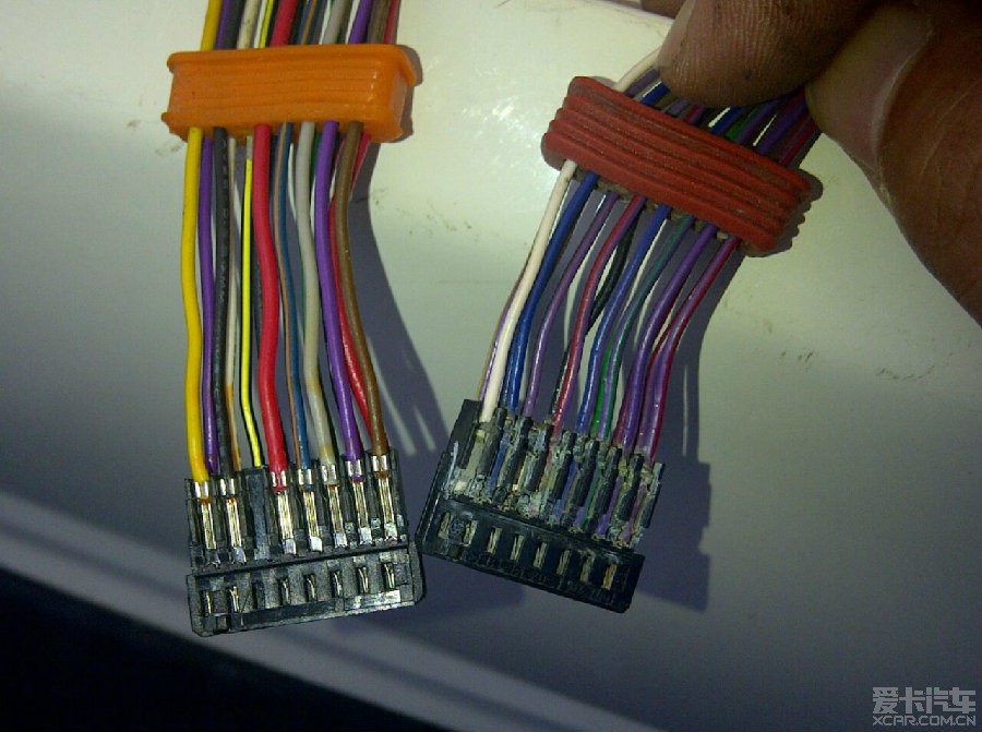

6-7月期间,经过拆装、比对,发现总线接头严重锈蚀,影响电脑读数精准度,造成发动机运行不平稳。
此故障为原车主拆卸接口,安装后未固定到位,造成密封圈实效造成。尝试过物理、化学等多种方式的清理,均无效果。最终更换新的线束,解决了升级后转速4000封顶的问题。

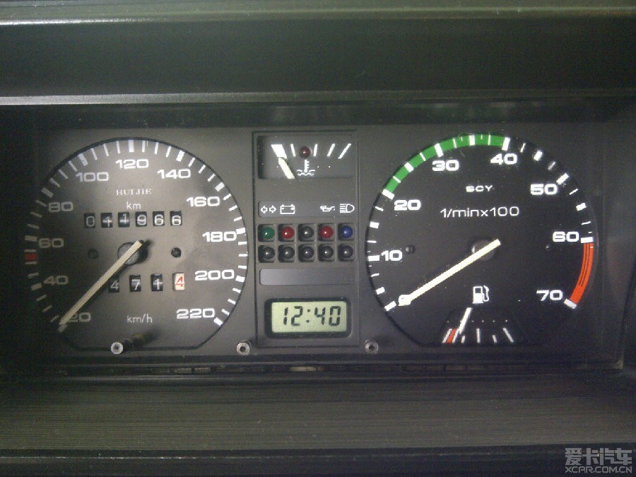

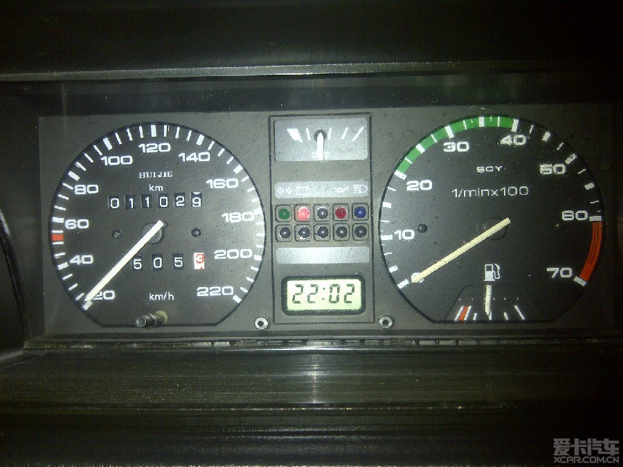

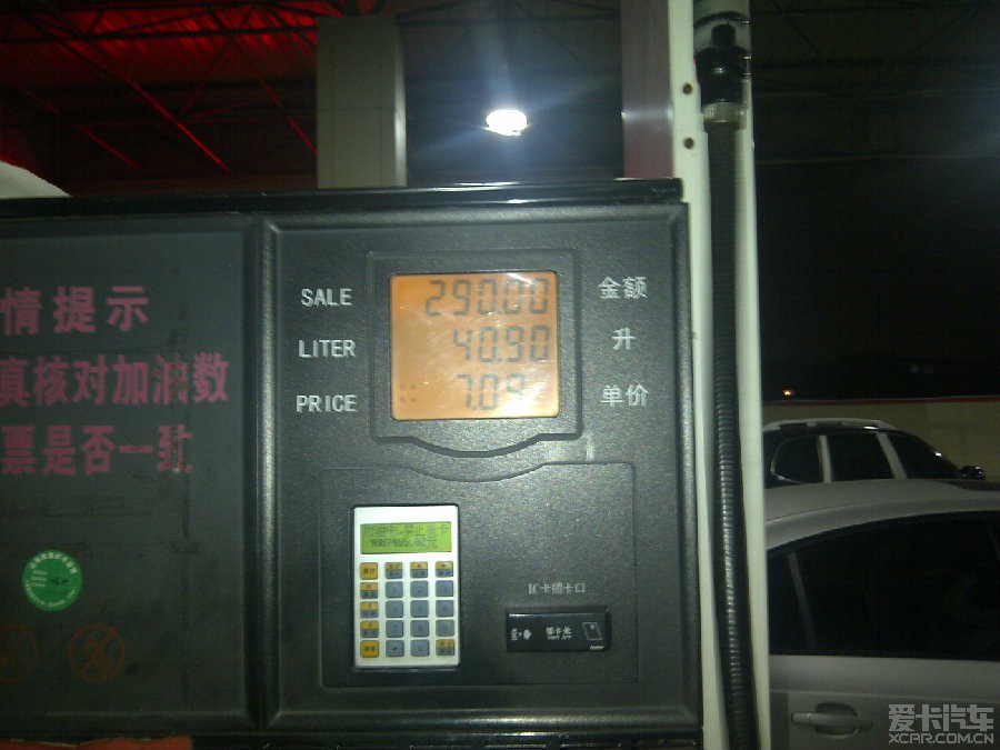

此次为7月31日加油,中石化自营加油站,93号。这次加油有些怪异,油耗明显偏低,不能作为参考。考虑到油和表都没啥问题,只能是路况偏好的原因,青岛市区的道路不是堵死就是堵个半死。说到这里顺便说说我平日行驶环境,麦岛—福州路—长沙路—环湾路—高新区,其中长沙路之前都是市区,各种堵;长沙路—高新区车速基本可以稳定在80左右,偶尔小堵,两者里程大约为1:1。同样路程斯巴鲁力狮2.0约为10L/百公里,标志3008 2.0约为9.6L/百公里(李村—高新区,道路条件稍好),上述与捷达无关数据仅是提供客观数据参考,不做讨论。

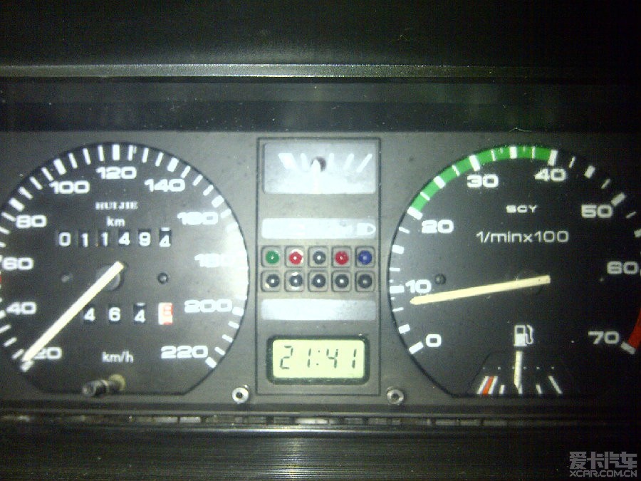

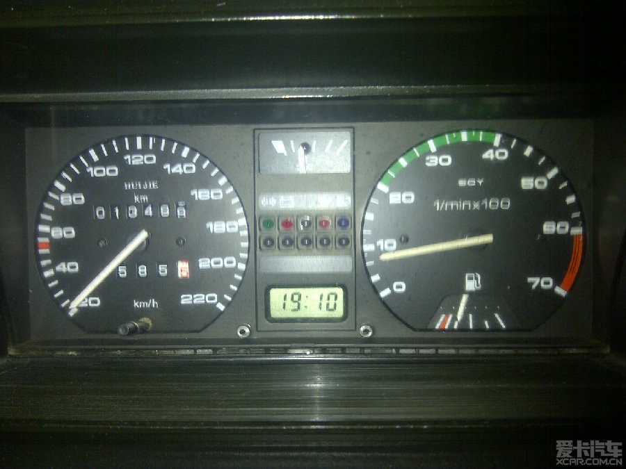

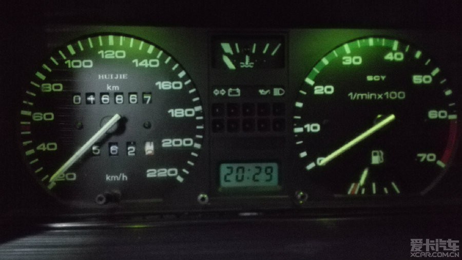

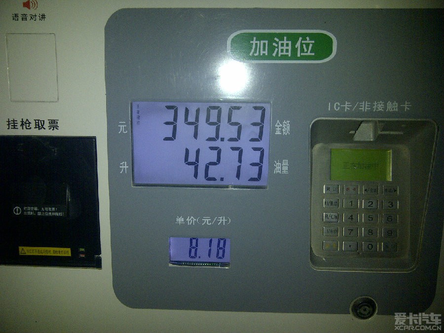

这是8月13日数据,没看错,是97号昂。
根据某汽车媒体的测试,同样车辆在使用97号汽油的情况下,行驶里程更远,因而可以摊低成本。同时根据自己的以往经验,97号汽油因为抗爆性更好,汽车动力也来的更猛。因此,在此时我毅然掺了大半箱97进行测试。
加油站是青岛的金盾,虽然没有两桶油来的好,但是这个就在家门口,以前为加90号办了卡,这次就将就着用吧。
经过实际测试,大众2.0的机器并没有发挥97号油的优势,在动力上与93并无多大差别(请注意,此处未用优势),油耗上也无优势。因此,对于大众老款的发动机而言,完全没有必要使用高标号汽油,多花钱,他还拿着你的豆包不当干粮。

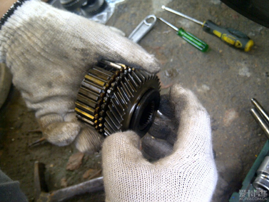

上一箱油期间,柴油的五档齿轮已经到货了,为了测试的相对严谨,一直忍到此次加油。下午就进行了更换,哈哈!
9月13日加油情况,还是金盾。根据计算原理,这次才是检验五档齿轮功效的时候。更换五档齿轮之前,80公里巡航转速大约在2500,更换以后转速下降到2000左右,在路况好的情况下2000正好是发动机开始发力的动力区间,可以做到油耗更低。同时,考虑到发动机扭力增强后,市区可在1500转换到5档,因此在不注意的情况下如果过早升档,反而会提高油耗。这就要求保持4档到更高转速,延迟晋档,更有利于驾驶乐趣与油耗的双丰收,呵呵。
更换5档齿轮后,从数据上分析,确实油耗更低了,每公里降低了大约1毛钱,每行驶1万公里计算可以节约1000元,合算的很呀。哈哈……算到这,不仅要真心笑一个。

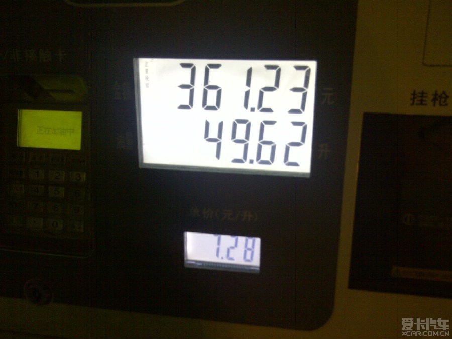

这是9月20日的加油情况,中石油。

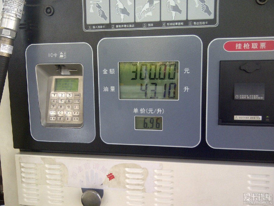

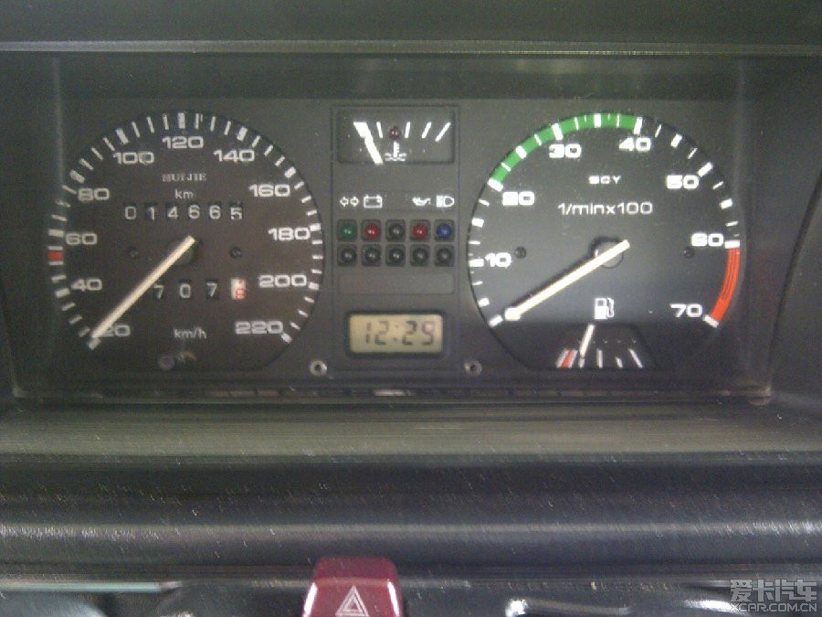

10月18日,中石油,前面好像加过100元的汽油,要不跑不了这么多。
需要重申的是,使用狼堡2.0程序+柴油五档齿轮后,车子明显能跑了,一箱油估计跑600没问题了。

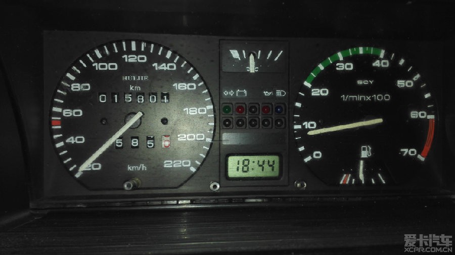

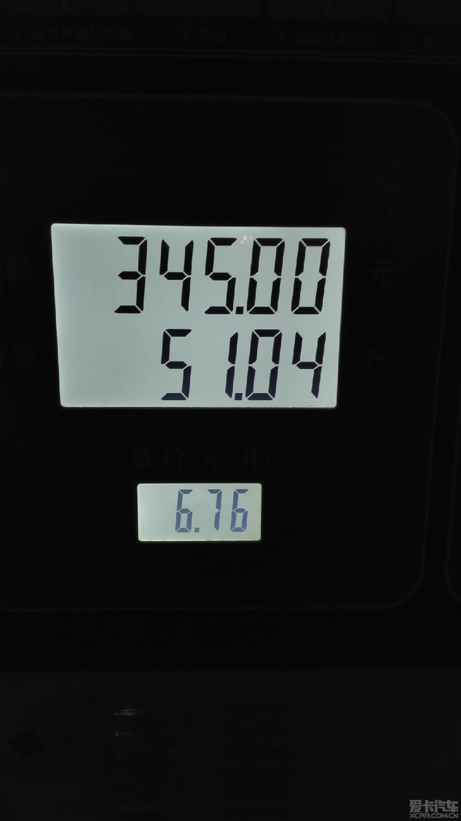

11月4日加油,中石油。

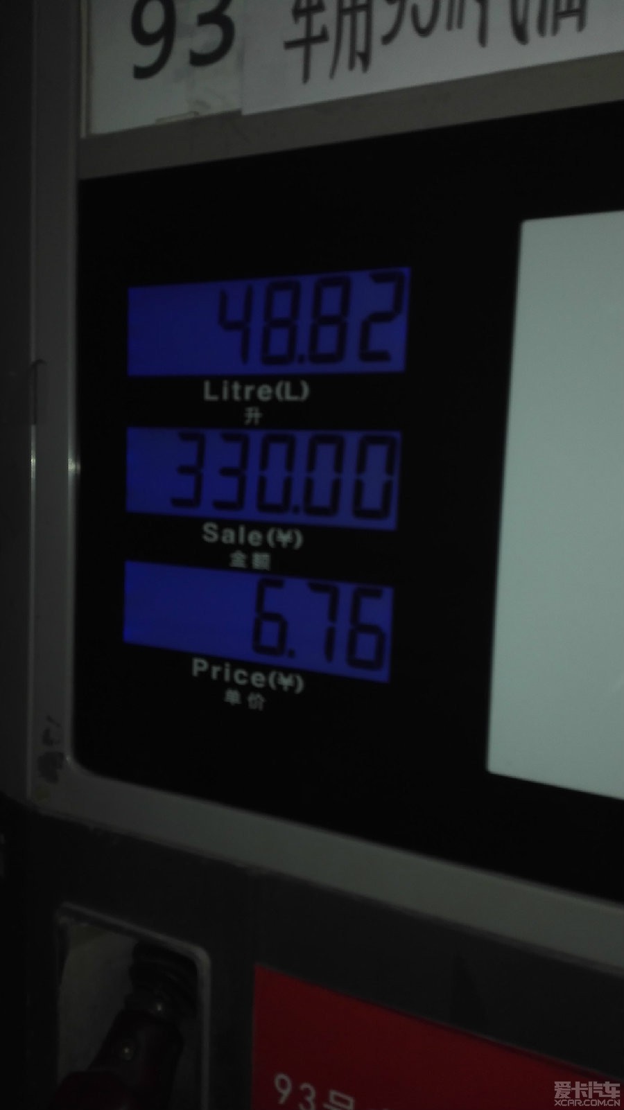

11月12日,错过了中石油,又不想绕远,就在南面的德**加油,看上去挺大挺正规的,但是汽油很不耐用,在后面的一次加油中能明显体会出来。
就在这个加油站里,一个挺年轻的女的,倒车倒在我车上,下来还非常没有礼貌。就凭这素质,在此再鄙视一下,同时也以此人为诫,不做小人。
这个加油站不能再去了,请青岛车友参考。

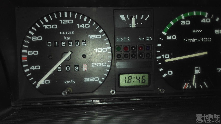

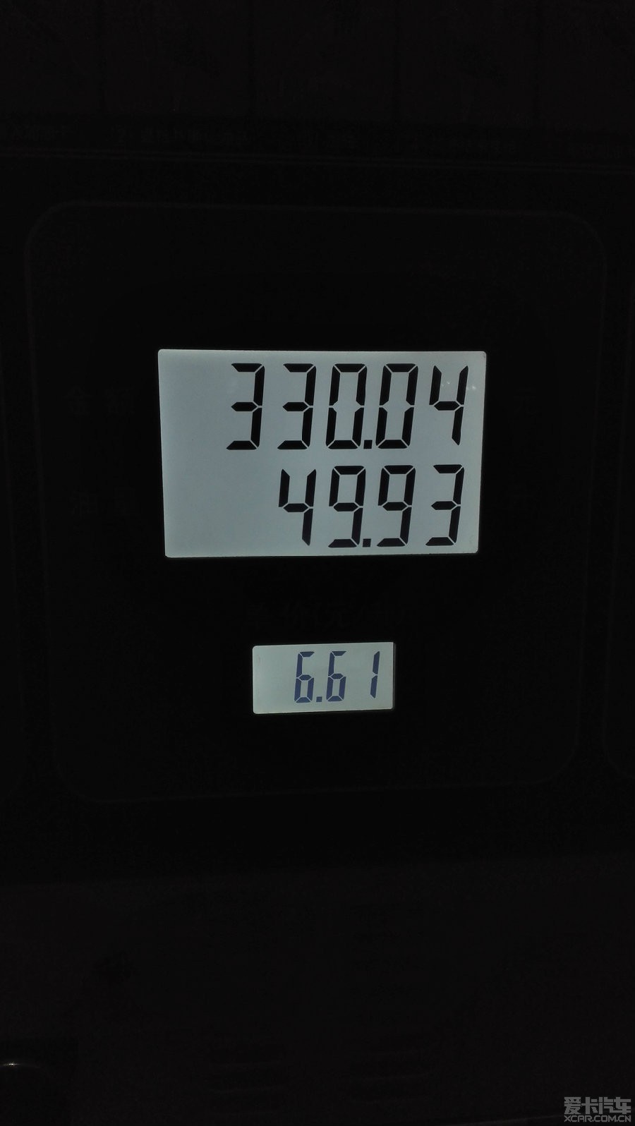

11月24日加油情况,中石油。

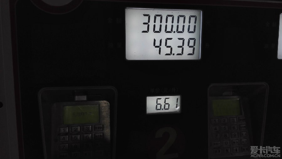

12月7日加油情况,中石油。
